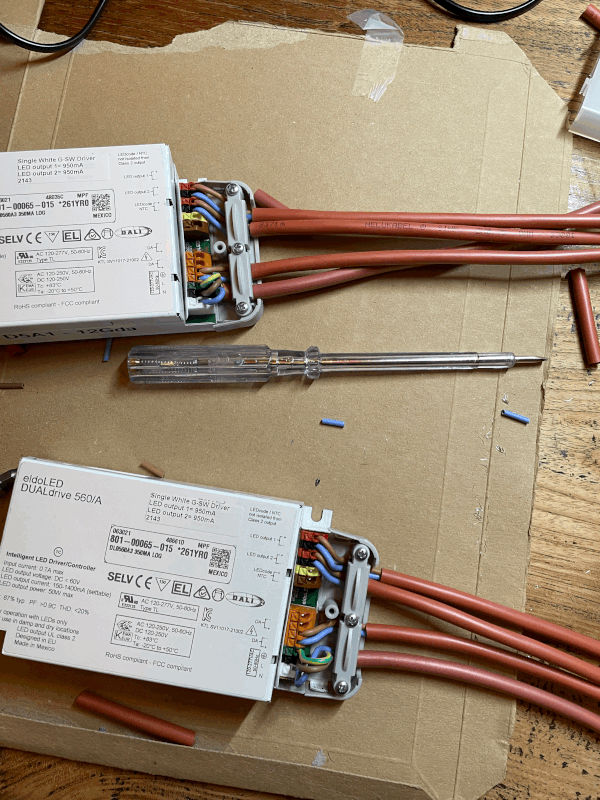

Xander schreef op zondag 2 januari 2022 @ 15:13:
Is het probleem niet dat je het uiteinde twist? Niet doen, gewoon strippen en meteen in de klem schuiven.
Daar is het knopje voor:
Dat kan ook.
0,8mm is trouwens 0,5mm² hè. Om de een of andere reden specificeert men bij dit soort signaalkabel de diameter i.p.v. de oppervlakte.
Maar als je het knopje van die klem goed indrukt en de draad in de goede hoek erin steekt zou dat in theorie makkelijker moeten gaan dan de draad in een adereindhuls steken. :+
Op de bouwplaats in een spotbox boven mijn macht werken was niet de beste setting om dit onder te knie te krijgen. Dus ik heb er maar een doos WAGO's tegenaan gegooid.
Lekker op de werkbank alles voorbereid en morgen op de bouw alleen maar de draden vastzetten op de WAGOs.
Afbeeldingslocatie: https://tweakers.net/i/BiFfvxwamz8p95OhwgGagIPELbQ=/x800/filters:gifsicle():strip_exif()/f/image/98aRrV4G35dds0arHD64dpHj.gif?f=fotoalbum_large
Afbeeldingslocatie: https://tweakers.net/i/nWZKm2qMdeCiT9_TZGMcE7Eh5UM=/x800/filters:gifsicle():strip_exif()/f/image/pjffccEiOxejqXsXNlco7ioW.gif?f=fotoalbum_large
