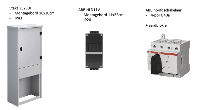

mcDavid schreef op zaterdag 4 december 2021 @ 10:13:
Volgens mij is het bij de meeste netbeheerders überhaupt niet mogelijk een enkelfase aansluiting zwaarder dan 1x35A te krijgen? Wil je zwaarder dan krijg je drie fasen.
Misschien is er een uitzondering voor locaties waar maar één fase het pand in ligt of zo...
Het zal in veel gevallen inderdaad niet mogelijk zijn, de huisaansluitkabel moet er natuurlijk ook wel geschikt voor zijn.
Maar dat neemt niet weg dat ze er gewoon een tarief voor kennen ;), voor de aansluitingen die toevallig wel zo zijn uitgevoerd.
Afbeeldingslocatie: https://tweakers.net/i/XyrtKJeY22UQKD8xlqIlVMQEpL8=/800x/filters:strip_icc():strip_exif()/f/image/ITHzaB3pLAOZhctRvCHvqjRW.jpg?f=fotoalbum_large

Nu ben ik aan het kijken hoe ik die straatkast moet inrichten. De kleinste Staka (ZS230F) heeft een montage bord van 16x30cm. Daar zou makkelijk een ABB HLD11 op passen. In die HLD zou ik dan een 4P+N hoofdschakelaar zetten en een aardblokje om de aardes te verbinden en de kast te aarden.
Afbeeldingslocatie: https://tweakers.net/i/JeRxbNIsFulVA_WSCfMpH_rhy8E=/800x/filters:strip_exif()/f/image/65JkNRHsBl2TM3CpyjGKJi4L.png?f=fotoalbum_large
Staka Zuil: https://www.elektramat.nl...ing-750x230x170-mm-hxbxd/
ABB HLD11: https://www.elektramat.nl...rij-6-modules-110x220-mm/
ABB HS 4P: https://www.elektramat.nl...aar-4-polig-40a-0903-040/
Mijn vraag: Doe ik behalve het combineren van de stroomkabel en de signaal kabel iets geks of verkeerds?
En die straatkast is IP43, mag ik daar zo een HLD en HS in hangen? Of moet ik daar extra maatregelen treffen?
Ik hoor graag van jullie.

5x 4mm door een 19mm buis en daar dan nog communicatie bij. Dat wordt krap.
En als je dan toch zo'n kast gaat plaatsen, waarom dan niet gewoon de laadpaal in de grond in plaats van op de muur? Dat lijkt me een mooiere oplossing. Dan kun je de kabel tegen de muur afwerken met een RVS profiel. Het afschakelen doe je dan in de meterkast, niet buiten op de gevel.

Beetje tegenstrijdig... De leiding naar de lader moet netjes in de muur weggewerkt, maar je zet wel een lelijke kast op de grond...
Zet dan in plaats van die kast een vloerstaande laadpaal neer? Of monteer de contactdoos voor de lader in de zijkant van die kast en plaats alle elektronica erin?
Ik zou liever zoiets functioneels neerzetten:
Afbeeldingslocatie: https://tweakers.net/i/pfLEwtABUqxBevmxf4SSWBHmVVc=/full-fit-in/4920x3264/filters:max_bytes(3145728):no_upscale():strip_icc():fill(white):strip_exif()/f/image/yRN71pI8Da7uKTmHDRCtdo7u.jpg?f=user_large
Dan dat iedere bezoeker me ging vragen waarom KPN/Ziggo hun wijkkast op mijn oprit heeft geplaatst. :+
Maar om op je vraag terug te komen, in een IP43 kast (niet eens spatwaterdicht), zou ik wel een waterbestendige verdeelkast plaatsen.
Zoiets:
https://www.elektrototaal...nd-plexo-verdeler-4124720
of
https://www.elektrototaal...c-kaedra-verdeler-4124743
Producten zijn ter inspiratie, ik heb niet gekeken of het past. ;)

Die lader heb ik al en neem ik mee naar mijn nieuwe huis. Ik kan er wel een paal voor kopen, maar heb ik nog altijd het probleem dat ik niet bij mijn mantelbuis kan nadat de stratenmaker aan de gang is geweest
Zoiets:
of
Thanks voor de tips. Ik zal eens gaan passen en meten.

Die Staka kast op de grond zetten, en de mantelbuis daarin uit laten komen; kan je ook de 19 mm buis verlengen naar boven toe, met een ruime bocht onder de grond.
Naalroc schreef op vrijdag 10 december 2021 @ 17:53:
Ja, dat was het plan.
Maar ik zou dus liever een mooie zuil op de grond zetten, en de mantelbuis daarin uit laten komen. Heb je de 19mm buis niet meer nodig want je kunt de laadpaal tegen de zuil schroeven.
Maarja meningen kunnen verschillen. ;)

Ik ben het wel met je eens dat er andere esthetische opties zijn. Maar die kleinste staak komt maar 35cm boven peil uit dus ik kan ermee leven :)

@JackBol Als je in de grond een put metselt waar de 19mm en de mantelbuis in uitkomt. Dan kan je hierin eventueel een las in maken of een gebruiken als trekdoos. Boven op deze put doe je dan een stoptegel van 80x80 die je wil. Dan krijg je zo iets:
Afbeeldingslocatie: https://doehetbeterzelf.com/wp-content/uploads/2013/06/IMG_3614.jpg
Alleen dan moet je onder geen water hebben maar beton.
Dit is veel mooier dan een straatkast. En als je wil kan je later er als nog altijd bij.
[ Voor 6% gewijzigd door cobo op 11-12-2021 16:05 ]
