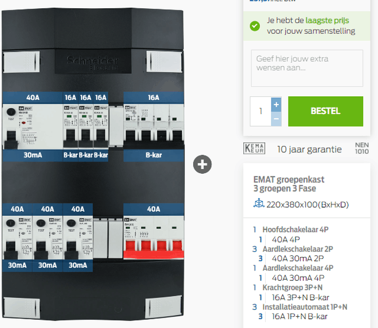

  • SRB12
  • Laatst online: 21-08 09:15
Septillion schreef op dinsdag 2 november 2021 @ 09:34:
@SRB12 Op zich, ja. Maar die split maar 2 fase van de 3 af en heeft de stopcontacten dan alleen op dat ding. Ook gaat het er vanuit dat de aardlekbeveiliging ergens anders zit.
Dus zou eerder zelf een (meter)kastje samenstellen en de stopcontacten plaatsen waar je wilt.

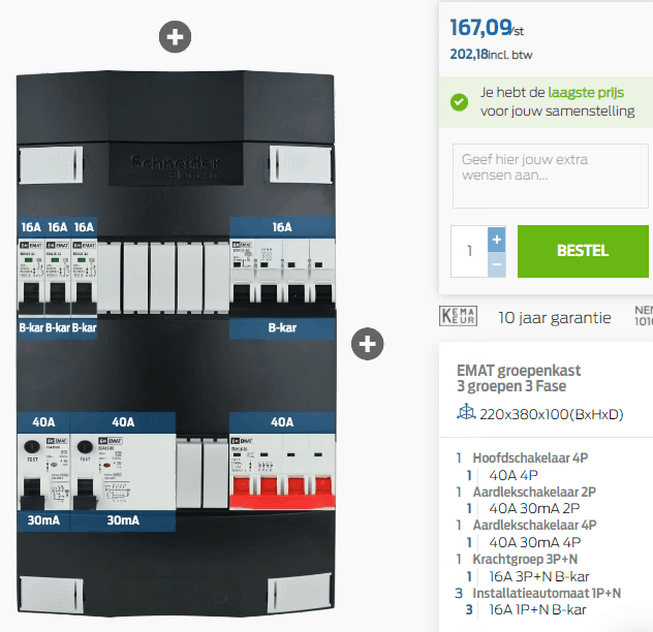

Afbeeldingslocatie: https://tweakers.net/i/4qQiVIHUm5BRaNzitpQ2WFxcHfo=/full-fit-in/4000x4000/filters:no_upscale():fill(white):strip_exif()/f/image/Bk42axeClNyk2CuwgfqzzCjm.png?f=user_large
Als ik iets samenstel bij Elektramat kom ik op dit uit.
De losse groep die de garage binnenkomt laat ik voor wat het is en verdeel ik verderop. Maar de krachtgroep splits ik met deze kast naar 3 gewone groepen én dan hou ik de krachtgroep beschikbaar. Volgens mij voldoet dit dan aan de norm.
De kabel komt aan de onderkant binnen; ik zie als optie dan nog verschillende invoerstukken. "advanced", "advanced met kabelinvoer", "buisinvoer". Is dat nodig? Dit zegt met niet zoveel.
  • Septillion
  • Laatst online: 07:57
Septillion
@SRB12 Dat ziet er prima uit ja :) Enige nadeel is dat je enkelfase groepen op dezelfde fase komen. Dit hoeft geen probleem te zijn, dit licht aan je gebruik.
Ik ben alleen weer even kwijt, ligt de kabel er al? Nu in de meterkast achter een 3x16A? En was alleen voor gebruikers toch? Daar het verhaal met PV weer wat anders wordt.
Voor de invoer/uitvoer zijn er hier wel andere met meer ervaring O-)
  • SRB12
Hoe bedoel je op dezelfde fase? Wordt op deze manier niet gebruik gemaakt van de 3 verschillende fasedraden? Want dat heb ik in mijn hoofd.
Ik kan nu het huis even niet in; de kabel ligt er wel, maar volgens mij is de meterkast nog niet aangesloten in huis. De hoofdaansluiting is een 3x25A. Dus ik vermoed dat het dan een 3x16 groep wordt (als ik het zo goed verwoord).
Dit is in prinicipe alleen bedoeld voor gebruikers ja. Wordt het anders als ik mocht besluiten om er zonnepanelen op te leggen? Ik ben dat nu niet van plan, maar wie weet denk ik daar anders over als ik er woon.
Want er komen 26 op het huis; dat zou op zich voldoende moeten zijn.

SRB12 schreef op woensdag 10 november 2021 @ 14:21:
Dan moet je ook 3 aardleks plaatsen (1 per fase).
Als je de 3 groepen verdeeld wil hebben over de fases en je gaat verder niet meer uitbreiden kun je wellicht beter kijken naar 3x een 1-fase alamat.
  • SRB12

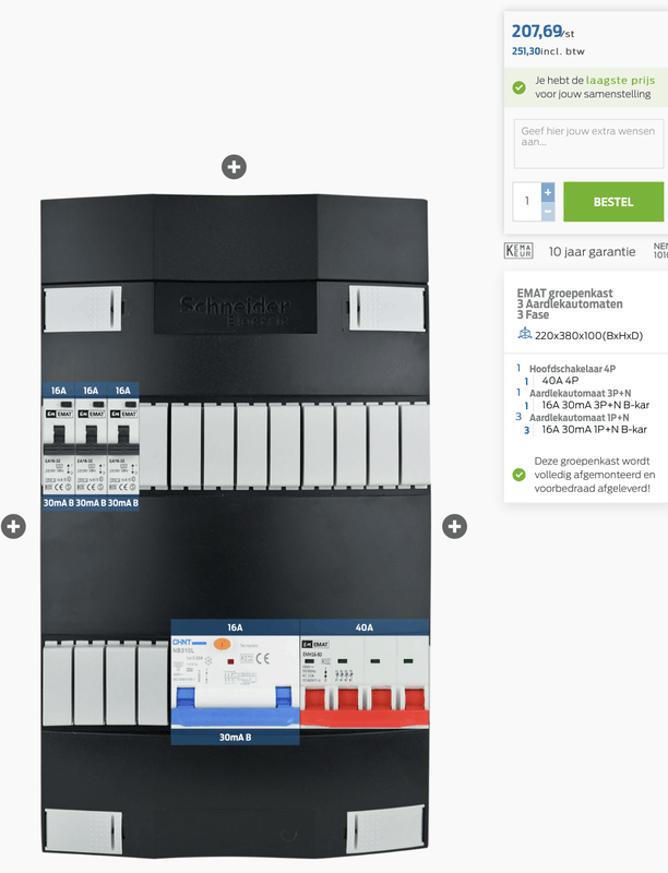

Ik wil wel de mogelijkheid houden om kracht te gebruiken, dus dan heb ik wel een 3-fase nodig.
Afbeeldingslocatie: https://tweakers.net/i/jOA8kemCZ5WGqPjv-p2L-CRCHFo=/full-fit-in/4000x4000/filters:no_upscale():fill(white):strip_exif()/f/image/brMR5HFV9nIhLFobMEDKhZt8.png?f=user_large
En op deze manier worden dus wel de 3 fasedraden gebruikt voor afzonderlijke groepen?
  • JackBol
JackBol
Security is not an option!
SRB12 schreef op woensdag 10 november 2021 @ 14:54:
Dit zou technisch werken, maar je kan ook voor 3x alamat kiezen (een aardlek en automaat ineen).
Is goedkoper en scheelt je 3 eenheden ruimte.

Afbeeldingslocatie: https://tweakers.net/i/tHUJucT4cvcbpQzJc4nhr8-SJo0=/x800/filters:strip_exif()/f/image/GnyHPSlAq96Qa0yjFDEyRh27.png?f=fotoalbum_large
  • Septillion
Septillion
Nu ben ik al geen enorme fan van Emat maar van Chint al helemaal niet.
En weer iets met klok en klepel waarom die Emat aardlekautomaten een probleem zijn :X
  • SRB12
Super, dat is handig. Weer wat geleerd, ik wist niet dat er verschil in zat.
Kan ik ook nog een kleinere kast nemen.

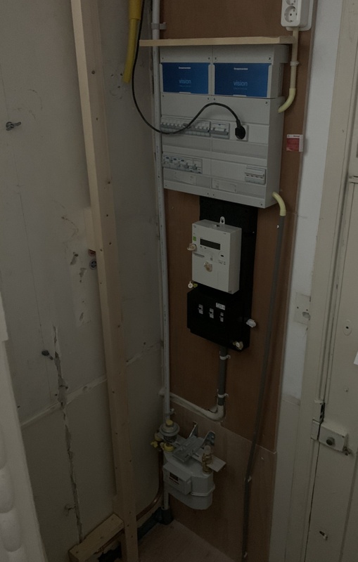

Wederom een update:
Afbeeldingslocatie: https://tweakers.net/i/esB1uVQnW9MAp29k4btmGeKbf-A=/full-fit-in/4000x4000/filters:no_upscale():fill(white):strip_exif()/f/image/AJgiMgnPxWqhAcN7KNVh6dWP.png?f=user_large
Gasmeter verplaatst
Afbeeldingslocatie: https://tweakers.net/i/Zl4B2xXK_KeBIzxpvjLizL-aGUI=/x800/filters:strip_icc():strip_exif()/f/image/P453dUo1ZJKVP7jw87rdxUEj.jpg?f=fotoalbum_large
3 fase aangelegd en alle elektra aan de zijde van de netbeheerder vernieuwd. Ik heb direct even een nieuwe plaat erachter gemaakt.
Blihi schreef op donderdag 25 maart 2021 @ 10:14:
Waarom hangt dat ding naast de gasmeter? Dat hoort niet.

SRB12 schreef op woensdag 10 november 2021 @ 14:04:
Doe jezelf een plezier en neem een eaton kast. Drama die Schneider kasten..

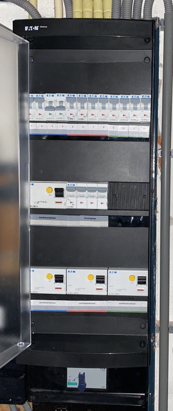

Onlangs hier een nieuwe meterkast laten plaatsen door de elektricien. Vanwege een verbouwing binnen zouden twee extra groepen bij de oude stoppenkast moeten komen, ook zouden we een PV installatie krijgen. Daarom gekozen voor een nieuwe groepenkast, want die kon dan ook mooi voor ex BTW.
Goed meterkast geplaatst door elektricien, nu baalde ik dat er maar 4 dim modules ruimte over was en daardoor het PV systeem in een kastje los erbij zou moeten, niet mooi allemaal bij elkaar.
Ik ben er van uit gegaan dat dit niet anders kon, maar nu zie ik dat volgens NEN1010 1 fase eindgroepen op een 1 fase aardlekschakelaar zouden moeten (verplichting/advies?), weten jullie waarom de elektricien hier 3F aardlekschakelaars(toch?) voor heeft gebruikt?
Daarnaast heb ik nu een 3F aardlekschakelaar en 3F krachtgroep voor de inductiekookplaat van samen 8 modules, dit zou ook 1 3F aardlekautomaat kunnen zijn om ruimte te creëren, niet?
Zou ook graag in dezelfde kast nog een extra 3F aardlekautomaat willen plaatsen met 3F mid meter voor een laadpaal …
Afbeeldingslocatie: https://tweakers.net/i/KFxb3E0yQ1gufWKyT87nEeO77IY=/x800/filters:strip_icc():strip_exif()/f/image/snVvy5ZJ23znPvX9cPhGJIfC.jpg?f=fotoalbum_large
Bij het uitzoeken van welke installatieautomaat wat is, kwam ik er ook achter dat zowel oven als combi oven achter dezelfde zitten en de inductiekookplaat behoeft toch geen C karakteristiek, maar kan gewoon B?
Ik zit niet dagelijks in deze installaties daarom graag bevestigen of het een en ander wat ik gevonden heb klopt.

@Dat_Doc Met 3 x 2poiige ALS had inderdaad ook gekund. Vanuit de NEN is het niet meer verbodem om een 3f ALS te gebruiken maar een advies. Ik zie wel vaker installaties waarin dit toegepast is. Misscien prijstechnisch?
  • Septillion
Septillion
@Dat_Doc Voor kookplaat is B wel voldoende ja. Dit zou prima een aardlekautomaat kunnen zijn ja.
Overigens zou dat voor de PV ook nog steeds een optie zijn. Dan past zelfs een 3-fase PV groep er nog net bij.
Ik vind het ook nog steeds raar dat 1-fase eindgroepen achter een 3-fase aardlek weer is toegestaan. Alleen als je 1-fase en 3-fase groepen deelt of als je maar 2 aardlekschakelaars hebt met 3-fase aanvoer (dan kan je wel alle fase gebruiken) zie ik er ook alleen maar nadelen voor. In dit geval ook, neemt meer ruimte in, is duurder en lekstromen strepen weg... Voor minder geld had je hier 3x een 1-fae aardlekschakelaar gehad.
Voor oven en combioven op dezelfde groep, daar was je natuurlijk zelf bij toen je deze liet plaatsen. Of heb je nu nog groepen vrij waar je dit op verwacht had?
En ik vind de keuze van aardlekschakelaars op rij 1 en de bijbehorende eindgroepen op rij 3 ook niet echt logisch...
  • Dat_Doc
  • Registratie: September 2021
  • Laatst online: 29-09 18:45
Bedankt beiden voor de bevestiging van mijn vermoedens!
Er is een 1 fase Enphase systeem geplaatst, wat in totaal 5 modules breed is …
Ik zie inderdaad ook dat 1 fase ALS echt goedkoper is, kan je van 'tweede hands' 3 fase ALS / krachtgroep nog makkelijk afkomen? De laadpaal staat voor het komende half jaar nog niet op de planning, wellicht dat ik het t.z.t. zelf aanpas, heb de ruimte nu nog niet nodig in de groepenkast.
@Septillion Zoals je op de foto wellicht hebt gezien staan groep 3 & 4 uit, kon niet vinden waar die voor waren en mis niets in huis. misschien dat daar het probleem zit. Anders zit de koelkast (naast de oven en combi) alleen op een aparte groep, stekker wisselen zou dan een makkelijke oplossing zijn.

Makrolon schreef op woensdag 10 november 2021 @ 21:38:
Dat lees ik vaker, maar waarom eigenlijk? Nou heb ik zelf alleen maar met Eaton of ABB kasten gewerkt, dus mijn referentiekader is niet zo groot wat dat betreft.
jordje schreef op donderdag 11 november 2021 @ 12:54:
De kastsluitingen van deze Schneider Advanced kasten kunnen irritant zijn, net zoals bij de Attema Clickmate XL kasten (dat is dezelfde behuizing met een ander logo). Het is wel al een hele vooruitgang vergeleken met de oudere Merlin Gerin kasten / Attema Clickmate kasten, dat was pas echt rotzooi.
Ieder merk heeft wel wat. Ik heb niet zo'n problemen met die Schneider kasten. Die vind ik fijner dan bijvoorbeeld Eaton Medusa kasten. Nog liever heb ik ABB, Hager of Eaton System55.
Persoonlijke voorkeuren spelen mee, net als de omstandigheden. De ene vind Hager Vision kasten maar niets, want het buisinvoerstuk is zo lomp groot! De ander zweert er bij want je hebt zo lekker veel ruimte om leidingen in te voeren en de aardrail aan te sluiten. Tja. ;)
Ik vind het ellende dat de zijkanten van de kast aan de deksel vast zitten. Je moet daar dus uitsparingen in maken als er een kast naast komt bv. En als ze wat voller komen te zitten is het irritant om die deksel er op te krijgen..
Bij eaton is t weer irritant dat de din rails makkelijk los schieten als er veel draden achter de rail langs zitten.. maar verder vind ik die kasten top.

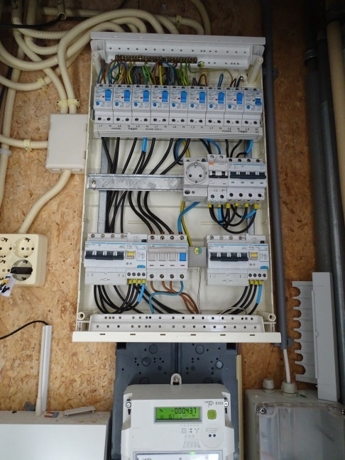

@Dat_Doc Ik heb dezelfde meterkast. Deze bevalt goed, omdat ie 3 lagen van 12 slots heeft. Helaas ook al vol.
De drie fases zijn verdeeld over drie aardlekschakelaars, ieder vier automaten.
Eén onderdeel had beter gekund...........
Afbeeldingslocatie: https://tweakers.net/i/xDshI0kdHpMtP1pW97HLGQWGlvk=/x800/filters:strip_icc():strip_exif()/f/image/ppKtFrN7nEA9gIunSqymGtGF.jpg?f=fotoalbum_large

Roeloffzen schreef op donderdag 11 november 2021 @ 15:49:
Ook dezelfde kast hier, echter met 12x Eaton installatieautomaten, 3x 1f aardlekschakelaars, 3f hoofdschakelaar, 2x 3f 16A b alamat, 1x 3f 20A c alamat, en dan heb ik nog vier posities vrij (alamats zijn pv, fornuis en onderverdeler respectievelijk). Het enige waar ik qua kast over kan klagen is dat het met boveninvoer voor alles wel proppen wordt als je 6mm² naar de alamats wil leggen ;).
Pixilated NetphreaX
Dronkenschap is Meesterschap
DragonFly
Loopt de PV 3 fase kWh meter niet snel genoeg op?
Haren; 10x380Wp ZZW 60°; 8x380Wp ZO 20°; Totaal 6840Wp.
  • Roeloffzen
  • Laatst online: 28-09 17:08
@Dat_Doc Ha, die had ik nog niet gezien. De foto is gemaakt toen het al bijna donker was.
Nee, ik zit te twijfelen over de kwaliteit van de SEP alamat. Gelukkig is die voor de PV waar weinig mis kan gaan. Voor de Zappi heb ik wel een Eaton alamat geïnstalleerd. Nu nog een EV…..

Vanwege inductiekookplaat en extra oven wordt binnenkort mijn 1 fase groepenkast vervangen door een 3 fasen groepenkast. Stedin kan de verzwaring naar 3x25a echter pas eind december uitvoeren.
Is het mogelijk om een 3 fasen groepenkast te gebruiken met een 1 fase netwerkaansluiting?
  • jordje
  • Laatst online: 29-09 16:40
BerdtH schreef op vrijdag 12 november 2021 @ 09:39:
Ja, dan moet je zolang even een kammetje op de hoofdschakelaar zetten die de drie polen met elkaar doorverbind. Uiteraard je krachtgroepen nog niet gebruiken daarmee.
[ Voor 5% gewijzigd door jordje op 12-11-2021 09:46 ]
  • Ronald
  • Laatst online: 07:01
@BerdtH En dan wel de inductieplaat op krachtgroep, niet kookgroepgedrocht van 2x16A op 25A hoofdzekering...
  • BerdtH
  • Registratie: Mei 2021
  • Laatst online: 19-05 13:33
Ronald schreef op vrijdag 12 november 2021 @ 09:47:
Inderdaad op een krachtgroep, kan ik dan, tot de verzwaring, wel bv 1 pit vd de kookplaat gebruiken?
  • Aiolos
BerdtH schreef op vrijdag 12 november 2021 @ 10:22:
Ja, en 2 ook wel. En nog meer ook wel, zeker als ze op de lagere standen staan. Je moet vooral niet lang alle pitten op max vermogen gaan gebruiken.
Na mijn ombouw is de kookplaat ook op een krachtgroep gezet met beide nuldraden in de nul van de krachtgroep. Niet ideaal, maar in mijn geval voor 2 weken prima, daarna had ik 3 fasen. Die 2 nuldraden zitten er overigens nog steeds, die zitten niet in de weg (en in de abb-automaat mag dat ook).

  • Ronald
Ik vermoed dat dat ook het punt is, zonder faseverschuiving kan die nul zwaarder belast worden, dus klinkt als een correcte overbrugging @Aiolos.

  • Techneut
Ronald schreef op vrijdag 12 november 2021 @ 10:47:
Met dat woord "vermoeden" vermoed ik dat je benieuwd bent naar een reactie.
Wel, het is correct wat je veronderstelt wat betreft het zwaarder belast kunnen worden van de nul. Als alles op één fase zit, dan mag duidelijk zijn dat de stroom door de gemeenschappelijke fasedraad gelijk is aan de stroom door de eveneens gemeenschappelijke nuldraad. Bij een oven komt daar nog bij dat die som van de stromen de eenvoudige rekenkundige stroom is, m.a.w. dat er geen rekening hoeft te worden gehouden met een eventuele faseverschuiving door een verschil in de cosphi. Behoudens een verhoudingsgewijs geringe stroom van de besturingsprint en een eventueel motortje.
Maar bedenk dat je die beide nulklemmen in dat geval in de oven niet met die overbrugging met elkaar doorverbindt, die dien je dan ook beslist te verwijderen! Doe je dat niet, dan heb je kans dat er door een niet correcte optelling van de stromen ten gevolge van een subtiel weerstandsverschil plaats vindt, waardoor toch een van beide draden overbelast raakt. Dat bruggetje dient alleen bij een driefasen- of tweefasen aansluiting waar je in principe met één nuldraad kan volstaan.

@Aiolos Je kunt je 3f+n automaat ook tijdelijk misbruiken als kookgroep Fase L2 maak je dan tijdelijk ook een nul.
  • Aiolos
Dat was inderdaad de hele gedachte. Wat alleen een punt zou kunnen zijn is dat er dan theoretisch wel 32A door de nul van die automaat gaat en da's niet helemaal de bedoeling bij een 16A 3f+n automaat lijkt me.

@Aiolos bij een 3f+0 gaat er door de fase draaiing nooit meer dan 16A door heen. Je netleverancier heeft toch ook maar 4 aders L1-L2-L3-N en door de fase draaiing van de fasen gaat dat gewoon goed. Daarom heb je bij 3 fasen dan altijd een 3f+n gebruiken en een kookplaat altijd hierop aansluiten. Een Bora kun je op alle 3 de fasen zetten, namelijk L1 voor linker twee kookvelden, L2 voor rechter kookvelden en L3 voor de afzuiging. Kookplaten zonder afzuiging dan alleen L1 en L2 gebruiken.
  • Blihi
  • Registratie: Juni 2018
  • Laatst online: 28-09 17:26
Dat zegt @Aiolos ook, maar hij heeft nog geen 3 fase. Voorlopig nog een 1 fase hoofdaansluiting met een kast die voorbereid is op 3 fase...

Mijn ombouw is allang gedaan, anderhalf jaar geleden. Het ging om @BerdtH die zich afvroeg hoe hij in de tussentijd met de kookplaat om moest gaan. Ik gaf alleen het voorbeeld hoe het bij mij is gegaan en wat de risico's en afwegingen waren van een krachtgroep tot de ombouw is gedaan.
Hoe 3-fase werkt is mij bekend.

habbekrats schreef op vrijdag 12 november 2021 @ 08:09:
@Frozenberg [Afbeelding]
Ik heb ook zoiets hangen, inmiddels alweer meer groepen, wcd is eruit en de deur dicht. Ik heb deze voor 1 euro kunnen kopen van mijn ex bedrijf wat gesloten werd. De kast was toen nog geen 2 jaar oud en is geheel 63A uitgevoerd.
Wat zijn die onderste 2 groepen met die gele schakelaar?
  • habbekrats
  • Laatst online: 06:18
Ethirty schreef op vrijdag 12 november 2021 @ 19:33:
Aardlek_automaat combi Hager MB616E + BD425N
https://hager.com/nl/cata...nt-4p-25-a-30-ma-klasse-a
Die koop je uiteraard niet meer.

Tegenwoordig zou je een alamat nemen, maar ik zie nog genoeg van dat soort elementen met gele schakelaar in de catalogus. Kennelijk worden ze in andere landen nog wel gebruikt

Voor de 3 fasen groepenkast had ik de keuze uit ABB, Hager of Schneider. Gekozen voor ABB, dit was qua meerprijs (€200) t.o.v. Gacia de twee na duurste optie. Hager was €300 extra. Is dit een goede keuze?
ps met aardlekautomaten ipv installatieautomaten.

Kan iemand me helpen met het aansluiten van een 4 aderige grondkabel?
Bij onze nieuwbouwwoning hebben we een 4 aderige YMVK-As kabel gekregen, maar deze is niet aangesloten. Deze heb ik daarna uitgebreid door te zeggen dat hij op een aparte groep moet.
Dus vanuit de meterkast heb ik 4 aders + aardlitze en naar de grondkabel in de tuin heb ik 4 aders + aardlitze. Bruin, blauw, zwart, grijs. De aardlitze is al wel verbonden met een lasklem.
Wat ik straks in de tuin wil is alle verlichting schakelbaar met de schakelaar die op de doos komt waar deze kabels samenkomen, en alle wcd's die buiten komen in een overkapping moeten altijd aan staan. Deze kan ik dan eventueel wel uitzetten in de meterkast met de groepswitch.
Hoe kan ik dit het beste doen?
Afbeeldingslocatie: https://tweakers.net/i/QwMLZMovfysoxLq-wVg94Ssc818=/232x232/filters:strip_icc():strip_exif()/f/image/n2guj7r4LnC79zPJH6hACDHN.jpg?f=fotoalbum_tileAfbeeldingslocatie: https://tweakers.net/i/jaVcqPLwS-MCItFq131qIDssXa4=/232x232/filters:strip_icc():strip_exif()/f/image/jH7s6dMCCr2c7yxbRGosTP46.jpg?f=fotoalbum_tile
Die in mijn hand komen uit de meterkast en die 4 losse zijn van de grondkabel. En die schakelaar heb ik er bij gekregen.
  • habbekrats
@Verwijderd Je zou de bruine en blauwe met las klem aan elkaar kunnen zetten.
Met een bruine draad van de bruine las naar de schakelaar L aansluitingen.
Op K aansluiting zet je dan zwart en grijs heb je in de tuin 2 groepen om te schakelen en vaste spanning op de bruin. Die draden uit de doos zijn wel heel erg kort afgeknipt.

habbekrats schreef op zaterdag 13 november 2021 @ 17:26:
Die schakelaar is een enkele schakelaar. Alleen met een dubbele zou ik dan grijs en zwart als 2 groepen schakelbaar kunnen maken toch?
Ik las jouw reactie eerder dan het oorspronkelijke bericht. Nu voel ik de behoefte om iets te verduidelijken (wellicht ten overvloede maar toch):
De bruine aan elkaar met een lasklem, de blauwe aan elkaar met een lasklem. Maar niet de bruine aan de blauwe. :+
Verwijderd schreef op zaterdag 13 november 2021 @ 18:44:
Klopt, als je 2 aparte schakelingen wilt realiseren heb je een dubbele schakelaar (serieschakelaar) nodig.
Als je daar (nog) geen behoefte aan hebt kun je natuurlijk ook gewoon alleen zwart schakelen en grijs (nog) niet gebruiken.

Xander schreef op zaterdag 13 november 2021 @ 19:32:
En die zwart & grijs uit de meterkast gewoon los laten hangen toch? Die doen niks (als het goed is, moet de groep nog even checken waar die op aangesloten zitten maar ik vermoed nergens op)

Ethirty schreef op vrijdag 12 november 2021 @ 23:00:
Wat is het verschil tussen een aardlekautomaat en een alamat? Ik dacht dat dat laatste gewoon een afkorting was van de eerste.
Ik ben wel benieuwd wat er mis is met de aardlekautomaten van de foto.
Verwijderd schreef op zaterdag 13 november 2021 @ 19:52:
Ik zou ze wel afdoppen met een lasklem. Maar die draden hoef je inderdaad niet aan te sluiten.
rbaidjoe schreef op zaterdag 13 november 2021 @ 19:56:
Er is niets mis mee, maar je kunt dezelfde functionaliteit krijgen in 4 modulebreedtes i.p.v. 6.
Is allebei hetzelfde (y)

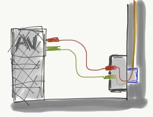

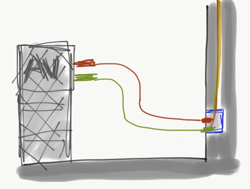

Ik wil een stuk of 12 loze leidingen laten aanleggen in mijn nieuwbouw, vooral voor AV (speakers, HDMI etc) maar ook UTP, CAI etc. Die zullen allemaal vanuit de technische ruimte (dus niet vanuit de meterkast) naar de diverse plekken lopen (er komen ook 1 of 2 leidingen van de meterkast naar de technische ruimte).
Ik stel me voor dat ik dan in de ruimte, op 30cm van de vloer, 6 tot 8 inbouwdozen naast elkaar heb, van waaruit elk 2 leidingen vertrekken. Niet elke leiding hoeft een aparte doos te worden. Nu zou ik (een aantal) leidingen het liefst 19mm hebben, echter zie ik geen dozen waar bijv. 2x 19mm op zit aan dezelfde kant? Bestaat dat eigenlijk wel?
Ik kreeg hier op het forum ook de tip om frictieloze leidingen te gebruiken. De aannemer gaat eea prefab bouwen, zij gebruiken ongetwijfeld flexibele leidingen. Zijn de frictie-arme leidingen ook flexibel, of gaat de aannemer daar niet blij van worden? En zijn 19mm leidingen ook frictieloos te krijgen?
[ Voor 12% gewijzigd door jowi op 14-11-2021 08:27 ]

  • jordje
jowi schreef op zondag 14 november 2021 @ 08:21:
Jazeker, dat kan als je de bijgeleverde tuiten vervangt door zoiets: https://www.elektramat.nl...19mm-per-10-stuks-at4068/
Gaat dat trouwens niet een hele volle boel worden op die manier? Er gaat namelijk al best veel door één 19mm buis, dus om de inhoud van twee buizen in één doosje te proppen en af te monteren is misschien wat enthousiast.
Ook dat bestaat gewoon: https://www.elektramat.nl...-creme-per-rol-100-meter/

Als er maar 1x19mm op een doos zit, heb ik het dubbel aantal dozen nodig, dus dan is zo'n verloopje denk ik beter. Ik wil liever geen 1,5m aan dozen naast elkaar...
  • jowi
  • Laatst online: 28-04-2023
jordje schreef op zondag 14 november 2021 @ 08:40:
Het is niet zo dat ik 19mm leidingen wil om ze vol te proppen, maar om wat meer gemak te hebben voor bepaalde dikkere kabels, zoals HDMI kabel, (dubbele) luidsprekerkabel etc. Niet alle leidingen hoeven 19mm te zijn, slechts een stuk of 4 denk ik. Maar dan wil je ze wel op dezelfde doos hebben, dus 2 dozen met elk 2x 19mm.
Je zet me wel aan het denken; ik wilde de dozen niet gebruiken om alles in af te monteren, maar puur als doorvoer. Maar alls ik bijv. de 'luidspreker' dozen wel netjes af wil werken dan zou ik deksels willen hebben met bijv. 2x of 4x banaanstekkers ofzo, dat wordt dan inderdaad onmogelijk om in die doos te prakken, zeker als het stugge, dikke kabels zijn... dan wil je denk ik geen 2x 19mm op 1 doos. Eens goed over denken!
Er bestaat wel iets voor: https://www.allekabels.be...dspreker-aansluiting.html
Misschien extra diepe dozen gebruiken?
[ Voor 30% gewijzigd door jowi op 14-11-2021 09:02 ]

@rbaidjoe
Alamat is/was volgens mij merknaam van Holec/Hazemeyer nu Eaton
de eerste versie had ik in mijn eerste huis Afbeeldingslocatie: https://tweakers.net/i/yuMJ71DpSGDilMeOUkA1kqbCP0Q=/full-fit-in/4920x3264/filters:max_bytes(3145728):no_upscale():strip_icc():fill(white):strip_exif()/f/image/qVD1ta2EWBArOTaMzQtHORWx.jpg?f=user_large
Die daarna via een terugroep actie geruild werden aangezien het smeermiddel uitharde en de zaak niet meer werkte.
Tegenwoordig is een kracht aardlek automaat veel gangbaarder dan 15 jaar geleden. De huidige oplossing in mijn kast is ook gelijk 6 eenheden breed zoals iemand al noemde.

Beetje aan het googlen, ik zag dit voorbij komen:
https://www.sandervunderi...uwdozen-buis/inbouwdozen/
Dit zou voor mijn loze AV leidingen wel handig zijn; flink grotere doos, kunnen meerdere leidingen op, wat meer diepte, en ik kan de deksel dan bijv. zelf voorzien van banaan en of tulpstekkers etc. voor afkoppelbare luidsprekerkabels naar bijv. een AV rack.
Mogen dit soort dozen ook in NL?
  • WVL_KsZeN
Je kunt ook kijken naar dubbele dozen. Dan heb je in de dozen flink meer ruimte. https://www.elektramat.nl...0meW1-9LjT_AaAoggEALw_wcB

Mmm... maar die zijn er dan weer niet met 2x 19mm.
Kan ik net zo goed 2 'normale' dozen nemen met elk 1x 19mm.
Vooral voor de luidsprekerkabels en HDMI enzo zou je flink wat meer ruimte willen in de doos, of... ik pak 'gewone' enkele dozen, en plaats bijv, een (custom) opbouwkast over 3 of 4 dozen tegelijk. Ik hoef natuurlijk niet perse alles binnen de dozen te doen, het is geen 240V spul... genoeg om over na te denken :)
Als het echt een technische ruimte is, dan zou ik de buizen niet ín de muur laten uitkomen met inbouwdozen, maar gewoon vóór de muur uit de grond laten komen en als kale opbouwbuis laten eindigen. Dat scheelt je een krappe bocht tijdens invoeren, en je zet er dan toch een kabelgoot/kast/rack voor waarin je alles af kan werken.
Die dubbele buiktuit van attema werkt wel, maar is best krap.
Hoe ga je direct HDMI doen? Kijk eens naar HDMI over fiber of HDBST converters.

jadjong schreef op zondag 14 november 2021 @ 12:36:
Ik gebruik nu ook al een optische HDMi kabel met afkoppelbare stekkers, dan blijft er mini HDMI over, die kan makkelijk door een 16mm buis.

Illusion schreef op zondag 14 november 2021 @ 11:43:
Er komt inderdaad een rack voor, echter wil ik niet alles in het rack zelf hoeven afkoppelen, maar aan de muur. Zo hoef ik voor bijv. luidsprekerkabeld niet moeilijk diep in het rack achter de versterker pluggen los te halen, maar kan ik simpelweg de banaanstekkers uit de muur trekken.
Ff snel creatief met vingerverf:
Afbeeldingslocatie: https://tweakers.net/i/1oJKoRqFUkojraH25i0fN2UGJ6Q=/full-fit-in/4920x3264/filters:max_bytes(3145728):no_upscale():strip_icc():fill(white):strip_exif()/f/image/0Eth210xPZgvkz2u9PtEWdzf.jpg?f=user_large
Direct op of in de doos zelf gaat voor hdmi en speakerkabels te krap worden denk ik :
Afbeeldingslocatie: https://tweakers.net/i/aZMd9VtI7ZLMF1Cd5PHxo2iA7Rk=/800x/filters:strip_icc():strip_exif()/f/image/FuQqntEGGIb5co51LkzcxMwO.jpg?f=fotoalbum_large
[ Voor 33% gewijzigd door jowi op 14-11-2021 13:30 ]

jowi schreef op zondag 14 november 2021 @ 13:13:
Ik zou in dat geval in de technische ruimte zoals @Illusion schreef de buizen tegen de muur uit laten komen en opbouw plaatsen. Eventueel vanaf dat punt modulair gaan werken met een K25/P25 of zelfs K40 systeem zoals je in kantoren vaak ziet.

@jowi Dan zou ik als nog de buizen in de technische ruimte voor de muur doen en gewoon in die opbouwdoos uit laten komen. Dat hele stukje dan de muur in lijkt me dan alleen maar vervelend.
En voor speakers, Speakon?
