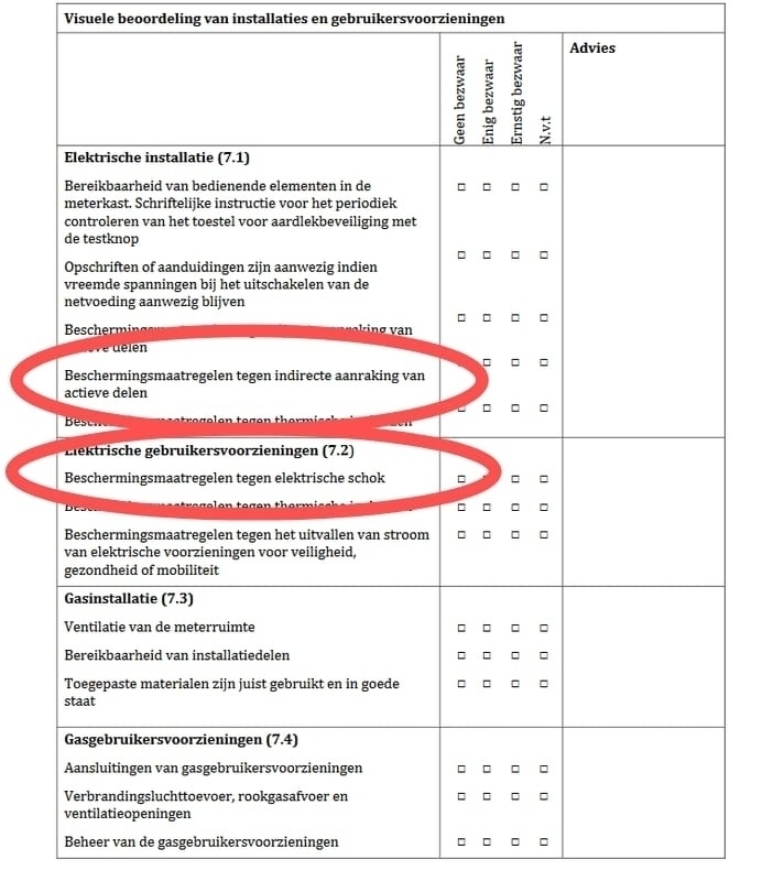

Ook uit wat jij hier recent deelde uit de NEN8025:
Afbeeldingslocatie: https://tweakers.net/i/NVdnX62q9KuvnWB1d-XNfOAr54w=/full-fit-in/4920x3264/filters:max_bytes(3145728):no_upscale():strip_icc():fill(white):strip_exif()/f/image/EFvnqx8mPWQdqkol41rIbVs5.jpg?f=user_large
Dan heb je het dus over NEN1010 hoofdstuk 410/411.
En deze:
Afbeeldingslocatie: https://tweakers.net/i/XddtN7GJM1D6XQu2rvh4Mi1ct3Q=/full-fit-in/4920x3264/filters:max_bytes(3145728):no_upscale():strip_icc():fill(white):strip_exif()/f/image/Q24V5z6lDaCw0DVdqdGKFSUv.jpg?f=user_large
Voor het beoordelen van die meetwaarde zijn de toegepaste beveiligingen relevant. Wanneer alle afgaande groepen zijn beveiligd door een 30mA aardlekschakelaar mag deze 166 ohm meten, anders zal het een stuk lager moeten zijn.
Dus ook bij NEN8025 riskeer je een afkeur op je boiler of PV-omvormer zonder aardlekbeveiliging, afhankelijk van het aardingsstelsel en wanneer van toepassing de aardverspreidingsweerstand.

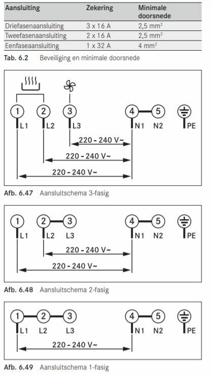

ds23man
Eenum
Afbeeldingslocatie: https://tweakers.net/i/n3ThQ97dcrb7AR1MNGBzgOcw9pw=/800x/filters:strip_exif()/f/image/3G5fGUXucrKM0jcnxLD3IYOu.png?f=fotoalbum_large
Afbeeldingslocatie: https://tweakers.net/i/GE4WLXEUtu1tQ6jLtGNJJhXlOPY=/full-fit-in/4000x4000/filters:no_upscale():fill(white):strip_exif()/f/image/jodDGthn3s1OCUBifLmJTRJs.png?f=user_large
17,5 kWp zuid Vaillant Arotherm plus 55/6, 75/6 en 125/6
@ds23man Dat bevestigt toch alleen maar wat ik en anderen al de hele tijd zeggen?
  • ds23man
  • Registratie: Oktober 2021
  • Laatst online: 21-11-2023
ds23man
Eenum
Nee, de eerste situatie in de tabel bevestigt dat er circuits aanwezig mogen zijn zonder ALS. Maar die circuits moeten dan wel een Zc van 2,5 ohm of lager hebben, de norm van voor 1975. Wat je duidelijk in deze tabel ziet is dat je als installateur tegenwoordig maar wat aan mag kloten in een huis voorzien van ALSen.
  • Naalroc
  • Laatst online: 27-09 14:25
ds23man schreef op dinsdag 26 oktober 2021 @ 16:00:
........ Wat je duidelijk in deze tabel ziet is dat je als installateur tegenwoordig maar wat aan mag kloten in een huis voorzien van ALSen.
Heb jij dit forum net pas gevonden om je zogenaamde kennis van de regelgeving te ventileren, die voor 95% van de regelmatige bezoekers hier van geen enkele waarde is.
En de overige 5% is het kennelijk niet met je eens.
Zoek eens verder.....
Inderdaad, niemand heeft hier ooit anders beweerd.
En in de vele installaties waar dat niet gehaald wordt pas je dus aardlekschakelaars toe.
Niet iedereen heeft dezelfde bodemgesteldheid he. <2,5 ohm is niet overal even makkelijk te halen.
Daar is verder niets mis mee, daarvoor gebruiken we dus al bijna 50 jaar aardlekschakelaars.

Ok wij krijgen een nieuwe meterkast en nu zit ik even te zoeken naar mijn groepen en heb dit overzicht gemaakt:
Groep 1: WC + hal + werkkamer
Groep 2: Woonkamer + trakpast
Groep 3: Slaapkamer + logeerkamer + hal boven
Groep 4: Wasmachine
Groep 5: Droger

Ik gok dat de Bora 2 fasen gebruikt voor de inductie en de 3e voor de afzuiging. Of dit in 1 3f automaat kan/mag durf ik alleen niet te zeggen. Kan ook zijn dat de afzuiging op een eigen automaat moet, maar die kan je dan wellicht nog combineren met de Quooker.

Die Bora hoort in een 3-fase installatie natuurlijk op een krachtgroep. 2x16A = 32A > 25A (de welbekende kookgroep discussie)

Atlas schreef op woensdag 27 oktober 2021 @ 11:29:
Groep 4: Wasmachine
Groep 5: Droger
Groep 6: Keuken rest
Groep 7: Oven keuken
Groep 8a: Bora
Groep 8b: Bora
Groep 9: Quooker
Groep 10: Schuur groep 1
Groep 11: Schuur groep 2
Groep 12: Badkamer
Is dit logisch? Doe ik hier iets verkeerd? Of is dit totale onzin? :+
Gaat om 3x 25A groep. Volgend jaar komen er zonnepanelen, die moeten dan nog op een aparte groep + ALS zitten.
Ik snap die Bora alleen nog niet helemaal, die kan ik volgens mij 3 fase aansluiten, dus dan wordt het iets anders maar volgens mij gaat het overzicht dan toch nog wel goed zo?
En ja er komt een electricien alles controleren ;)
De Bora kan inderdaad op 3 fase.
Afbeeldingslocatie: https://tweakers.net/i/sm1TgaoSceYtiTY5UDfcxnHQqK0=/full-fit-in/4920x3264/filters:max_bytes(3145728):no_upscale():strip_icc():fill(white):strip_exif()/f/image/VEEkmyliFHEcqMKu1Av813G0.jpg?f=user_large
  • Techneut
Xander schreef op woensdag 27 oktober 2021 @ 17:52:
Ik weet even niet waar dat "ezelsbruggetje" vandaan komt, maar het is onvolledig, het houdt geen rekening met de karakteristiek van de beveiliging. Een nominaalstroom van 16A zegt natuurlijk niet zo veel, is dat een smeltpatroon, een automaat met B-karakteristiek, een automaat met C-karakteristiek?
Bedankt Xander,
Eerlijk gezegd kan ik het in de verouderde NEN10 ook niet terugvinden, het moet dus enkel de notitie van me zijn geweest die ik ooit maakte. Ik denk echter wel te begrijpen waar dit vandaan komt. Namelijk in de sterk verouderde NEN1010 wordt bij het berekenen van de maximale aardingsweerstand enkel de nominale stroom van de overstroombeveiliging genoemd, zonder vermelding van de karakteristiek. Dat verscheen pas in een latere editie. Er zal dan gewoon met een forse afronding naar boven uitgegaan zijn van een gewone snelle overstroombeveiliging.
  • Zwartoog
  • Laatst online: 14:18
timovd schreef op woensdag 27 oktober 2021 @ 14:32:
@Atlas hier ook de vaatwasser op de groei van de kokend waterkraan, koffiemachine + bonenmaler en de helft van de stopcontacten van het aanrechtblad. Dat gaat bij mij jaren goed, maar als ik het zelf had aangelegd zou ik iets meer groepen doen.
Dat gaat goed omdat je korte tijd je groep wat kunt overbelasten voordat de stop doorslaat/automaat afslaat. 20A op een 16A groep gaat best lang goed. Aangezien koffiemachine, bonenmaler maar kort verwarmen, alsook de vaatwasser niet altijd aanstaat, gaat het inderdaad meestal goed.
Dat wil niet zeggen dat het goed is aangelegd. Zeker als je gaat renoveren en je weet wat je zware verbruikers worden, zou ik spreiden als het even kan.
  • Aiolos
Osxy schreef op woensdag 27 oktober 2021 @ 19:50:
Sterker nog: hij kan niet op een (1-fase) kookgroep. Er is in dit schema namelijk geen duidelijkheid bij welke L, welke N hoort.
