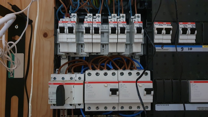

We gaan binnenkort ons nieuwe huis betrekken, en aangezien we een PV Installatie neer gaan leggen leek het mij ook wijs om gelijk de huisaansluiting van 1*35A fase naar 3*25A fasen om te bouwen.
Na met enkele experts op dit gebied te hebben gesproken blijkt dat de bestaande installatie reeds vol zit en dat we er niet omheen kunnen dat de volledige meterkast vervangen moet worden. Dit is een kostenpost waar ik eerlijk gezegd geen rekening mee heb gehouden en waar ik ook niet op zit te wachten.
Op dit moment heb ik nog twee groepen over, welke dan zullen worden opgeslokt door de 3 fasen hoofdschakelaar. Daarmee is de meterkast vol en kan de PV Installatie niet meer worden aangesloten.
Mijn reden om voor 3 fasen te gaan is vooral toekomstgerichtheid. In praktische zin heb ik op dit moment geen reden om voor 3 fasen te gaan. Er wordt al op inductie gekookt en die is op twee groepen aangesloten.
Wat is wijsheid... Liever nu investeren en in één keer klaar zijn, maar het wellicht nooit nodig hebben, of alles op 1 fase laten draaien en wellicht in de toekomst in een nieuwe meterkast en omvormer moeten investeren?

@Jassy Nu kan je het meenemen met de PV en dus btw terug krijgen.
Daarnaast vind ik het wel wat overdreven dat alles vervangen zou moeten worden. Dat het niet over houdt qua ruimte, okay. Maar links van de kast is nog wel wat ruimte als je die twee pijpjes verplaatst.
En zie ik nu niet al een 4-polige hoofdschakelaar? Beetje lastig te zien, heb je close up van de kast zelf?
En is bijvoorbeeld EV een optie? En ben je tevreden met huidige verdeling van de groepen? En ook van de groepen over de aardleks? (En eventuele buitengroepen die aardleks delen met belangrijke zaken.)
En er is altijd nog ruimte te winnen door de beltrafo uit de kast te halen en extern te plaatsen.

Duidelijk een 3 fasen kast die op 1 fase is aangesloten. Compleet vervangen is belachelijk!

Septillion schreef op vrijdag 22 oktober 2021 @ 16:53:
Dat zal de kookgroep zijn. Een hoofdschakelaar zit er zo te zien niet in.
Oh?

Nee, want het is helemaal geen 3-fasen kast. 8)7 Dit is gewoon een 2P+2N automaat alleen hij is wellicht wat breder dan je gewend bent.
Moet nog een toestel tegenkomen ( buiten pro sector, maar die gebruiken gas).
? Beetje off-topic maar er zijn genoeg kookplaten (voor huishoudelijk gebruik) die wel 3 fasen nodig hebben hoor, een heel groot deel van de 5-pits / 90cm brede kookplaten bijvoorbeeld (random voorbeeldje). Om over fornuizen maar niet te spreken, daar zijn de exemplaren met een aansluitwaarde onder de 10kW eerder zeldzaam.
Ook in de professionele keukens kom je meer en meer koken op inductie tegen. Natuurlijk hebben ze dan wel wat serieuzer spul. :P

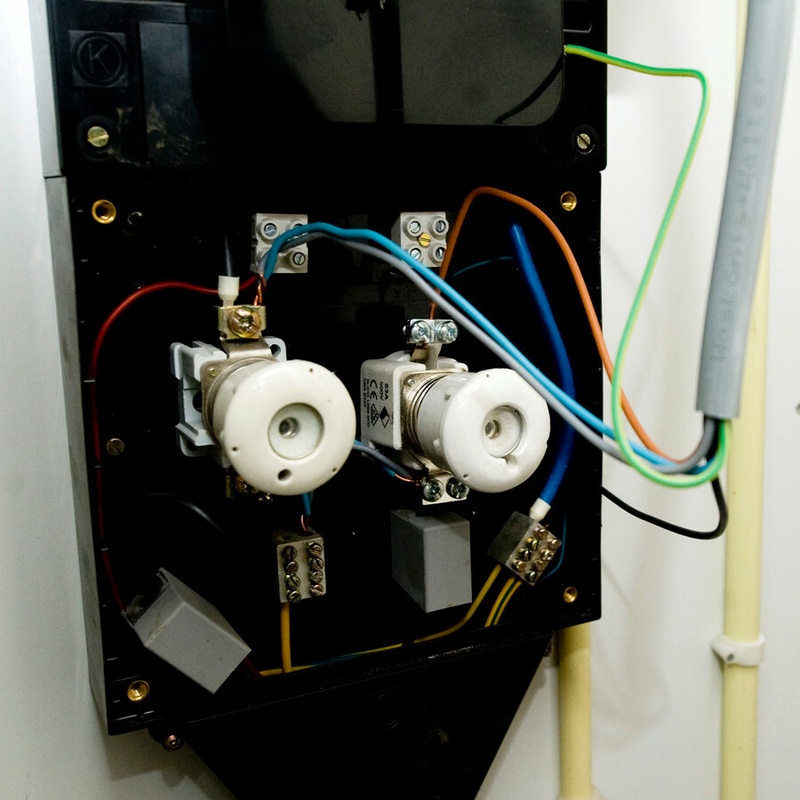

Het bestaande spul ziet er nu zo uit:
  • rechts zie je 3 leidingen die vanuit de keuken komen, waarvan één ongebruikt: die moet PV worden.
  • de rechter kast gebruikt denk ik 2 fasen
  • de linker kast zal dan de 3de fase gebruiken
Heb nog niks opengemaakt, dus dat is een aanname van mij.
Afbeeldingslocatie: https://tweakers.net/i/Z_3n2CHmJ6ts34ATJcKosa_isoA=/x800/filters:strip_exif()/f/image/MpmNv4O8F3lO5V5DgRod4T9l.png?f=fotoalbum_large
Installateurs willen alles vervangen, maar dat ben ik niet van plan.
Ik wil eigenlijk het volgende:
  • vervang de linker kast (met 2 groepen) door een nieuwe - voorbedrade - 110x220 kast met 2x aardlekautomaat. Daarmee (aanname) kan ik die fase van de 4P aardlek afhalen, zodat niet alles uitgaat meer.
  • voeg hieraan toe de PV aardlekautomaat en sluit deze rechtstreeks op de fase aan
  • Dan zal vanaf helemaal rechts de PV kabel moeten worden doorverbonden naar de nieuwe linker kast. Ik neem aan dat dat mag via een klem oid.
Een alternatief is nog om zowel linker als rechter kast te vervangen en overal aardlekautomaten te gebruiken, dan kan de centrale aardlek linksonder eruit / weggelaten worden, toch?

Mars Warrior schreef op zaterdag 23 oktober 2021 @ 14:14:
Dat ben ik wel met ze eens. Vervang die hele bende door twee 220mm brede kasten (van 2, of, als het past, 3 rijen hoog). Dan kun je van de linker kast ook de onderinvoer gebruiken en gebruik je de ruimte in je meterkast veel efficiënter.
Je hebt dan voor de komende 100 jaar voldoende ruimte voor extra modules voor PV, warmtepomp, EV, inductiekoken etc etc.
Ik begrijp niet dat mensen hun elektra reviseren, dan een kast plaatsen die weer precies groot genoeg is en dan bij de eerste de beste volgende uitbreiding weer gelijk klem zitten.... |:(

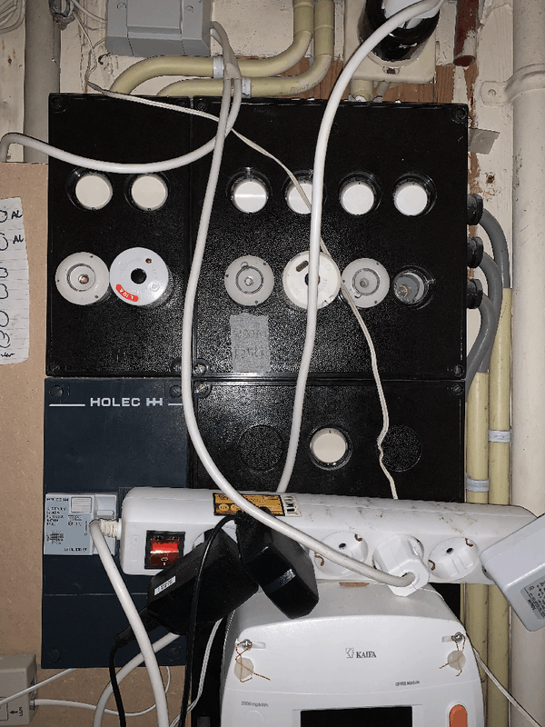

  • martijn v o
  • Registratie: Januari 2020
  • Laatst online: 20:37
martijn v o
Certified by Enphase
Afbeeldingslocatie: https://tweakers.net/i/UiJLHG35SlpJ7qE87PPKALLgg64=/x800/filters:strip_icc():strip_exif()/f/image/NNbh5IkBuZMrjpqUIg5RMyFq.jpg?f=fotoalbum_large
Ik had ook die oude bende, nu nieuwe troep :-)

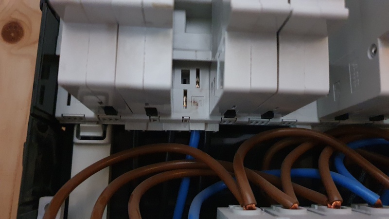

Mijn groepenkast is kapot en ik kan er niet uitkomen waar dit aan ligt.
Ik heb onlangs een domme fout gemaakt bij het monteren van een nieuwe lamp.
Ik heb drie draden (+, - en aarde) in één lasdoos gestopt, zonder daar bij na te denken.
Gevolg: kortsluiting natuurlijk.
Direct mijn fout hersteld en de groepenkast ingedoken om de schakelaar van de automatische zekering weer om te zetten (groep 1). Helaas; geen stroom. Daarbij deden ook de over (groep 4) en de wasmachine (groep 7) het niet meer.
Ik heb de automaat vervangen van groep 1, maar geen resultaat. Totdat ik deze een slot op de rail naar links verplaatste. Dit heb ik vervolgens ook voor groep 4 en 7 gedaan. Alles werkt weer, geen kapotte automaten of apparaten. Het viel mij wel op dat er een bruin vlekje op groepenkast zit, bij het slot.
Afbeeldingslocatie: https://tweakers.net/i/n6JAeS9cFyM-JP7R9Q8Tw6zJoag=/800x/filters:strip_icc():strip_exif()/f/image/HTRlRHPIFMjM6k0IIUiPGNQD.jpg?f=fotoalbum_large
Afbeeldingslocatie: https://tweakers.net/i/EYzF0zBjgblCSY7WzF-snf4ywvQ=/800x/filters:strip_icc():strip_exif()/f/image/yegWaqiYHswAJh3XBRj90kL8.jpg?f=fotoalbum_large
Nou blijkt dat groep 1,4 en 7 allemaal aangesloten zaten op een slot op de rail waar L1 bij staat.
Ik heb al op meerdere plekken gegoogled en ook in de topic gekeken, maar als ik L1 zoek kom ik bij verhalen over fases. Dit lijkt echter te gaan over de draden zelf.
Kan iemand mij uitleggen wat er is gebeurd met de groepenkast en hoe ik dit kan oplossen (wellicht niet zelf doen)?

vnkrz schreef op zaterdag 23 oktober 2021 @ 15:13:
Het is mogelijk dat er een fase uit ligt. Kijk eens verder naar beneden, onder de kilowattuurmeter. Heb je daar een een transparant doosje hangen met stoppen erin? Of heb je automaten die je zelf weer aan kunt zetten?

Onbekend schreef op zaterdag 23 oktober 2021 @ 15:19:
Als ik je goed begrijp, dan niet.
Ik heb even een overzichtsfoto gemaakt ter verduidelijking.
Afbeeldingslocatie: https://tweakers.net/i/EiFYxKwX99jRSSEVmlpgu0Nnfx0=/x800/filters:strip_icc():strip_exif()/f/image/BTHmiKph0w7X67R1TiDibaF9.jpg?f=fotoalbum_large
  • Andrehj
Inderdaad. Dat laatste. Gezien het niveau van je vragen en je acties (je weet niet wat L1 is en stopt alle draden samen in (waarschijnlijk) dezelfde lasdop (geen lasdoos)) kan ik je (vooral ook in het belang van je eigen gezondheid) alleen maar dringend adviseren om een echte elektricien naar je probleem te laten kijken.
(Maar niet de prutser die zonder adereindhulsjes en met blootliggend koper je huidige kast en elkaar heeft gezet!)
[ Voor 9% gewijzigd door Andrehj op 23-10-2021 15:32 ]
  • bbbrumbrum
vnkrz schreef op zaterdag 23 oktober 2021 @ 15:26:
Kijk eens onder die grote stedin sticker.
  • Andrehj
bbbrumbrum schreef op zaterdag 23 oktober 2021 @ 15:32:
Daar zit een (waarschijnlijk doorgeslagen) hoofdzekering. Het lijkt me gezien zijn niveau niet verstandig als de vraagsteller die kast open gaat maken... Bovendien is die kast verzegeld en moet daarvoor toch iemand van / namens de netbeheerder langs komen.
Het kastje is niet doorzichtig en daar is de Stedin sticker overheen geplakt.
Waarschijnlijk heb je 2 of 3 fases met elkaar kortgesloten en is 1 stop gesprongen. Je moet het Stedin storingsnummer bellen om een monteur langs te laten komen.
  • vnkrz
  • Laatst online: 06-11-2025
Dank allen. Ik ga Stedin bellen.

Onder die sticker mag ie niet kijken, verzegelde hoofdstoppenkast. Zal wel 3 x 25A zijn en dan wil het wel eens gebeuren dat bij een massieve kortsluiting ze meegaan met de automaat van de betreffende groep.

Dan ligt er een van de hoofdstoppen uit.
17,5 kWp zuid Vaillant Arotherm plus 55/6, 75/6 en 125/6
  • vnkrz
ds23man schreef op zaterdag 23 oktober 2021 @ 15:51:
Ik heb Stedin gebeld en die heeft uitgemeten van afstand en bevestigd dat er een fase uitligt. Zijn onderweg om het te fixen.
[ Voor 5% gewijzigd door vnkrz op 23-10-2021 16:00 ]

vnkrz schreef op zaterdag 23 oktober 2021 @ 15:59:
Hoofdstop is vervangen en stroom zit er weer op.

vnkrz schreef op zaterdag 23 oktober 2021 @ 16:46:
Nu nog een installateur laten komen om het beschadigde busboard te vervangen.
(De automaat zal daar ook wel ingebrand zijn maar die heb je zelf al vernieuwd?)

Enorme prijsverschillen dus. Sommigen hebben voor een extra beltrafo €105 betaald, anderen €35 inclusief montage :?
De opgave die ik nu heb, bijna €800 incl btw zit daar dus tussenin.
Heb je al eens onder de "motorkap" gekeken? 3 x 25A met per fase 2 afgaande groepen is een beetje ongeloofwaardig. Zou me niet verbazen dat in het verleden met het bijplaatsen van die aardlek een 4 pool heeft gepakt ipv een 1 pool. Maar ik laat me verrassen...
  • Cyberpope

Xander schreef op zaterdag 23 oktober 2021 @ 17:08:
Hoeveel PV heb je? Zijn alle 3 de groepen links voor zonnepanelen (gezien de hoofdschakelaar links welke als "PV" gecodeerd is)?
Nee een groep, die van 20A, is van de PV. De eerste is de wasmachine en de tweede is van de envoy.
Dat is zo gedaan omdat je de envoy en/of PV apart kan uitzetten dat was nodig voor het programmeren van de envoy. De wasmachine gaat weer terug naar de zolder (aparte groep) omdat ik eerst de opbrengst wil meten.
We hebben 12 panelen van 325 Wp op zuid-oost 45 graden dakhelling.
Het is ouwe meuk, schakelaars en ouderwetse schroefzekeringen :?
Waarom zou je het niet doen?

Ethirty schreef op zaterdag 23 oktober 2021 @ 22:51:
Ik zou ook alles vervangen. Onderhoud van je huis hoort ook de meterkast bij :)

En dan die 'automatische schroefzekeringen', ook spul waar nog wel eens discussie over is of dat wel veilig is.
Bovendien: bij ingrijpende aanpassingen aan de installatie moet deze voldoen aan de laatste normen. Wat 'ingrijpende aanpassingen' zijn kun je over discussiëren, maar voor de aanleg van PV zou ik toch best wel het veiligheidsniveau omhoogbrengen: je hebt nu alleen 1 aardlekschakelaar op die 2 linker groepen ofzo?
Ik snap die installateurs wel, die willen hier geen verantwoordelijkheid voor na toevoeging van PV.

Ik zou die automatische schroefpatronen weer even origineel maken met smeltpatronen.
Maar even ervanuitgaande dat die aardlekschakelaar nog goed functioneert heb ik toch wel meer vertrouwen in deze Holec kast dan het chinesium wat sommigen hier ophangen...

@ds23man, Grappig die eisen. Zeker die van 7.1 over de instructie die er moet hangen om de aardlek periodiek te testen. Als ze daarop al gaan afkeuren, dan kun je denk ik 99% van de woningen al afkeuren 8)
En voor de rest, tsja. Veel regeltjes en meningen als ik het zo lees 8)

Ik denk nu aan een Eaton kast die perfect op de plek van de huidige Holec kast past, inclusief zij-invoer, en uitgerust met 1-module brede EMAT aardlekautomaten en 3-fase hoofdschakelaar. Ruimte zat dus voor evt. uitbreidingen voor zonnepanelen:
Sorry om je teleur te moeten stellen, maar deze dingen mogen ook niet :( Dit zijn spanningsafhankelijke automaten. Google maar even.
Dus denk toch dat ik het advies van eenieder maar opvolg en dit ga laten doen zodat alles weer lekker bij is qua apparatuur en normering.

Maar eens met de billen bloot, mijn hoofdmeterkast:
Afbeeldingslocatie: https://tweakers.net/i/FLFh3lvfF1KQPggawrlsAW9I42M=/800x/filters:strip_icc():strip_exif()/f/image/dEMTkVQkrqkaw50NGWOZ5GZc.jpg?f=fotoalbum_large
Na de meter een hoofdschakelaar die naar heerlijk ouderwetse kast gaat met smeltpatronen maar wel voorzien van een hele dikke busbar.
Bovenste rij zekeringen gaan naar een onderverdeling in het voorhuis, tweede rij is niet gebruikt. Derde rij is een aansluiting voor een zwerfkast. Vierde rij gaat naar een onderverdeler in de bijschuur:

Mijn hoofdaansluiting is nog lekker ouderwets met 3x35 mespatronen, kan volgens Enexis opgewaardeerd worden naar 3x80A. Maar dan moet wel gaat gaan verbouwen....
Afbeeldingslocatie: https://tweakers.net/i/aF1RCJ_Hulrkz2fGr-8fPSaGONc=/800x/filters:strip_icc():strip_exif()/f/image/1pZn7pdZvhxti5dCgK9n9dFu.jpg?f=fotoalbum_large
