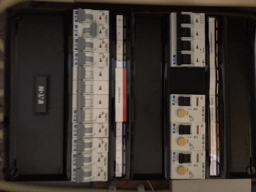

Mijn ouders willen graag overstappen van gas naar inductie. Heb de situatie even bekeken en het is nogal een oude bedoeling. Ze staan niet te springen om de hele kast te vervangen vanwege kosten.
Hoofdaansluiting is 3 fase 25amp
Ik zie een kastje die is bijgeplaatst voor elektrisch koken. Heb hem opengeschoeft en zie 3x bruin, 1x blauw en 1x aarde naar de keuken gaan.
In de keuken heb ik de perilex aansluiting gevonden.
Is het zo simpel om een kookplaat 2 fase aan te sluiten met 1x nul?
Wat is dan mis is de aardlek. Ben ik heel verkeerd bezig als ik deze niet heb?
Alternatief is om wel heel de kast te vervangen? of zie ik dit verkeerd?

De aardlek links (witte groepen) is een 3-fase aardlek.maxoss schreef op woensdag 20 januari 2021 @ 13:42:
Je kan de bedrading checken, maar het lijkt er op dat de kookgroep wel achter een aardlek zit

Onder de plank zit zeker nog een hoofdschakelaar? Die 3 fase groep zit zeer waarschijnlijk achter de (zeer gedateerde) aardlekschakelaar met de draaiknop. Test die eens.maxoss schreef op woensdag 20 januari 2021 @ 13:42:

Nope, daaronder zit nog een hele gedateerde energiemeter. Hij was altijd sceptisch over een digitale meter. Nu heeft die spijt omdat het hem geld gaat kostenVerwijderd schreef op woensdag 20 januari 2021 @ 14:10:
Als de kookplaat een 7.4 kW exemplaar is (en dat zijn de meeste) dan sluit je hem inderdaad op slechts twee van de drie fasen aan, en op de nul uiteraard. Kies dan wel de fasen die tijdens het koken het minst belast worden, dus waar bijvoorbeeld de oven niet op zit.maxoss schreef op woensdag 20 januari 2021 @ 13:42:

(of, nog veel makkelijker, druk op de testknop van de aardlek en check of de spanning van de perilex uitvalt)
Verder is deze kast idd wel erg gedateerd, vervangen is beter, maar zeker niet noodzakelijk. Wat wel een goed idee is, is om bijvoorbeeld alleen de aardlekschakelaars te vervangen door iets moderners.
Als je de kast even open maakt (wel eerst de hoofdschakelaar uit, want deze kast is intern waarschijnlijk niet aanraakveilig) kun je makkelijk zien of die drie zekeringen voor het koken wel of niet achter de aardlek zitten.

Geen hoordschakelaar? Dan vraag ik me af of het wel een 3-fase installatie is. Kijk even op de meter of post een foto ervan (EAN wegpoetsen) of van de kast met kap er af.maxoss schreef op woensdag 20 januari 2021 @ 14:32:
En die meter; lekker laten zitten.

Moeten er dan geen 2 nul leidingen lopen naar de perilex ivm onbalans in stromen?Andrehj schreef op woensdag 20 januari 2021 @ 14:35:

Waarom niet 3 fasen plus nul. Dat kan toch vaak ook.
"Tweede" nul wordt dan door gekoppeld op de kookplaatDapdodo schreef op woensdag 20 januari 2021 @ 20:05:
Hoe zitten die groepen nou verdeeld? Als ik het goed zie heb je bovenin 10 groepen en een kookgroep en volgens de kleurcodering zitten die verdeeld over slechts twee aardlekschakelaars?ShininNL schreef op dinsdag 19 januari 2021 @ 22:47:

Wat doet die derde aardlekschakelaar dan?
Scherp ja. Is een mooie kandidaat voor een foto met de kap er af.Vloris schreef op woensdag 20 januari 2021 @ 22:05:

Ik zou niets doen.
Gewoon kookplaat aansluiten op 2 van de 3 fases en 1x nul 1x aarde. 1 ader blijft dus ongebruikt in het aansluitsnoer. 1 poot van de perilex stekker wordt dus niet aangesloten. Wel is het wijs om nog even te checken of je ook echt 400V tussen de fases hebt. En koken maar.
Als je de kast gaat vervangen is dit eerder voor de rest van de woning, 2 groepen zitten ook niet achter een aardlekschakelaar zo te zien.

Sticker klopt niet idd... onder de krachtgroep zit het label hoofdschakelaar.Verwijderd schreef op woensdag 20 januari 2021 @ 22:18:

Voor de liefhebber nog een update, nieuwe groepenkast hangt:
Ga zelf t.z.t. nog wel wat kabelmanagement doen voor de beltrafo en buitenlamp
Dit was de oude:
Geen idee, ze vroegen wel of ik ff de zonnepanelen uit wilde zettenaron21 schreef op vrijdag 22 januari 2021 @ 02:23:
@ShininNL als ik goed kijk naar de foto's zijn de zegels er niet af geweest, zowel niet van de meter als de hoofdzekering, hoe hebben ze de hoofdschakelaar vervangen dan? onder spanning?
Die sticker zijn ze ook vergeten aan te brengen
Al met al toch wel een hoop slordige foutjes zo bijelkaar.

Het lijkt erop dat je de zekering eruit kan draaien zonder de kast open te maken.aron21 schreef op vrijdag 22 januari 2021 @ 02:23:
Alleen als jij met je vingers door een transparante kap heen kunt...Pizzalucht schreef op vrijdag 22 januari 2021 @ 09:05:
Het lijkt eropXander schreef op vrijdag 22 januari 2021 @ 09:12:

Een paar weken geleden had ik een foto van mn groeenlast buitenkant gestuurd ivm plannen van laadpaal. oa @Xander had wat kritische vragen.
Hieronder wat foto’s en mijn uitleg zoals ik de bedrading zie
- op de 3 fase krachtgroep (Inductie kookplaat)
zit geen aardlek
- op de 3 fases zit op elke fase een Aardlek schakelaar
- op 2 aardlekschakelaars zitten maar 2 groepen, op de andere 4.
Paar issues die ik al zie:
- Kleurcodering van de kast is dus niet goed.
- Paar Electradraden zitten er niet netjes in (koper zichtbaar).
- Qua bedrading niet super netjes, maar waarschijnlijk ook omdat dit een renovatie was van oude stoppenkast.
- de grijze kabel die bovenin zit betreft een ongebruikte groep, heb ik maar weggehaald (zat er hobby Bob in)
Mijn vragen:
- mag de krachtgroep zonder aardlek, of moet dat een alamat worden?(Voor inductie)
- ik wil ruimte krijgen voor een 2e 3fase groep ivm laadpaal. Ik zie 2 opties:
* een aardlek schakelaar weghalen en op De andere dan 4 groepen. Houd ik precies 4 ruimte over. Dit betekent wel dat ik alle huishoudelijker apparatuur over 2 fases verdeel ipv over 3
* een 2e kleine groepenkast bijplaatsen (onderin de meterkast, net onder de huisaansluiting), ik weet niet of dat mag? Of moet deze 2 kast dan afgezekerd worden in de hoofdkast?
zit geen aardlek
Mijn vragen:

Dat ligt er aan of de circuitweerstand laag genoeg is om ook zonder aardlekschakelaar af te schakelen bij aardfouten. Zo te zien is het een TN-stelsel (groen/gele draad vanuit het meterbord) dus dan mag je wel aannemen dat dit goed zit.brokenp schreef op zaterdag 23 januari 2021 @ 14:18:
Hoeveel ruimte heb je links naast de groepenkast? Waar nu die lasdoos zit?- ik wil ruimte krijgen voor een 2e 3fase groep ivm laadpaal. Ik zie 2 opties:
Voorheen was de hoofdaansluiting 3x63A, vandaar de 40A aardlekschakelaars en de 40A automaten. Ik dacht ook dat dit een issue was, voor de zekerheid nagevraagd aan het installatiebedrijf die de groep voor de kookplaat geplaatst hadden en gaven aan dat het niet vervangen hoeft te worden. Enige issue is dat de hoofdzekering zal springen bij een te hoge capaciteit >25A en dus niet de 40A automaat.Xander schreef op zaterdag 23 januari 2021 @ 13:57:
Zorg dan eerst maar eens dat je installatie deugt. Geen eindgroepen hoger dan 16A achter je 25A hoofdaansluiting.
Vervolgens kun je het inderdaad bedraden met 2,5mm².
Daar links naast monteren en lasdoos verleggen is wel een prima plan! Had ik nog niet bedacht.
Het is 10 cm, dat is te te weinig voor een eaton s55 uitbreiding (die vind ik zo snel alleen 6module breed, https://www.elektramat.nl...rij-6-modules-110x220-mm/ die is helaas 11cm).
Een kleine mini verdeler zou er wel naast passen, zoiets als https://www.elektramat.nl...odules-ip30-95x140x83-mm/. Is niet heel netjes en weet niet of dat kan/mag(kabels dan zij invoeren?
Ik zal nog eens meer zoeken of er echt geen 4modules eaton s55 uitbreiding is.
Je zegt het alsof het heel logisch is om achter een 3x63A aansluiting allemaal 40A automaten te plaatsen, maar dat is het natuurlijk niet.martgom schreef op zaterdag 23 januari 2021 @ 14:53:
De automaat bepaal je aan de hand van de aangesloten verbruiker. De bedrading en alle componenten achter de automaat moeten vervolgens zijn berekend aan de hand van de toegepaste automaat.
Dus ja, een toestel wat 40A vraagt daarvoor plaats je een 40A automaat, maar ook in achter een 3x63A hoofdaansluiting plaats je geen 40A automaat voor die 16A (?) CEE contactdoos die je in de meterkast hebt zitten.
40A automaten in een 3x25A aansluiting gaan nergens over.Ik dacht ook dat dit een issue was, voor de zekerheid nagevraagd aan het installatiebedrijf die de groep voor de kookplaat geplaatst hadden en gaven aan dat het niet vervangen hoeft te worden. Enige issue is dat de hoofdzekering zal springen bij een te hoge capaciteit >25A en dus niet de 40A automaat.
Vraagje: Als dat volgens die mannen allemaal geen probleem is, waarom hebben ze de kookplaat dan niet aangesloten op die reserve B40 automaat? Voor de kookplaat hebben ze namelijk wel gewoon netjes een B16 automaat geplaatst. Wat een afzetters zeg, je had al een prima groep!
Ik zie niet waaruit blijkt dat er maar 1 fase aangesloten is... Omdat je nu op dit moment toevallig maar op 1 fase een afname hebt?Heb zojuist de meter geplaatst, blijkt maar 1 fase aangesloten te zijn, dus kennelijk is de WP gewoon 1 fase 230V en zit deze op een 3 fase groep. Enig idee wat hier de logica van zou kunnen zijn? 🤯
Je kunt de aardlekschakelaar verwijderen en de aansluiting op de kamrail afisoleren met deze afschermkapjes: https://www.hager.nl/prod...ingssets/kz059/161967.htmDaarnaast zou ik graag de ongebruikte aardlekschakelaar verwijderen echter zit deze op een KDN480A aangesloten, zijn hier oplossingen voor? Of zou ik die dan moeten vervangen door eentje die slechts zo breed is als 2 automaten?
Je zou de kam ook kunnen afzagen. Zorg dan wel dat de koperen rails net iets korter zijn dan de kunststof behuizing, zodat deze zeker niet aanraakbaar zijn vanaf de zijkant. Als je het netjes doet plaats je aan de zijkant deze kapjes: https://www.hager.nl/prod...tvoering/kzn024/39991.htm. Maar ja die zijn nu ook al niet geplaatst...
Ik zou de kam echter niet afkorten als het niet in de weg zit. Als je volgend jaar weer iets extra's wilt plaatsen dan mis je hem misschien weer...
zit geen aardlek
Mijn vragen:

Nu we het daar over hebben... zit daar nou zwart/wit 1,5mm^2?martgom schreef op zaterdag 23 januari 2021 @ 15:35:

Een aardlekschakelaar moet alleen geschikte zijn voor de nominale stroom. De overstroom en kortsluitbeveiliging zit daar niet in, maar in de installatieautomaat die er achter zit. Die aardlekschakelaars kun je dus fijn laten zitten.martgom schreef op zaterdag 23 januari 2021 @ 15:35:

Helder, maar dan kom ik plek tekort voor de metersEen aardlekschakelaar moet alleen geschikte zijn voor de nominale stroom. De overstroom en kortsluitbeveiliging zit daar niet in, maar in de installatieautomaat die er achter zit. Die aardlekschakelaars kun je dus fijn laten zitten.
