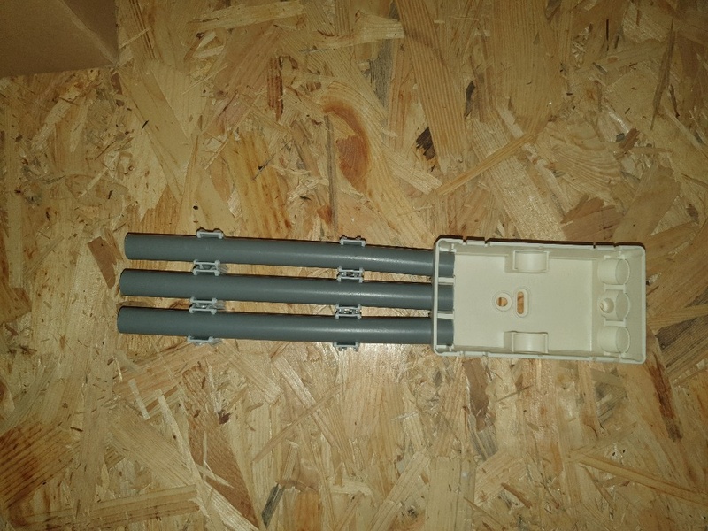

timovd schreef op maandag 21 december 2020 @ 11:53:
Heb je 'm in tweeen gesneden? Blijft dat goed zitten? Je hebt nu maar aan één kant een verbinding met elkaar.
Er zitten in het midden ook nog twee schroeven toch? Die zullen de zaak wel bij elkaar houden.
  • leonbong
  • Laatst online: 03-10 22:48
Ervaring leert dat bij fontijn dat ze deze dingen in opdracht laten produceren en dat elektronica daar ook werkelijk in voorziet dat de stroom laag genoeg blijft.
Mijn schoonvader woont hier 15min rijden vandaan en heeft zijn spa hier ook vandaan ik ben er geregeld geweest.
[ Voor 10% gewijzigd door leonbong op 21-12-2020 13:18 ]
  • significant
  • Laatst online: 02-10 22:47

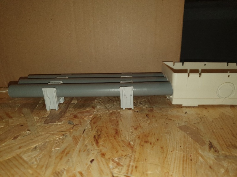

Gaat eigenlijk verrassend goed. Er zijn 4 schroefgaten in de Z8S: twee tussen de buizen en 2 in het stapelgedeelte. Onderste zit tussen de buizen op het hout. De bovenste zit met een langere schroef thv het stapelgedeelte vast op het hout en daarmee ook de onderste.
Door afwisseling van stapelkant en de stijfheid van de buizen blijft het geheel mooi strak zitten.
Andrehj schreef op maandag 21 december 2020 @ 13:16:
Er zitten in het midden ook nog twee schroeven toch? Dan zullen de zaak wel bij elkaar houden.
Dat dus...
[ Voor 16% gewijzigd door significant op 21-12-2020 15:47 ]

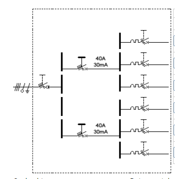

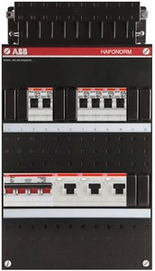

Ik wil een nieuwe 3 fase groepenkast voor de garage. Nu valt me op dat bv. voor 6 groepen er zowel versies met 4 polige als met 2 polige aardlekschakelaars te krijgen zijn.
Waarom is dat? 4 polig is duurder en neemt meer ruimte in. Als het voor een 3-fase verbruiker is, zou ik ook een 3 fase installatieautomaat verwachten (moet zelf, neem ik aan, want anders onveilig).
De schema's zoals ABB ze genereert zien er dan zo uit (laatste foto is een versie met 3 aardleks:
Afbeeldingslocatie: https://tweakers.net/i/kHNjwB4tjmXT53jQl5YWWM5HOlA=/full-fit-in/4000x4000/filters:no_upscale():fill(white):strip_exif()/f/image/sjLDgvo9kHznxuLfyL7uwPKZ.png?f=user_largeAfbeeldingslocatie: https://tweakers.net/i/o0AXZPXCCv93Id2jMYqJyuIoVqM=/full-fit-in/4000x4000/filters:no_upscale():fill(white):strip_exif()/f/image/UzlXjUXM0JtnMLYjszOfFgGo.png?f=user_large
Afbeeldingslocatie: https://tweakers.net/i/gVzNn7w4kkDLstCP-YCftaR_o4s=/full-fit-in/4000x4000/filters:no_upscale():fill(white):strip_exif()/f/image/LWzaNMGlyUpb1AJpLjpKHnZv.png?f=user_largeAfbeeldingslocatie: https://tweakers.net/i/6TWd1fk9AgD5nXmilKiRlmt8JQo=/full-fit-in/4000x4000/filters:no_upscale():fill(white):strip_exif()/f/image/E31VIQ0d2Ny7FNeJodiGUBxA.png?f=user_large
  • habbekrats
  • Laatst online: 14:30
@WackoH ABB verkoopt liever 3F als , geen idee. Volgens de norm is het niet verboden maar als advies is toch gewoon 1fase als te gebruiken voor 1 fase eindgroepen.

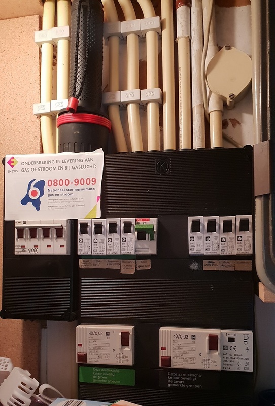

  • Castus
  • Laatst online: 15-06 09:41
Goedenavond iedereen.

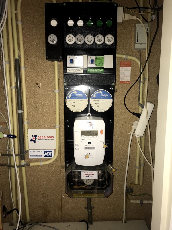

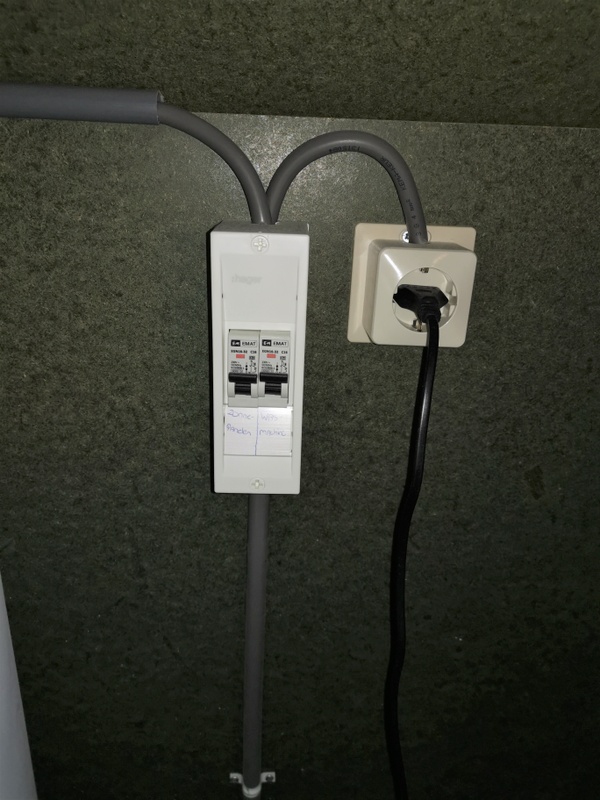

Klein vraagje. In ons net opgeleverde nieuwbouwwoning hebben we een stekkerdoos in de meterkast met plaats voor 2 stekkers. Is het OK om hier een stekkerdoos achter te plaatsen? We hebben in totaal namelijk 4 stekkers te plaatsen. OF mag dit niet in een meterkast?
  • Martin7182
  • Registratie: Juni 2020
  • Laatst online: 08:51
Geen idee of het mag volgens de NEN, maar het lijkt me geen probleem. Zolang je tenminste geen wasmachines, broodroosters etc. aansluit. Ik heb hier ook een stekkerdoos aangesloten met wat adapters die in totaal misschien 10W verbruiken.

Castus schreef op dinsdag 22 december 2020 @ 01:01:
Bij mijn weten is er geen verbod op. Bij een officiële NEN3140 inspectie kan er overigens wel opmerkingen gemaakt worden als je meerdere stekkerdozen achter elkaar hangt. Maar gewoon 1 fatsoenlijke lijkt me geen probleem, dat heeft volgens mij ook bijna iedereen tegenwoordig.

devino schreef op woensdag 23 december 2020 @ 09:55:
Wat een consument in een stekkerdoos duwt na oplevering van een huis/installatie is niet van belang bij een opleverkeuring.

Afbeeldingslocatie: https://tweakers.net/i/Sw1mkSBnC_9IbR__3T6o0rqdivc=/232x232/filters:strip_icc():strip_exif()/f/image/q2Iv1ysWXzqvYXWRfZpkuxba.jpg?f=fotoalbum_tile
De drie klemmen die te zien zijn onder de automaatschakelaars zijn bedoeld om ongewenst handmatig afschakelen te voorkomen. Ze voorkomen niet dat er afgeschakeld wordt bij overbelasting of een aardlek.
Deze klemmen zijn bedoeld voor o.a. Eaton automaten. In deze hager automaten passen ze net niet lekker. Heeft iemand een idee waar ik op moet zoeken om vergelijkbare klemmen te vinden voor Hager ?

Welke buisklemmen passen op de uitgang van de ABB 3611 lasdoos?
Wat ik heb liggen heeft een te grote hart op hart maat.
Ik zoek blijkbaar verkeerd.... afbeeldingen ter beeldvorming.
Afbeeldingslocatie: https://tweakers.net/i/hfCfvIaYDoGvwS2fNrBzPnVOugs=/232x232/filters:strip_icc():strip_exif()/f/image/DXj42f46Mt3XUeLWVpi5bmjN.jpg?f=fotoalbum_tileAfbeeldingslocatie: https://tweakers.net/i/TnhNNqVpK3r3MDK1OPV_aJEa-ec=/232x232/filters:strip_icc():strip_exif()/f/image/OEJWJcjbu3OyhK082nasxthX.jpg?f=fotoalbum_tile
significant schreef op woensdag 23 december 2020 @ 20:36:
[Afbeelding][Afbeelding]
Ik gebruik zelf graag beugels van Schnabl, maar hun EC16 beugel is helaas ook nèt te breed. Wel bruikbaar als je de buizen een klein beetje zou buigen...
Afbeeldingslocatie: https://tweakers.net/i/rqhdkLnv13-PSrpJcQEv-yLuDOg=/800x/filters:strip_icc():strip_exif()/f/image/lydEuu2RJrbIZAgLTUCjBgmW.jpg?f=fotoalbum_large
Wel precies de juiste afstand van de achterwand, da's ook wel prettig...
Afbeeldingslocatie: https://tweakers.net/i/PYzGvJljsE031c8w8yvTUGY33IY=/800x/filters:strip_icc():strip_exif()/f/image/SQJuoSBXHbkdFa0UMUe3JPZs.jpg?f=fotoalbum_large

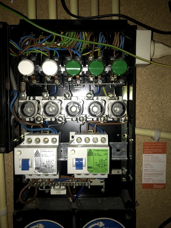

Ik wil mijn toekomstige aansluiting van 1x35 naar 3x25 laten upgraden ivm keuken. Met een vorige verbouwing zou de keuken zijn voorbereid op elektrisch koken, maar het is nooit in gebruik genomen. De netbeheerder geeft aan dat als de meterkast niet goed is voorbereid ze dan niet aan de slag kunnen.
Als ik check dan klopt het plaatje niet volledig met het voorbeeld dat ik kan vinden. Ik heb totaal geen verstand van groepenkasten maar als ik het zo vanaf het plaatje moet beoordelen lijkt de 'doorverdeler van de nul' te missen en mist er één aardlek schakelaar.
Afbeeldingslocatie: https://www.groepenkastbestellen.nl/Files/3/1000/1666/FileBrowser/afbeeldingen/1-3_fase_gb.jpg
Afbeeldingslocatie: https://tweakers.net/i/5q4n-221n2sXtrgeh5kKgBXOzuw=/x800/filters:strip_icc():strip_exif()/f/image/Xjx24ERXmlbsstdz005A0mJl.jpg?f=fotoalbum_large
Kan ik de upgrade al laten uitvoeren door de netbeheerder of ontstaat er dan een probleem?
[ Voor 70% gewijzigd door sdk1985 op 24-12-2020 03:01 ]
@sdk1985 ; je hebt nu nog een 1-fase aansluiting?
Als alles boven de meter op de foto staat;
-Je mist een 4P hoofdschakelaar en dat is harde vereiste voordat de netbeheerder langskomt voor 3-fase upgrade.
-Je twee aardlekschakelaars zijn van het antieke AC type
-Je hebt >4 groepen per ALS of groepen zonder aardlekbeveiliging -wat alleen mag in bepaalde gevallen-
Als je de huidige kast wilt behouden;
Onderin wat schuiven en 4P hoofdschakelaar toevoegen
Netbeheerder langskomen en de aansluiting laten omzetten naar 3-fase
Je antieke aardlekschakelaars eruit knikkeren en 3x 2P Type A er in
Dan zit je nog met die 3-fase groep; ruimte om die een eigen 4P aardlekschakelaar te geven heb je niet, dus kun je netzogoed een 4P aardlekautomaat erin doen.
[ Voor 34% gewijzigd door Verwijderd op 24-12-2020 03:27 ]
  • sdk1985
  • Laatst online: 03-10 22:30
Verwijderd schreef op donderdag 24 december 2020 @ 03:25:
Thanks!
Aansluiting is nu 1x35 volgens Enexis.
Of er nog iets boven zit is niet helemaal duidelijk. Er zit een verlaagd plafond in van board platen met een aantal schroeven. Toen ik de huidige eigenaar vroeg of de meterkast 3-fase was voorbereid heeft die aangegeven dat plafond te hebben verwijderd en gezegd dat hij stroom heeft gemeten op de linker schakelaar. Dat impliceert dat er nog wat boven zit.
Betreft antiek. Dat kan zeker kloppen. Zo ver ik heb meegekregen is de keuken 20 jaar geleden vernieuwd, maar heeft de netbeheerder recent de dikke zwarte buis aangelegd.
Betreft de missende vereiste hoofdschakelaar. Is dat niet de linker schakelaar? Daar staat 400V op (FX 300) en het zijn er 4 die tegelijk gaan. Of is dit iets heel anders? Originele foto's met meer detail https://imgur.com/a/TSEVt3a
Betreft aarde; momenteel is er AFAIK alleen aarde in de keuken en op zolder (cv/wasmachine). Ik ga voor ik verhuis eerst de 1e etage renoveren en wil meteen overal nieuwe schakelmateriaal met randaarde plaatsen. Dat zou het liefst binnen 3 weken moeten lukken. De gewenste zonnepanelen (8 tot 14 stuks) en keuken (inductie) heb ik maar even uitgestelt tot later in 2021. Dat ga ik niet meer redden met huidige corona gedoe.
Bij de pv aanvraag moet je aangeven wat voor aansluiting je hebt. Het leek mij handig nu al die 3x25 te hebben. Maar Enexis moet niet voor niets komen, dat kost alleen maar geld. Die situatie wil ik voorkomen. (Los daarvan voel ik aankomen dat het advies wordt voor PV+inductie de hele groepenkast te vervangen als ik je verhaal zo lees :P ).
[ Voor 40% gewijzigd door sdk1985 op 24-12-2020 04:32 ]
sdk1985 schreef op donderdag 24 december 2020 @ 04:04:
Thanks!
Maakt mij niet uit wat het volgens Enexis is... kijk op je meter; enkelfase of 3-fase?
Ik bedoelde meer tussen wat op je eerste foto stond en de meter. Soms zit daar zo'n 220x110 kastje met hoofdschakelaar.
Zo te zien is de meterkast in gebruik als opslag voor allerlei brandbare shit :s
Dat was dan toch helemaal geen antwoord op je vraag?
Welke zwarte buis? Die aardlekschakelaars zijn veel ouder dan 20 jaar of kwamen toen al van een Marktplaats equivalent af.
Nee, dat is gewoon een 3P+N automaat. Het geeft wel te denken wat daar op aangesloten zit als je nu geen 3-fase hebt...

  • sdk1985
Verwijderd schreef op donderdag 24 december 2020 @ 05:29:
Vanaf 29 december kan ik zelf kijken. Tot dan moet ik het met deze foto's doen. Het is inderdaad geen duidelijk antwoord op mijn vraag. De vorige eigenaar heeft de boel laten aanleggen dus het is helaas horen van met 20 jaar ertussen.
Midden boven met de rode ring erom en het touwtje eraan.
Helemaal niks zo ver ik begrepen heb.
Nja, als je te veel los koopt had je de kast er gratis bij kunnen krijgen.
Maar goed dat ik nog niks gekocht heb dan :P.
sdk1985 schreef op donderdag 24 december 2020 @ 17:52:
:D Dat is gewoon een zaklamp die bovenop de groepenkast staat.
Ben er vrij zeker van dat de netbeheerder die niet heeft aangelegd.
Dat was lachen geweest, als jij meegedaan had aan 'get the picture' _/-\o_

  • sdk1985
Xander schreef op donderdag 24 december 2020 @ 18:01:
8)7 8)7 :X Ik dacht dat het een dikke buis was .

Ik heb ruimte te kort op de rail voor de nul aders.
Nu wil ik dus bij 3 aardlekken de nul aders doorlussen. Zodat ik op de rail maar 1 aansluiting ipv 3 nodig heb.
Nu weet ik dat het mag maar ik kan nergens vinden hoe dik deze draad dan moet worden.
Is 6mm2 soepel dan voldoende ? Gaat om een 3 fase kast en elke aardlek zit op een eigen fase.

Jan-man schreef op donderdag 24 december 2020 @ 23:21:
Kamrail voor de nul gebruiken. Steek 35,6mm
Voor dwarsdoorsnede bedrading; afhankelijk van voorbeveiliging.
[ Voor 6% gewijzigd door Verwijderd op 25-12-2020 01:03 ]

  • PascalJanssen
  • Laatst online: 28-03 00:12
Over een paar maanden krijg ik mijn nieuwbouwwoning opgeleverd. Nu heb ik naar de garage 3 loze leidingen laten leggen, om zelf te bekabelen voor de volgende apparaten:
- frituur (3200 W)
- wasmachine (2800 W)
- wasmachine (2400 W)
Ik kan ondertussen niets meer wijzigen. Maar ik zat te denken dat in plaats van drie groepen te trekken, ik ook een extra groepenkast in de garage kan maken waar alle drie de fases binnenkomen. Zo blijf ik flexibel om enerzijds in de garage de drie apparaten over andere fases te verdelen mocht dat in de toekomst wenselijk zijn. En mocht er nog een apparaat bijkomen dan kan die gemakkelijk aan een losse groep vanuit die extra groepenkast. Of bijvoorbeeld ooit een sauna in de tuin zou dan vanuit de garage kunnen worden aangelegd.
Ik vraag me alleen af hoe ik dat het beste kan doen. Ik heb dus 3 loze leidingen van 3/4. Kan ik door 1 van die buizen 5 draden 2.5mm2 trekken? Maar dan kan ik maximaal 16A binnenkrijgen in de garage toch? Kan ik überhaupt de volledige 3x 25A in mijn garage binnenkrijgen? Of mag dat niet vanwege selectiviteit? En als ik 3x25A binnen wil krijgen, dan moeten de draden 4mm2 zijn denk ik? Dat past niet door 1 buis. Zou ik die door twee buizen kunnen leggen en dan samen laten komen?
Hopelijk is er iets te volgen van mijn verhaal :).

  • Jan-man
  • Laatst online: 02-10 18:38
Verwijderd schreef op vrijdag 25 december 2020 @ 01:02:
Er zit een standaard 40a hoofdschakelaar voor. De kast zelf is 3x25a afgezekerd door Enexis.
  • significant
Xander schreef op woensdag 23 december 2020 @ 21:07:
Dat ziet er best strak uit. Ik kan helaas de pijpen niet meer buigen omdat de draden erin zitten.
Als er nog andere suggestie zijn...
Jan-man schreef op vrijdag 25 december 2020 @ 16:00:
Gezien de 25A voorbeveiliging zou je ook 4mm² kunnen gebruiken, maar ik zou gewoon 6mm² doen, dan blijft de kast gewoon geschikt voor een upgrade van de aansluiting. 6mm² is ook wel de standaard.
  • Appie Heijn
  • Laatst online: 30-09 13:31
Door een verandering van de lokatie van de schakelkast heb ik helaas een 5mtr te korte ymvk-as kabel van de schakelkast naar de laadpaal. Het betreft een 5 aderige kabel met aardescherm met 6mm2 aders.
De verlenging komt op de muur in de garage(dus niet buiten) wat is de best practice om een dergelijk kabel met hoge belasting te verlengen? Ruime doos met lasklemmen of een kabelverbinder of een gietmof?
  • timovd
  • Laatst online: 15:24
timovd
Voorsprong door techniek
@Appie Heijn, een gietmof is niet nodig als de lasdoos o.i.d. boven de grond blijft.
Ik zou lasklemmen (let op: moeten geschikt zijn voor 6mm²) gebruiken of terminals.
  • Appie Heijn
timovd schreef op zaterdag 26 december 2020 @ 12:02:
Heb je een voorbeeld van “terminal”?
  • timovd
timovd
@Appie Heijn, bijvoorbeeld een Hensel kabeldoos, maar misschien is een 4-p werkschakelaar ook wel praktisch.
3-fase 16A naar de garage heeft pas nut als je dat daadwerkelijk nodig hebt voor een apparaat . Zelfs met een losse groepenkast en 27 extra groepen kan je toch niet meer dan drie apparaten hun gang laten gaan. Ook met selectiviteit loop je in de clinch omdat die sub-kast in de garage afgezekerd moet worden door een 4p 16A in de hoofdkast, de onderliggende groepen zijn dan weer 10A of 6A en daar draait de wachtmachine niet op. :+
Wat je kan doen is na de hoofdschakelaar splitten naar die 2e kast, dan kan heb je wel iets meer vrijheid om meer dan 3 groepen in de garage te gebruiken maar loop je te klootviolen met 5x4mm2 in dat pijpje. Mag wel, maar de uitkomst hang sterk af van de hoeveelheid en radius van de bochten.
De draden verdelen over twee of meer buizen is volgens mij niet expliciet verboden, maar je loopt stuk op de regel dat een installatie simpel, duidelijk en logisch ontworpen moet zijn. kabeltjekabel weet dat vast beter uit te leggen. Splitten na de hoofdschakelaar en niet na de meter omdat je dan voldoet aan de eis dat je met een simpele handeling het hele pand spanningsloos kan maken.
Stel dat je die 5x4mm2 toch voor elkaar krijgt dan moet je nog rekening gaan houden met systeemvermogen in het geval van bijvoorbeeld zonnepanelen of een auto die ook terug kan leveren (verre toekomst). Je hebt dan een 25A hoofdaansluting en misschien een 16A zonnepaneel. Dat is 41A totaal beschikbaar en dan wil je eigenlijk de infrastructuur op 6mm2 hebben. Anders staan jouw wasmachine, droger, frituurpan, hottub en mobiele airco vrolijk de 4mm2 draad uit te roken terwijl de 25A zekering van de hoofdaansluiting nog niet af slaat omdat de zonnepanelen mee doen. :+
Appie Heijn schreef op zaterdag 26 december 2020 @ 11:53:
Pak een willekeurige kabeldoos, twee wartels en vijf lasklemmen, bijvoorbeeld Wago 221-612. Voor binnen zou ik geen gietmof gaan doen.
[ Voor 3% gewijzigd door Verwijderd op 26-12-2020 15:50 ]
PascalJanssen schreef op vrijdag 25 december 2020 @ 14:09:
- frituur (3200 W)
Onder de streep dus niet meer dan het zoveelste periodiek terugkerende recept voor de totaal overbodige extra verdeler. Gewoon laten varen dat plan. Je wilt niet graven, dus het gaat je netto niks opleveren.
Ligt je garage direct tegen het huis of staat hij vrij?
  • PascalJanssen
Verwijderd schreef op zaterdag 26 december 2020 @ 15:49:
Thanks voor de reacties.
Garage staat direct tegen het huis.
Wat bedoel je met ‘je wilt niet graven’?
Blijkbaar heb ik iets in mijn hoofd dat niet nuttig is. Ik heb uiteindelijk ook voldoende buizen voor de drie groepen die ik wil, dus misschien is het ook overbodig. Het voelt alleen flexibeler naar de toekomst toe.
PascalJanssen schreef op zaterdag 26 december 2020 @ 15:57:
Oh sorry, had even wat door elkaar gehaald. Maar zeker als het er direct tegenaan staat... nutteloze extra verdeler.
  • Niek_
  • Laatst online: 00:29
Stel dat ik het grootste deel van m’n groepenkast wil verhuizen van de zijwand van de meterkast naar de achterwand van de meterkast, waar moet ik dan rekening mee houden?
Zal de hoofdschakelaar op de oude plek moeten laten zitten en dan vanaf de hoofdschakelaar met 6mm2 (3F+N) soepel naar de nieuwe locatie van de groepenkast moeten gaan denk ik? Kan/mag dat?
Niek_ schreef op zaterdag 26 december 2020 @ 16:46:
Waar zit je meterbord?
  • Niek_
Op de zijwand. De huidige groepenkast zit er boven gemonteerd. Wil echter een veldverdeler plaatsen om genoeg ruimte te hebben voor alle componenten en die past niet boven het meterbord. Vandaar het idee om de veldverdeler op de achterwand op te handen en de hoofdschakelaar boven het meterbord te laten zitten.
Niek_ schreef op zaterdag 26 december 2020 @ 16:57:
Als je al een hoofschakelaar hebt is dat wel het meest logische. Er zijn ook bestaande gevallen met de een stukje kabel of draad in buis tussen meterbord en hoofdschakelaar.
  • Niek_
Verwijderd schreef op zaterdag 26 december 2020 @ 17:09:
Nee, er zit nog geen hoofdschakelaar. Het is echt oud. Draden vanaf de meter zitten op van die verdeelblokjes onderin de oude groepenkast. Die zijn in ieder geval niet lang genoeg om in de nieuwe kast op de andere wand uit te komen.
Vandaar het plan om boven het meterbord een Hager GD104E te plaatsen met daarin de nieuwe hoofdschakelaar en vanaf daar met 6mm2 soepel naar de nieuwe kast op de andere wand.
Niek_ schreef op zaterdag 26 december 2020 @ 17:22:
Hoe oud? Als het echt aftands is zou je ook de netbeheerder eens kunnen polsen of die zin hebben in sanering.
  • Niek_
Verwijderd schreef op zaterdag 26 december 2020 @ 18:28:
Denk van 1993, dat is vast niet oud genoeg ;)
  • mitsumark
  • Laatst online: 13:41
Even kort vraagje als dat hier mag.
Zonnepanelen (3570Wp) zijn aangesloten op de wasmachine groep, mag ik hier nog gewoon een 2100W wasmachine op aansluiten (en dan gewoon wassen als er meer dan 1500W wordt opgewekt)?
Als de wasmachine aan staat wanneer de zonnepanelen (maximaal) opwekken, gaat de opgewekte energie direct naar de wasmachine, en niet beiden via de 16A zekering in de meterkast?
Afbeeldingslocatie: https://tweakers.net/i/mtLo7xmrE7pxdSY1zSR8iwocN70=/x800/filters:strip_icc():strip_exif()/f/image/rfF3dluX113Anw1IPQONS1Ud.jpg?f=fotoalbum_large
  • Andrehj
mitsumark schreef op maandag 28 december 2020 @ 19:36:
Ja, je mag daar een WM op aansluiten, zelfs tot 3600 W, onafhankelijk van hoeveel er wordt opgewekt.
Ja, die gaat direct naar de WM. Maar (als het goed is aangesloten tenminste) wel via beide 16A zekeringen in het kastje op je foto. Daarmee wordt overbelasting van alle leidingen voorkomen.
Geen hoofdschakelaar, geen zadels en een C16 voor de wasmachine (waarom?). Conform het handboek PV beunen zal de circuitweerstand vast ook wel niet gemeten zijn voor die C16 geplaatst is. Of zouden ze beneden de B16 hebben laten zitten :+ ?
