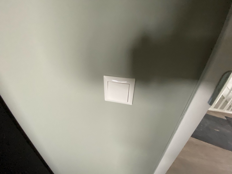

Wellicht iets offtopic, maar heeft iemand enig idee welk merk/type schakelmateriaal dit zou kunnen zijn?
Vooral die UTP aansluiting is bijzonder met de schroeven links en rechts
Afbeeldingslocatie: https://tweakers.net/i/W_xGu5zlCF1FLTvUdCCVOcbfiuU=/800x/filters:strip_icc():strip_exif()/f/image/kd95nTqXnRQsj4mLPfLAO0mV.jpg?f=fotoalbum_large
Afbeeldingslocatie: https://tweakers.net/i/cj9QmaYR6jUvWcKpo59hvyzuF9Y=/800x/filters:strip_icc():strip_exif()/f/image/MSnTvOe0ro7gQhtRvtHkvDO3.jpg?f=fotoalbum_large

@Toppe Staat er geen merk aan de binnenkant van het afdekplaatje als je die eraf schroeft?
Is nieuwbouw woning. Ik wil graag weten of deze fabrikant een Zigbee schakelaar aanbiedt en ik kan er pas achter komen zodra het gesprek met de installateur is, maar dat is ook het moment waarop ik het eventueel kan/wil wijzigen.
Toppe schreef op vrijdag 18 december 2020 @ 22:10:
Projectbouw, dus gewoon kijken wat het goedkoopste 'merk' plastic is... oh verhip... in 1x raak; Busch-Jaeger Balance :+

Verwijderd schreef op vrijdag 18 december 2020 @ 22:52:
Precies, wij hebben exact dezelfde hier thuis.
@Toppe volgens mij heeft BJ zigbee en z-wave modules in het assortiment.
Dat idee had ik al. Begon alleen te twijfelen vanwege die UTP aansluiting... dank!
Edit: Ze gebruiken een keystone in combinatie met dit afdekraam: 2CKA001753A0230
