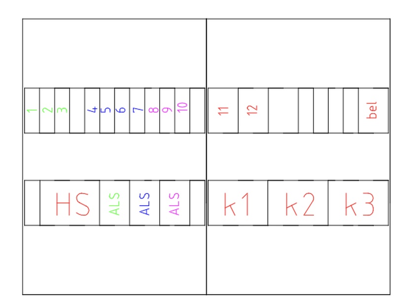

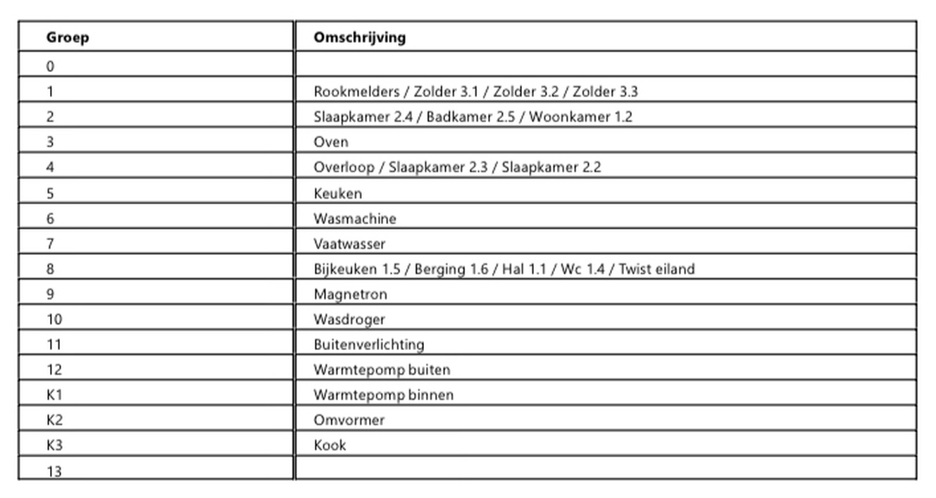

Voor ons huis waarvan de bouw vorige week gestart is kregen we van onze installateur de volgende mail:
“Voor de nuts invoeringen dienen wij aan te geven welke hoofdzekering er nodig is.
I.v.m. het aantal aansluitpunten is ons advies een hoofdzekering van 3x35 Ampère i.p.v. de standaard aansluiting van 3x25 Ampère.
Dit betekend dat de maandelijkse kosten van de netbeheerder hoger zullen zijn!
Het is op jullie eigen verantwoording /risico wel mogelijk om te kiezen voor een 3x25 aansluiting.
Echter is er dan wel een kans (met name bij koude dagen) dat de hoofdzekering er uit zal gaan bij gelijktijdig gebruik van teveel apparaten.
Denk hierbij aan kookplaat, oven, wasmachine, droger enz”.
Nu lees ik in eerdere berichten dat 3x35a eigenlijk niet nodig is in een “normaal” huishouden en ik denk dat wij daar ook onder zullen vallen. Ikzelf heb geen verstand van meterkasten en groepen en heb de groepenkaart van onze toekomste meterkast bij onze installateur opgevraagd om te bekijken hoe zij onze installatie over de groepen denken te gaan verdelen:
Groep 1: rookmelders/2 zolderkamer
Groep 2: slaapkamer/badkamer/woonkamer
Groep 3: kook
Groep 4: overloop/slaapkamer/slaapkamer
Groep 5: keuken
Groep 6: magnetron
Groep 7: wasmachine
Groep 8: berging/hal/wc/twist kookeiland
Groep 9: oven
Groep 10: vaatwasser
Groep 11: wasdroger
Groep 12: buitenverlichting
Groep 13: warmtepomp buiten
Groep K1: warmtepomp binnen
Groep K2: omvormer
Bel
3x ALS
1x HS
Wij krijgen een Bora kookafzuiging welke op 3 fasen zal worden aangesloten.
Wij hoeven toch niet de dure Nuts aansluiting van 3x35a te nemen? Wie kan mij geruststellen?
  • Freee!!
  • Laatst online: 17:08
Freee!!
Trotse papa van Toon en Len!
Ik kan je niet direct geruststellen, maar ik zie wel iets opvallends:
Maar één groep voor koken, dat zou ik op een krachtgroep verwachten.
  • jadjong
Misschien even vertellen welke apparaten je precies gekocht hebt. Er zit nogal wat verschil tussen een 5KW of 50KW warmtepomp.

Oja, in de meer/minderwerkoverzicht staat vermeld dat we een krachtgroep ipv 2-fase kookgroep krijgen.
  • Matadores

  • Matadores
  • Laatst online: 12:31
Dit weekend had ik hier een vraag mbt onze meterkast indeling en naar aanleiding hiervan zijn er een aantal vragen/opmerkingen gekomen. Deze heb ik gesteld aan de installateur:
Het gaat om de volgende indeling:
Afbeeldingslocatie: https://tweakers.net/i/lPRx1FSZooGJiT1XUNPrDt7F9hc=/232x232/filters:strip_exif()/f/image/IIvkz9zXTp3boZRI81dxufIh.png?f=fotoalbum_tileAfbeeldingslocatie: https://tweakers.net/i/SwAs-R6BVhVK98ydEBqD71jewYE=/232x232/filters:strip_icc():strip_exif()/f/image/oykluG6RKG9RdfUplVZViR3J.jpg?f=fotoalbum_tile
Afbeeldingslocatie: https://tweakers.net/i/JTWioZ70tpdwBl6GZ6vPl2_sPTg=/full-fit-in/4920x3264/filters:max_bytes(3145728):no_upscale():strip_icc():fill(white):strip_exif()/f/image/mgvxYToqwvmQIujkWuqUirDE.jpg?f=user_large
Met daarbij de volgende vragen aan de installateur (in rood zijn antwoorden):
Afbeeldingslocatie: https://tweakers.net/i/fJvgRsXDCRxcOWlQzxzEaYYc_To=/full-fit-in/4920x3264/filters:max_bytes(3145728):no_upscale():strip_icc():fill(white):strip_exif()/f/image/lPeydGFImMOztiqdM8cHePkw.jpg?f=user_large
De omvormer heeft een vermogen van 5250W
De warmtepomp heeft een opwarmvermogen van 9kw en koelvermogen van 8kw. Volgens mij is de warmtepomp niet 3-fasen.
Daar ik geen elektrotechnische kennis heb is mijn vraag of een 3x25a groepenkast afdoende is ?

Matadores schreef op maandag 23 november 2020 @ 12:02:
Op basis van je meterkast indeling is dat lastig te bepalen. Daarvoor is het relevant te weten wat de vermogens zijn, en de kans/mate waarin je deze gelijktijdig belast.
Maar je kan er vanuit gaan dat met een goede groepenverdeling tussen de fasen, je met 3x25A wel uit de voeten kan.
Let wel even op de kookgroep, die zit nu op één fase. Ik zou hier een krachtgroep voor nemen en de kookplaat op 3-fase aansluiten.
[Afbeelding][Afbeelding]
Antwoord van installateur klopt niet. Hopelijk een typefout (wel een slordige in dit geval). Een krachtgroep over 1 fase kan niet. Dus het klopt niet dat K1 en K2 een 1F Aardlekautomaat zijn. Ze bedoelen hopelijk 3F Aardlekautomaat (desnoods verdeeld over 2 fases)
  • Matadores
Freakie1NL schreef op maandag 23 november 2020 @ 17:40:
Scherp gezien en bedankt. Dit zal ik meenemen met m’n antwoord mbt de krachtgroep voor de inductie over 3 fasen. Dit moet toch gewoon kunnen. Dat de installateur hier een kookgroep over 2 fasen van heeft gemaakt moet dan een centenkwestie zijn, maw goedkoper?

Matadores schreef op maandag 23 november 2020 @ 17:57:
Klopt, een kookgroep op 3 fase is gewoon niet de bedoeling. Een kookgroep is voor 1 fase (ookal noemt men dit vaak 2 fase). Op 3 fase moet je een krachtgroep hebben.

Korte update, bedankt voor jullie input; de installateur heeft de groepenkast aangepast en voor de inductie kookplaat een aparte krachtgroep ingedeeld.
Afbeeldingslocatie: https://tweakers.net/i/31GA3uo0X6kMSq9oPNaKHJGdlek=/full-fit-in/4920x3264/filters:max_bytes(3145728):no_upscale():strip_icc():fill(white):strip_exif()/f/image/6dxNZYfUrqY37styVO8frUJj.jpg?f=user_large
Afbeeldingslocatie: https://tweakers.net/i/nEVAPTFhzr1KSPyqVCPifuE5SZc=/full-fit-in/4920x3264/filters:max_bytes(3145728):no_upscale():strip_icc():fill(white):strip_exif()/f/image/OgrpKpTplw93mpd43HGN2mdE.jpg?f=user_large
Matadores schreef op woensdag 25 november 2020 @ 18:23:
Nu de hoofdschakelaar nog 1 module meer naar de kant opschuiven >:)
En de drie aardlekschakelaars ofwel een module naar links ofwel naar rechts.
[ Voor 4% gewijzigd door Verwijderd op 25-11-2020 18:44 ]
  • Septillion
  • Laatst online: 09:02
Septillion
@Verwijderd @Matadores OCD'er in mezelf zat zelf meer met de nummering :+ Als je lege gaten houdt op plekken waar makkelijk uitbreiding kan komen had ik die plekken gewoon genummerd. Ofwel 1, 2, 3, 5, 6, 7, 8, 9, 10, 11, 13, 14
Septillion schreef op woensdag 25 november 2020 @ 19:45:
Ja dat ook. Maar gemiddelde electriciën zal het wel zo nummeren; 3 2 1 6 5 4 9 8 7 :+
