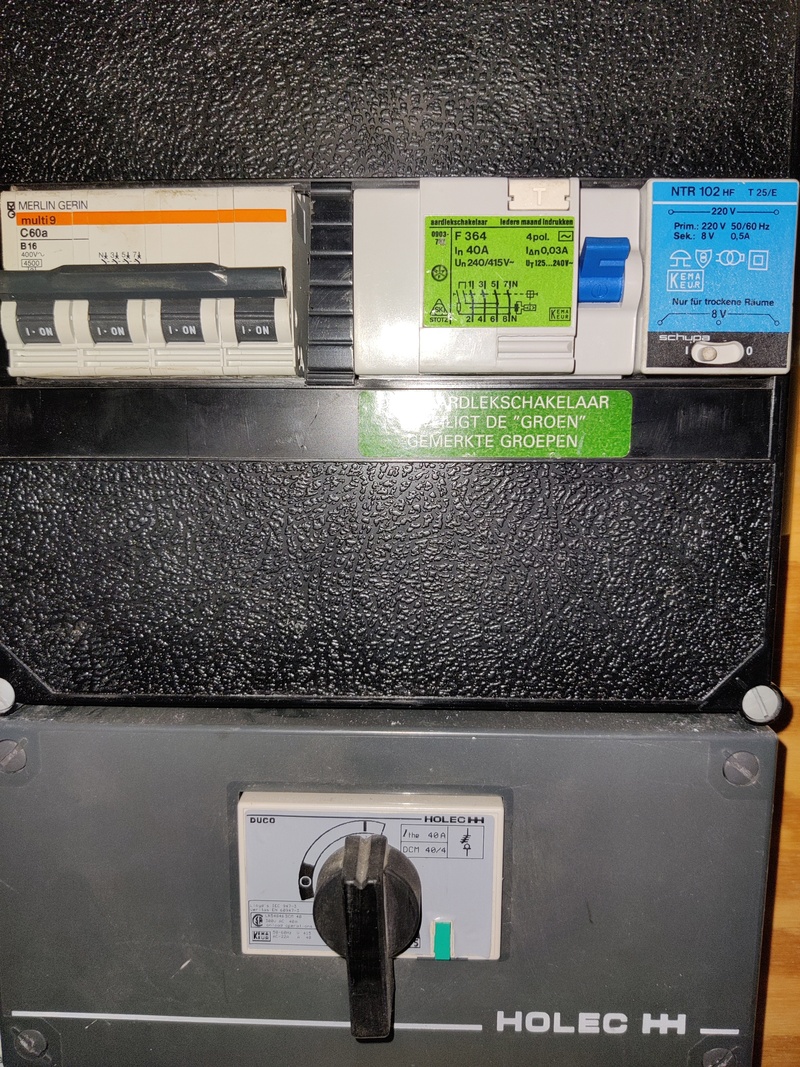

Hmmm, niet helemaal zeker of dat correct is. Op je foto van eerder lijk het toch alsof er in je kast enkele 3F+N componenten zitten. Dan lijkt het vreemd om een 1fasige aansluiting te hebben.

:? Lijkt me niet. Gezien 40A HS.

Ik had me gebasseerd op de onderste rij in je groepenkast, en de kabel die er boven los hangt. Die lijkt ook 3 fasig.
De 40A hoofdschakelaar (HS) is de component die afzonderlijk zit, vlak boven je teller. Die is maar geschikt tot 40A, als je dan een 50A aansluiting hebt, zou je die niet volledig kunnen gebruiken zonder de HS te overbelasten en hadden ze dus een zwaardere HS moeten plaatsen.

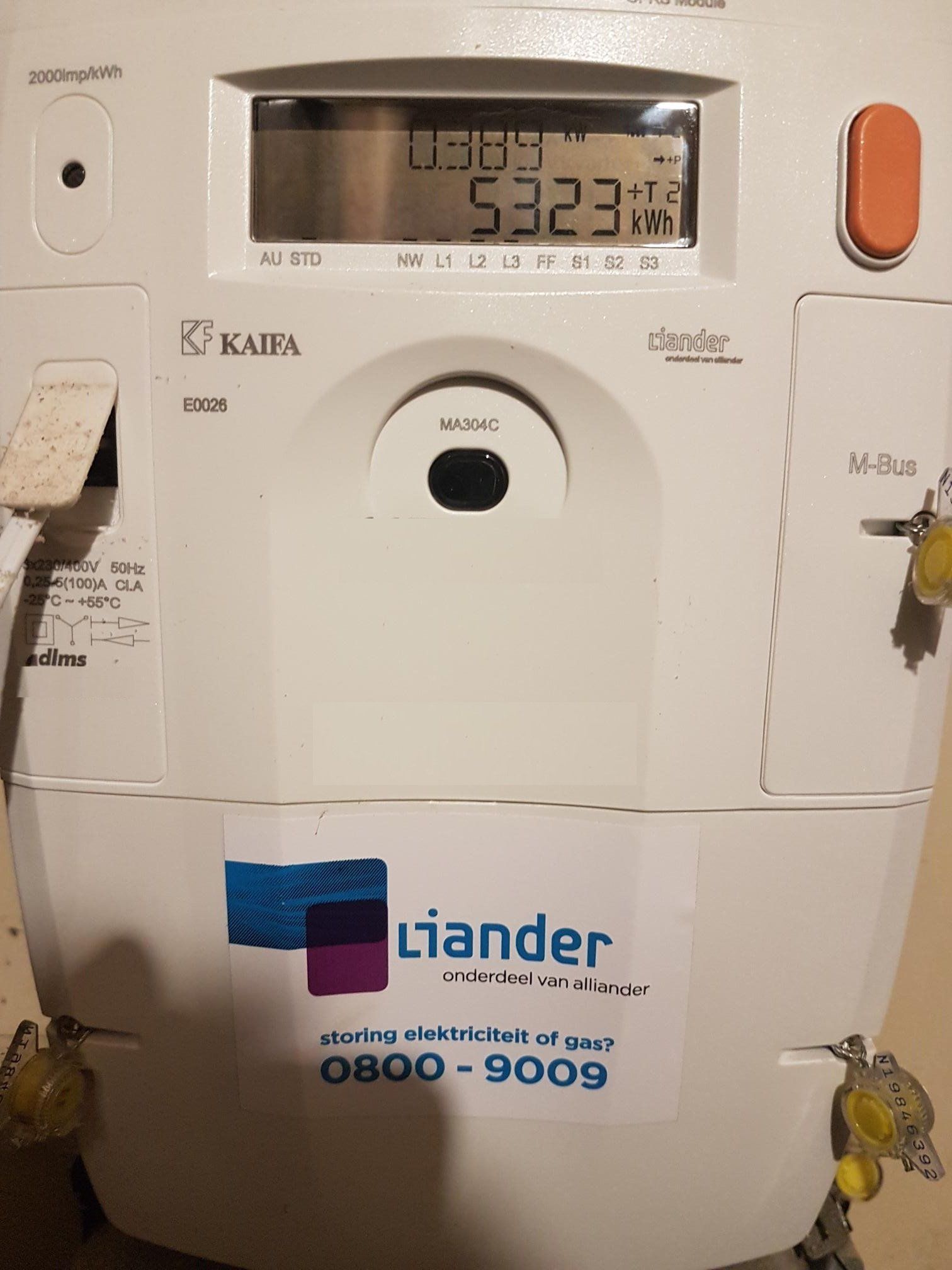

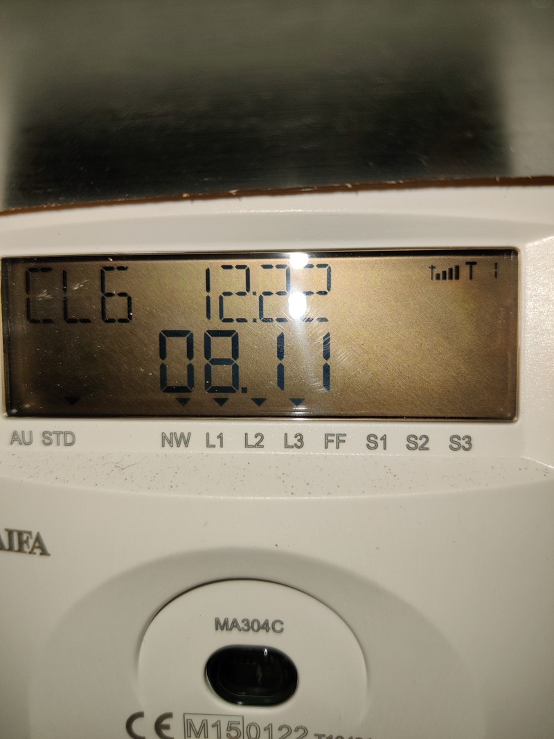

Kan je op je digitale teller niet zien door pijltje of zo welke fasen er aanwezig zijn?
Oekol schreef op zondag 8 november 2020 @ 18:34:
Kijk dit is interessant. Kan ik andere foto's maken om ergens achter te komen
Met een duidelijke foto van de slimme meter kunnen we zien of de aansluiting één of drie fasen is.
Zie bovenstaande. Waar kan ik 40A HS vinden en wat houdt dit in?
HS = Hoofdschakelaar, ik neem aan dat je die weet te vinden.
Deze is geschikt voor een stroom van maximaal 40A en mag dus niet worden toegepast bij een 1x50A aansluiting.
De hoofdzekeringen zitten onder de slimme meter, daar kunnen we waarschijnlijk niets aan zien omdat die in een verzegelde kast zitten.
Mocht deze kast transparant zijn of mochten er hoofdautomaten zijn toegepast dan is een foto natuurlijk ook wel interessant. ;)

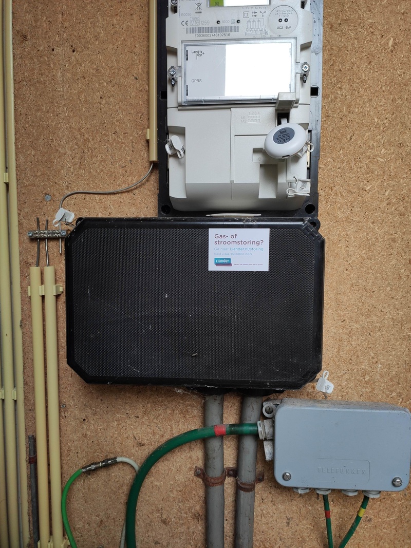

Vragen over de aarding.
Met verbouwen zijn en gaan en gaat er nog wat oud leidingwerk weg. Nu zit ik op zolder met het volgende: mechanische ventilatie, cv leidingen en waterleiding middels vertinde aarde draad met elkaar verbonden. De cv en waterleiding naar de badkamer zijn daar vervangen voor alupex leidingen. Deze week gaat daar de oude koperen wasmachine aansluiting weg dus de aarding van de MV ook. Kan ik de aarding van de MV buis laten vervallen of kan ik deze aansluiten bij de wcd van de MV?
Achter de warmtepomp (voorheen cv ketel) zitten nog enkele stukken stalen leiding, de rest is vervangen voor alupex, is het nodig dit te aarden? Aarding zou dan bij een wcd vandaan moeten komen, gezien er geen vertinde aarde draad van de zolder naar de meterkast ligt.
Aanvullende info; begane grond is nu vloerverwarming en in de badkamer een radiator. In de slaapkamers zijn de radiatoren nu weg en komt er nog een keer vloerverwarming.

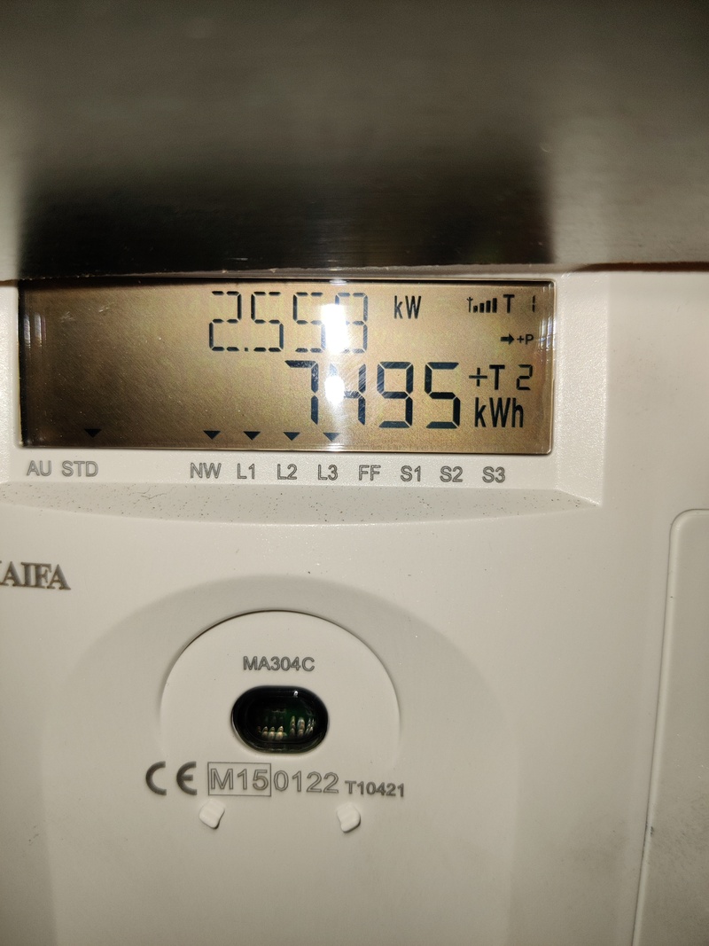

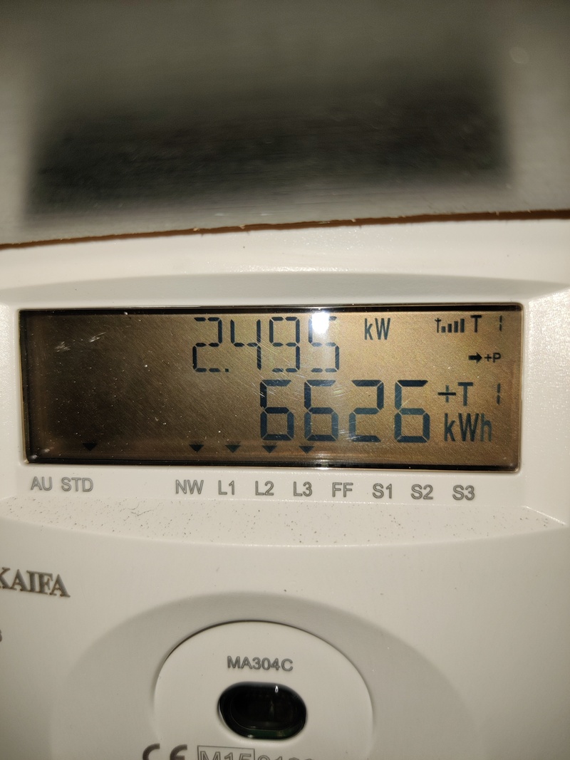

Uit je foto is duidelijk dat je zeker 3 fasige aansluiting hebt. Het is dus zeker 3x XXA, waarbij XX < 40. Waarschijnlijk 25 of 35.

Je hebt een MA304C meter, dan staat er links (staat niet op je foto's ;) ) 3x230/400V, dus 3-fasen.
(en wél op de foto's de drie punten bij L1, L2 en L3, en de automaten, en de losse kabels, etc)

Op je meter-display staan pijltjes bij L1, L2 en L3. Dat zijn de benamingen voor de drie verschillende fasen. En als het pijltje aan is, dan is er spanning aanwezig op die fase.

Hoofdschakelaar... geschikt voor 40A. Staat er gewoon opgedrukt. Dus niet voor toepassing bij 50A hoofdzekering(en).

Erwin_83 schreef op zondag 8 november 2020 @ 19:27:

APClll schreef op zondag 8 november 2020 @ 20:19:
Pinobigbird schreef op zondag 8 november 2020 @ 20:16:
Klopt als een bus! Stedin maar eens bellen waarom ze zeggen dat ik 1 fase 50A heb terwijl ik toch echt 3 fase heb.
Afbeeldingslocatie: https://tweakers.net/i/a3Uyiej9XS6fY1atCSLdJvqyuZA=/800x/filters:strip_icc():strip_exif()/f/image/2Eoc153fepOUWbrmPIp9t1aV.jpg?f=fotoalbum_large

DonJunior schreef op dinsdag 3 november 2020 @ 22:46:
Dat is de warmte-levering-meter (stadsverwarming)
Dank allen voor de tips.
Ik heb geen idee waar die drie smeltzekeringen voor zijn die naast de aardlek zitten.
@roelbouwman
Ik heb verder geen krachtgroepen en volgens mij is het allemaal 1 fase (stamt uit '91)
Die kast met die twee groepen links heb ik wel open gemaakt, daar komt gewoon een zwarte en blauwe kabel van de zijkant in en gaat de twee groepen in. De. ene groep is voor de vaatwasser, de andere voor de koelkast en vriezer. Beiden (volgens mij) dus zonder aardlek (wat ik een beetje vreemd zou vinden)
De twee 'witte' groepen (schakelaars) zijn voor de wasmachine en droger op zolder. Ook die zitten dus niet achter een aardlek.. terwijl dat juist alle apparaten zijn die je daar net wél achter wilt hebben toch?
De kast open maken is wat lastig omdat je dan alle zekeringen eruit moet draaien volgens mij
Het heeft even geduurd maar ik heb van het weekend wat tijd gevonden om alles uit te gooien en open te draaien.
Afbeeldingslocatie: https://tweakers.net/i/eY82R3AIKj0HA_K3olfMGlkKNkU=/234x176/filters:strip_icc():strip_exif()/f/image/61bF1Cukdh7jbtXq3ZNRpi3l.jpg?f=fotoalbum_medium
Afbeeldingslocatie: https://tweakers.net/i/dEe5p-NKzeWeE_OguKg7EUL1Dmc=/234x176/filters:strip_icc():strip_exif()/f/image/dH46Pz96YzdAhEk43PJwWwcN.jpg?f=fotoalbum_medium
Het heeft er alle schijn van dat ik wél 3-fasen heb..
De drie zekeringen naast de aardlek lijken de 3 fasen te zekeren. Waarschijnlijk van de kookplaat dus.
Nu mijn vraag natuurlijk of dit vermoeden klopt (dat ik 3-fasen heb) en zou ik dan, als ik toch de hele kast ga vervangen) alvast wat voorbereidend werk kunnen doen voor een eventuele electrische auto in de toekomst.
Tevens ook de vraag wat jullie ervaringen zijn met aardlekautomaten i.t.t. reguliere instalatiegroepen. Zijn aarlekautomaten de meerprijs waard?
edit: grote tumbnails van gemaakt.
[ Voor 3% gewijzigd door DonJunior op 09-11-2020 10:04 ]

DonJunior schreef op maandag 9 november 2020 @ 10:03:
Hangt van je toepassing af. Voordeel van een installatiegroep is dat ze goedkoper zijn, maar als één groep een aardlekstroom heeft, dan klapt heel de aardgroep eruit. Of dat een hoog risico is, of een ramp, moet je zelf inschatten.
Ik heb bijvoorbeeld mijn huisserver/bewaking op een aardlekautomaat zitten, zodat deze er niet zomaar uit gaat als er elder in huis iets mis gaat. Daarnaast kun je risicogroepen op een aardlekautomaat zetten (bv elektrisch gereedschap als je veel hobbiet in de schuur).
Daarnaast kan het ook praktisch zijn: er mogen max 4 groepen achter een aardlek. Wil je 9 groepen, dan is het qua ruimte in je groepenkast voordelig om de 9e een aardlekautomaat te hebben.
Wellicht zijn er nog andere overwegingen, ik ben geen elektriciën :)
Nu mijn vraag natuurlijk of dit vermoeden klopt (dat ik 3-fasen heb).......
Ja
Persoonlijk, maar ikzelf zou dat wel doen.
Heb je genoeg plaats of niet? of zoals zwartoog aangeeft.

@DonJunior Als je voor aardlekautomaten gaat, kies dan wel een type dat bij het uitschakelen aangeeft of het een aardlek was of overbelasting. Maakt foutzoeken stukje makkelijker.

Weet iemand waarom mijn energie aansluiting twee kabels heeft? We willen volgend jaar de voortuin aanpakken en ik ben aan het inventariseren wat we allemaal nog moeten doen aan kabelwerk in de voortuin. Op alle afbeeldingen vind ik maar 1 kabel die de meter in gaat.
Dat Telefunken ding gaat ook weg, dat is nog iets van vroeger. Zoals je kunt zien is er ook nog geen net aop gemaakt door Ziggo.

WVL_KsZeN schreef op woensdag 11 november 2020 @ 10:15:
Kabel naar de buren?
Vroeger werden aansluitingen vaak doorgelust naar de buren, omdat dat goedkoper was/is.
(Ik had dat ook, is nu vervangen voor een nieuwe aansluiting rechtstreeks)
De hoofdkabel loopt in jou geval onder het huizenblok door ipv dat deze in de stoep ligt. Eén kabel komt van de buren, de ander gaat naar je andere buren :)

m_rick schreef op woensdag 11 november 2020 @ 11:50:
Volgens mij zag ik bij de buren maar 1 kabel omhoog komen.. zou het per 2 huizen zijn?

WVL_KsZeN schreef op woensdag 11 november 2020 @ 11:55:
Dat kan ook. Afhankelijk van hoe huizen staan ten opzichte van de straat gebeurde het ook wel eens per twee huizen. Zo was mijn huis ook aangesloten via dat van de buren. Bij mijn sanering en verzwaring heb ik een eigen aansluiting gekregen en is de boel bij de buurman losgekoppeld.
(eigenlijk zit dit voor de meter en hoort het niet bij je huisinstallatie, maar het gaat wat ver om voor zoiets een nieuw topic te openen... ;) )
Vermoedelijk wel. Hier in de jaren 30 woning werd in onze meterkast ook doorgelust naar de buren. Toen de Electricien bij mij klaar was en “ die ene zekering heb ik niet terug geplaatst want deed niks” stond de buurman een uur later op de stoep met de vraag of wij ook geen stroom hadden :-)
Netbeheerder was wel even boos op de betreffende electricien ( met zegelrecht..)
Laatste woning van de rij?
  • WVL_KsZeN
  • Laatst online: 06-10 20:42
m_rick schreef op woensdag 11 november 2020 @ 12:36:
Nee, de tweede.
