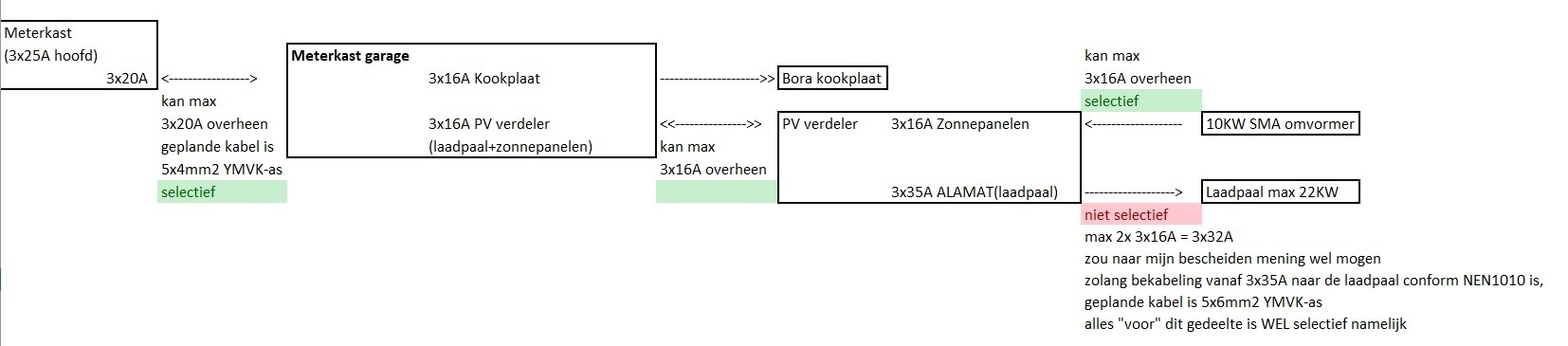

Ben bezig met een plannetje voor elektra in een schuurtje. Plan is om vanuit de meterkast een 25A ALA te plaatsen, vanuit daar een kabel naar het schuurtje. In het schuurtje een verdeelkastje met 16A installatie automaten voor 2 of 3 groepen. Wil even zeker weten of dit de juiste manier is.
M.b.t. die 25A ALA heb ik wat twijfel. Ik heb een 3*25A aansluiting, hoofdschakelaar is 40A en de 3 ALS-en zijn ook 40A. Klopt dit wel?
*Disclaimer: ik ben geen electricien.
Wat betreft je HFDS en ALS klopt het. Als je aansluiting 3x25A is, is 40A een prima zwaarte voor een hoofdschakelaar en ALS.
Wat ik hier heb gedaan voor een onderverdeler is het volgende:
Hoofdschakelaar meterkast -> krachtgroep 25A B karak. meterkast -> 5x6mm2 (overkill, mag ook 4mm2 zijn) kabel naar onderverdeler -> onderverdeler inrichten met een 40a hoofdschakelaar -> 3x 40a ALS'en (1 per fase) -> daar achter 1 normale 16A B karak groep per ALS. Dit mogen overigens ook 3 stuks 16A ALAMATS zijn, scheelt je wat componenten en kabels in je onderverdeler.
Dan heb je 3 volwaardige groepen in een volwaardige onderverdeler in de schuur die elk op een eigen fase van je hoofdaansluiting zitten.
De krachtgroep in je hoofdkast gebruik je puur en alleen ter beveiliging van de 5 aderige YMVK kabel die naar de onderverdeler loopt. In de schuur plaats je weer een hoofdschakelaar omdat dit een los gebouw is welke je in 1 klap correct wilt kunnen afsluiten. Daar dien je geen ALS voor te zetten. De ALS'en (of ALAMATS) breng je pas aan in de onderverdeler na de tweede hoofdschakelaar.
Je hoofdzekering(en) van de netbeheerder zijn normaliter C karakteristiek. Voor dat die er uit gaan moeten er op deze manier in de hele keten wel hele spannende dingen qua gelijktijdigheid gebeuren. Als kabelbeveiliging voor de kabel van meterkast naar onderverdeler kom je dan prima weg met een B-karakteristiek krachtgroep van 25A.

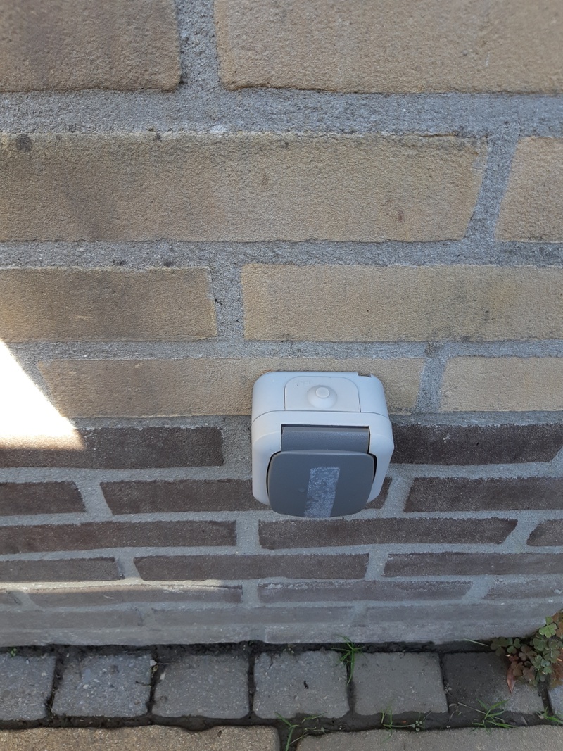

In verband met ons zwembad had ik van het voorjaar een stopcontact voor buiten aangelegd.
Ik had bovenstaande gebruikt, nu zag ik echter dat het veertje wat de klep dichthoud verroest was 8)7
Lijkt mij persoonlijk niet kunnen voor iets war bedoelt is voor buiten.
Afijn, nu kan ik er een nieuwe opzetten of iets anders bedenken.
Wat raden jullie aan om hieraan te doen ?

Fabian schreef op maandag 7 september 2020 @ 08:41:
@Cavalera125 Nee dan is het niet meer selectief. Kun je beter de onderverdeler in het schuurtje weg laten en 2/3 kabels trekken, 2/3 automaten in de groepenkast plaatsen.
Thanks, maar waarom is het dan niet meer selectief? Ik ga dan toch van 25A alamat in de meterkast terug naar 16A installatieautomaten in de schuurverdeler? Als dan 1 van die groepen in de schuur eruit klapt zouden de andere 16A automaten in de schuur en de 25A ALAMAT in de meterkast nog in werking moeten blijven toch?
Wil je overigens niet tegenspreken, maar probeer ervan te leren :)
@MdO82 Als alleen het veertje verroest is, maar deze het klepje nog wel dichthoudt, is er natuurlijk niet direct iets aan de hand elektrotechnisch gezien. Je zou het gewoon kunnen laten zitten. Misschien het veertje inspuiten met het een of ander om het roesten te vertragen.
Het veertje proberen te vervangen kan ik je afraden. :+
Ik zou het vervangen door iets van een A-merk. Niko, Gira, Berker ofzo. Het hoort inderdaad niet.
P.S. zit daar rechtsboven nou een condensafvoergaatje, aan de bovenkant?! :? Of is dat gewoon dicht?
Cavalera125 schreef op maandag 7 september 2020 @ 10:50:
Knap dat je over selectiviteit kunt praten zonder karakteristieken te noemen. ;) Een C16 automaat is alvast niet selectief ten opzichte van een B25 automaat.
En wat bij een aardfout? Je past geen selectieve aardlekbeveiligingen toe dus bij een aardfout ligt de hele voeding naar de onderverdeler eruit.
Maar het voornaamste: Die 25A automaat is natuurlijk niet selectief ten opzichte van de hoofdzekeringen.

Xander schreef op maandag 7 september 2020 @ 10:58:
Zowel de 25A ALA als de 16A automaten zijn B karakteristiek.
Deze neem ik voor lief. Is volgens mij vergelijkbaar met de groepen binnen mijn huis. Het hele schuurtje zie ik dan als 3 groepen onder 1 aardlekschakelaar (de 25A ALAMAT).
Hier was ik al bang voor, denk dat ik hier een denkfout gemaakt heb. De kans bestaat hier dat de 25A hoofdzekering eruit klapt voordat mijn 25A ALAMAT eruit klapt. Hmm.
  • B-lex
  • Laatst online: 21:03
Cavalera125 schreef op maandag 7 september 2020 @ 11:09:
Zijn je hoofdzekeringen C-automaten of smeltzekeringen (stoppen)?
In het geval van automaten zou ik me er niet zo druk om maken. De kans dat het gebeurt is klein, en als het gebeurt is het snel gefixt.
Je alamat is een B automaat, je hoofdzekering is altijd C (of gelijkwaardig als smeltzekering).

B-lex schreef op maandag 7 september 2020 @ 11:27:
C automaten
Dat is ook niet selectief.
De kans op een aardfout is in een schuur / buiten natuurlijk wel groter.
Precies dat ja.
Hoe erg je dat vindt, mag je zelf bedenken. Maar het voldoet niet aan de netcode elektriciteit.
Als je ook nog zonnepanelen hebt, dan maakt het dus nog uit of de zon schijnt.
Bij mij is het selectief op een zonnige dag ;)
Ik heb exact hetzelfde, maar dan een 25A ALAMAT die selectief (300mA) is en ALAMAT's in de garage. (Stuk of 5 groepen en een 3 fase alamat voor een CE stopcontact en 3 fase aansluiting voor mijn frequentiegeregelde bronpomp).
Als je de NEN volgt dan klopt het niet, maar als je je aansluiting laat opwaarderen naar 3x35A klopt het weer wel. Dan vind ik dit een aardig compromis. Het argument dat het niet selectief is, is imho ook niet erg relevant, als die 3x25A eruit gaat & je hoofdstoppen, wat was er gebeurd als die 3x25A er niet tussen had gezeten? Dan waren ook je hoofdstoppen eruit gegaan. In het donker had je sowieso gezeten.
Persoonlijk vind ik het nogal onveilig worden als ik (in mijn geval) een stuk of 7 a 8 automaten in mijn woning heb zitten waarbij ik dus maar op de een of andere manier moet documenteren welk stopcontact welke kabel & groep is. Je blijft anders heen en weer lopen of je vergissen. Daarnaast wil je in een mooie klusruimte misschien ook wel je stofafzuiging automatisch laten aanslaan als je de zaag, vandiktebank of ander apparaat aanzet. Zo'n schakeling is prima te maken in een onderverdeler, zelfs als de apparaten op verschillende fases zitten, maar als het losse groepen zijn, dan kom je daar ook knel (meerdere groepen in 1 kast mag niet)

MdO82 schreef op maandag 7 september 2020 @ 10:46:
Ik heb zulke van Merten die al tien jaar in de tuin zitten en hebben dat probleem niet. Daarvoor had enkele van gamma eigen merk die waren niet eens UV-bestendig dus het PVC verbrokkelde gewoon.
Mijn advies voor buiten altijd merk spul gebruiken.
PS Gamma verkoopt gewoon Merten voor buiten en helemaal niet zo duur.

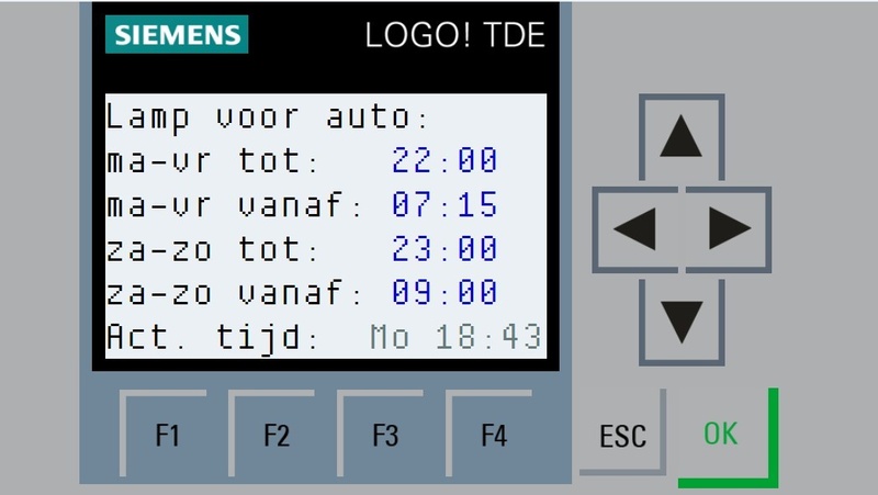

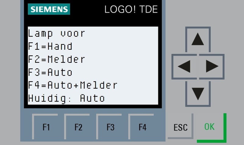

JulianvanAalst schreef op zondag 6 september 2020 @ 23:24:
Verder, bedien je hem met de telefoon via de logo app? kan je via die app ook de tijdschema's aanpassen? of doe je dit met de webinterface via je telefoon?
Ik heb de Logo8 met oudere firmware. Bij die ben je iets beperkter tov de nieuwe firmware versie's qua webinterface maar ik gebruik de webinterface wel. Dit omdat voor de app niet alles gratis was, en ik de app op mijn telefoon zou moeten configureren en vervolgens op de telefoon van mijn vrouw weer opnieuw.
Een voorbeeldje van mijn web "site". Afbeeldingslocatie: https://tweakers.net/i/JEHhWtEikJp0z08kg3QT59YxP80=/800x/filters:strip_icc():strip_exif()/f/image/PtBgbMzzQiTQeUF0Hz5LsVb0.jpg?f=fotoalbum_large
Afbeeldingslocatie: https://tweakers.net/i/bBQj9Ho7rmQR-y4X_wUFVGRJyXQ=/800x/filters:strip_icc():strip_exif()/f/image/wQ3Z9T3fTqiGePI3agPEgsD6.jpg?f=fotoalbum_large
Met de pijltjes naar links/rechts kan je door de schermen scrollen. Met de functie toetsen een keuze maken.

Oke... er werd mij erop gewezen dat ik de vraag hier moest stellen.
Bij deze:
Ik ben nu bezig aan mijn kruipruimte en buitenruimte. Nu wil ik alvast als toekomstige investering nog even krachtstroom naar de garage brengen. Ik gok dat binnen nu en 10/15 jaar wel een elektrische auto komt en dan wil ik daar ook nog (extra) zonnepanelen aanbrengen,.
Maar moet ik dan 2 kabels naar achteren brengen (1x zonnepaneel 3-fase en 1x 3-fase voor o.a. de auto) of is 1 kabel voldoende waarna ik in de garage een extra groepenkast kan aanbrengen?
(2 kabels is wel heel veel werk... Heb een schofterige harde fundering waar ik dan doorheen moet. Met 1 gat van 24mm ben ik al een halve dag bezig).

@Cyberpope
Meestal is makkelijker om iets dieper te graven en gewoon onder je ringbalk van je fundering door ipv er doorheen.
Als je toch echt moet boren huur een kernboormachine of SDS-Max machine dan duurt het zeker halve dag en boor je gewoon in één keer 30mm ofzo.

@Cyberpope
Beste oplossing 2 kabels.
Maar als je de combi PV en een Laadpaal op één kabel met onderverdeler doet dat gaat redelijk.
Kies nu wel de grondkabel met dikste aderdoorsnede die je door het gat krijgt het liefst 4 of 6 mm².

Cyberpope schreef op dinsdag 8 september 2020 @ 09:28:
Ik ben bang dat je zelfs meer dan 2 kabels moet gaan trekken en kijk ook naar de lengte en 32A.
Over 10 jaar rij je inderdaad elektrisch en wil je thuis 'een beetje vlot' kunnen laden 'op je zonnestroom' ivm saldering. Dan zul je dus apparatuur moeten hebben die rekening houdt met de opbrengst van de zonnepanelen en het verbruik van je huis. (Je zit dan waarschijnlijk ook al met een warmtepomp)
Dikke kans dus dat je 3x32A 'geschikt' wil zijn in de garage (over 10 jaar) en je vanaf de meterkast een 'data' verbinding nodig hebt naar de lader, dat zal dan UTP zijn. Ook je omvormer heeft internet nodig, dus een 2de UTP-tje is dan ook wel handig.
Ik zou zelf trouwens even een kernboor halen van 30mm (Toolstation heeft die voordelig) en daarmee een gat boren. Een 'gewone' SDS boor van >20mm is in een SDS+ machine gewoon aan de zware kant, ik heb zelf mijn boormachine bijna gesloopt op 24mm (die was wel 1m lang). Het 'probleem' is dat een SDS boor het vooral van het hammeren moet hebben, terwijl een kernboor meer als een slijpschijf werkt. (Wel de geleideboor eruit halen als je goed onderweg bent, anders duurt het langer). Wat water om te koelen en ook wel wat geduld, maar dan kom je er vanzelf doorheen.
UTP mag je even vergeten. Dat is geregeld (zit er al).
3x32A bedoel je dan 3 kabels. Of gewoon een 3 fase kabel waar 32A doorheen kan? En hoeveel mm moet ik dan aan denken? Het is ongeveer 30 meter. Dus kom ik uit op 6mm en totaal 20mm dik. Dat kan door het huidige gat.
Kernboor? Ik moet door 94cm dik beton heen... Voor de prijs van een kernboor van 1 meter lang kan ik ook een bedrijf laten komen (meerdere keren).
Maar los van advies over boren, graven en dergelijk.
1) is het handig om nu al voor te bereiden of beter 10 jaar te wachten omdat dan de huidige normen wellicht al anders zijn?
2) Als het nu kan, kan ik dan gewoon het huidige gat gebruiken (22mm dik) en daar een 5 aderige kabel leggen van 6mm per ader
3) mag ik dan met een sub-groepenkast werken, waardoor ik hierop wel zonnepanelen en eventuele lader auto op kan aansluiten? (zoals een pv-verdeler)
4) Of moet je 2x drie fase kabel leggen omdat je zowel zonnepanelen als de lader apart kunt aansluiten op de meterkast

Doe maar die 6mm² 3F grondkabel.
Het moet heel gek lopen wil dat niet voldoende zijn, waarschijnlijk is je huisaansluiting ook in 6mm² uitgevoerd.
Gewoon een korte en dan de kern uitbreken en doorboren. Je hoeft niet een kernboor van 1 meter te hebben. Maar dat terzijde :)
Cyberpope schreef op dinsdag 8 september 2020 @ 10:30:
1) 10 jaar wachten, over 10 jaar woon je er misschien niet meer of heb je nieuwe ideeën. Terugvoeden vanuit de auto, thuisaccu's, etc.

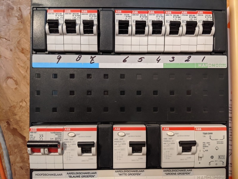

Op dit moment heb ik een groepenkast met 3x ALS, 9 groepen(3 per ALS) en een beltrafo. (zie foto)
Ik heb begrepen dat een 3-fase laadpaal op alle 3 de fasen aangesloten moet worden.
Is het dan voldoende om vanaf de nieuwe hoofdschakelaar, de bestaande ALS'en te verdelen over de 3-fasen en dan per ALS een automaat erbij te plaatsen voor de aansluiting van de laadpaal?
Moeten de draden van de nieuwe hoofdschakelaar in de groepenkast naar de ALS'en 6mm² worden?
Stel dat ik over een aantal jaar zonnepanelen op mijn dak wil. Kunnen die dan aangesloten worden op de groep(en) van de laadpaal?
Foto van mijn groepenkast.
Afbeeldingslocatie: https://tweakers.net/i/rhpmxvSrcYABY6zefLDV0Ezdh_8=/800x/filters:strip_icc():strip_exif()/f/image/5UJqBBQCtYXTSmNWIlYdONr5.jpg?f=fotoalbum_large
Alvast bedankt voor de antwoorden! :)

@Paling1 Enexis doet het tot aan de meter.
Afhankelijk van voedingskabel plaatsen ze 3 nieuwe automaten. Je eigen verdeelinrichting moet dan al klaar zijn voor de nieuwe situatie. De nieuwe kast en hoofdschakelaar aan onderzijde tijdelijk met brugjes. Zorg dat de draad bruin/zwart en blauw van voldoende lengte klaar ligt. Enexis doet dit niet standaard , de klant moet de bedrading hoofdschakelaar naar de meter aanbieden. Je moet waarschijnlijk ook zelf de draden op de hoofdschakelaar zetten aangezien Enexis dit in principe niet mag. Veel koffie helpt vaak wel

Paling1 schreef op dinsdag 8 september 2020 @ 12:07:
Vervangt Enexis dan de hoofdautomaat, de elektriciteitsmeter en hoofdschakelaar in de groepenkast? Of moet je die laatste zelf doen?
De netbeheerder vervang normaliter helemaal niks in dit deel je meterkast, dat moet je zelf (laten) doen. Sterker nog, als hij komt en er hangt nog geen 3 fase hoofschakelaar waar hij op kan aansluiten, mag hij weer omkeren.
Dus je 1 fase hoofdschakelaar vervangen door een 3 fase exemplaar (past net als je de ALSen opschuift), todat enexis komt even doorlussen aan de ingang kant en je aardlekschakelaars verdelen over de 3 uitgangen van je hoofdschakelaar (die nu nog in dezelfde fase zitten en straks verdeeld zijn over de drie fasen).
Per ALS een losse groep erbij en die combineren voor je drie fasen lader mag niet. Dat moet een 3 fase groep worden, ook wel krachtgroep genoemd. En die past er nu net niet meer bij want die neemt 4 plekken in... Heb je nu nog een ongebruikte groep? Dan past het net wel. Of een kast er bij plaatsen of in zijn geheel vervangen.

Helaas zijn alle groepen in gebruik. 3-fase groep is zeker 4 eenheden breed?
De automaat voor de laadpaal zal dus in een apart kastje moeten komen? Met een aparte ALS?
Ik had het idee om het zelf te doen, maar met een aparte kast denk ik dat ik het toch maar door een elektricien ga laten doen.
Eventuele zonnepanelen kunnen nog wel op een nieuwe automaat in de oorspronkelijke groepenkast gezet worden? Of komen die dan ook in de aparte kast?
[ Voor 28% gewijzigd door Paling1 op 08-09-2020 13:29 ]

@Paling1 Ja met een eigen 3-fase ALS. Maar met maar één 3 fase groep kun je ALS en automaat combineren in een aardlekautomaat. Neemt 4 plekjes ipv 2x4. Maar past dus ook net niet...
Bij een nieuwe kast kun je wel een 3 fase ALS + 3 fase groep overwegen als je denkt in de toekomst nog meer 3 fase apparatuur te krijgen (kookplaat?).
Als je zonnepanelen een 1 fase omvormer krijgen, past dat prima nog in je oude kast.

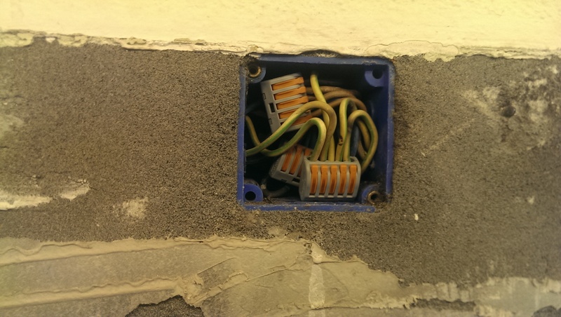

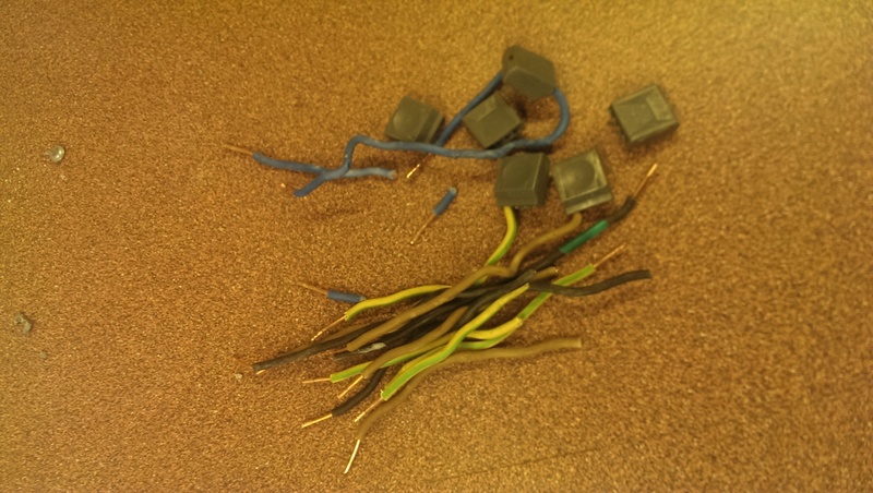

Deze troep uit een centraaldoos in de keuken verwijderd:
Afbeeldingslocatie: https://tweakers.net/i/PXfJB4l43jt3DdsLPVAp6Bn4G6w=/800x/filters:strip_icc():strip_exif()/f/image/d3XTjqrqgGnkVdmDMSKfBvwz.jpg?f=fotoalbum_large
Na reorganisatie:
Afbeeldingslocatie: https://tweakers.net/i/OCkZSzUDDJ_xUIOQ0dahSl-h1Y4=/800x/filters:strip_icc():strip_exif()/f/image/IBryeNaaeqnwAt1KqXmtd4Wr.jpg?f=fotoalbum_large

Die 'troep' lijkt anders verdacht veel op Wago 273. Nu heerst er hier een voorliefde voor nieuw en glimmend, maar met die 273's is niks mis mee hoor. Nadeel tov de nieuwere 2273 is alleen dat hij niet transparant is en je dus niet kunt zien of de afstriplengte juist was. Die met hendeltjes gebruik ik alleen voor tijdelijk spul, soepele draad en aardlitzes.
[ Voor 59% gewijzigd door Verwijderd op 08-09-2020 21:55 ]

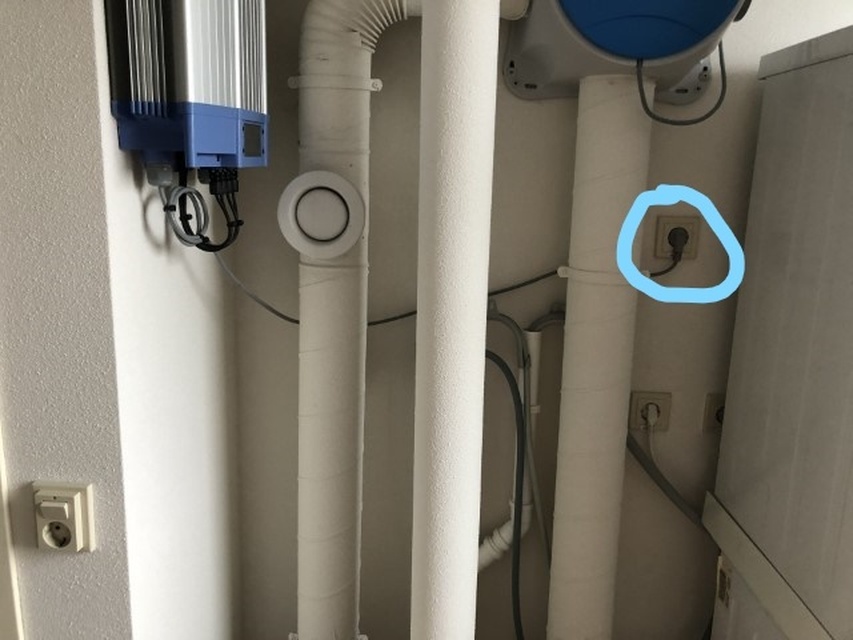

@mkleinman
https://www.familie-klein...en/1320wp-dakinstallatie/
Is die Solarmax met een stekker in het stopcontact aangesloten? Dat is met 2 kW niet echt degelijk. En volgens de heilige NEN1010 ook niet toegestaan.
Wel een mooi website, ik ben met vakantie en heb het eens mooi doorgelezen. Aardgasvrij wonen is niet gemakkelijk en een wp zomaar erbij zetten zonder de rest van je huis aan te pakken ,
Ik denk dat ik nog wel een stukje code ga gebruiken.

@habbekrats en @mkleinman
Ik heb ook een PV-omvormer (2kW) geïnstalleerd in 2008 die ook met stekker is aangesloten dat werd toen heel veel gedaan en was toen ook toegestaan. Hij zit wel op een aparte groep.
Later kwam die regelgeving met werkschakelaars en werd het gebruikelijk om ze vast aan te sluiten.
Nu heb ik nog wel een trafo-omvormer die zijn inherent veiliger dan een trafoloze omvormer, omdat PV-DC volledig gescheiden is van het net. Het rendement van de trafo-omvormers is wel lager en daarom zie je die bijna niet meer.
  • habbekrats
  • Laatst online: 01:00
@leonbong Zover ik van hier even terug kan kijken was het in 2006 ook al 600 watt via een stekker verbinding. Reden is dat de meeste van die witte stekkers meestal max 6 of 10 A geschikt zijn. Vast aangesloten of via een daartoe geschikte speciale stekker. Groots nadeel is namelijk dat als Mien op zolder wil stofzuigen ,hup verleng blokje ertussen.
  • leonbong
  • Laatst online: 21:28
@habbekrats
In 2006 mocht je nog 600Wp max invoeden op bestaande groep waar dus ook andere zaken bijvoorbeeld je woonkamer op aangesloten zitten via een bestaande WCD.
Ik heb 2kW PV-omvormer via een WCD maar wel op een aparte groep en dat was toen niet ongewoon (2008).
Overigens die WCD zit wel op een plaats gemonteerd dat niemand hem als normaal WCD zal gebruiken.
De ruimte is namelijk ook voorzien van een huishoudelijk WCD op makkelijke plek tbv stofzuigen/strijken.
Is destijds gedaan door de bouwer icm Nuon de leverancier/installateur van de panelen.
Mijn omvormer hoeft ook niet achter een ALS omdat het een trafo-type is met dus volledige galvanisch scheiding, nu hij zit dat wel hoor.
Nu in 2020 zou ik het niet meer zo aansluiten.
Zo zit het.

Afbeeldingslocatie: https://tweakers.net/i/F0KlAkMOipIgHYo04J2P2NEs0Tk=/full-fit-in/4920x3264/filters:max_bytes(3145728):no_upscale():strip_icc():fill(white):strip_exif()/f/image/Hs0lH66lNIKhRZg17e4Y8l4z.jpg?f=user_large
Vraagje, zitten hier nog onjuistheden in? Ben wel benieuwd of dit veilig is en of het daarnaast ook nog NEN1010 proof is.
De laadpaal beschikt over load balancing. Dat zou in principe moeten voorkomen dat de 3x16A in de meterkast (waar de PV en de laadpaal op zijn aangesloten) eruit vliegt omdat de laadpaal 22KW probeert te laden (dit kan alleen wanneer er voldoende PV opbrengst is). Load balancing is geen beveiliging maar zou wel moeten voorkomen dat de automaat eruit vliegt.
