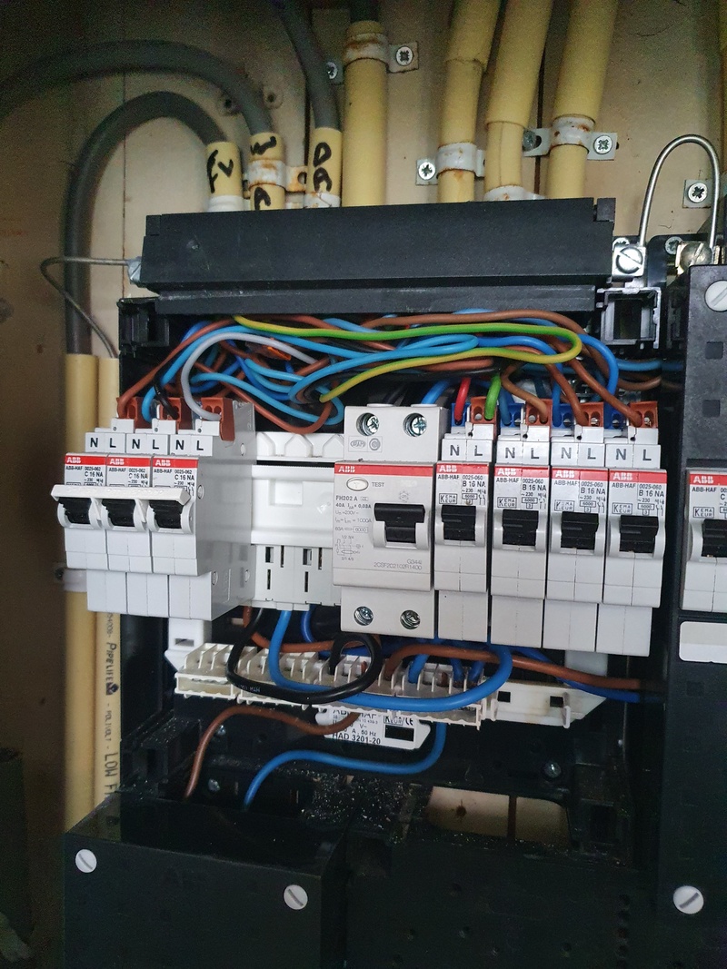

Vandaag nieuwe Hager groepenkast laten installeren.
De "voor"-situatie:
Afbeeldingslocatie: https://tweakers.net/i/mZvZBY8khJAD7A7JyRJUi4_Q7gU=/800x/filters:strip_icc():strip_exif()/f/image/SQkY9bNtz7CElnw95SfqT6u7.jpg?f=fotoalbum_large
Tijdens:
Afbeeldingslocatie: https://tweakers.net/i/edVn1znjvV2P8wlcnyJohFp7xIw=/800x/filters:strip_icc():strip_exif()/f/image/IivcAq50ehfjuRBgJRtwLsU6.jpg?f=fotoalbum_large
En nu:
Afbeeldingslocatie: https://tweakers.net/i/S9ryS_yLLPmVMEetZ8O5ysSZE2k=/800x/filters:strip_icc():strip_exif()/f/image/1Ly2n8BRKejcJ6ET8TJC4lnB.jpg?f=fotoalbum_large
Afbeeldingslocatie: https://tweakers.net/i/nX3yg6IOIh0U_ZDVOD1gM6FUc3A=/800x/filters:strip_icc():strip_exif()/f/image/NYBGTppNVmUdv5MqjdEQoIrS.jpg?f=fotoalbum_large
Alles van Hager:
2x VKG23S groepenkast
1x SBN440
4x CDS440G
1x ST313 (Beltrafo, toekomst)
9x MKS516
2x MBS616E

Waarom 4P aardlekschakelaars? Wel drie daarvan netjes als enkelfase aangesloten?

Verwijderd schreef op zaterdag 6 juni 2020 @ 15:48:
Ik heb geen idee waar je het over hebt (elektricien heeft het aangelegd, ik heb alleen toegekeken).
Maar dit zegt jou meer dan mij:
Afbeeldingslocatie: https://tweakers.net/i/rLy7fZdimf9jYAHArMoVbzKaPWs=/800x/filters:strip_exif()/f/image/Q03e5Y0XhWBBKbovQFFuRNm3.png?f=fotoalbum_large
_Arthur schreef op zaterdag 6 juni 2020 @ 15:53:
Je hebt enkelfase groepen achter 4-polige aardlekschakelaar, verdeeld over de fasen. Dat is al jaren tegen het advies van de norm in, omdat capacitieve lekstroom in de ene fase er voor zorgt dat de lekstroom in een andere fase om de ALS te trippen een stuk hoger kan worden dan 30 mA. Beetje slordig dat ze dit zo verkopen. Zo te zien heb je ook extra betaald voor extra kastruimte, maar vervolgens is er direct een halve rail weggepist aan onnodig brede en ongewenste 4-polige aardlekschakelaars.
Je had dus ipv 4x CDS440G daar er maar eentje van moeten hebben en dan drie stuks CDS240G. Goedkoper, veiliger, compacter.

Verwijderd schreef op zaterdag 6 juni 2020 @ 17:06:
Vervelende is Hager heel veel kant-en-klaar kasten verkoopt: Als je een 3fasen hoofdschakelaar wilt, dan zitten er ook 3fasen aardlekschakelaars in.
Dan maak je als fabrikant het de electriciens ook minder makkelijk om het goed te doen.
Illusion schreef op zaterdag 6 juni 2020 @ 17:38:
Niet zodra je naar 9 groepen gaat, dan zijn de kant en klare kasten gewoon voorzien van 3x2P.

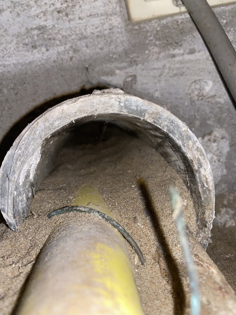

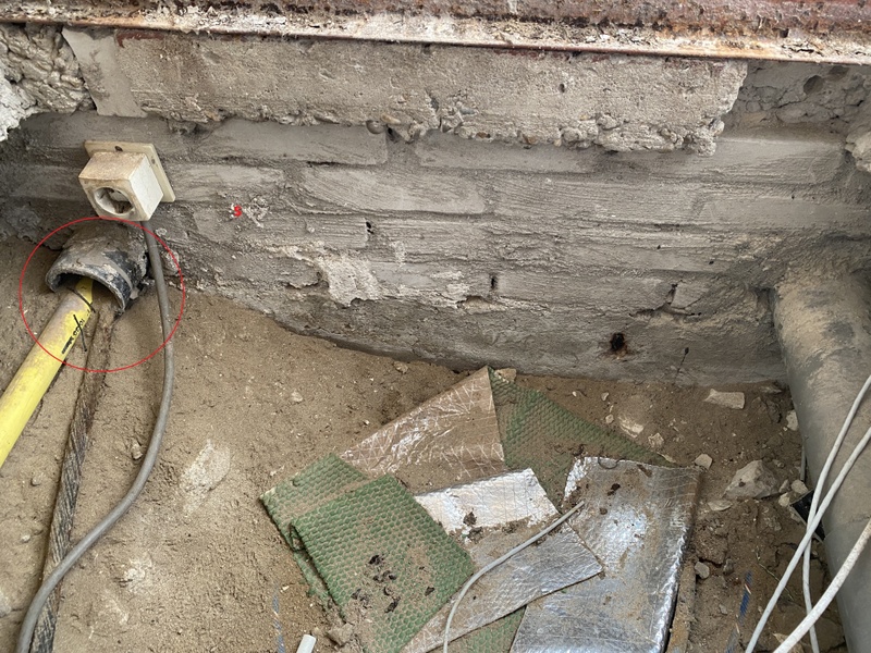

Beste tweakers, ik heb even jullie hulp nodig. Op dit moment ben ik bezig om mijn huisaansluiting voor te bereiden op 3x 25A vanwege een laadpaal i.v.m. de aankomende e-niro 3 fase. Momenteel heb ik nu in huis 1 x 25A. De aanvraag is al bij Liander gedaan en er is ook al een monteur geweest. Helaas blijkt dat er helemaal geen 3 fase aansluiting binnenkomt. Ook blijkt dat de hoofdaansluiting bij de buren binnenkomt en daarna wordt dat naar ons doorgelust.
Monteur heeft wat foto's gemaakt en is weer weggegaan. Ik heb gisteren een email van Liander gehad en ze willen de aansluitingen van de buren en ons gaan vervangen. Mij niet niet helemaal duidelijk of er bij ons wordt gegraven zodat wij een hoofdaansluiting krijgen. Ik vermoed van wel.
In de email van Liander staat ook dat de invoer (kruipruimte) aanwezig moet zijn met een mantelbuis. En ook dat de invoer minimale afmeting moet hebben. Daar maak ik me niet zo heel zorgen om. Nu is er al een buis aanwezig waar de gas leiding en de elektra binnenkomt. Wellicht moet er een nieuwe gat komen zodat de hoofdaansluiting hier binnenkomt samen met de grondkabel van de laadpaal. Dus de nieuwe invoer met mantelbuis.
Het huis is van rond 1955 maar gelukkig is de meterkast wel op 3 fase voorbereid. Ik heb een paar vragen en hopelijk weten jullie het antwoord op:
  1. Moet er echt een nieuwe invoer komen? Aan de foto's kunnen jullie zien dat het breed genoeg is voor een gasleiding en elektra (3 fase kabel + grondkabel voor laadpaal). Ik vermoed dat dit niet meer mag en dat ze gescheiden moeten zijn. Of doet de aannemer bij oude woningen niet zo moeilijk?
  2. Er loopt nu ook een metalen buis direct naar de zekering van Liander. De metalen buis is 42mm. Volgens liander moet het gat in de vloer inc. stuke uitstekend mantel 50mm minimaal zijn. Zal de aannemer ook hier niet zo moeilijk over doen? Hier kan toch prima een 3 fase kabel doorheen?
    Als ook dat vervangen moet worden dan zal het gat in de vloer ook iets vergroot moeten worden om een mantelbuis van 50mm te laten passen.
  3. Het lijkt me wat gedoe ivm de nieuwe invoer + mantelbuis. Nu is er ook al een 1 fase kabel aanwezig. Voor drie fase krijg ik alleen maar 2 extra draadjes mee. Is Liander echt zo streng of kunnen ze de huidige invoerbuis gewoon gebruiken?
  4. Zal het graafwerk met kabel helemaal kosteloos zijn? Ze hebben zelf aangegeven dat ze het willen vervangen. Dus ik vermoed dat dit valt onder sanering? Het overige voorbereidende werk voor de invoer en mantel zal ik zelf moeten regelen. Hoeveel zou zoiets moeten kosten?
  5. In de documentatie van Liander zie ik alleen maar een voorbeeld van een gasleiding met allerlei voorwaarden. De mantelbuis moet uit 1 stuk zijn en maximaal 2 meter. Als het langer is dan moet het vast gemaakt worden aan de vloer. Bij een gasleiding snap ik dat, maar dat zal voor elektra toch niet nodig moeten zijn? Het hoeft toch niet uit 1 stuk bestaan en vastgemaakt te worden aan de vloer?
Afbeeldingslocatie: https://tweakers.net/i/w0qELCxbZr0oHv_cvO4tSQmulRs=/800x/filters:strip_icc():strip_exif()/f/image/BRAvs4hfOBTsLIooKpYezaC5.jpg?f=fotoalbum_large
Afbeeldingslocatie: https://tweakers.net/i/t-BxkU7f43N-_8cj2waWodQTIn8=/800x/filters:strip_icc():strip_exif()/f/image/RsqS6uDbJRoZfJrqxBBLZGUE.jpg?f=fotoalbum_large
Afbeeldingslocatie: https://tweakers.net/i/yFa1D19awj5T0yd4XCU2zDXqOsw=/800x/filters:strip_icc():strip_exif()/f/image/iy5gGN9xrPN8RP4kU1yzYgiR.jpg?f=fotoalbum_large
[ Voor 3% gewijzigd door IUser op 07-06-2020 10:07 ]

@IUser
Wat Liander het liefst heeft is ee getrokken bocht welke via de gevelmuur in een route in je meterkast uitkomt.
https://www.elektrobode.n...EZRtAOA2ZRi0aAt64EALw_wcB
In bestaande situaties is dit meestal niet zo maar te doen. Wat wel kan is met 22,5 of densoods 45 graden bochten een gelijke route maken. Zorg dat je de monteur even assisteert tijdens het werkje. Meerdere kabels door de gevel willen ze niet meer. In mijn oude huis is de gasleiding destijds vervangen , deze moest volledig in een gasdichte doorvoerbuis komen.
Een eigen kabel vanaf de straat heeft wel voordelen bij storingen.
btw wat doet die wcd daar zomaar in de kruipruimte, ziet er niet fris en veilig uit.
  • IUser
Hebben ze bij jullie een nieuwe gat in de gevel moeten maken voor elektra omdat de gas doorvoer in een aparte buis moest?
Ja het viel mij ook op dat er een stopcontact in de kruipruimte zit. Ik woon pas een paar jaar in dit huis en dat zat er blijkbaar al. Ik denk eraan om deze wcd weg te halen. Totaal overbodig, tenzij ik later hierop een buitencamera laat aansluiten. Maar dan zal ik de wcd moeten vervangen want deze is volgens mij ook helemaal niet waterdicht.
Ik zie de getrokken bocht niet helemaal voor me. Zo'n bocht lijkt 90 graden en ik kan me voorstellen dat de bocht vanuit de vloer naar bovenkomt direct naar de meterkast. De andere uiteinde van de bocht gaat vermoedelijk via een lange stuk direct op de gevel. Bedoel je dat soms? Dit had ik ook gevonden. Bedoel je dat soms? https://witway.nl/losse-invoerbocht-grijs/
Afbeeldingslocatie: https://cdn.zilvercms.nl/jpeg,q80/http://witway.zilvercdn.nl/uploads/webshop/doorvoerbocht-grijs.jpg
Ja er is nu dus al een bestaande situatie met een metalen buis vanuit de vloer. Dus ik gok dat er nu ook iets van een doorvoerbocht is maar dan van metaal?

Dit is de PE mantelbuis met de rode kleur dat ik heb kunnen vinden:
Afbeeldingslocatie: https://tweakers.net/i/mcJffKDPhJMqdqdToTTqsuC4bh4=/800x/filters:strip_icc():strip_exif()/f/image/2VvMARhV20WuxdUsEV8SOFXs.jpg?f=fotoalbum_large
[ Voor 43% gewijzigd door IUser op 07-06-2020 15:29 ]

  • IUser
habbekrats schreef op zondag 7 juni 2020 @ 10:56:
@IUser
Ah ik snap nu al wat je bedoelt met een getrokken bocht. Dat gaat bij mij helaas niet. Vanaf de gevel moet er nog 4 meter afgelegd worden om naar de meterkast te komen.
  • habbekrats
  • Laatst online: 09:42
IUser schreef op zondag 7 juni 2020 @ 15:30:
zoals iemand al zij een stuk PE buis https://www.wildkamp.nl/p...m-l-maximaal-100-m/800138. Die rode ribbelbuis werkt alleen lekker in de grond ingegraven , los trek je de kabel er slecht door heen. De schouw is een theoretisch persoon die naar de zaak kijkt , de monteurs zijn meestal een stuk praktischer.
Aarding kijken ze meestal niet naar, is in de meeste gevallen voor de eigenaar. In een paar gebieden in Nederland levert de netbeheerder een aarde mee, kun je meestal ook direct zien.
Na de werkzaamheden de gaten goed afdichten tegen ongedierte, dus geen kit of pur.

habbekrats schreef op zaterdag 6 juni 2020 @ 14:53:
Draai de deksel van je groepenkast eens los maak eens wat foto's
Het type meter zegt meestal ook wel voldoende.
13,2 kw is maximaal vermogen wat die plaat als aansluitwaarde heeft. Bij gebruik kom je meestal nog niet eens op de helft van het vermogen
Zoals gevraagd, lijkt mij duidelijk één fase toch? Waarom er dan een drie fasekookgroep in zit, daar snap ik geen jota van.
@Harrie_ ook voor jou :)
Afbeeldingslocatie: https://tweakers.net/i/IrvJFPslxXj7xzxqEvRV7HgAHys=/800x/filters:strip_icc():strip_exif()/f/image/3n5ENNcemHmpWWGS9cpMlRfR.jpg?f=fotoalbum_large
Afbeeldingslocatie: https://tweakers.net/i/b1e1KuyXRK3R8OpkFNAiwPpqEDU=/800x/filters:strip_icc():strip_exif()/f/image/YtGQo0wZeZTUXn85EpHXdCG9.jpg?f=fotoalbum_large
Afbeeldingslocatie: https://tweakers.net/i/rhOSfKMh3NKo54P_I7xuI2P6iwI=/800x/filters:strip_icc():strip_exif()/f/image/cbjf85u4sXicWTgMmZ6g2u5D.jpg?f=fotoalbum_large
  • Freakie1NL
  • Laatst online: 06:49
Freakie1NL
Grote Baas
(Laten) renoveren die kast, klopt van meter. Zie, naast je '3 fase' problematiek ook, de groep rechts naast je aardlekschakelaar. En zo op het eerste oog lijkt het ook alsof er maar 1 aardlekschakelaar het bushboard voorziet.
*EDIT*
Ook die beugel op de 3de foto + die lasklem 8)7 8)7 . Wie heeft hier zitten prutsen!?
[ Voor 67% gewijzigd door Freakie1NL op 07-06-2020 16:42 ]
  • Harrie_
Harrie_
@FirePuma142 rare situatie hoor... Zie ook wat @Freakie1NL hierboven zegt.
Het valt me verder op dat die 'krachtgroep' ook nog c-karakteristiek is; weet niet wat daar de reden van is? Ik kan verder de onderkant van die krachtgroep niet zien. Het lijkt erop dat er 1 fasedraad naartoe loopt... zitten er dan nog 2 lusjes bij gemaakt om met 1 fase alle 3 te voeden?
Misschien dat @Verwijderd of een van de andere echte elektragoeroe's hier nog iets zinnigs kunnen roepen, ik ben tenslotte ook maar een veredelde hobbyist op elektragebied. (Heb je toevallig nog vragen over timmerwerk? O-))
[ Voor 17% gewijzigd door Harrie_ op 07-06-2020 17:37 ]
Hoeder van het Noord-Meierijse dialect
FirePuma142 schreef op zondag 7 juni 2020 @ 16:17:
Ja, perfect recept om die blauwe ader uit te fikken. Dit is dus enkelfase 3x16 en retour via 1x2,5mm2 (die niet gezekerd is).
Idiote constructie. Recent aangekocht? Dan verhalen op verkoper.
Ik zie ook nog een zwevende lasklem; dat mag ook niet.
Die maffe kookplaatconstructie is zo te zien ook niet aardlekbeveiligd. Dat mag (..), maar dan moet je aardpen heel goed zijn (helemaal met C16..), en dat zal vast ook wel niet het geval zijn :P
[ Voor 8% gewijzigd door Verwijderd op 07-06-2020 17:49 ]

Het overstappen van een gaskookplaat naar inductie gaat hier heel wat werk kosten. De oude HAF-groepenkast met smeltzekeringen ga ik vervangen door een nieuwe. Afgelopen weekend alle groepen uitgezocht: welke groep wordt nu waarvoor gebruikt. Ik dacht met alleen een nieuwe groepenkast en een extra leiding naar de keuken t.b.v. de inductieplaat te volstaan. De leiding kan vrij simpel worden aangelegd: De rug van de meterkast staat tegen de muur van de keuken.
Echter, na de plinten onder de keukenkastjes te hebben verwijderd, schrok ik wel even. Huidige situatie van de "verdeling" van de groepen naar de keuken:
- 1 groep gaat naar de WCD voor de close-in boiler: prima
- 1 groep gaat naar de WCD van de vaatwasser. Dacht ik... De leiding is onder de kastjes onderbroken en voorzien van een lasdoos. De oude leiding loopt door naar de WCD voor de vaatwasser. Dat is goed. De aftakking gaat met een flexbuis naar de vloerverwarming verdeler kast, naast de meterkast. Daar is een T-lasdoos gemonteerd met een aftakking naar de vloerverwarming pomp. Vervolgens gaat een tweede flexbuis retour naar de keuken, waar een losse dubbele WCD op de vloer ligt met daarin geprikt de over en ontstekeing voor de gas kookplaat 8)7 8)7. Wie dit gemaakt heeft moeten ze... }). Zie foto's.
De huidige meterkast:

  • Mag ik extra gaten boren door de achterwand van de meterkast naar de keuken voor twee extra leidingen voor de kookgroep en oven? Zie foto van de onderkant van de meterkast.
    Afbeeldingslocatie: https://tweakers.net/i/xz18vXReLHPb7-EkU_JJBycwC_I=/234x176/filters:strip_icc():strip_exif()/f/image/bIKvIcyibb5ddkQOCGQCGbop.jpg?f=fotoalbum_medium

Ik zou niet weten waarom niet.
Wat betreft je doorlussing: ik doe hem altijd onderop de hoofdschakelaar. Bij de upgrade kan de netbeheerder de brug verwijderen en zijn 4 aders aansluiten. Ik zou wel een (juiste) kam gebruiken en geen draadbruggen.

@Jim423, bedankt voor je reactie. Dan ga ik het zo uitvoeren. Ik heb een nieuwe verdeling gemaakt. De VV-pomp koppel ik aan dezelfde groep als waar de CV op is aangesloten. Lijkt me wel zo logisch. Tevens verwijder ik die rare constructie met de twee T-lasdozen.
Als ik het goed heb mag volgens de NEN1010 een kookgroep (2xL, 2xN + aarde) niet door een 5/8 pijp. Alleen door een 3/4. Klopt dit? De leiding eindigt straks in een Perilex WCD.
Nu de juiste groepenkast configuratie tekenen en samenstellen...

Er is volgens mij nu een vullingsgraad. Maar ik hou me tegenwoordig niet zoveel meer bezig met NEN1010 en NPR5310. @Verwijderd Weet jij of er nog een harde eis voor is in de NPR?
Gezien warmteontwikkeling als er tegelijk gekookt en gebakt wordt op de perilex zou ik wel een 3/4 adviseren.
Jim423 schreef op maandag 8 juni 2020 @ 21:12:
In de NEN staat alleen;
522.8.6 Leidingsystemen die zijn bedoeld om geleiders of kabels doorheen te trekken, moeten voldoende
toegankelijk zijn om het trekken mogelijk te maken.
De NPR bouwt daar een heel verhaal omheen. "vulgraad" / "vulfactor" etc. komen in de NEN niet voor.
Soms zijn NPR en NEN ook strijdig met elkaar. Zo verzint de NPR er een vrijstelling voor het gebruik van grijs als 2e nul erbij bij gebruik van kabel bij een fornuisgroep. Ook het enige moment dat het hele woord 'fornuisgroep' er in voorkomt overigens.
Maargoed; gebruik gewoon 19mm buis. Voor het fatsoenlijk kunnen trekken is het aantal bochten eerder een issue dan 16 vs 19.
