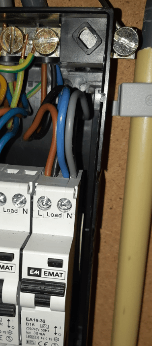

Ik ga een nieuwe keuken plaatsen en heb ter voorbereiding de groepenkast vervangen. De bestaande situatie was dat er een krachtgroep was aangelegd (3/4 buis met 3F, 1N, 1aarde), waarvan 2 fasen voor de kookplaat zijn gebruikt en 1 voor de oven. Ook de nieuwe keuken krijgt een inductieplaat en een oven.
Ik weet dat de ideale oplossing is: kookgroep en 3/4 buis met 2F, 2N, aarde voor kookplaat; eindgroep en (minimaal) 5/8 buis met 1F, 1N, aarde voor oven. Maar ik heb helaas geen mogelijkheid om nieuwe kabels/buizen bij te leggen van keuken naar meterkast en ik ga geen 3F, 3N en aarde in één 3/4 buis krijgen.
Wat is nu de minst slechte oplossing, gezien de bestaande bedrading? 3F aardlekautomaat voor kookplaat en oven? Of kookgroep en B16, waarbij de N op één ervan is aangesloten?
Roekeloos schreef op dinsdag 14 april 2020 @ 12:28:
Nee hoor, een kookgroep is alles behalve ideaal in een 3-fase installatie!
Het meest ideale is gewoon een 3-fasen krachtgroep terugzetten voor de kookplaat en daarnaast een normale eindgroep voor de oven.
Gelukkig maar want 2 groepen door één buis is ook al een no-go. ;)
Uit die 2 opties is zeker de eerste de "minst slechte".

Hebben we ergens een overzicht welke fabrikanten inductieplaten / kookplaten leveren die geschikt zijn voor 2L/2N aansluiting (de "echte" enkelfase kookgroep met dubbele nul)?
Zit op enkelfase 40A in een flat, en denk niet dat ik voorlopig een elektrische auto, zonnepanelen of warmtepomp kan plaatsen op de 6e verdieping. :)
De consumentenbond heeft een setje AEG platen net als beste getest, maar die hebben dus geen dubbele nul.
Dus totzover geschiktheid 2L/2N:
Ikea: nee? (een aantal gechecked)
AEG: nee (staat overigens zelden in de handleiding)
Siemens: Ja/nee wisselt per plaat (maar slecht getest door consumentenbond)
Miele: nee? (een aantal gechecked)
Ik ben me er van bewust dat het helaas bijna normaal is om dan maar 2 draden onder 1 klem te zetten, maar dat probeer ik dus te voorkomen :)
Illusion schreef op dinsdag 14 april 2020 @ 16:55:
Sommige nieuwe exemplaren wel dacht ik. De OTRLIG heeft naar mijn weten twee aparte nulklemmen.

Toevallig zaterdag bij mij de gasplaat vervangen door inductie. 5 aders al reeds eerder door LL getrokken. Is niet direct antwoord op je vraag maar kwam tijdens mij zoektocht hetzelfde tegen. Wilde Siemens, maar AEG kwam overal beter uit dus is AEG geworden. Deze heb ik uiteindelijke aangesloten met twinaderendhuls om de 2x nul onder 1 klem aan te sluiten, zo is hij via verschillende betrouwbare sites het beste aan te sluiten. Kookgroep is een typisch Nederlandse groep dus vooral merken die erg actief in Nederland zijn (of Nederlands achtig) die hebben een dubbele nul. Zoals Etna. Maar die moet je maar willen.
Gewoon aansluiten met twinaderendhuls.
  • leonbong
  • Laatst online: 19:24
Ik durf het bijna niet hard op te zeggen, maar dat zal wel goed gaan 2xN onder klem.
Of als je dat toch onveilig vindt een 4polig 16A automaat toepassen maar die zijn best prijzig, waarbij de nullen dus beveiligd zijn op te hoge stroom.
Het zal echt niet voorkomen dat als 2N onder de klem doet dat N1 20A en N2 0A doet, maar met een 4polig automaat kan je daarvoor beveiligen.
Beste oplossing je huis upgraden naar kracht.
leonbong schreef op dinsdag 14 april 2020 @ 17:18:
Met die huls gaat het niet werken achter zo'n EMAT aardlekautomaat. Vierpolige automaat is ook een goede, inderdaad wel iets prijziger. Ik vind ze van ABB voor ~75 euro. Van Gacia en consorten voor de helft.

Ik kan vooralsnog het antwoord op mijn vraag niet vinden. Ik wil graag voor een bestaande groep een WCD in de meterkast maken. Nu hebben mijn Hager groepen dubbele (quick connect) aansluitingen. Is het gebruikelijk / toegestaan om mijn extra WCD daar naast te zetten, of toch gewoon een lasdoos in de buis erboven? (dat gaat toevallig omdat die aan de zijkant zit.
Afbeeldingslocatie: https://tweakers.net/i/CzEleTBz806p9neRcytEQ95DV9c=/full-fit-in/4920x3264/filters:max_bytes(3145728):no_upscale():strip_icc():fill(white):strip_exif()/f/image/vfTYmZjsGStpA8sTBIkn4dUY.jpg?f=user_large
frietsje schreef op woensdag 15 april 2020 @ 15:26:
Gewoon die 2e aansluiting op de automaat gebruiken. Mits je natuurlijk nog invoeren in de kast over hebt.
Waarom gebruik je de standaard Hager Dinrail wcd niet? Ben je zo klaar👍

MikelvdH schreef op woensdag 15 april 2020 @ 21:49:
Wegens plaatsgebrek op de rail, de te krappe ruimte tussen de deur en de dusdanig grote adapter die erop moet komen. Ik heb hem overigens wel ergens liggen 😉
2 aansluitdragen in een automaataansluiting mag alleen als de automaat daar geschikt voor is.
En jouw automaat is dat overduidelijk :)
wellicht (om ruimte in je groepenkast te besparen) kan je de leiding naar de rest van het huis onderbreken en voorzien van een attema 'botervlootje' met dubbele WCD :)

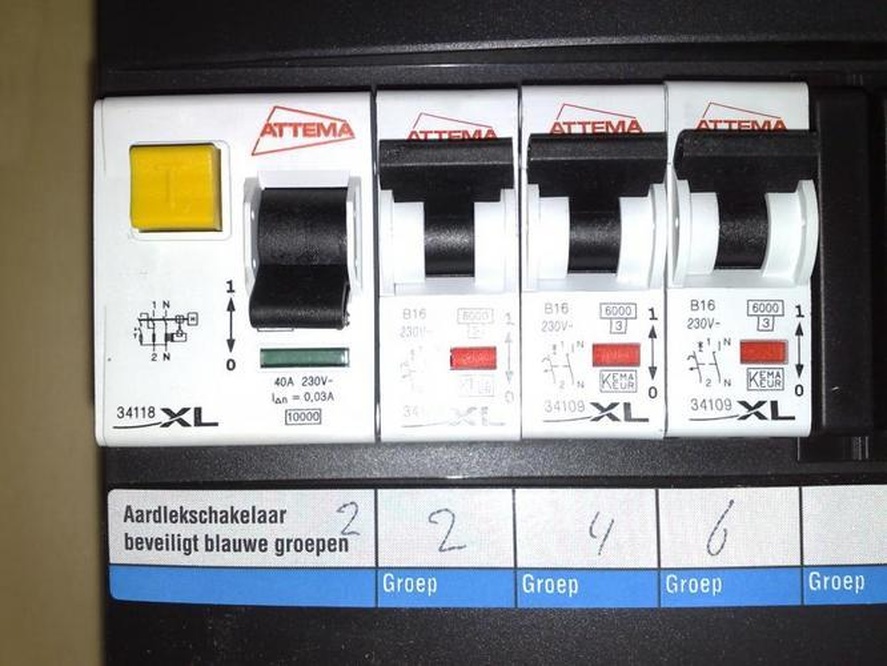

Vraag: ik heb een groepenkast met 11 groepen waarvan 1x een kookgroep. Zie foto onder. We willen voor een 2e set zonnepanelen (2kWp) mogelijk een 16A groep bijplaatsen.
Volgens mij zou dit technisch gezien mogen. Ik had gelezen dat de kookgroep als 1 groep achter de aardlekschakelaar telt. Maar ik vind het opvallend dat de huidige PV groep al niet op de 2e rij zit.
Ivm verzegeling/garantie geen zin om de kast nu open te maken. Iemand deze setup eerder gezien en een idee of een 12e groep erbij kan?
Afbeeldingslocatie: https://tweakers.net/i/GZ3SJN9W23h0XR5qVEeMIdN1HbY=/800x/filters:strip_icc():strip_exif()/f/image/UzcM2aK8qZEG8zO3Afvsk3Np.jpg?f=fotoalbum_large

HectorMalot schreef op donderdag 16 april 2020 @ 21:02:
Het lijkt me ietwat raar, maar niet onmogelijk, dat ze die PV zonder aardlek hebben aangesloten. Ik ben geen kenner op dat gebied, maar het zou kunnen dat zoiets toegestaan is bij vast aangesloten installaties.
Je zou die aardlekschakelaar kunnen opschuiven en naast groep 11 op dezelfde manier een groep 12 kunnen maken voor je tweede PV. Maar bovenaan op de rij 'groene groepen' is ook nog plek.
Afhankelijk van huidig PV-vermogen en nieuw te installeren PV-vermogen, zou je ook de bestaande B16 kunnen vervangen door een B20 en beide PV sets daarop aansluiten. Daar zou je zelfs een alamat van kunnen maken, dan is het helemaal netjes.
  • leonbong
Dat automaat op onderste rij is geen busboard automaat.
Het kan zijn dat die niet op een aardlekschakelaar zit. Of gewoon op die van de groen erbij.
Maar waarom ze hem dan niet op bovenste rij met busboard hebben uitgevoerd is mij dan een raadsel. Dus ik denk zonder aardlek.

In mijn huurwoning heb ik een soortgelijke setup zonder een aardlekschakelaar. Ik heb 4 groepen waarvan 1 groep geen stroom meer geeft. Wanneer ik de schakelaar van deze defecte groep omhoog zet en de rode knop indruk dan springt de schakelaar gelijk omlaag. Wanneer ik dat bij de andere zekeringen uitvoer dan blijven ze goed. Nu vraag ik mij af is de zekeringsgroep in dit geval defect? Ik heb geen geen aardlekschakelaar betekent dat automatisch dat de zekering van je installatie moet lateb verwijderen worden om 1 zekeringsgroep te vervangen?
Afbeeldingslocatie: https://tweakers.net/i/LDGZrUimg1ZgQn_NiclDj3X9jHQ=/full-fit-in/4920x3264/filters:max_bytes(3145728):no_upscale():strip_icc():fill(white):strip_exif()/f/image/JPQ82gVMfMRIF3EnK6wAYvlC.jpg?f=user_large
Termi schreef op zaterdag 18 april 2020 @ 13:09:
Wat voor rode knop? Post eens een foto van je eigen installatie in plaats van iets wat het niet is.
Ehhh, zit je nu niet na het inschakelen een testknop in te drukken, waardoor de automaat afschakelt zoals bedoeld? :X

Septillion schreef op zaterdag 18 april 2020 @ 11:15:
@HectorMalot Volgens mij is de boel nu al te krap als je een 40A hoofdzekering hebt. Je hebt in je kast namelijk dan 40A (net) + 16A (PV) = 56A beschikbaar. Meer dan de 40A rating van de aardleks. Met 25A hoofd (25A + 16A = 41A) is het op het randje. Maar een tweede 16A PV zou ik beide gevallen veel te veel zijn.
Goed punt. We hebben zeker 40A hoofd, staat ook op de automaat van de netbeheerder. Nu hebben we volgens mij niet genoeg apparatuur achter de ALS (uitzondering is ALS1 met vol belaste kookgroep) om boven de 40A te komen, maar helemaal veilig is het dan idd niet.
Dan maar naar mijnaansluiting.nl om 3x25A aan te vragen. Wel jammer om de hele groepenkast nu al om te moeten bouwen.
@Septillion Bedankt in ieder geval, had nog niet over de rating van de aardlek nagedacht.

HarmoniousVibe schreef op zondag 19 april 2020 @ 08:40:
Ik hoef verder niet per se te weten welk stopcontact op welke fase zit overigens. Ik dácht dat ik dat moest weten om mijn powerline fatsoenlijk aan te kunnen sluiten, maar nu blijkt dat dus niet zo te zijn, om wat voor reden dan ook.
Mijn oude setje powerline gebruikt hoogstwaarschijnlijk geen PE, maar ik was inderdaad van plan om er eentje te kopen die dat wel doet. Puur om de performance te verbeteren. Momenteel is powerline nog trager dan wifi (doch wel stabieler qua snelheid).
Nu bij het inlezen op fasekoppelaars kom ik er ook achter dat de Powerline die ik in gedachte had (Devolo) al een ingebouwde fasekoppelaar heeft, of althans zegt dat er geen fasekoppeling nodig is met hun adapters. Dus heel dat faseverhaal is sowiesi niet meer relevant voor mij blijkt nu.
Maar puur uit interesse, heeft een fasekoppelaar inderdaad invloed op de stroomkring bij de buren ja? Ik woon niet in een apartement, maar in een driekapper.
Ik heb zelf door het ontbreken van de noodzaak daartoe nooit powerlines gehad, ik ga alleen maar af op de techniek ervan. Wat die verschillende fasen betreft, dat was voor dat men op het idee kwam om de aardverbinding er ook bij te betrekken wel terdege een beperking. De signaalafstand kon dan soms wel een kilometer of meer zijn. Maar inderdaad heeft dit type powerline ook tot gevolg dat de signaalafstand naar de buren zo kort wordt, dat daardoor de kans niet helemaal denkbeeldig is dat ze lekker kunnen meeluisteren. Verdere invloed op hun stroomketen is er vanwege de zeer hoge impedantie niet.
Die ingebouwde fasekoppelaar (?) brengt uiteraard de noodzaak met zich mee dat hij wordt aangesloten op alle drie de fasen. Dus kun je niet volstaan met simpel van stopcontact naar stopcontact.
Een dat maakt die ingebouwde fasekoppeling nogal onwaarschijnlijk en roept de vraag op van de zin van die toevlucht naar powerlines gezien de extra moeite ten opzichte van een paar simpele extra netwerkdraadjes.

HectorMalot schreef op zondag 19 april 2020 @ 09:59:
Je kan ook ervoor kiezen om de beltrafo extern te maken. Dan een extra 16A voor de PV toevoegen. (Zit niet achter een aardlekschakelaar?) Daarnaast plaats je (helemaal rechts) een 2P 40A installatieautomaat. Uit deze automaat voed je dan de 3 aardlekschakelaars, zodat deze nooit overbelast kunnen worden.
Voorbeeldje: Hager MCN installatieautomaat MCN140E/2CSS255101R0405

Kan het zijn dat de 3 fase ALS's van @HarmoniousVibe is aangesloten als 1 fase?
Bij een vriend van mij hangt overigens een meterkast met een 3 fase HS maar de hoofdzekering is 1x35. Op de foto hier zijn de drie smeltzekeringen duidelijk te zien.
