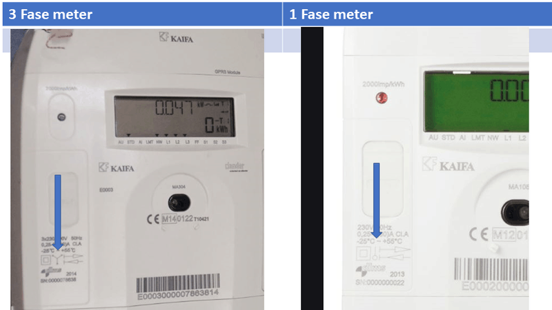

@edgarvh Weet je wel zeker dat je 1x25A hebt.

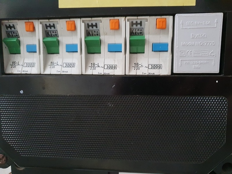

Reptile209 schreef op zaterdag 18 april 2020 @ 19:58:
Ehhh, zit je nu niet na het inschakelen een testknop in te drukken, waardoor de automaat afschakelt zoals bedoeld? :X
Afbeeldingslocatie: https://tweakers.net/i/3hD1K_pdV-0o8FefhEzL4LIBqj0=/800x/filters:strip_icc():strip_exif()/f/image/mSEqbdv1U1vwENqEhxacqenu.jpg?f=fotoalbum_large
Ik heb geen idee, hierbij wel een foto van de echte meterkast :). Hopelijk helpt dit.
Als ik het oranje knopje indruk dan gaat de schakelaar naar uit. en de blauwe pin ook naar uit. Dit is het geval bij 1 van de 4 groepen.
[ Voor 8% gewijzigd door Termi op 19-04-2020 19:45 ]

Je drukt op test knop van de aardlekautomaten en dan horen deze uit te schakelen doen ze dat niet dan zijn ze stuk. In het geval van aardlekautomaten levensgevaarlijk is, als ze niet correct functioneren..
Dus niks aan de hand werkt goed dus, allemaal hebben ze testknop bij allemaal zou de betreffende groep moeten afschakelen.
Ik zou alle oranje knoppen eens proberen als ik jouw was!
Ps die eerdere foto die je geplaatst had was iets totaal anders. Dat was één aardlekschakelaar met automaten.
[ Voor 19% gewijzigd door leonbong op 19-04-2020 19:57 ]
Termi schreef op zondag 19 april 2020 @ 19:44:
Die generatie aardlekautomaten wil wel vaker niet werken. Bedoel je nu dat maar 1 van de 4 oranje knopjes wat doet?
Saneren die hap.
Deze is ook al wel eens eerder gepost;
YouTube: aardlekautomaat
Precies hetzelfde spul.
[...]Ik heb geen idee, hierbij wel een foto van de echte meterkast :). Hopelijk helpt dit.
Je moet eerst het groene hendeltje omhoog doen. Daarna de blauwe pin volledig indrukken.
Doe je de laatste stap niet zal de spanning niet terugkomen.

  • Termi
  • Laatst online: 13:13
Verwijderd schreef op zondag 19 april 2020 @ 19:58:
Saneren die hap.
Ik heb het even samengevat in een filmpje om het wat te verduidelijken:

Termi schreef op zondag 19 april 2020 @ 20:42:
[YouTube: Meterkast]
3 van de 4 aardlekschakelaars werken dus niet.
  • leonbong
Alleen nummer 2 is nog goed.
1 3 en 4 stuk, de aardlekschakelaars doen het niet, dit is levensgevaarlijk!
Onmiddelijk huisbaar informeren en je niet laten afschepen met corona enzo die moet echt heel snel worden gemaakt.
Je kan nu bijvoorbeeld spanning hebben staan op metalen apparaten, wasmachines enzo, maar ook je radiator door bijvoorbeeld een defect in ander apparaat.

  • Termi
leonbong schreef op zondag 19 april 2020 @ 20:48:
Dank allemaal! Ik snap de ernst van de situatie en neem morgen even contact opnemen met mijn verhuurder.
Juist. Drie stuks niet werkend dus. Allemaal verplaatsen naar de juiste afvalstroom.
Kan natuurlijk ook dat het testcircuit smerige contacten heeft. Maar dan nog; vervangen. Want testknop hoort ook gewoon te werken.
Conform voorschrift fabrikant moet je die dingen ook periodiek gebruiken (de testknopjes).

Jim423 schreef op zondag 19 april 2020 @ 18:29:
Jazeker, 1x25A nu. Dat zou 3x25A moeten gaan worden. Slimme meter zou dan ook vervangen moeten worden lijkt mij.
edgarvh schreef op zondag 19 april 2020 @ 18:04:
De inductieplaat ligt hier al vanaf december nieuw in doos. Aanvraag verzwaring heb ik al in november 2019 gedaan, maar ze moeten hier nieuwe leidingen in de flat gaan leggen, want verzwaring is niet mogelijk in bestaande buizen. Het zou even duren voor dit gerealiseerd zou worden, met die coronatoestanden is dit ook niet het belangrijkste voor de netbeheerder. Ik ga ze maar weer eens bellen.
De 1x25 Ampere te zwaar belasten houdt hier in dat de zekering eruit klapt en ik netbeheer kan bellen en kan gaan lappen. Heb dat al eerder gehad bij een kleine kortsluiting haha.
1x25 wordt (bij Liander) gratis vervangen. Kan wel goed zijn dat ze dan je meter gaan saneren en er 1x35 indraaien en je de volgende keer dus wel mag dokken. Dat doen ze niet als je kast niet geschikt is natuurlijk.
  • Jim423
  • Laatst online: 17:55
Daarom vroeg ik het me af. Want er is al een slimme meter dus, waarschijnlijk 1x35A.
Als 1x35A of 1x40A niet kan goeie kans dat er ook geen 3-fase huisaansluitkabel ligt.

Vraag (ik denk dat dit een 3 fase kast is maar weet het niet 100% zeker), ik ben van plan een uitbreiding kast te gaan bestellen voor mijn huidige meterkast gezien we binnenkort overstappen na elektrisch koken, nu zijn er 2 opties 1 fase en 3 fase, nu vermoed ik dat we een 3 fase kast hebben gezien de hoofdschakelaar.. klopt deze constatering ? er komt momenteel nog 1 fase binnen echter wil ik ook dat deel laten aanpassen na 3 fase i.v.m. een elektrische auto in de toekomst.
Afbeeldingslocatie: https://tweakers.net/i/vgD_LCkiy5exFkC0oGPV1TYLwiE=/234x176/filters:strip_icc():strip_exif()/f/image/iLojq23ySz7We0dGsdzeDnuo.jpg?f=fotoalbum_medium
Ik heb een P1 kabel aan mijn meter hangen en die laat de fasen allemaal wel zien, alleen geven 2 geen output wat logisch is
Afbeeldingslocatie: https://tweakers.net/i/N9sZ5RWEeM3NI5QKy59J-JMwuoQ=/234x176/filters:strip_exif()/f/image/HTuAN3vNCr8icTQQUprPDhn8.png?f=fotoalbum_medium
[ Voor 21% gewijzigd door LightStar op 21-04-2020 13:35 ]
  • leonbong
@LightStar
3F meterkast echter soms zitten deze kasten met behulp van bruggetje achter een 1F hoofdaansluiting.
Het symbool op je slimme meter geeft echt uitsluitsel wat aansluiting je hebt of deksel eraf halen natuurlijk.
Afbeeldingslocatie: https://tweakers.net/i/ahXEkYAQO1CI55CwwGkUiCVsqpk=/800x/filters:strip_exif()/f/image/sEkG7HGAg5CdFeuciAY2aELN.png?f=fotoalbum_large
  • A13X
  • Registratie: November 2015
  • Laatst online: 20:38
A13X
Dude
leonbong schreef op dinsdag 21 april 2020 @ 14:03:
@LightStar
Het staat er ook in tekst boven. 230V 50Hz of 3x230V 50Hz
Awesome

  • LightStar
  • Laatst online: 15:06
Raym09 schreef op dinsdag 21 april 2020 @ 14:18:
Meter is een 1 fase, die zullen ze dan vast vervangen als ik de aanvraag doe voor een upgrade van de aansluiting.
Zoals ik kan beoordelen is de rest wel klaar voor drie fasen.
