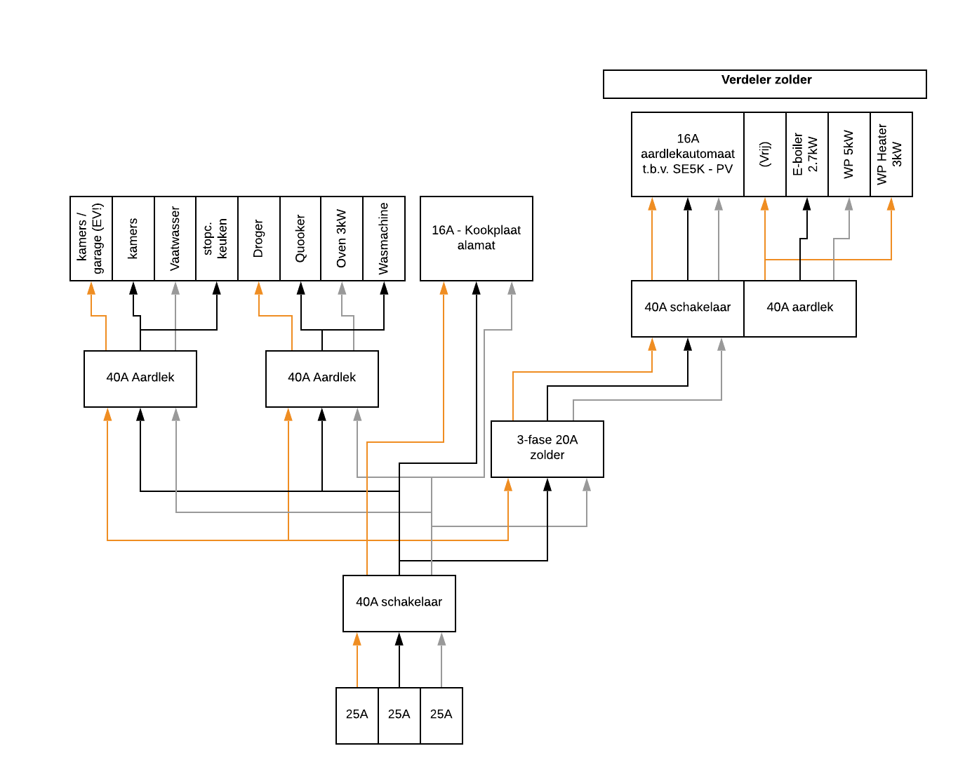

Sinds januari een nieuwe (2015) woning in bezit; en deze nu aan het klaar maken voor NOM-woning. Enige wat nog gedaan dient te worden is de kookplaat.
Het feit dat de keuken nu een prachtige 90x50cm kookplaat heeft (gas) en dit een zeer hoge WAF heeft ... ben ik uitgekomen op de volgende plaat: Siemens EH975LVC1E
Maar nu de meterkast:
/f/image/hMmeU767BylmEmQaloqRgwVU.png?f=fotoalbum_medium)
Zoals het nu is & waar ik als optie al de kookplaat op de tekening heb toegevoegd.
De EV (plugin hybride!) wil ik nog aansluiten met een losse paal c.q. eigen groep t.b.v. meten van het verbruik.
Ik heb de WP (Panasonic H 5kW) van het weekend al verplaatst van L1 naar L3 i.v.m. 'drukte' op de L1 lijn ;-)
M.i. lijkt het mij goed om nog eens goed naar de verdeling van de fases te gaan kijken.
Eerlijkheidshalve heb ik bovenstaande gebaseerd op indeling meterkast & gebruik van bruggen welke normaliter L1-L2-L3-L1 zijn bij 4 stuks. Dus ik houd daar een slag om de arm.
Mijn wens is om 'binnenkort' de kast minimaal op de schop te gooien & qua ruimte te verdubbelen (zit nu vol met 2x 12 en ik heb minimaal nog 4+1 nodig ivm auto & kookplaat).
Dan wil ik zoveel mogelijk verdelen over fases (dus elke uitgaande (naar woning) draad op een eigen groep + kWh/ampere meter via Domotica - hobby ;-)) + gelijk aansluiten van de fase-current-meters van SolarEdge (ModBus) welke nog op het schap liggen...
- waar ik echter beetje bang voor ben is de 3x25A i.c.m. het toevoegen van de 3F-inductieplaat.

Zoals ik nu zie gebruik je 3F aarlekschakelaars met daar achter 1F automaten. Het mag maar wordt afgeraden.
Als je het nu hebt lekker laten zitten maar dat is mijn mening.
Ik zou het alleen nu niet zo meer kopen.
Daarnaast is 20A groep niet selectief op 25A hoofdzekering, als dat automaten zijn zou ik dat risico wel durven lopen, omdat je daar niet werkelijk een 20A apparaat op hebt aangesloten maar nog naar eindgroepen gaat van de normale 16A.

Ik zou ook eens kijken naar de verdeling over de aardlekschakelaars. Met één aardfoutje heb je geen spanning meer op alle lichtpunten en "normale" contactdozen in de woning (normaal alsin niet voor een specifiek toestel).Crazy- schreef op maandag 6 april 2020 @ 15:40:

Vind het toch altijd wel een fijn idee dat als een aardlekschakelaar springt waardoor het licht op mijn slaapkamer niet meer werkt, het licht op de overloop het nog wel doet.

In de meterkast zitten (vanaf bouw) 2x aardlekschakelaar inderdaad. En dat klopt conform “NEN 1010:2015 gaat op 1 juli 2016 van kracht” want sindsdien niet meer. Daarvoor dus nog wel :-)
Dat zou zonde zijn om aan te passen.
De overweging 25>40>16 is bewust ja en “gedoogd” ivm selectiviteit cq overbrugging naar de zolder/onderverdelen.

Ik zeg al als 3F ALS bestaand is lekker laten zitten maar die verdeler op zolder is toch nieuw dan zou ik daar niet zo doen.
4P aardlekschakelaars zijn ook prima enkelfase te gebruiken. Let wel hoe de testknop gemonteerd zit; dat verschilt per merk en bepaald dus of je aan de voedende kant ook naar enkelfase kan of niet. Gewoon 2 polen leeglaten verder.
In dit geval kun je de 4P aardlekschakelaars ook hergebruiken voor de krachtgroepen; daar normale groepen ipv aardlekautomaten voor te kopen en dan een stel 2P aardlekschakelaars kopen.

Nu wil ik mijn installatie uitbreiden met een laadpaal (op drie fasen) die ook een load-balancing systeem heeft. Mijn vraag is: Wat gebeurt er als zowel de wamtepomp als de laadpaal max. vermogen willen trekken? Welke zal dan zijn stroominlaat verminderen? Of krijg je een jo-jo effect? Werkt load-balancing überhaupt wel als je twee load-balancing systemen hebt op dezelfde huisinstallatie?

Huidige situatie: huisinstallatie (3x25A) waarop aangesloten een (grondbron)warmtepomp op drie fasen. Dit systeem heeft een soort van load-balancing zodat andere groepen prioriteit krijgen als de warmtepompinstallatie (voor dat moment) teveel stroom zou trekken.
Als de stroom door de hoofdaansluiting te hoog wordt dan zal het apparaat, of in dit geval de apparaten, het vermogen verlagen. Afhankelijk van de 'recovery-time' van een apparaat kan dit tot rare situaties leiden. Stel je kunt de EV programmeren dat deze het pas na vijf minuten opnieuw probeert en je stelt de WP in op een kortere tijd van bijvoorbeeld 30 seconden dan zou het in beginsel geen probleem mogen opleveren. Als je dat niet kunt instellen en het gewoon 'free-for-all' is dan wordt het nog leuk. In het meest ideale geval regelen beide gebruikers terug tot exact 50% van beschikbare stroom maar dat verwacht ik in de praktijk niet te gaan zien.
Ik zou het laadpunt een totaalmeting laten doen en de warmtepomp een totaalmeting excl. het laadpunt.
Oftewel de groep van het laadpunt bypassed de current sensoren van de warmtepomp. Beide instellen op 3x25A.
Dat is inderdaad een mooie oplossing.Jim423 schreef op dinsdag 7 april 2020 @ 21:06:
Hoe het anders gaat werken hangt natuurlijk maar net af van ingestelde reactiesnelheden.

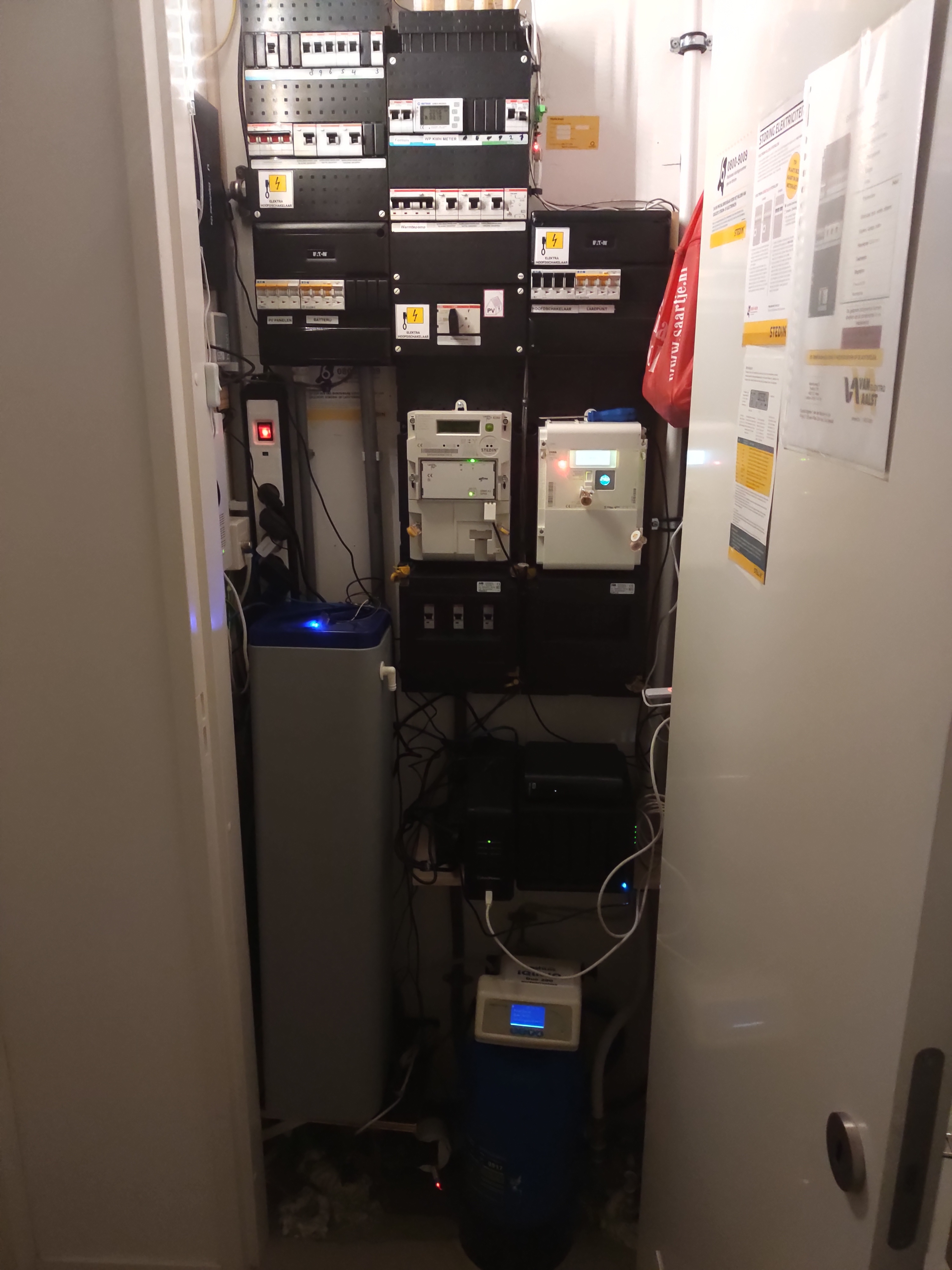

Afgelopen week meterkast netjes gemaakt met hulp van een elektricien. Moest wat worden uitgebreid i.v.m. thuis batterij. Meteen de meterkast ook aangepakt.
Vallen jullie dingen nog op die niet goed zijn (behalve kleine afwerking)? Jammer dat de elektricieen geen ABB automaten meer kon bestellen dus nu maar Eaton.

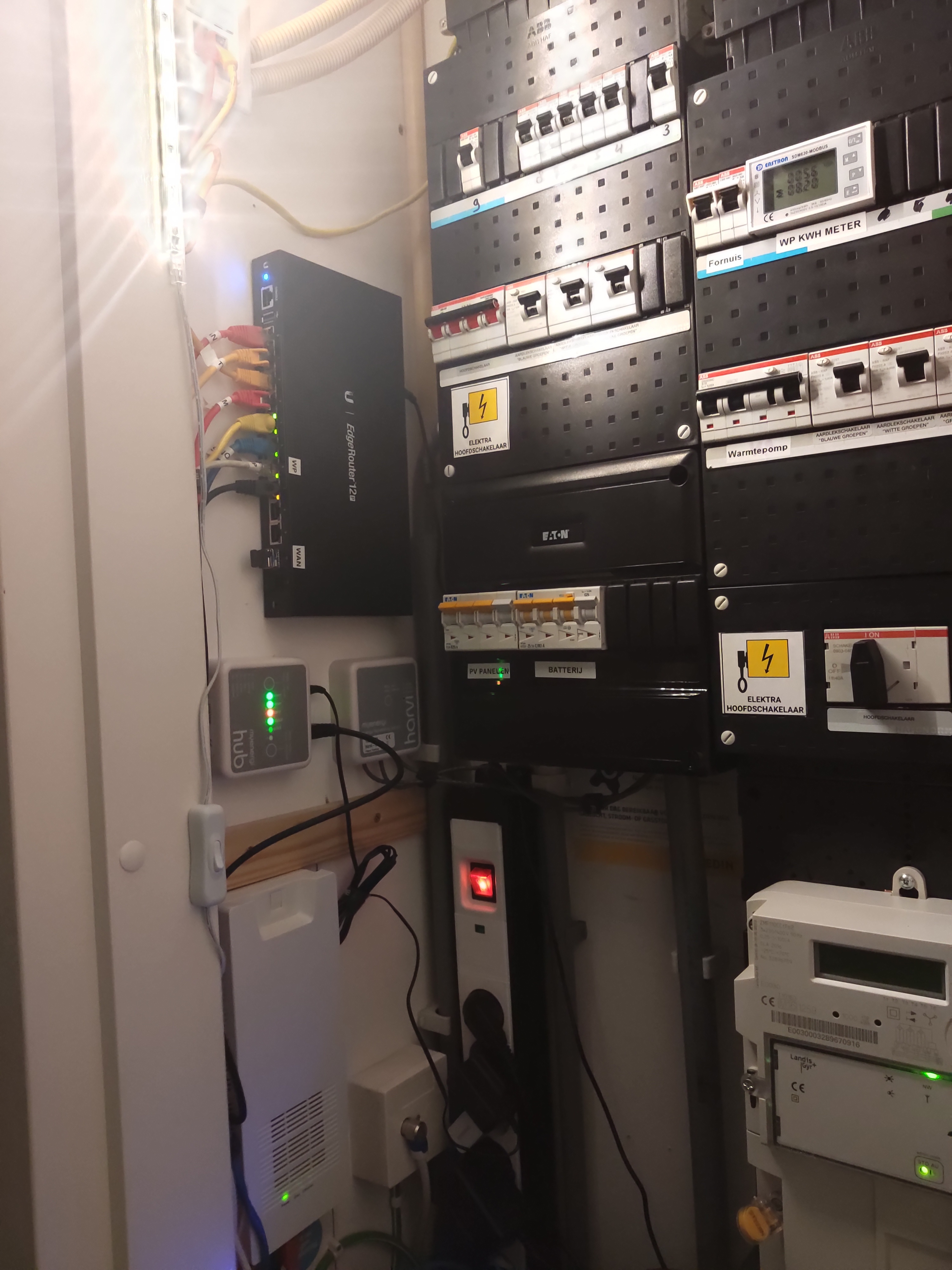

Is de aardrail van de kast linksboven wel aangesloten?
Geen aardlekbeveiliging op de PV?
Twee meters? Waarom? Verrekening subsidie-rijden?
Waarom zo'n grote verzameling van mini-kastjes en niet gewoon een dubbele Medusa?
[ Voor 23% gewijzigd door Verwijderd op 11-04-2020 12:31 ]
Aardrail is aangesloten, ook nog aardrail in de garage (extra groepenkast met batterij).Verwijderd schreef op zaterdag 11 april 2020 @ 12:27:
Twee meter is SAP en ander energieleverancier voor zakelijk laden van de BEV.
De middelste kast was er al, die twee anderen zijn er later bij geplaatst.
Van Stedin moest de SAP op een aparte hoofdschakelaar. De elektricien wilde PV ook achter hoofdschakelaar volgens mij met lastscheider weet het niet zeker. Zie wel dat de omvormer veel blindstroom genereerd waarschijnlijk door te grote capaciteit (17kW vs 10kW in gebruik).bbbrumbrum schreef op zaterdag 11 april 2020 @ 12:31:
En 3 hoofdschakelaars?

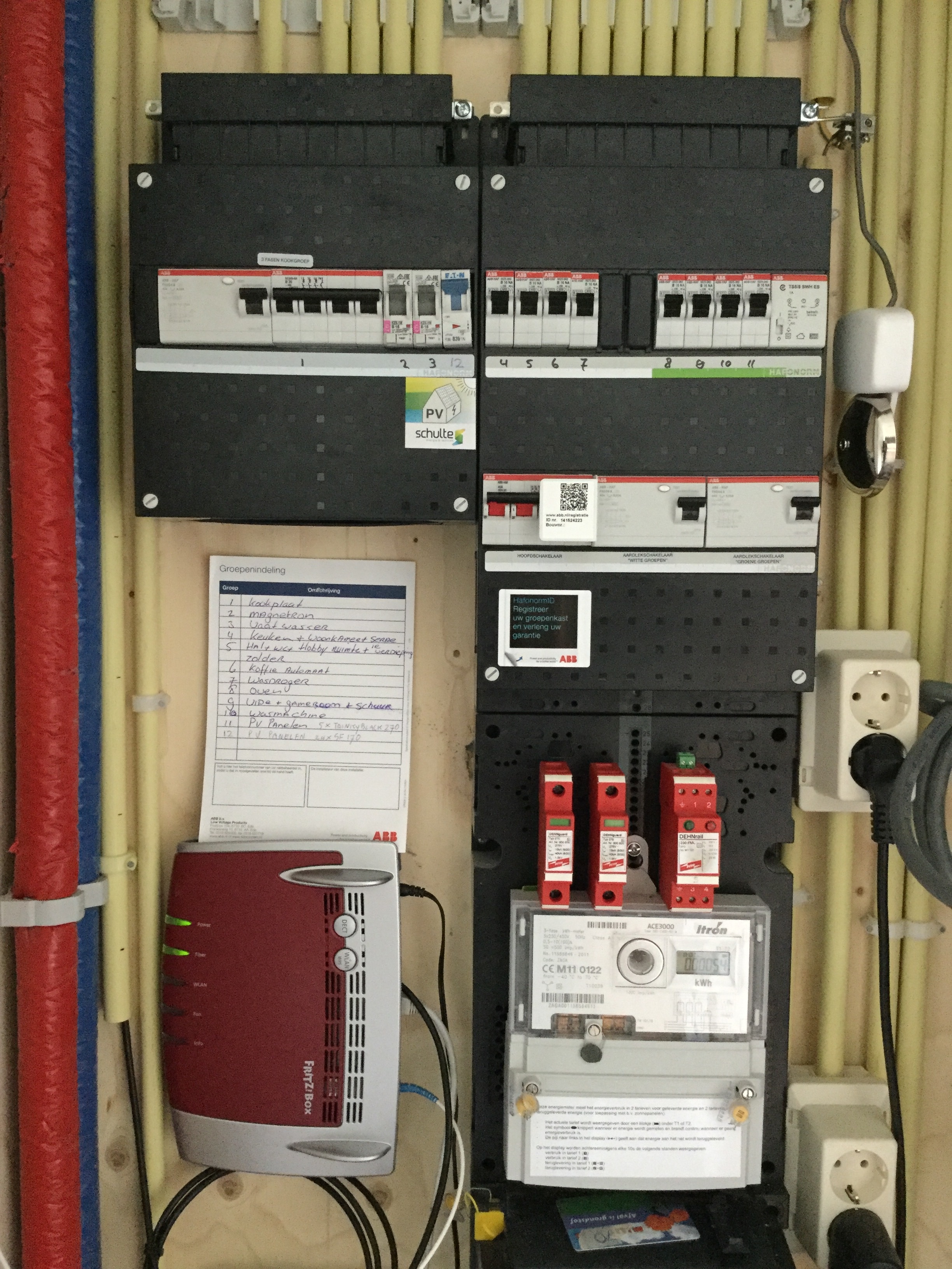

Met het oog op het plaatsen van PV probeer ik er achter te komen wat voorn soort aansluiting ik in mijn toekomstige huis heb. Helaas niet de tijd gehad tijdens de bezichtiging er goed naar te kijken en zelf nog een redelijke leek dus ik heb alleen deze foto:
Nieuwbouw 2016 dus zal dan wel een 3x25A aansluiting zijn?
[ Voor 5% gewijzigd door fsfikke op 11-04-2020 14:51 ]
Zo ziet het er wel uit, 3 automaten aan de netwerkbeheerder kant, 4 polige hoofdschakelaar, etc
Klopt ik zie 3x zekeringen van de netbeheerder dus 3 fasen. 3x25A is de standaard bij nieuwbouw. Kun je de capaciteit niet zien op de zekeringen?fsfikke schreef op zaterdag 11 april 2020 @ 14:50:
Normale automaten fungeren ook als lastscheider.Vaevictis_ schreef op zaterdag 11 april 2020 @ 14:38:
Maar; geen aardlekbeveiliging op de PV? Weet je de weerstand van de aardpen?
3x ietsfsfikke schreef op zaterdag 11 april 2020 @ 14:50:
Je kunt bij de netbeheerder in de open data kijken welke aansluiting het meest gangbaar is bij die postcode en hoeveel procent van de aansluitingen die aansluiting is. Hier in de jaren '30 straat is het iets van 90% 3x25.

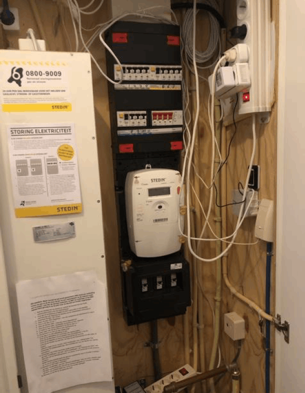

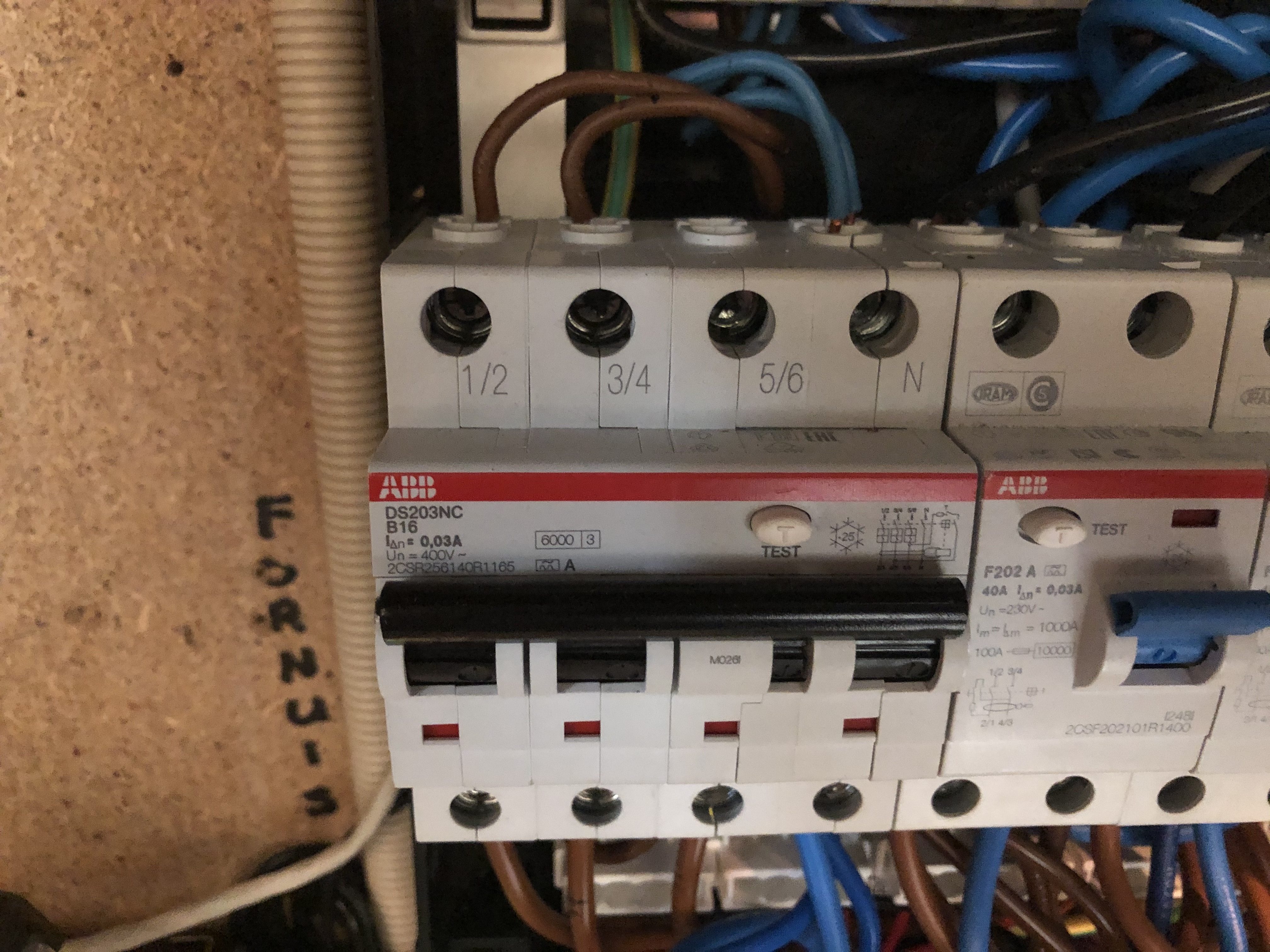

Een fornuisgroep op drie-fase mag toch niet?Vaevictis_ schreef op zaterdag 11 april 2020 @ 11:33:

Misschien gewoon 2 fasen gebruikt ? De 2 mechanisch gekoppelde zijn 2 polig uitgevoerd dus hij kan best L1 + N en L2+N bedraad hebben.klump4u schreef op maandag 13 april 2020 @ 08:32:
En dat mag?habbekrats schreef op maandag 13 april 2020 @ 09:47:
Dat is te hopen, bij mij had de gediplomeerde elektricien gewoon een 7Kw kookplaat aangesloten op 2x fase 1 van mijn 3x25 aansluiting. Dus ik zou dit zeker even nakijken.habbekrats schreef op maandag 13 april 2020 @ 09:47:
Ik denk van niet aangezien er 3 losse aardleks zijn , voor elke fase geeft dus uitval als de nullen in de plaat niet gescheiden zijn.
Dan komt de vraag of het handig is aangezien je 1 fase kunt reserveren voor koken, hoewel de meeste zelden aan de 7,4 kW toe komen. Mijn Ikea komt in 2x power mode tot aan 5,5 kW.
Dat zou een goede truuk zijn, want dit zijn volgens mij gewoon flexomaten die dus op busboard zitten.habbekrats schreef op maandag 13 april 2020 @ 09:47:
Vind het sowieso een beetje een wazige kast... wat doet bijvoorbeeld de middelste aardlekschakelaar van de middelste kast? Niets?? Hij is voor de "witte groepen" maar die zijn er daar niet...
@Vaevictis_ Ik heb het zo opgelost.
(ook 3-fase, maar kookplaat is 7,4 kW)
De abb aardlekautomaat heeft 2 poortjes voor de nul.
[ Voor 8% gewijzigd door AUijtdehaag op 13-04-2020 10:32 ]
@AUijtdehaag dat is naar mijn idee de netste oplossing als je geen zin hebt om bedrading te vervangen.
Klopt 2x 1 fase.habbekrats schreef op maandag 13 april 2020 @ 09:47:
