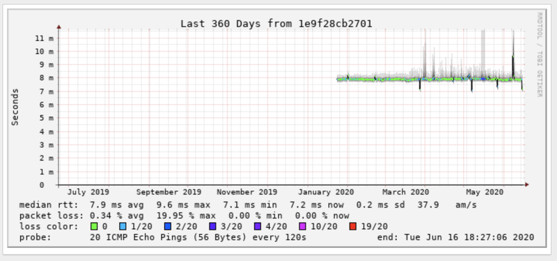

stormfly schreef op dinsdag 16 juni 2020 @ 13:38:
@ANdrode zie het op jouw smokeping ook.
Iemand al gezien wat/welk peeringpad veranderd is?
Ik zie een best forse stap omlaag. Mijn vermoeden is dat het een interne verandering in het netwerk is. Nog voor het bij de AMS-IX/NL-IX/private peering locatie komt. Ook voor verkeer via private peering links zie ik in smokeping een flink lagere ping.
De routes die nét wat trager geworden zijn (bv KNP) gaan nu via NL-IX en weet niet hoe dat eerder liep. Naar sommige partijen is de RTT eerder zo laag geweest. Naar andere niet.
Atlas anchor, AS3265/XS4ALL (via AMS-IX/1200, is nu net zo laag als eerder):

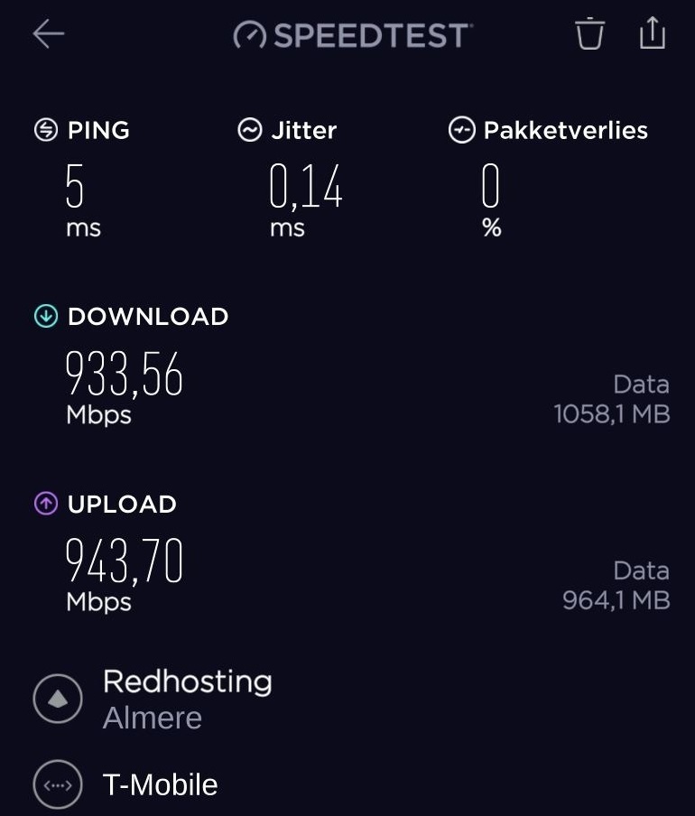

Sinds enkele weken heb ik ook T-mobile glas 1000, en eigenlijk alleen de eerste dagen een paar testjes gedaan met speedtest, en die kwamen toen steeds op ca 500/700 uit. Zojuist maar weer eens gedaan, ditmaal via de app en niet via de site, en nu nader ik de 950/950 :)
Afbeeldingslocatie: https://tweakers.net/fotoalbum/image/uAwBOpJnadcnS5U1bPwTqzKM.jpg
En een 4K HDR bestand via nieuwsgroepen binnen halen is ook een feestje:
Afbeeldingslocatie: https://tweakers.net/fotoalbum/image/Tt672xXLmiOVNVumLK69r9OA.jpg
60GB in ca 15 min binnen! :o PC is langer bezig met de boel daarna uitpakken / in elkaar zetten dan het downloaden zelf.
Ik heb mijn eigen router in gebruik (ASUS AC88U).
Zeer tevreden dus! d:)b

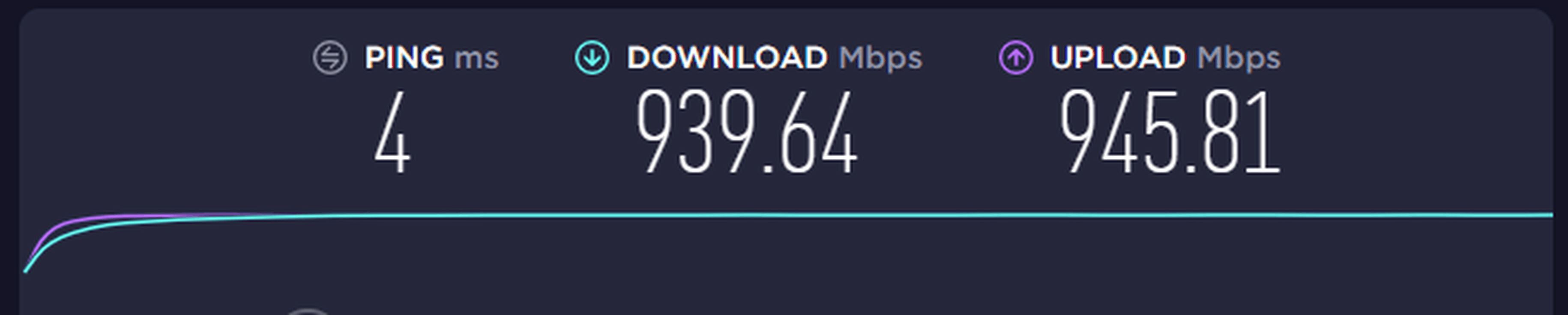

  • LeGato23
stormfly schreef op woensdag 17 juni 2020 @ 09:16:
@Pazo @LeGato23 @dehardstyler @Uberprutser zouden jullie eens willen speedtesten? Als ik het goed begrijp halen jullie voor de fibercut niet de maximale downloadsnelheden, tijdens de fibercut ineens wel. En nu is de fiber hersteld, en prikkelt dat mijn nieuwsgierigheid?
Afbeeldingslocatie: https://tweakers.net/i/tvwbRLTRSunSfCE8NjtFxnXCFpM=/full-fit-in/4000x4000/filters:no_upscale():fill(white):strip_exif()/f/image/R4ULYqYGAwwUVtc7dLfvijkf.png?f=user_large
Resultaat zojuist vanuit Windows 10 Speedtest app met als gekozen server 'Breedband Arnhem'

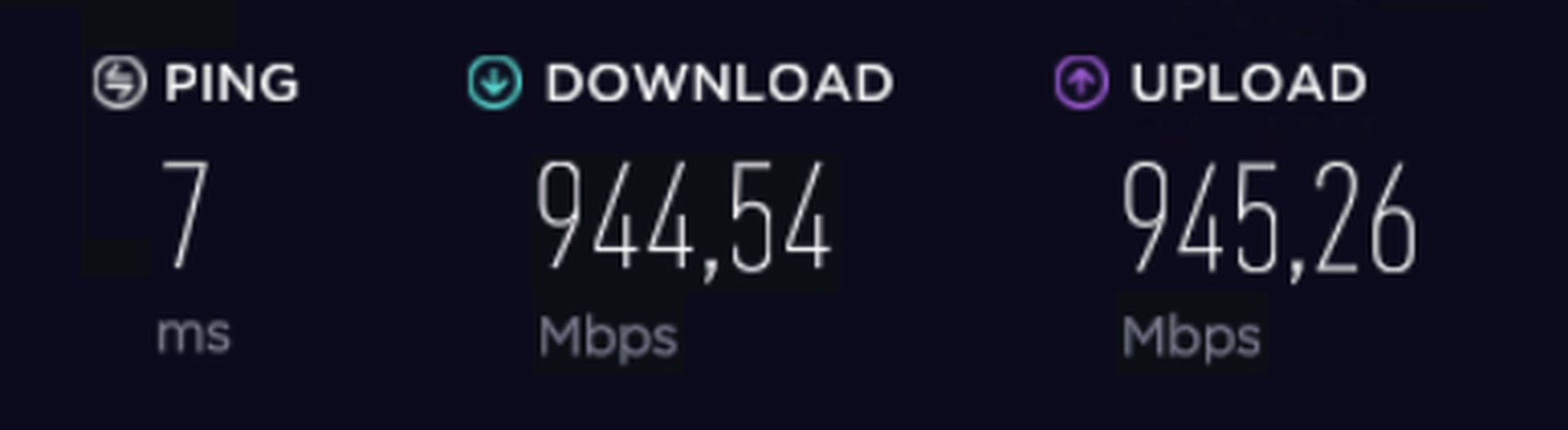

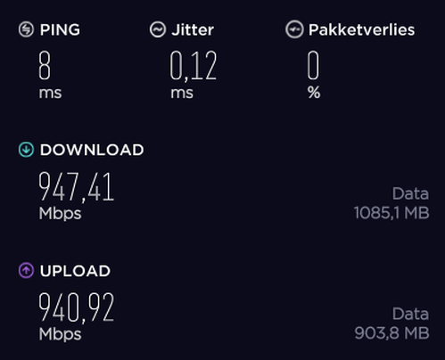

  • dehardstyler
  • Laatst online: 02-10 11:15
Good catch! In jouw smokeping zie je dat de fiber terug in dienst is rond 06:20
Nou, aangezien de rest het al getest heeft, kan ik natuurlijk niet achterblijven. :)
Ik heb 5 tests gedaan:
1: 7ms / 930 / 938 naar Tele 2 AMS
2: 8ms / 943 / 910 naar Breedband ARH
3: 9ms / 943 / 918 naar RouteIT Ede ( Dat ligt hier 10KM vandaan, toch een hogere latency dan AMS. 8)7 )
4: 8ms / 943 / 930 naar XS4ALL AMS
5: 12ms / 910 / 909 naar OSSO Network BV GRO
Ik had ook nog mijn verhaal van gisteren niet verteld, want uiteindelijk was er dus niet veel aan de hand.
Gister T-Mobile gebeld, die heeft de lijn doorgemeten, en daar kwam uit dat de demping -13dBm was.
Dat was dus fout, want -8dBm is al te hoog eigenlijk. Dus er werd een afspraak gemaakt met Reggefiber, zodat alles gechecked kon worden door ze.
Alleen voordat dat in gang gezet kan worden, moet je speedtests maken en screenshots van je config.
Ik werk nu al 2 maanden exclusief op mijn werk laptop eigenlijk, dus die gebruikte ik nu ook voor deze tests en inderdaad constant 300 / 940.
Nu ik screenshots moest maken voor T-Mobile, toch nog maar even mijn prive laptop gepakt en de T-Mobile eigen speedtest gedaan en toen was alles ineens 4ms / 940 / 940. 8)7
Dus: assumption is the mother of all fuck-ups. Ik had het alleen op één laptop getest. :F
Nog steeds raar natuurlijk dat demping verhaal, maar ik heb gelijk alle afspraken afgezegd, nu werkt het tenminste nog. :P
Bovenstaande speedtests zijn dus vanaf de prive laptop, en die zijn allemaal prima. :D

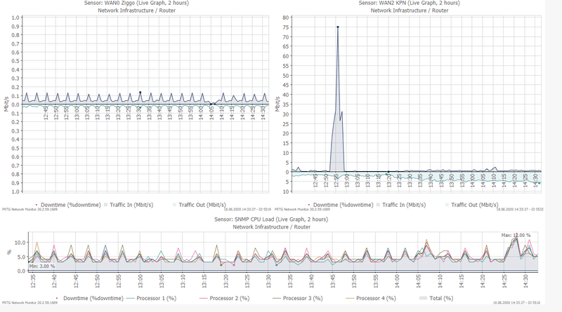

De ruis is in ieder geval niet erg, 10ms gemiddeld als "piek" is nog steeds erg goed:
Afbeeldingslocatie: https://tweakers.net/i/craPCi2vChdkWHAKOKgB8Vrkl3M=/800x/filters:strip_exif()/f/image/IFAJzTjunOFdcuAG8JnIdRkO.png?f=fotoalbum_large

Sinds een maand om naar de Edge Router, wat een verademing _/-\o_
Afbeeldingslocatie: https://tweakers.net/i/WfR-X_3uuFPUVdM2ON7EZ0IjH84=/800x/filters:strip_exif()/f/image/9pIuK4af8xORm7TIXQFuSI6q.png?f=fotoalbum_large
Gewoon alles weer met SNMP monitoren, lijn belasting per ISP.

Heeft iemand anders vandaag ook last van packet-loss? Ik merk dat ik bij één tcp verbinding een lagere snelheid haal (394 mbit down/750 up in linux met BBR, 300 down/180 up in macos) als ik test met iperf.
Het lijkt vooral te spelen bij een deel van het verkeer dat via de AMS-IX gaat. Ik zie zelfs bij IP's van één AS aan de AMS-IX dat een deel van hun range loss heeft en een ander deel niet.
Smokeping naar Atlas probes:
Het moment zonder verbinding gisteren was mijn eigen onderhoud.
Afbeeldingslocatie: https://tweakers.net/i/80iAO4eXf3hHfm2wUkmyeVGDmHU=/800x/filters:strip_exif()/f/image/AuZVTVe29BdIFVGj9Bumpk1K.png?f=fotoalbum_large
Afbeeldingslocatie: https://tweakers.net/i/DTAfx8KnebC0DM5S2_Xn-beyzjY=/800x/filters:strip_exif()/f/image/YoPhhrmoKdMgDDW0TRiwXgyN.png?f=fotoalbum_large
Impact in iperf:

Ik zie hetzelfde, maar op andere hosts (ik heb jou RIPE Atlas lijstje ook in mijn smokeping gezet).
Ik zie het niet op AS1200, maar wel op AS1103 en AS1133

stormfly schreef op maandag 22 juni 2020 @ 13:33:
Het kan een L2 (LACP) link bundel zijn, die hashed met XOR. Een ander IP kan ervoor zorgen dat je naar een ander pad overgaat.
Ik heb wat interne hops in het netwerk aan smokeping toegevoegd. Alle hops op een pad. Misschien geeft dat wat meer duidelijkheid over waar de loss begint.
Maar ik vrees dat het vroeg in het netwerk zit en dat pings direct naar een IP daarom niet helpen. Want mijn intuïtie is dat hashing van het doel-ip er voor kan zorgen dat het verkeer via een "goede" link gaat in plaats van de slechte?
           +>+   L1   +-+
|   A   +--+            +->   B    +-->+   D   |
           +>+   L2   +-+
Ping A->B zou loss kunnen hebben maar ping A->D niet omdat het via L1 ipv L2 loopt?
