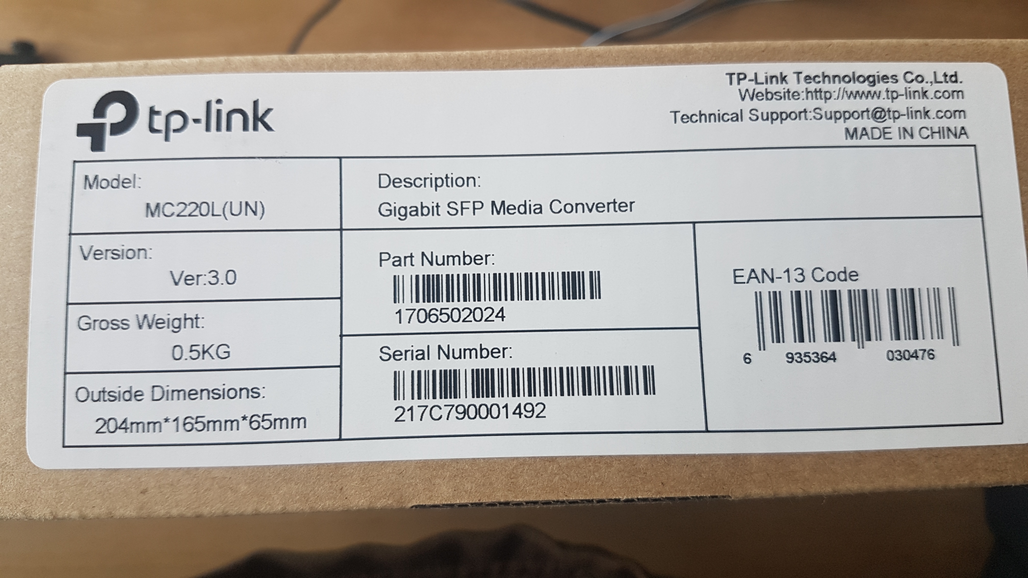

R.Rebergen schreef op maandag 27 augustus 2018 @ 18:48:
Inmiddels de TP-Link MC220L via een andere leverancier binnen, deze is HW versie 4.0.
Vergeleken met hardwareversie 3 wordt deze absoluut minder warm. Kan komen door andere componenten of betere warmte afvoer. Blij dat ik het omgewisseld heb!
Zorg dus dat als je een MC220L nodig hebt je HW versie 4 in handen krijgt.
Staat dit ook ergens op de doos oid? :)
Ben even benieuwd welke versie ik heb (wordt niet meer dan handwarm in ieder geval).
[Edit]
Helaas...op de doos staat V 3.0. De unit wordt echter slechts handwarm (net nogmaals gevoeld). Misschien komt het omdat ik deze zijwaarts gemonteerd heb met de koelopeningen aan de bovenzijde.
Afbeeldingslocatie: https://tweakers.net/ext/f/8eXy3TP4puVFVWWSoRFnLwvd/medium.jpg

Da_maniaC schreef op dinsdag 4 september 2018 @ 16:28:
[Edit]
Bij mij ook enkel handwarm met de V3.0. Ligt gewoon in de meterkast op een tegeltje voor de zekerheid, net als mijn EdgeRouterX deze wordt ongeveer even warm tijdens gebruik. Maar nu al 3 maanden bezig waarvan de laatste 6 weken actief gebruik gemaakt van de verbinding en heb niks te klagen, enkel dat mijn verbinding niet zosnel is als Ziggo was. Maar dat is een geld kwestie :P

Barre73 schreef op vrijdag 7 september 2018 @ 11:54:
Het precieze type weten we nog niet maar dit vond ik op hun forum (van een eigen medewerker):
De Huawei HG659 was al in gebruik voor DSL klanten maar nu word er middels een media convertor ook gebruikt voor Glasvezel klanten. Een media convertor vergelijkbaar als de TP-Link.
De Guidion monteur verklapte tijdens het bezoek afgelopen woensdag dat T-Mobile een TP Link mediaconverter gaat leveren. Typenummer werd alleen niet genoemd.
