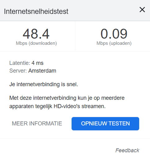

Ik heb nu enkele jaren t-mobile internet 1000/1000 glasvezel (Huawei HG659 router). Omdat mijn nieuwbouwwoning (oplevering 2018) ontzettend goed geïsoleerd is had ik slecht bereik in huis met deze modem alleen. Ik zocht toen naar een simpele en snelle oplossing en heb toen 3 Deco M4's van TPlink aangeschaft en met CAT6 kabels aangesloten op verschillende plekken in huis en heb nu overal goed bereik in huis. Daarmee is het probleem dus opgelost..
Nou deed ik van de week even op verschillende plekken in huis een snelheids test en kom bijna nergens boven de 500Mbit/s uit (meting speedtest op mobiel). Is dit normaal of kan ik nog veel meer uit dit abonnement halen qua snelheid?
  • page404

Cemmey schreef op maandag 8 november 2021 @ 15:22:
Je zal toch echt eerst bedraad moeten testen om uit te sluiten dat het niet aan je downloadsnelheid bij T-Mobile ligt. En dan zelfs nog checken of je LAN-kabels allemaal goed zijn.
Wat @page404 zegt, eerst verifieren welke snelheid daadwerkelijk binnenkomt thuis.
Daarnaast haalt zo'n M4 sowieso max 867Mbs onder ideale omstandigheden. Dus 500Mbs lijkt me nog redelijk.
Wil je meer, dan bedraad aansluiten (lastig op mobiel...) of andere router. Vraag me wel af wat je met een hogere snelheid dan 500Mbs wil maar goed.
500Mbit/s draadloos is echt erg netjes. Daar ga je echt niet meer uithalen. Als de snelheid via een kabel ook nog hoger komt dan 500Mbit/s is er iets anders aan de hand.
Speedtests via mobiel is sowieso niet betrouwbaar op deze snelheden, gigabit vraagt aardig veel van de processor, dit is ook afhankelijk of je mobiel 2x2 MiMo ondersteund of alleen 1x1, ondanks er wifi AC ondersteuning bij staat kan je daar niet op aan.
500 mbit is zeer netjes via mobiel, doe even een test via laptop en het liefst bekabeld.

  • Olaf van der Spek
Waarom kom ik in Google's speedtest niet verder dan 0.1 mbit/s upload?
Op https://www.speedtest.net/nl doet ie wel gewoon 30+ upload.
Afbeeldingslocatie: https://tweakers.net/i/-ptO8tUXkXpN0u-A4y5jlVKqsAQ=/full-fit-in/4000x4000/filters:no_upscale():fill(white):strip_exif()/f/image/XxHlMkY256XAgFKFZJONvGCu.png?f=user_large

Olaf van der Spek schreef op dinsdag 9 november 2021 @ 22:04:
URL van de testpagina?
ze geven bij mij vergelijkbare resultaten:
speedtest.net:
Download Mbps 934.11 Upload Mbps 816.22
google:
819.3 Mbps (downloaden) 911.4 Mbps (uploaden)

  • jk-5
  • Registratie: November 2015
  • Laatst online: 17-05 17:44
Het probleem met de uploadsnelheid (ODF netwerk, upload komt niet boven de 20Mbps) in zuid-oost Drenthe leek vorige week opgelost. Maandag begon het probleem alleen vrolijk weer. Inmiddels zit ik al sinds halverwege Augustus er steeds achteraan te bellen dat er dingen gaan gebeuren. Twee weken geleden is de toezegging al gedaan dat mijn contract kan worden ontbonden omdat mijn probleem langer dan een maand speelt. Dus vrijdag komt KPN de aansluiting activeren op hun netwerk.
Dit is een ander probleem dan oude mediaconverters die de OLT over de zeik trekken. Want er zijn meerdere pops in meerdere plaatsen in zuid-oost drenthe waar dit probleem speelt.

Hier is net de monteur geweest. Was binnen 5 minuten weer weg. WiFi gebruikte ik al via mijn Deco M4's, dus ik hoef geen apparaten opnieuw in te stellen of wachtwoorden te wisselen. Tot zo ver alles volgens plan.
Wat me wel opvalt is dat als ik mijn laptop via CAT6 rechtstreeks op de Zyxel T50 router verbind is dat de downloadsnelheid net boven de 400mbit/s komt. Ik had toch wel een iets hogere snelheid verwacht voor 1000mbit/s aansluiting.
Hebben jullie hier ook last van of last van gehad? Moet ik het even tijd geven?

Jeffrey schreef op vrijdag 12 november 2021 @ 11:15:
Staan zaken als een virusscanner uit op je laptop? Halen andere devices op dezelfde netwerkkabel dezelfde snelheid?
Mijn boefje is liev!

Zojuist nog een tweede test gedaan + ander device. Komt nu boven de 600mbit/s en upload boven de 800mbit/s. Begint er op te lijken dus. Zal wel even tijd nodig hebben.
  • flippy
flippy
Alle rechten voorbehouden.
downloaden is vaak een single thread last. en laptops hebben vaak gewoon op 1 core niet genoeg sjeu om dat via een browser te doen. helemaal niet als de NIC geen hardware offloading heeft. dan mag de cpu ook nog eens dat werk gaan doen.
