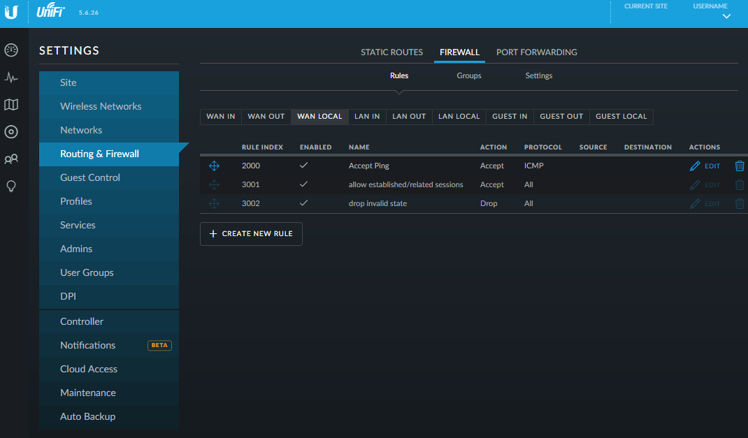

@Dountill ik weet niet of de Zyxel by default een firewall aan heeft staan maar je kan me altijd je WAN IP van het router DM-en, ik ben wel benieuwd of ik dan een strakke ping zie of heel veel packet loss.

Lord_Dain schreef op woensdag 3 november 2021 @ 18:56:
Ik ga mijn best doen hier morgen aan te denken. Momenteel zit alles op 4G.

Mocht iemand wellicht nog dingen kunnen afleiden door mij extern te pingen o.i.d.: de USG-router is nu ingeplugd en heeft IP

Ik heb echter het idee dat ’ie niet reageert op externe pings (in ieder geval niet via mijn mobiele Vodafone-verbinding). Weet niet of dat aan de instellingen van de USG, of T-Mobile’s netwerk ligt?

Firewall staan aan op je USG, ICMP echo wordt actief geblokkeerd :P ik ben gewoon te pingen als ik dat in mijn router uitzet. Sorry, ken de USG zelf niet dus weet niet waar die optie zit. Found it:
https://img.community.ui....36-40cc-bc9e-32fa4433414e
