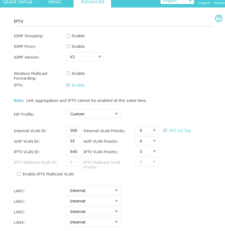

Monteur van Gidion is hier geweest, leek alles rechtstreeks met de TP-link router geinstalleerd te hebben:
Huawei ONT → TP-Link AX50 → locaal netwerk + STB
Op de AX50 de volgende settings gebruikt (alleen de vlan300 lijkt nodig, maar de VOIP en IPTV VLAN nummers mogen niet leeg zijn dus random waardes gekozen en VOIP en IPTV niet aan ee npoort toegekend). Dus alle LAN-poorten toegekend aan "internet"
Afbeeldingslocatie: https://tweakers.net/i/k-skMqpsnN8q7OC5aFzA-Tu9p9w=/full-fit-in/4000x4000/filters:no_upscale():fill(white):strip_exif()/f/image/khTW7CuqBTQf8Nu6ZvOM82rc.png?f=user_large
Om alles te configureren heb ik een laptop gebruikt die via Wifi verbonden is. Na deze instellingen toegepast te hebben leek alles te werken, internet verbinding actief (dus vlan 300 werkt) TV werkte op de Amino, Dus monteur vertrokken...
De TV werkt dus op deze manier, maar de overige LAN-poorten/Devices vallen allemaal om, raspberry-pi, intel-nuc, PC, en laptop, en TP-link DECO (via lan) willen allemaal niet normaal connecten zowel rechtstreeks als via een (unmanaged) switch. Internet werkt wel, en via WiFi krijg ik ook een prima verbinding op telefoon en laptop.
In het basis scherm van de AX50 is ook te zien dat poorten een onverwachte snelheid hebben, bijv ineens 100 ipv 1000 mbit. Verder lijkt de web interface ook ontzettend traag te worden.
Kan deze TP-link niet goed met de mix van internet en IPTV verkeer overweg, wordt hij overladen met iptv streams oid of is er alsnog iets mis met mijn configuratie?
Ik heb alle IGMP combinaties al getest.(ook VLAN ID en priority velden in verschillende combinaties)
Nu heb ik de Zyxel Router voor de TP-link gezet → DMZ naar TP-link IP en de TV STB op de Zyxel aangesloten en alles is stabiel. Hoewel dit in principe geen probleem is… is het natuurlijk wel weer een extra apparaat dat stroom vreet.
to be updated als ik tijd heb om verder te testen zonder Zyxel router...

Ja en nee. Ik heb uiteindelijk alles werkend gekregen, maar ik heb niet kunnen achterhalen waarom dit mis ging. Volgens mij zijn er uiteindelijk een aantal dingen mis gegaan.
- Een switch die ik wilde gebruiken tussen de STB en een media player (intel NUC) lijkt defect.
- De TP-Link AX50 leek het untaggen van de VLAN ID ineens WEL correct te doen, na een firmware update, dit lijkt niks met de inhoud van de update te maken te hebben, maar meer met de reset erna.
- De Web interface van de AX50 bleef een stuk trager lijken na aanzetten van IPTV functie (VLAN tagging)
- de STB + Intel NUC media player op een TL-SG1005D lijkt nog steeds mis te gaan
- ik heb intussen de TL-SG1005D waar PC + DECO + Intel NUC Ubuntu server op zaten vervangen door een Managed Netgear GS724Tv4
- IGMP Snooping enabled: zorgt ervoor dat de DECO units het netwerk overbelasten en alles achter de GS724 om lijkt te vallen.
Uiteindelijk heb ik de IPTV functie op de AX50 weer uit gezet en er een aangepaste TL-SG1005D tussen geplaatst (minder stroomverbruik dan de Zyxel en transparant). Deze heb ik met behulp van een Adafruit feather (Atmel 32u4?) , Platformio, Arduino-omgeving en onderstaande links op 2 poorten de Vlans laten taggen/untaggen. Dit zou met elke managed switch kunnen, echter op de goedkope "Smart Switches" kun je de management toegang niet dichtzetten per poort, wat nogal onveilig is... mijn eigen oplossing heeft geen management toegang, dit wordt gedaan via pc->USB->UART->Feather.

Het is bij mij gelukt glasvezelnetwerk kasje dan lan naar tp-link deco x90
instellingen >vlan aanzetten>1 er onder idmode>lijst met landen >scholen naar beneden aangepast klik dan vul je de gegevens in
Internet vlan id: 300
Internet vlan priority: 0
Dan iptv
Iptv vlan id: 640
Iptv vlan priority : 5
Ik niet gedaan voip
Voip vlan id : 35
Voip vlan priority: 6
Door bonus barbus gelukt ook tmobile tv werkt wel even resetten tv box met naald dan klant nummer en pin invullen
