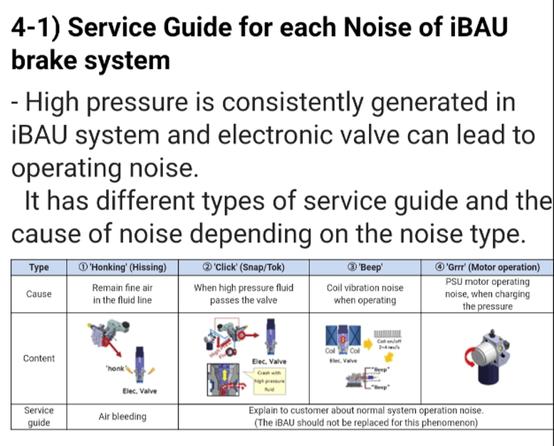

Hoewel dit filmpje over een hybrid gaat heb ik exact dit geluid bij het remmen: YouTube: Hyundai Ioniq braking clicking sound
op Ioniqforum loopt er ook een topic over: https://www.ioniqforum.com/threads/brake-issue.21802/page-2
Als laatste is daar dit gepost wat informatie zou zijn vanuit Hyundai:
Afbeeldingslocatie: https://tweakers.net/i/aIDdFd0-XLguglvWJwP-QnCSZRQ=/full-fit-in/4000x4000/filters:no_upscale():fill(white):strip_exif()/f/image/kko8Gg8hUQ2mtI09yzdhDrcS.png?f=user_large
Explain to customer about normal system operation noise. (The iBAU should not be replaced for this phenomenon)
[ Voor 62% gewijzigd door RaymondD op 16-03-2021 19:05 ]

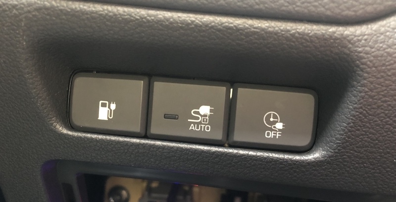

  • dicespark
Wie kan me helpen het tweede knopje te duiden. De handleiding schrijft dat dit te maken heeft met het al dan niet automatisch ontgrendelen van de 'charge-port'. Echter weet ik niet wat het nu betekent als het lampje AAN is en wat UIT betekent.
Afbeeldingslocatie: https://tweakers.net/i/DIsMQa1V-YN4ZnGve56lasm4Kho=/800x/filters:strip_icc():strip_exif()/f/image/BO3xmHABa4crTCgHu8FAnjBx.jpg?f=fotoalbum_large
dicespark schreef op zaterdag 3 april 2021 @ 10:09:
Mijn model heeft dit niet, maar kijkende naar het lampje denk ik dat als het lampje aan staat deze automatisch het slot van de charger afhaalt. Als je het lampje dus uit zet dan blijft de kabel vergrendeld zitten. Als het precies andersom is dan is dat wel een erg vreemd design.

@dicespark klopt zoals hier beschreven. Lampje aan is de vergrendeling er af als de auto is opgeladen.
  • dicespark
timovd schreef op zaterdag 3 april 2021 @ 10:51:
Maar dan is dat toch vreemd. De standaard-setting zou toch zijn dat de kabel gelockt blijft? Een lampje aan, geeft mijn inziens een abnormal-state aan... Ik wil gewoon dat ik de enige ben die kan loskoppelen (thuis of aan een openbare paal).
noot: dit zit in een Ioniq Premium MY2018
  • zonetjes
  • Laatst online: 08-12-2025
het is zoals je het zegt: normal-state is dat de vergrendeling erop zit. het lampje 'aan' waarschuwt je voor de afwijking daarop...
niet dat ik de logica/gedachtelijn in de bediening van de Ionic altijd snap hoor. ik zelf rij niet zoveel, dus elke keer wennen / niet zo intuïtief..
