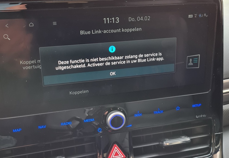

  • wfveennl
Vraag voor de BlueLink app medegebruikers.
Tegenwoordig lukt het niet meer om een bestemming naar de auto te sturen via de app. Of liever gezegd het versturen lukt wel en ik krijg een melding dat de bestemming is verzonden en dat ik in de lijst van ontvangen bestemmingen in de auto moet controleren.
Maar ja in welk menu ik ook zoek ik zie geen lijst met ontvangen bestemmingen. In de oude versie van de firmware kreeg je altijd een pop-up met de ontvangen bestemming. Eerlijk gezegd vind ik de "nieuwe" firmware nog steeds bagger. Dat geldt ook voor de spraakherkenning. In de vorige versie van de firmware kon ik gewoon inspreken "Navigeer naar...." en dat werkte meestal feilloos, nu moet je eerst alles opzoeken. In de oude versie sprak in "Routebegeleiding annuleren" en dat werkte perfect, nu krijg ik een melding dat de opdracht niet herkent wordt.
Geef mij de oude versie maar weer terug of zie ik wat over het hoofd...?

  • wfveennl
Re_BH_24 schreef op woensdag 3 februari 2021 @ 11:44:
Ik had dit probleem na de firmware updat dagenlang, gek werd ik er van.
afijn: Je moet dus op je homescherm, op je naam klikken en daar kiezen voor bluelink apparaat koppeling of bluelink activeren, iets in die richting. Zoek het niet te diep. Het is echt heel simpel maar het heeft mij dagen gekost voordat ik erachter was.
Bedankt voor je reactie. Maar als ik de account wil koppelen in de auto krijg ik een melding: "Deze functie is niet beschikbaar zolang de service is uitgeschakeld. Activeer de service in uw Blue Link app."
En ik maar zoeken maar ik nergens iets vinden over het koppelen van een account, heb dit dan ook bij de hand gehad en hoe heb je dit opgelost?
LG Therma V Split: binnen : HN091MR; buiten : HU071MR
  • Re_BH_24
  • Laatst online: 26-11 11:41
wfveennl schreef op donderdag 4 februari 2021 @ 11:33:
Ik had echt exact hetzelfde. Je moet het niet in de app zoeken.
Het nieuwe homescherm( dat zwarte) daar klik je linksboven op je naam. in dat menu moet je zijn.
Mocht het je niet lukken zal ik eens kijken in de auto vanavond,
  • wfveennl
Re_BH_24 schreef op donderdag 4 februari 2021 @ 12:31:
Ik begrijp wat je bedoeld, maar zoals ik al aangaf, in de auto heb ik de optie gevonden om te koppelen, maar dan krijg ik dus deze melding: Afbeeldingslocatie: https://tweakers.net/i/2kOWZ6XGo1r4RrGAIohjZbMMon8=/800x/filters:strip_icc():strip_exif()/f/image/9cXBQ2zM0uoSvbpDVMkxAm4m.jpg?f=fotoalbum_large

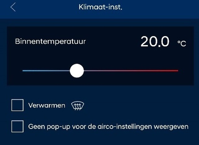

Ik vind het wel jammer dat je bij de klimaatinstellingen van BlueLink niet de stoelverwarming kunt aanzetten, wel de stuurverwarming. Hopelijk komt dat nog eens met een update.
Goedemiddag, sinds deze week eigenaar van een mooie rode Ioniq Premium (model van na de facelift) Ik werd even getriggerd door de opmerking dat je wel remote de stuurverwarming kunt aanzetten. Die optie mis ik in mijn Bluelink-app en kan eigenlijk alleen interieurtemperatuur bepalen en de voorruitontdooier aanzetten. Zou dat een verouderde software kunnen zijn of is dat standaard voor 38 kwh-versie?
[ Voor 0% gewijzigd door KevlarD op 11-02-2021 15:13 . Reden: typo ]
KevlarD schreef op donderdag 11 februari 2021 @ 15:13:
Als je die functie gebruikt gaat je stuurverwarming automatisch aan. Dat doet mijn 38 kwh versie in ieder geval wel :) Stoelverwarmer had van mij ook wel mee aan genomen eigenlijk.
  • Drag0nsden
  • Laatst online: 26-11 11:15
Drag0nsden
To GoT, or not to GoT...
Ik heb onder de temperatuurregeling nog wel vinkjes voor:
  • Voorruitverwarming
  • Achterruit/Spiegels/Stuur -verwarming
  • JeroenE
Tripl3 D schreef op donderdag 11 februari 2021 @ 09:03:
Dus eenmaal gele led ring, dan niet meer terug naar blauwe led ring
Ik gebruik het niet zo vaak op openbare laadpalen, maar met mijn Kia Soul EV werkt dat prima. Ik ben in ieder geval nog geen laadpaal tegen gekomen waarbij dat niet werkt. Het enige is dat je dat in de auto al van te voren moet instellen, er is geen app waarmee je dit kan opstarten.
Aangezien Hyundai en Kia heel veel onderdelen delen, zou ik verwachten dat het bij een Ioniq ook wel zou werken.
  • RonaldPr
  • Registratie: Augustus 2018
  • Laatst online: 25-11 16:42
Bij mij in de app staat bij klimaatinstellingen een apart vinkje voor de stuurverwarming, de derde van boven.
Misschien heb je inderdaad nog een oudere versie?
Verder veel rijplezier met de nieuwe auto.
Het valt me op dat je de nieuwe Ioniq niet veel ziet rijden. Het is geen verkooptopper, dan had hij een suv moeten zijn.
RonaldPr schreef op donderdag 11 februari 2021 @ 19:05:
Ik heb het net even nagekeken, maar mijn app is up-to-date. Heb jij toevallig een Android toestel? Misschien dat daar toch verschillen inzitten tov de iPhone app?

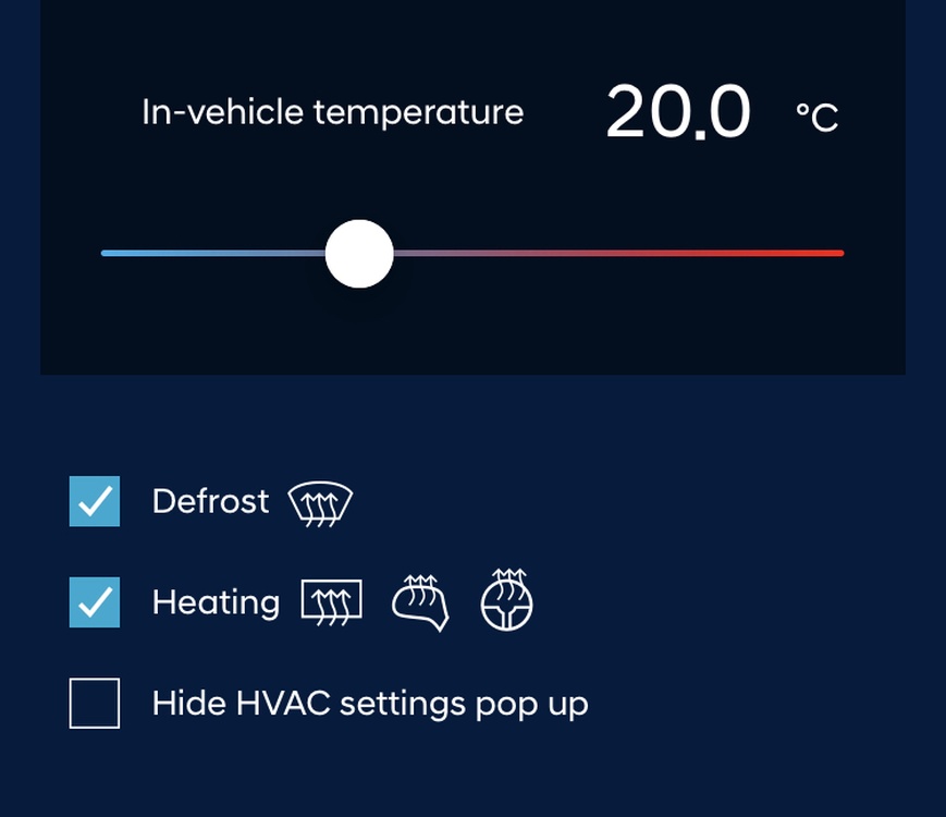

  • RKD
  • Laatst online: 25-11 12:38
RKD
Verwijderd schreef op donderdag 11 februari 2021 @ 19:18:
Ik heb een iPhone icm 38kwh. Als ik kijk bij hvac settings staan bij het middelste vinkje (heating) 3 iconen. Achterruit, spiegel en stuurverwarming. Die van mij heeft het vanaf het begin gehad.
Je kan hem dus alleen icm de andere 2 (ruit en spiegel) aanzetten
App versie 1.5.8
[ Voor 8% gewijzigd door RKD op 11-02-2021 19:25 ]
iRacing Profiel
RKD schreef op donderdag 11 februari 2021 @ 19:24:
App versie 1.5.8
Ja zo heb ik hem ook :) 1 vinkje voor al die drie de functies.

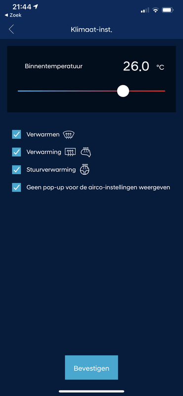

  • RonaldPr
Afbeeldingslocatie: https://tweakers.net/i/7ueUF3TVSuysuBtvm58B7A22Wkg=/x800/filters:strip_exif()/f/image/oYGGgXGzUHD4goMwON09YhP2.png?f=fotoalbum_large
Op een Iphone
Ik heb de app in het Engels, en bij mij zijn de verwarming en stuurverwarming toch echt 1, ook op de iPhone. Dat zou toch niet per taal verschillen?
(je hebt het wel lekker warm in de auto :P )
  • RonaldPr
Verwijderd schreef op donderdag 11 februari 2021 @ 21:48:
De 26 graden was even een test, normaal stond hij op 21 maar toen deed hij niet veel.
Wel vreemd die verschillen in de app, misschien een instelling in de auto?
  • KevlarD
  • Laatst online: 26-10-2025
Heb inderdaad een Android versie maar kan echt alleen de voorruitverwarming aanzetten. En dat is dan ook echt het enige dat aan gaat :|
Afbeeldingslocatie: https://tweakers.net/i/2VNH9ddulAHaMWhOT486wnU2Rbc=/full-fit-in/4920x3264/filters:max_bytes(3145728):no_upscale():strip_icc():fill(white):strip_exif()/f/image/jp2yoJYOpSZQkfRLk0nTfkl7.jpg?f=user_large
Afbeeldingslocatie: https://tweakers.net/i/X00uCJeRCovcgszg9UsEGtmECkw=/full-fit-in/4920x3264/filters:max_bytes(3145728):no_upscale():strip_icc():fill(white):strip_exif()/f/image/mxPzuP55SWaVgASeLxF9IhyM.jpg?f=user_large
Klopt, je ziet hem weinig rijden. Ik dacht voor mijn budget ook eigenlijk alleen een tweedehands 28'er te kunnen kopen maar deze stond zo'n beetje voor dezelfde prijs te koop...Ik rij normaalgesproken zo'n 210 km woon-werk dus de FL past ook wat beter bij mijn persoonlijke situatie. Ik kan thuis laden en verwacht ook niet zo heel veel openbare chargers te zullen zien :)
[ Voor 17% gewijzigd door KevlarD op 11-02-2021 23:18 . Reden: Plaatjes verkleind ]
Afbeeldingslocatie: https://tweakers.net/i/-Y_A4uo0K23F6e-Vfb5NjuL9z2U=/full-fit-in/4920x3264/filters:max_bytes(3145728):no_upscale():strip_icc():fill(white):strip_exif()/f/image/N71sy8J5kwpc4BruczZWQLpr.jpg?f=user_large
Heb ook maar even screenshotje gemaakt. Dit is op iPhone, in Nederlands zelfde opties. Wat vaag al die verschillen.
  • World Citizen
  • Laatst online: 18:49
Ik ben een Kona rijder en bij mij is het zoals @Verwijderd .
Ik zal eens in het Kona topic vragen of daar ook verschillen zijn.
  • Drag0nsden
Drag0nsden
Bij mij ook idem aan @Verwijderd , maar dan in het Nederlands
Ter info: iPhone, Ioniq 38 Premium
  • pmiddeld
  • Registratie: Januari 2017
  • Laatst online: 23-11 16:46
Is er misschien een verschil tussen de verschillende iOS / Android versies?
Hyundai Ioniq Comfort 2017 --> Kona 64 kWh 2020
  • JeroenE
Of een verschil in de softwareversie van de auto. Het kan natuurlijk ook zijn dat het daar met een oude versie niet kan en in nieuwere wel (of andersom natuurlijk!).
  • RonaldPr
Ik heb in ieder geval van alles de laatste software, dus de app, IPhone en in de auto.
Maar dat zal iedereen denk ik ook wel hebben.
