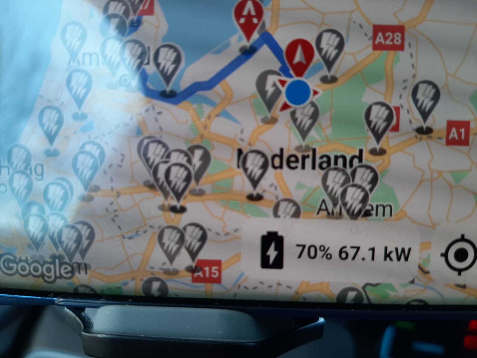

Ik gebruik sinds een paar maanden ABRP voor lange ritten voor het automatisch en dynamisch plannen van de laadstops. Dit bevalt goed.
Ik heb onderstaande uitleg geschreven om toe te voegen aan de openingspost.
Graag jullie feedback voor het daar wordt toegevoegd.
Ioniq EV en lange ritten (plannen)
Op lange ritten (b.v. naar wintersport) mis je functionaliteit om de laadstops slim in te plannen.
Dit is redelijk eenvoudig op te lossen met de volgende middelen
  • Gebruik abetterrouteplanner.com (ABRP) om vooraf je rit te plannen. Deze routeplanner rekent uit waar je moet stoppen, hoe lang dan het laden duurt etc.
  • Deze routeplanner (de app of de website) kan je ook tijdens het reizen gebruiken. Je kan tijdens de rit het actuele % acculading aangeven en dan geeft de planner aan of je op schema ligt of dat je naar een ander laadstation moet uitwijken
  • Door met behulp van de app Evnotify en een OBD2 dongle het % acculading automatisch uit te lezen en naar een webservice te uploaden wordt dit % acculading automatisch aan ABRP doorgegeven en werkt dit automatisch.
Ik gebruik de volgende setup
  1. Een goedkope Android telefoon (Android 8.0) in een telefoonhouder boven de kmteller
  2. Een bluetooth OBD2 dongle van Vgate
  3. Mijn iPhone als hotspot (voor internet toegang voor de Android telefoon en de Ioniq headunit)
  4. Op de Android telefoon 2 apps geïnstalleerd: Evnotify (uitlezen OBD2 dongle en de live data uploaden naar web.evnotify.de) en ABRP (routeplanning)
Bijeffect is dat ik op web.evnotify.de ritten en laadsessie kan terugkijken.

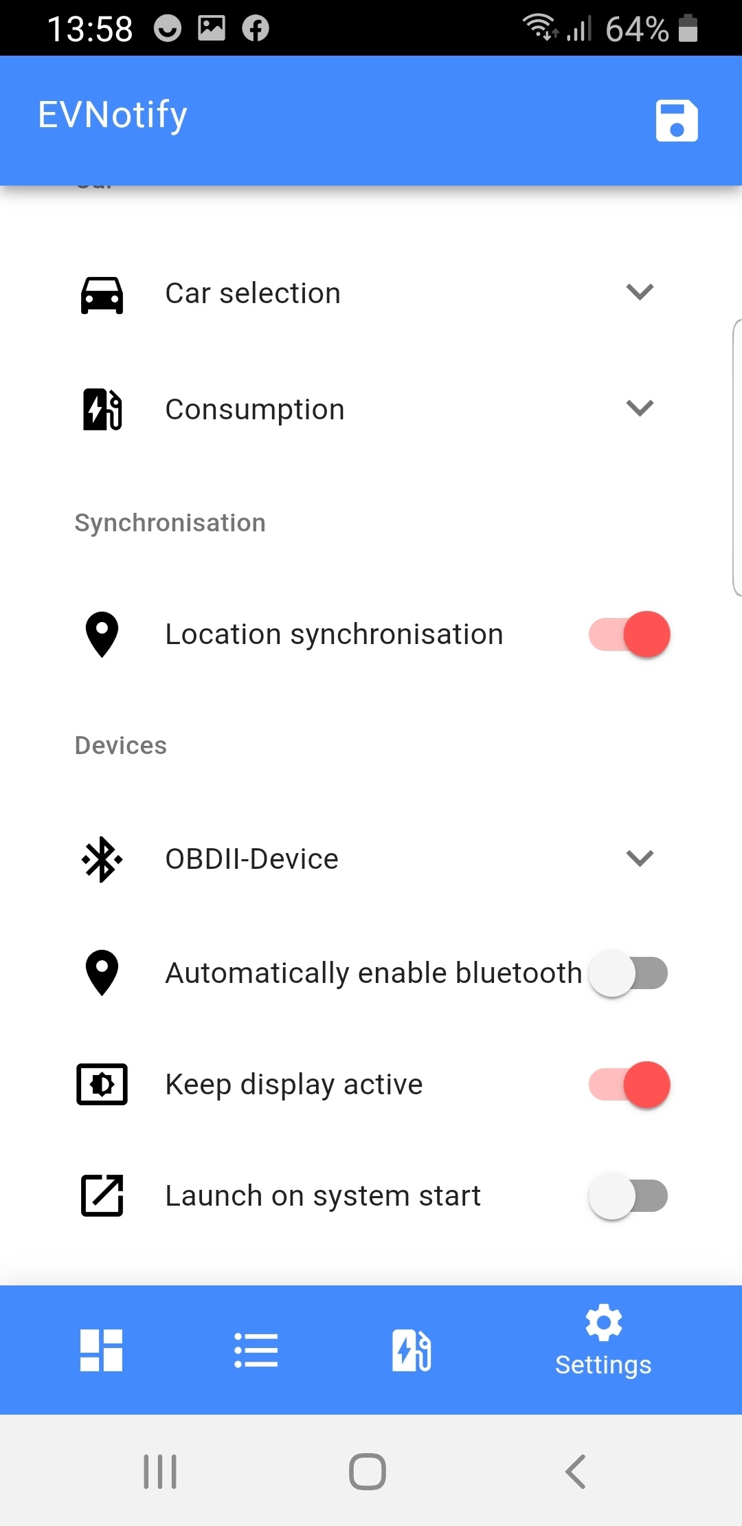

Ik heb een vergelijkbare setup, maar dan met een Archos telefoontje voor EVNotify, een Mifi-router in de armsteun en een Samsung S7 in de Brodit-houder waar ik ABRP op draai. Sinds kort is de S7 doorgeschoven naar de positie van de Archos en is de S10 in de Brodit-houder gekomen. Mijn OBD2-connector is de OBDLink LX.
Ik had de mobiele website van ABRP "Toegevoegd aan Homescreen" waardoor het een soort app leek. Het draaide in zijn eigen instantie van Chrome. Erg handig. Nu hebben ze een echte Android App die voorlopig nog niet alles kan, maar hard vooruit gaat.
Tip voor zowel de echte als de web-app: Als je je volgende charger of bestemming shared, dan kun je met 1 klik Google Maps of Waze starten om daarheen te routeren. Heb je Android Auto, dan zie je die daarop.
Waar ik nog wel problemen mee blijf hebben is dat EVNotify nogal wat baby sitting nodig heeft. Vaak stopt ie toch of wil de bluetooth verbinding niet opkomen. De app killen en opnieuw starten werkt vaak wel, maar ik zou willen dat ie wat betrouwbaarder en agressiever opnieuw zou proberen te verbinden. Soms moet ik ook de OBD2-connector uitpluggen en opnieuw pairen om de boel weer aan de praat te krijgen.
Wat daarbij niet helpt is dat EVNotify een iets te slimme App is. Het probeert automatisch zowel data-verzamelaar als presentator te zijn. Lukt het ene niet, dan gaat ie in de andere mode. Heel leuk verzonnen, maar te vaak maak ik mee dat ie zich op een gegeven moment toch vergist. Ik had liever dat ze een kale maar betrouwbare aggregator hadden en een andere app voor de presentatie.

@TwOkkie Ja,
Ik moet Evnotify ook altijd even netjes opstarten en met de dongle laten connecten. Daarna blijft het wel goed gaan.
Maar nog geen betere/makkelijkere gevonden. bij Torque Pro vond ik de installatie nogal ingewilkkeld.

Was vandaag even een rondje aan het rijden en even bij Tango in Harderwijk langs geweest.( gratis laden) Ik was even de ABRP app aan het testen .Had ik al eens eerder gedaan maar kreeg de live data van de obd2 er niet heen. Nu na meerdere updates van ABRP app lijkt het beter te gaan wil eigenlijk zeggen best wel goed. Nu ook de navi gebruik van ze dat gaat redelijk alleen vind ik de interface van Hyundai toch net iets beter werken. Wat mij opviel bij het laden van de auto dat er nu ook laadinfo op het scherm wordt weergegeven % en Kw . Dat had ik nog niet eerder gezien of niet opgemerkt. Ter info Evnotify en ABRP op de zelfde telefoon.
Afbeeldingslocatie: https://tweakers.net/i/jSyPd365Kt5nvxHwGh9eKTxCUXI=/800x/filters:strip_icc():strip_exif()/f/image/dRvaBlpvy7MTnnVaZ7gAqOZ6.jpg?f=fotoalbum_large
Hyundai Ioniq Sep 2017-2022.Tesla MY Dec 2022 Daikin Emura 2 Jun 2014. Mitsubishi MHI SRK-25ZSX Jun 2020
  • BarryH
  • Laatst online: 07:29

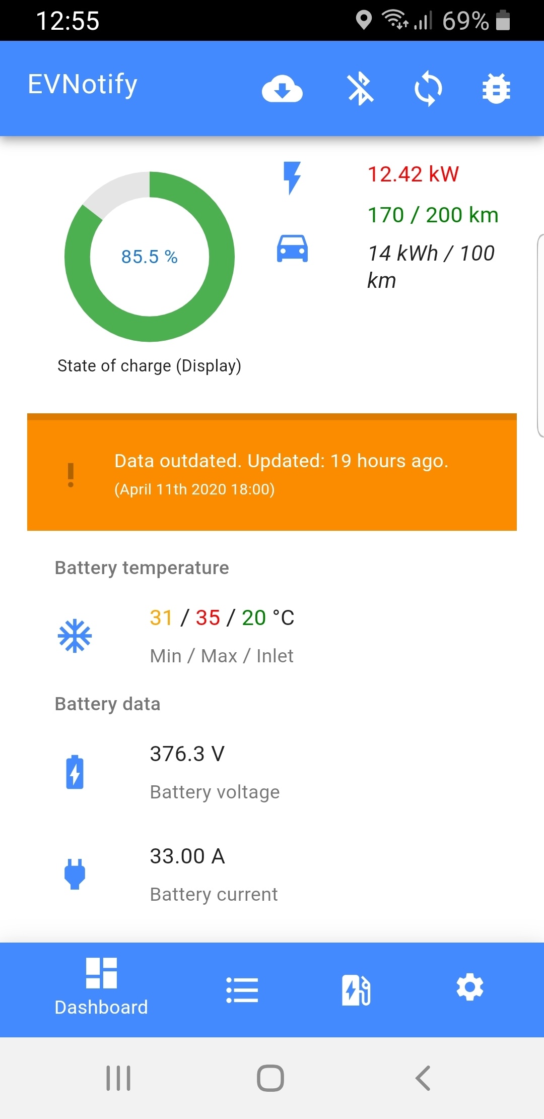

  • evtje
  • Laatst online: 18-05-2025
niroot schreef op zondag 12 april 2020 @ 12:35:
Haha, heel erg op de achtergrond. Ik heb een tweede telefoon (Android) met EVNotify met de OBD dongle verbonden. Op mijn iPhone draai ik ABRP die de live data laat zien.
Ik ging er vanuit dat er gedacht werd dat de ABRP deze data eerder helemaal niet liet zien in de iPhone app. Ik zie deze altijd al, zelfs als de tweede telefoon niet aanstaat. Ik zie dan de de laatst ontvangen update. Het zou prettig zijn als ABRP zou aangeven dat de gegevens niet meer actueel zijn, bijvoorbeeld met een kleurtje. Als je er op klikt kun je wel zien wanneer de laatste update is ontvangen.
Bij Android ziet het er zo uit. Is dat niet zo bij IPhone ?
Afbeeldingslocatie: https://tweakers.net/i/mpAplfK-qufUThFCE5Ym5u6sAfc=/800x/filters:strip_icc():strip_exif()/f/image/7mljNLUDyrzCKOQHlyyVLfIr.jpg?f=fotoalbum_large
  • BarryH
Ziet er hetzelfde uit. Maar zodra de app naar de achtergrond gaat stopt na een paar minuten het uitlezen van de obd2 adapter

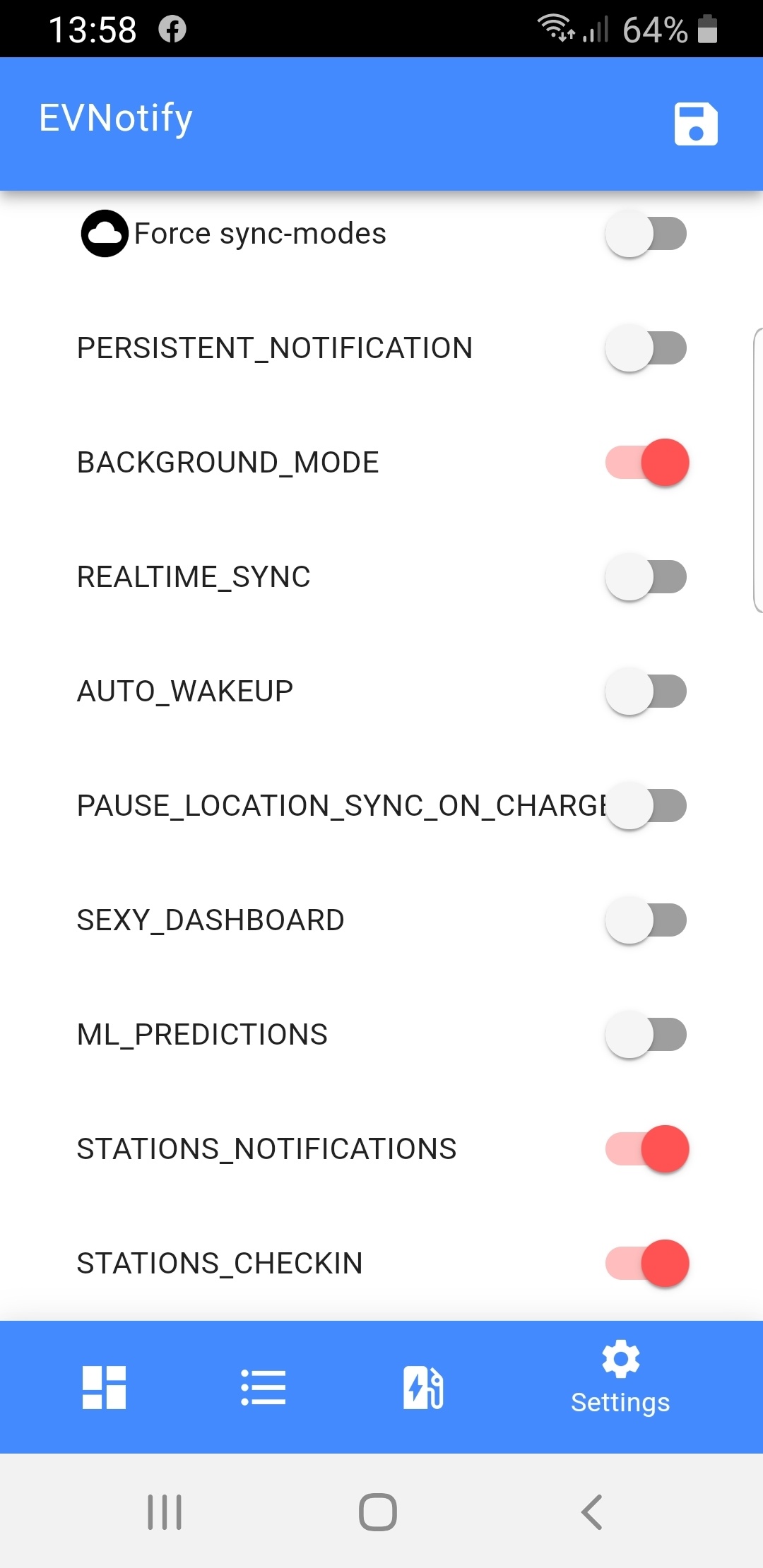

Dit zijn mijn settings.
Ps ik heb er ook een hele tijd mee zitten te klooien voor het een beetje wilde werken . Het is wel zo dat ik data krijg als de auto in drive heb staan of aan het laden ben. Als ik dat niet doe dus gewoon in auto zit met contact op stand 1 of 2 dan krijg ik altijd een obd fout error .
Afbeeldingslocatie: https://tweakers.net/i/FxznAqAz_YHBrAEU7EiSy-ksWBA=/800x/filters:strip_icc():strip_exif()/f/image/U0CxA2i3zsm900mnT10Pwtxn.jpg?f=fotoalbum_large
Afbeeldingslocatie: https://tweakers.net/i/J5R0p-CnWE3P0BIQNWYuWSlRIRM=/800x/filters:strip_icc():strip_exif()/f/image/TQ6Su5h718dN5nPuERiQ1pRG.jpg?f=fotoalbum_large
  • BarryH
Ik gebruik ook EVNotify en ABRP
Deze apps samen op een Android
Bevalt goed

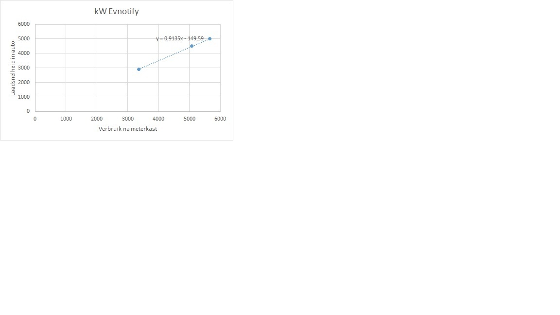

Afgelopen vrijdag besloten wat overtollige pv-stroom te gebruiken voor een rangetest met de Ioniq 28.
Dus de accu volgeladen en met 236km bereik vertrokken en na 222km en nog 44km bereik over weer thuis gekomen. Het gemiddelde verbruik was 9,8kWh p/100km. Ik zou dan dus 21,75kWh hebben verbruikt volgens de BC. Hierna de accu weer helemaal volgeladen met de vast gemonteerde grannylader en daar ging 25,57kWh weer in, dus een laadverlies van een 15%. Dat verlies valt mij mee, net als het bereik. Nu die weer volgeladen is zie ik een bereik van 244km.
  • daemonix
daemonix
Granny lader heeft inderdaad een behoorlijk verlies, dat zie je nu terug. Gelukkig valt het jou wel mee. ;) Je ziet ook duidelijk de invloed van de hogere temperatuur met de stijging van het bereik tot 244 km.
  • PeterZ(on)

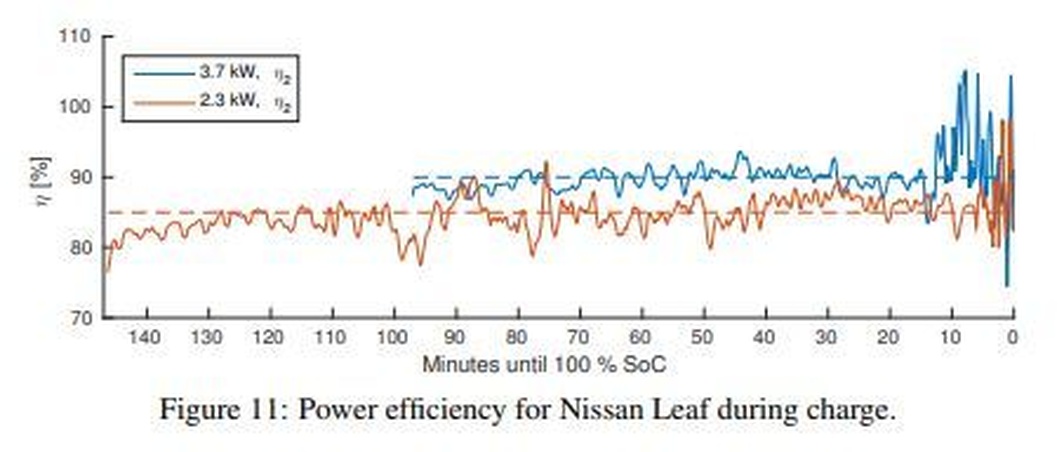

Dat is niet gezegd, ook al zit de lader in de auto het vermogen zal nog altijd invloed hebben op de efficientie.
Voor de Ioniq weet ik geen data maar dit onderzoek kijkt naar efficientie bij verschillende laadvermogen bij een Ion/Leaf/Zoe. Lastig om echt conclusies te trekken (verschillende metingen) maar lagere efficientie bij langzamer laden is niet aan de orde (mogelijk zelfs andersom).
Afbeeldingslocatie: https://tweakers.net/i/kYMFWMqeHsfxMiNnSYbKia4FS3w=/full-fit-in/4920x3264/filters:max_bytes(3145728):no_upscale():strip_icc():fill(white):strip_exif()/f/image/ElfroalTgwzvrnz7Aph4cSdg.jpg?f=user_large
Afbeeldingslocatie: https://tweakers.net/i/lMc1oHu_c4UHmZD0xeEgmyBQkXE=/full-fit-in/4920x3264/filters:max_bytes(3145728):no_upscale():strip_icc():fill(white):strip_exif()/f/image/u3yDFYrWxePSse6amByOOiZd.jpg?f=user_large
Hoe het bij de Ioniq zit vind ik zo snel niets over maar hoe dan ook lijken de verschillen me marginaal. De enige auto waar langzaam laden wel echt een forse impact heeft is de Zoe i.v.m. zijn compleet andere werking van de lader.

Laadstand
meter VA in huis kW in Accu Verlies Rendement
max 5651 5000 651 88%
verlaagd 5072 4500 572 89%
minimum 3365 2920 445 87%
Volgens Excel trendlijn: 91,3% rendement bij laden auto met een constante van 150W verlies
Test uitgevoerd met een VA CTklem over de fasedraad in de meterkast, EVnotify met ODB2 dongle om laadsnelheid Accu te meten op een 24A laadpaal. 3 scenario's mbv de Ioniq instellingen van max, verlaagd en min laadsnelheid

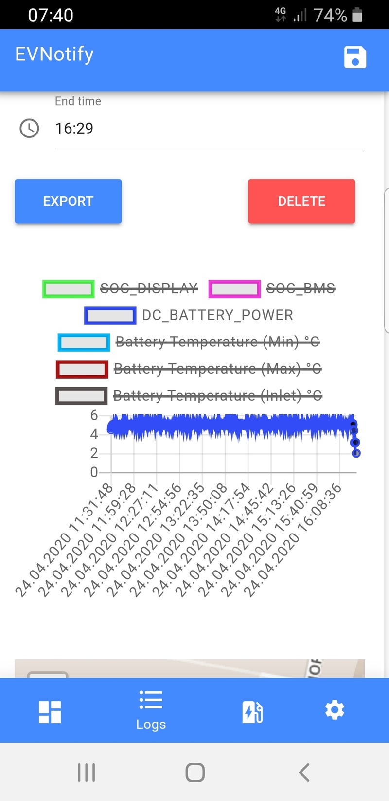

Bij het volgen van het laden viel me op dat aan het einde de laadsnelheid terugzakte naar ca.12-14A. Ik kon niet goed zien vanaf welk moment dat was.
Heeft iemand dat weleens goed vastgelegd?
[ Voor 11% gewijzigd door BarryH op 04-05-2020 16:24 ]
  • evtje
@BarryH
Dit was mijn sessie. Bij 16.25 uur zakte het en op 16.29 einde.
Afbeeldingslocatie: https://tweakers.net/i/Q2W7ET0gsI86ShRBIdqsbpJtYLw=/800x/filters:strip_icc():strip_exif()/f/image/tbIlAguYD5PbksCWtmYXRl6P.jpg?f=fotoalbum_large
Afbeeldingslocatie: https://tweakers.net/i/qE72UkZtkHkoFEDLeJeIbdVSBDQ=/800x/filters:strip_icc():strip_exif()/f/image/on2KXAATCDi8tjaLbqlEOSUx.jpg?f=fotoalbum_large
  • BarryH
Top, dus in de laatste 5 minuten afbouw naar 2kW
