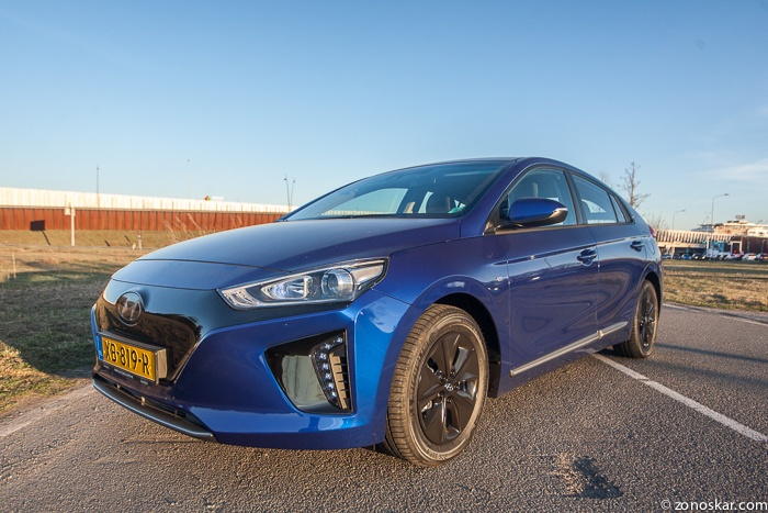

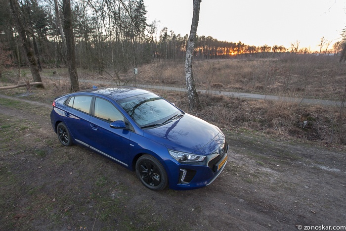

Heath schreef op zaterdag 23 februari 2019 @ 12:26:
Heb jij daar wel wat meer over kunnen vinden?
Nee, daarom vroeg ik hier :)
Ik heb wel al de parkeerlampjes vervangen door led.
Van:
Afbeeldingslocatie: https://tweakers.net/ext/f/TorcCDaUuINKlleenzxBo49S/full.jpg
Naar:
Afbeeldingslocatie: https://tweakers.net/ext/f/5T29EmN4o9pzzyjiIwAvCfD4/full.jpg
Alleen nu ziet het er niet uit als ik dimlicht aan heb ;)

zonoskar schreef op zaterdag 23 februari 2019 @ 17:29:
Ik heb wel al de parkeerlampjes vervangen...
Dat is wel even schrikken ja, haha. Misschien een optie om dan ook de dimlichten te vervangen? Want zonder dimlicht ziet het er wel enorm sexy uit.

Heath schreef op zondag 24 februari 2019 @ 14:20:
Thanks. LED in de dimlichten durf ik niet aan eigenlijk. Ten eerste zijn het projector lenzen, geen parabool spiegel, dus de lichtbron komt best kritisch zodat je tegenliggers niet verblindt. Ten tweede is het volgens mij niet toegestaan om met aftermarket LED lampen te rijden zonder automatische hoogte verstelling (zit dat op de Premium versie eigenlijk wel?). Ten derde wordt er ongelofelijk veel rommel aangeboden qua LED verlichting, dus welke is goed? Lampen kosten toch 50-100 euro per setje. Ik hoorde van de dealer dat er een upgrade setje is, misschien ga ik dat nog proberen, maar dat kost 250 euro meen ik.
Een "blauwe" halogeen peer kan natuurlijk ook nog :)

Ik was vroeg afgewerkt en ik had mijn camera mee. En de zon scheen. Helaas was de auto een beetje stoffig :)
Afbeeldingslocatie: https://tweakers.net/ext/f/1531twemj1UcIbVEZzyPMcYB/full.jpg
Afbeeldingslocatie: https://tweakers.net/ext/f/edFizqKEdY42cKRTTAurRzXS/full.jpg

@zonoskarEn je had een drone mee? Of je bent in een boom geklommen.

Hehe, nee. Gewoon camera boven mijn hoofd houden. Dat doet een 17mm lens op een full-frame camera nou eenmaal.

Is de zwarte neus inmiddels standaard op alle uitvoeringen/lakkleuren?

Volgens mij wel, maar alleen als je een MY2018 koopt. Op de MY2017 krijg je nog de grijze vlakken. Maar als je nu nog een MY2018 besteld, kun je volgens mij net zo goed wachten op de nieuwe met de grotere accu.

Velgen geplastidipt? Had de mijne ook zwart gedaan na 3 weken pakte mijn vriendin de wasstraat en was de helft ervan af helaas :( zag er wel mooi uit grijze accenten had ik carbon gewrapt en de velgen mat zwart geplastidipt.

Ja, plastidip, maar dan van Motip. Ik heb 4 jaar gereden met mijn Audi A1 met plastidip velgen en daar zat 1 kleine beschadiging op na die 4 jaar. Dus ik hoop dat deze ook zo lang mooi blijven.
