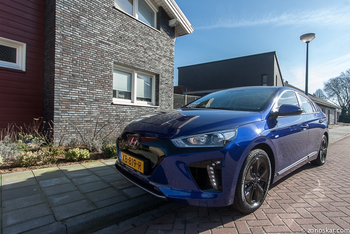

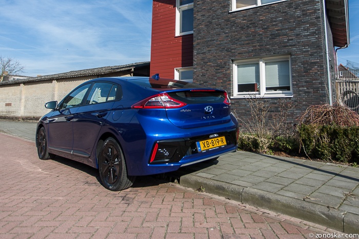

Ah, donderdag mag ik mijn Intense Blue Ioniq Comfort ophalen. Dan kan ik pas echt meepraten :) (en ben ik van de Kia Piccanto verlost).

Creatief met plastidip.
Afbeeldingslocatie: https://tweakers.net/ext/f/sguAxAqDJgVoCzs3KbE66xno/full.jpg
Afbeeldingslocatie: https://tweakers.net/ext/f/C5cWBOUBBopw5uf3YO9fVRMg/full.jpg

Ik snap 'm niet. 'k Heb ongeveer dezelfde kleur en ben net gaan kijken met een zaklamp maar ik zie het niet. Tenzij je 't over de velgen hebt?

Ja, de velgen.

Mooi kenteken! Ik rijd rond met dezelfde maar dan 815 als nummer.

Ik vind het nieuwe interieur ook wel mooi. De lampen aan de voorkant ook trouwens. Maar ik ben toch blij dat ik al rijdt in de Ioniq. Voor zover bekend wordt er nu niets gedaan aan de aandrijving (buiten een grotere accu). Een Ioniq met de aandrijving/accu van de Kona zou voor mij top zijn. Hopelijk komen ze daar in de komende jaren mee en dan kan ik mooi overstappen als mijn leasecontract afloopt.
