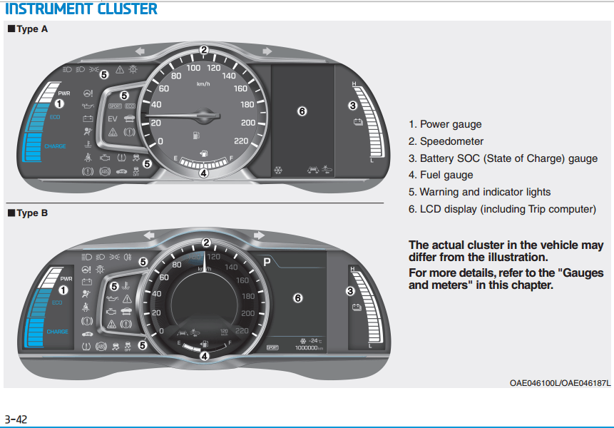

  • Room42
Nunzio schreef op vrijdag 14 september 2018 @ 14:20:
Zit er dan verschil in schermpjes van tussen comfort en premium? Ik dacht dat dat allemaal hetzelfde was.
Volgens de specs zit in de Comfort een 4.2" terwijl er in de Premium een 7"-scherm zit:

Room42 schreef op vrijdag 14 september 2018 @ 14:45:
Vreemd, heb zelf nog geen enkele afbeelding kunnen zien waar een klein scherm in de instrumentcluster zit. Zouden het dan 2 low res schermpjes zijn? 1 voor de snelheidsmeter en 1 er naast?

Blokker_1999 schreef op vrijdag 14 september 2018 @ 18:21:
Het verschil zit in de snelheidsmeter. Bij de comfort is dat een gewone mechanische versie, met rechts daarnaast een 4 inch lcd dispay. Bij de premium zijn de mechanische snelheidsmeter en het schermpje rechts ernaast vervangen door één groot 7 inch scherm waarop dan links een analoge snelhiedsmeter wordt weergegeven, een die daardoor qua uiterlijk ook verandert afhankelijk van de gekozen rijmodes normaal, eco of sport. Verder is de resolutie van het scherm in de Premium versie inderdaad iets hoger, maar er veel verschil maakt het niet.

Ik zag gister in een ioniq hybrid het 4" scherm en dat is wel echt lullig vergeleken met het grote touchscreen.

Humungus schreef op zondag 16 september 2018 @ 09:26:
Kun je een afbeelding posten van hoe dat eruit ziet, want ik heb een Comfort en echt geen mechanische snelheidsmeter... Wel een cirkel met een schermpje erachter die inderdaad verandert met elke mode. Heb wel het idee dat de snelheidsmeter en het schermpje ernaast "losse" schermen zijn, maar kan natuurlijk ook een groot scherm zijn met wat plastic eroverheen.

Shapeshifter schreef op zondag 16 september 2018 @ 14:34:
Heb net even de handleiding erbij genomen en kan voor de Electric geen instrument cluster vinden met een 4.2" display. Voor de Hybride varianten bestaat deze wel.
Afbeeldingslocatie: https://tweakers.net/ext/f/kw4OKOkjNM1swvEQMnz0fijF/full.png
Ik vermoed dus dat het een fout is dat de EV Comfort met een 4.2" display komt. Dat, of het gaat om een manier om de prijs net iets meer te drukken op nieuwere versies.

Bedankt voor de info over de dashboards. Wel nog veel verwarring omtrent het instrumentcluster dus, maar ik denk dat het geen dealbreker gaat worden voor mij. Ik denk niet dat ik de keus krijg om de premium te krijgen, dus dan wordt het gewoon de comfort, die ook al lekker comfortabel is (op de inklappende spiegels en de automatisch dimmende binnenspiegel na dan).

Blokker_1999 schreef op zondag 16 september 2018 @ 17:33:
Ik denk idd ook dat het een fout betreft. De comfort versie waar ik in heb gereden had echt wel een digitale snelheidswijzer. Dit was wel een 2017 model maar ik ga er niet vanuit dat dit in een nieuwe model is gedowngrade.
