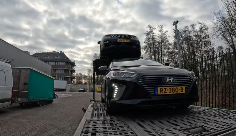

Datgene wat ik gezworen heb dat niet zou gebeuren is nu toch gebeurt 🫣 Gestrand met een lege accu.
Moest een kort ritje maken. Stond nog 20km op de GOM. Dat zakte in een paar kilometer naar 5. Toen Turtle mode en nu dus de drie streepjes en de auto kon niet harder dan 30.
Nu wachten op de sleepdienst.
Schaam me kapot 🤣

FranDaMan schreef op woensdag 28 januari 2026 @ 20:37:
Schaam me kapot 🤣

  • FranDaMan
  • Laatst online: 15:46
Henry_tw schreef op woensdag 28 januari 2026 @ 21:04:
oei balen zeg, ik rij ook wel eens tot aan de 3 streepjes maar ben tot nu toe nog altijd thuis gekomen, fingers crossed. Succes, hoop dat je niet te lang hoeft wachten.
Met nog 2% en nog een kilometer of 3 te gaan leuk het me niet verstandig om te proberen nog thuis te komen.
Berger was er met een minuut of 40. Kon zo de auto op de auto ambulance rijden. Daarna naar de laadpaal om de hoek bij mijn huis afgezet. Nu weer vol laden vannacht. Wijze les geleerd 😬

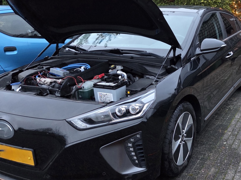

Woensdagochtend bleek de Ioniq niet geladen te hebben aan de laadpaal thuis. Een dikke maand terug ook eens gehad, verder niet veel bij gedacht. Een paar keer geprobeerd via Evcc het laden te starten, maar deze wilde niet starten of stopte na 2 minuten laden. In de auto gestapt en er was duidelijk een soort van klik hoorbaar (relais?), deze hoor je normaal 1x voor het laden start. Nu continue dit geluid.
De laadkabel vergrendelde ook niet. Ik heb een keer aan de nood ontgrendeling getrokken en de auto meermaals met de sleutel geopend en gesloten. Zonder resultaat. Nog even een publieke laadpaal geprobeerd maar deze gaf hetzelfde resultaat. Dit lijkt me de laadpoortactuator die defect is? Voor zover ik weet zit er nog de originele in.
Gebeld met de garage waar ik de auto normaal voor onderhoud breng maar geen Hyundai dealer is, doorverwezen naar de merkdealer in Heerlen. De auto gisteren gebracht, met nog 20km resterend aangekomen :+ . Reparatie gepland voor 2 maart maar mogelijk hebben ze er eerder tijd voor.
EV Hyundai Ioniq Electric 28 kWh | PV Oost 2960Wp / West 2560Wp | Thuisbatterij 1Komma5 17,2 kWh

Millert schreef op zaterdag 14 februari 2026 @ 12:10:
Lijkt er wel op. Mogelijk kan/kon het insprayen ook tijdelijk helpen. Maar vervangen is op lange termijn denk ik de beste oplossing.
🚗 Hyundai Ioniq electric premium 28kWh | ☀️ 4350Wp oost, 1005Wp zuid, 2940Wp west | 🌡️ LG 3,5kW + 2,5kW warmtepomp | 🔋 Marstek Venus 5,12kWh v158 + HW P1
