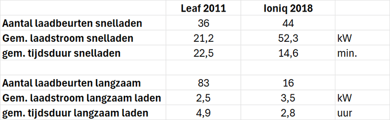

  • matroosoft
  • Laatst online: 24-10 10:51
matroosoft
Lone Christian
Op de valreep nog even data geëxporteerd uit de Shell Recharge app, nu die nog beschikbaar is. Helaas is er geen exportfunctie, dus een uurtje zitten tobben met screenshots en OCR tool. Maar dan heb je ook wat. Hieronder vergelijkende data van laadbeurten met de Leaf (die ik eerder heb gehad) en de Ioniq die ik nu heb.
