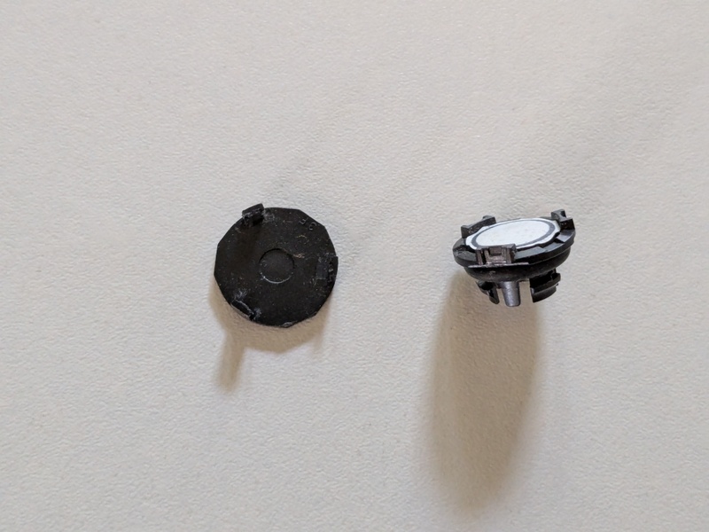

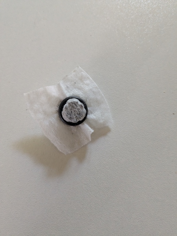

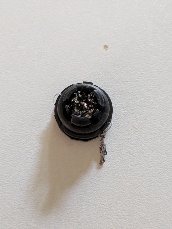

SpongeRob schreef op zondag 10 augustus 2025 @ 20:52:
@BarryH @PeterZ(on) @Zorro
De link naar SpeakEV heeft een post waar de oplossing staat, die post linkt naar Reddit en daar staan de foto's van alles.
Ik heb even een foto geleend van Reddit, de cirkel en de pijl geven aan waar de connector zit en iets naar links van de connector zit het ventilatiedopje (dat zwarte cirkeltje).
Het ventilatie dopje heb ik zojuist even open gewipt en er blijkt een licht ademend membraampje in te zitten, ik had in eerste instantie het idee dat er een verend membraampje/terugslagklepje in zou zitten, masr het is dus hermetisch afgesloten. Wellicht is er een versie te vinden die wat beter ademt.
Om hier nog even op terug te komen, alle ventilatiedopjes die ik heb gevonden werken met een waterdicht en ademend membraam. Dat heeft dus altijd hetzelfde resultaat dat er vocht opgebouwd kan worden in de motor.
Daarom heb ik het membraam bij het bestaande dopje er uitgesneden en heb ik er een beetje metaal van een staal schuursponsje in gepropt en er daarna een stukje van een doekje omheen gedaan zodat het metaal niet de motor in kan vallen of wat dan ook.
Het resultaat is dat het veel beter ademt en ik er van overtuigd ben dat het vochtprobleem hiermee is verholpen.
Het enige minpunt dat ik kan verzinnen is dat wanneer ik in 30cm diep water sta met de auto, er water de motor in kan lopen, maar dat zie ik niet zo gauw gebeuren hier op 600 meter boven zeeniveau. O-)

SpongeRob schreef op maandag 18 augustus 2025 @ 15:02:
Inventief, maar ik vraag mij wel af of het een duurzame oplossing is want dat staalwol kan roesten en dat doekje kan verteren. Vocht is idd een probleem, zo heeft tesla in het accupack van die zgn. parasolletjes die na verloop van tijd niet meer goed afdichten en voor water in het accupack zorgen.
Hoe komt met waterdicht en ademend membraam er dan vocht in de motor?

BarryH schreef op dinsdag 19 augustus 2025 @ 12:20:
Dat komt omdat het ademende membraam niet genoeg ademt, anders had er zich al geen vacuüm kunnen vormen in de motor.
@PeterZ(on) Ik ga het natuurlijk wel in de gaten houden, dat ventieltje kan ik makkelijk uitwippen met een schroevendraaiertje van bovenaf dus het controleren duurt zelfs nog wat minder lang dan het verwisselen van het interieurfilter. O-)

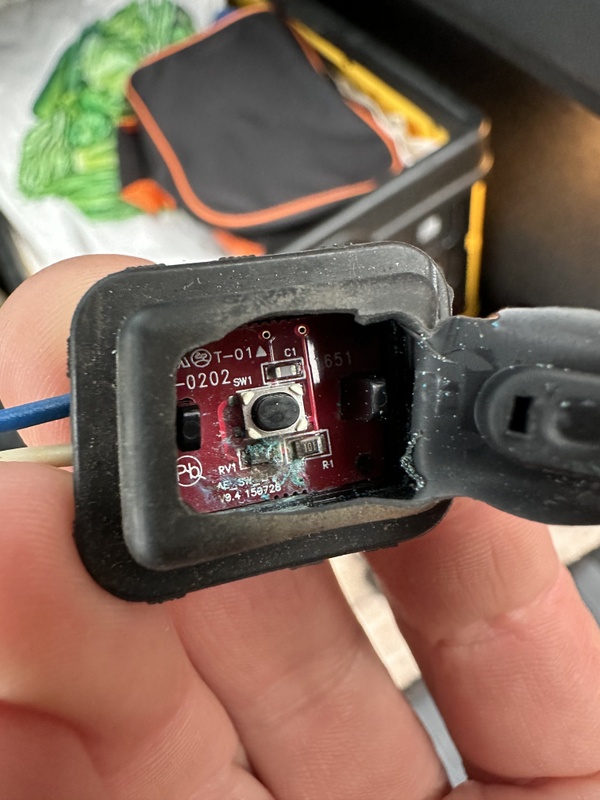

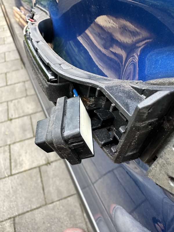

  • sigmundfreund
  • Laatst online: 09:28

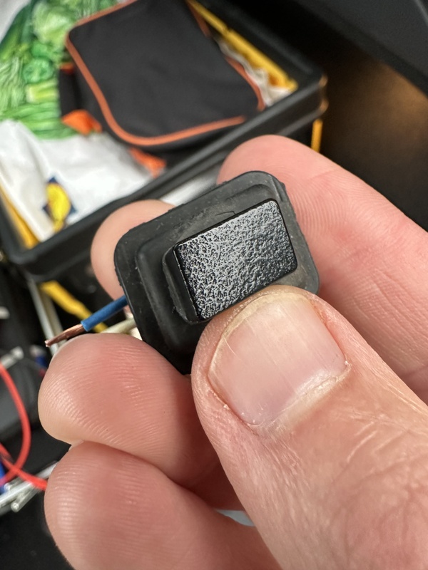

Standeman schreef op maandag 10 oktober 2022 @ 13:03:
Bij mij doet wireless charging het heel soms niet, wel flink vervelend.
Overigens bij nu de condensor en het knopje van keyless entry stuk, hopelijk kunnen ze die snel maken.
Beetje oude quote, maar de enige die ik in het topic kon vinden die hiermee overeen kwam. Wat waren je symptomen en enig idee wat het grapje kostte? Ik zie er even tegenop om weer een heen-en-weer verhaal aan te gaan met de verkoper om hier ook nog garantie op te claimen.
Enkele dagen geleden merkte ik dat soms de keyless entry haperde, vandaag kan ik drukken wat ik wil maar het heeft geen effect. Batterij voor de zekerheid vervangen in de sleutel maar dat had geen effect. Daarna (had dit eigenlijk als stap 1 kunnen doen achteraf) passagierskant, geen issue aan die zijde dus het lijkt me iets met detectie van de sleutel aan de bestuurderskant of de knop / ic wat er achter zit zelf.
[edit] Als dit het is lijkt het gelukkig mee te vallen. Van het weekend even het eea loshalen.
[ Voor 7% gewijzigd door sigmundfreund op 21-08-2025 08:27 ]
  • philipk89
  • Registratie: Oktober 2008
  • Laatst online: 02-11 19:06
@sigmundfreund dat was het bij mij wel: het knopje aan de bestuurderskant heb ik vervangen voor eentje van AliExpress. Paste net niet helemaal goed dus beetje moeten “knutselen”, maar hij werkt weer als nieuw. Zoals je ziet was de oude van binnen behoorlijk gecorrodeerd. Afbeeldingslocatie: https://tweakers.net/i/ss3xKuoAUc-wMuqareoRVyLK-9w=/x800/filters:strip_icc():strip_exif()/f/image/NvEE5CENde6zczZkMKE3cuXx.jpg?f=fotoalbum_large

  • sigmundfreund
philipk89 schreef op donderdag 21 augustus 2025 @ 08:52:
@sigmundfreund dat was het bij mij wel: het knopje aan de bestuurderskant heb ik vervangen voor eentje van AliExpress. Paste net niet helemaal goed dus beetje moeten “knutselen”, maar hij werkt weer als nieuw. Zoals je ziet was de oude van binnen behoorlijk gecorrodeerd. [Afbeelding]
Ah, fijn. Waarschijnlijk zal dat het issue zijn, maar ik controleer het dit weekend nog even voordat ik het onderdeel bestel natuurlijk. Kwestie van de draden doorknippen en solderen of zitten er nog connectors aan?
Ik heb het onderdeel maar gewoon besteld, meerdere mensen met dezelfde ervaring dus aanname dat dat het is. Hoe dan ook nog twee weken wachten op de levering.

Nu nog lekker knutselen in Home Assistant. Iemand van jullie daar ervaring mee, ben er net mee gestart en nog een absolute rookie in.
Als je home assistant een beetje snapt is een mooie volgende stap een laadpaal maken obv smartevse.
Kan je vanuit home assistant feilloos aansturen. En is niet duur om te maken
  • Goudvis
  • Laatst online: 03-11 13:30
Goudvis
'Hallo buurman! Ik ook hier?'
palfer schreef op woensdag 20 augustus 2025 @ 22:31:
Hoi, welke WICAN gebruik je eigenlijk? De "gewone" of de Pro?
En top display/dashboardje om de EV zaken weer te geven, hoe heb je dat zo voor elkaar gekregen?
Ik gebruik de gewone Wican OBD. Auto staat publiek geparkeerd voor de deur, binnen wifi-bereik en met het plan dit via een automobiel (4g/5g) te laten verlopen.
De WicanPro had wat extra's, zoals de (aangekondigde?) 4g/5g dongle mogelijkheid, maar die unit was zelf al tweemaal zo duur en vereiste daarbovenop een addon. Die volgens mij nog niet beschikbaar was ttv bestellen. :)
En dat dashboardje is EVCC, dat oorspronkelijk als standalone applicatie is ontwikkeld maar inmiddels ook als HA-addon door het leven gaat. Die is zowel vanuit HA als buitenom raadpleegbaar. Ze gebruiken 'verplichte sponsoring' á 2e per maand of eenmalig 100e, maar stellen voor het opstarten en uitproberen maandelijks (oid) een trial token beschikbaar die na 2-3 weken verloopt.

Bij Winparts de abs sensor besteld. via kenteken. Maar krijg nu 58980-F0000 als partnumber? En dus niet 58980-F2000
Volgens hyundai partsdeal.com past F0000 op een ioniq
Afbeeldingslocatie: https://tweakers.net/i/GGPyuadaAcOa3ZwvDF5BJX0N53g=/800x/filters:strip_exif()/f/image/AC9qOrIbrcDGNoLofYgroNcT.png?f=fotoalbum_large
https://www.hyundaipartsd...g-sensor~58980-f0000.html
En de F2000: niet op de electric (of dat in ieder geval niet benoemd)
Afbeeldingslocatie: https://tweakers.net/i/yJZWNQOD6Nu4fleQLuD9XCKQ7Fo=/800x/filters:strip_exif()/f/image/Xa2WOFPsVCuKNOOmtyhiw3e8.png?f=fotoalbum_large
https://www.hyundaipartsd...g-sensor~58980-f2000.html

BarryH schreef op maandag 1 september 2025 @ 10:00:
Destijds ook overwogen zelf te doen en kwam toen ook deze twee nummers tegen. Weet niet precies wat het verschil is maar heb het idee dat ze hetzelfde zijn.
Uiteindelijk door de garage laten doen en daar stond het nummer 58980-F2000 op de factuur. Dus je zit wel goed denk ik.
Toen ik het vorig jaar door de dealer heb laten doen stond 58980-f0000 op de rekening, dus die heb ik nu ook maar bestelt. Ik denk eigenlijk dat alle twee wel goed zijn maar ik hou toch maar het nummer van de dealer aan en heb er eentje bestelt waar het Hyundai/Kia logo op staat.

Verdomme, haal ik vanochtend de Ioniq van de lader, hele zijkant bewerkt met een sleutel of iets door een of andere debiel, lang diepe kras over beide deuren. Wtf. Sorry, even venten.
Stuurgeluid trouwens weer veel minder, lekker variabel.
De connector is niet erg goed bereikbaar vanaf de bovenkant door het frame waar de motor in hangt, maar hij is wel zichtbaar en je zou 'm wellicht ook nog los kunnen halen. Om de connectoren aan de binnenkant van de motor te controleren zou ik wel aanraden om het vanaf de onderkant te doen.
@PeterZ(on) Op dat verbruik heb ik wel m'n best gedaan, hoefde de airco niet aan en ik woon op 600m boven zeeniveau. :)
Op de terugweg heb ik iets meer doorgereden wat ook het hogere verbruik laat zien.
N.a.v. jouw ervaring is deze YouTube: Hyundai Ioniq Motor Rebuild! Failed DIY Rebuild Leads To More Issues erg interessant om te bekijken, wel ruim anderhalf uur. Zeer de moeite waard als je geïnteresseerd in de techniek en hoe het werkt. Hij heeft overigens niets gezegd over dat membraam en ook geen vocht geconstateerd.

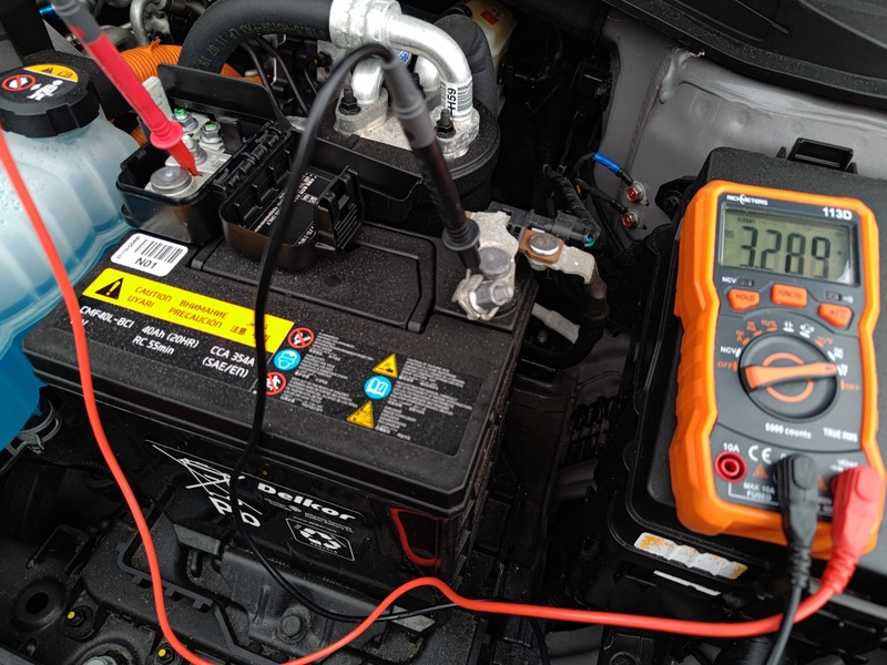

Nu ben ik aan de beurt:
Afbeeldingslocatie: https://tweakers.net/i/CXY3lDtoU3FfuUqprWCH5_ENyCA=/800x/filters:strip_icc():strip_exif()/f/image/9qZs4X7yeQRWJbbh3hW7SHc5.jpg?f=fotoalbum_large
Heb een andere auto gebruikt met startkabels maar toen begon de Ioniq te toeteren... :| zo luid dat ik last van mn oren kreeg. Dus daarmee gestopt.
Nu hij zo ver ontladen is is hij ook stuk lijkt me?
[ Voor 5% gewijzigd door Arnout op 03-09-2025 10:29 ]
  • BarryH
  • Laatst online: 08:24
lijkt me wel. En een nieuwe is niet zo duur. Dus goed testen kost meer dan een andere accu.
wel opletten met de dikte van de polen. Deze accumaat wordt vaak met dunnere polen aangeboden en dan moet je daar een verloopring omheen zetten

Arnout schreef op woensdag 3 september 2025 @ 10:27:
Hij zou moeten stoppen met toeteren als je de auto een paar keer wil ontgrendelen.
Maar zo ver ontladen is niet goed. Mocht je keuze hebben dan zou ik gaan voor een Varta B23. Je moet een klein plastic stukje uit de accubak slijpen/knippen maar dan past hij perfect, ook qua accupolen. Voordeel is dat deze redelijk betaalbaar is en hij iets meer capaciteit heeft dan de originele.

Headshot_NL schreef op woensdag 3 september 2025 @ 11:28:
Dank voor jullie hulp @BarryH ook
Het toeteren houdt op zodra je hem start. Dus eigenlijk moet je met 2 man zijn wil je niet de hele buurt wakker maken :D
Afbeeldingslocatie: https://tweakers.net/i/hiDyyGkaaM7fQwophg3HGobku8I=/800x/filters:strip_exif()/f/image/MO2lijigWUNbOCW9KnV4PU1o.png?f=fotoalbum_large
Hij is nu aan het opladen, spanning op de polen liep op van 13.7v naar 14v na 20 minuten. Ga hem zsm laten vervangen door zo'n Varta.
