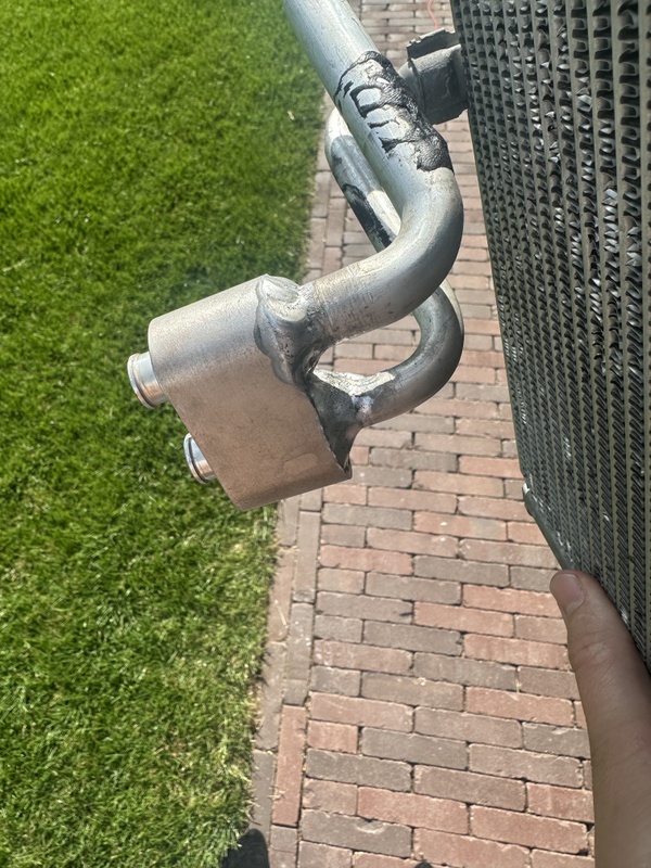

Kort geleden m'n A/C laten nakijken, gevuld (Dit lost het probleem op meneer, ik heb alles nagekeken), nog geen week verder weer niets. Diagnose opnieuw laten doen, dit keer bij de lokale dealer en die kwam met een lekke verdamper. Nou, al met al wordt die dan in juli vervangen (onder garantie gelukkig). Hopelijk blijft het bij die kwalen.

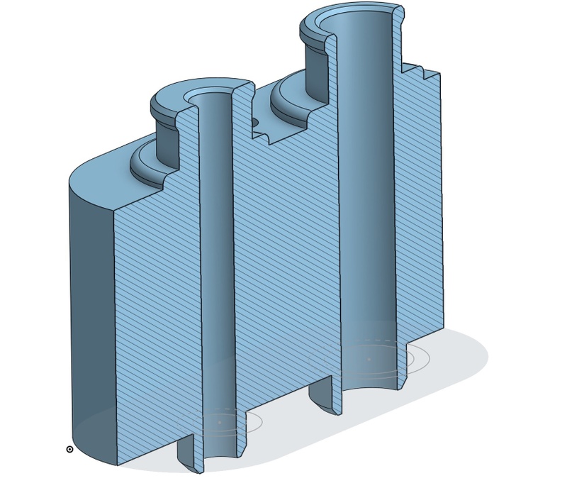

Na die inferieure deurgrepen die ik heb nagemaakt van aluminium, volgt hier een korte reportage over een lekke airco verdamper.
Helaas is de verdamper alleen te bestellen via Hyundai (onderdeel 97139g2001); 850 euro via de dealer of 260 via ebay. Dealer vraagt 2200 euro voor de hele klus incl. arbeid(!!).
Ik weiger dit om 2 redenen:
- Veel te duur, dit gaat nergens meer over. Ik heb het nu voor het eerst gedaan, en het koste me ~8 uren totaal om uit en weer inelkaar te zetten. En dan moest ik de handleiding nog begrijpen ook. Een tweede keer zou ik in de helft van de tijd klaar krijgen. 1350 euro arbeid vragen voor rotzooi die je zelf verkocht hebt gaat mij te ver.
- Je krijgt net zo goed weer een inferieur kut onderdeel geplaatst, die even hard gaat lekken na verloop van tijd. De flens is echt mega matig ontworpen, ongelooflijk. Mocht wat kosten blijkbaar :N
Dan gaat plan b in werking. Kop gebruiken en een echte oplossing verzinnen.
Gelukkig ben ik handig genoeg om een tekening te maken voor een nieuw blokje.
Dit heb ik laten CNC-frezen. Vervolgens gelast.
PB me voor een step file.
De kosten:
120 euro voor 2 blokjes (1 extra)
60 euro voor lekdetectie. De airco specialist had een formeergas om het lek te ruiken met elektronische snuffelaar.
170 euro voor nieuwe lekdetectie na reparatie + opnieuw vullen mer 1100 gram R1234yf.
30 euro aan nieuwe O-ringen.
Ben wel zwaar teleurgesteld in Hyundai overigens, ik heb nog gevraagd om coulance / garantie. Hij is nog maar nét uit de garantie en laten we eerlijk zijn, dit probleem komt echt veel voor. De airco specialist was zeker bekend met de euvel, en adviseerde me naar de dealer te gaan.

Mooi gedaan man!
Begrijp ik goed dat het oorspronkelijke blokje een beetje vastgenutseld zit? In de hoop dat dat dicht blijft?

SvenHe schreef op maandag 23 juni 2025 @ 17:42:
Mooi gedaan man!
Ja en nee, wat er gebeurt tijdens productie is dat ze de buisjes klemmen, het blokje eromheen schuiven, en dan met grof geweld de "kopjes" erop persen. Maar het blokje is van een andere legering, en die zie je ook corroderen. Tussen het blokje en de buisjes kan het dan na verloop van tijd lekken.
Het nieuwe blokjes is massief, dus buisje = blokje.

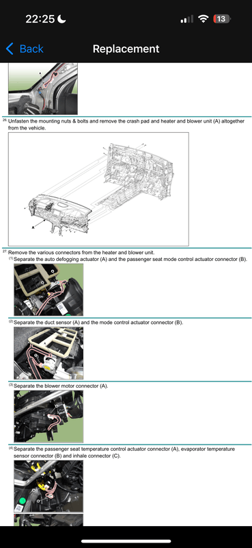

BarryH schreef op maandag 23 juni 2025 @ 19:28:
Heb je ook een linkje naar de handleiding van het demonteren en weer monteren van het dashboard?
Als ik het zo zie moet je dus eerst de lektest laten doen en dan naarhuis met een leeg systeem, daar demonteren/montern en weer naar de aircospecialist?
Hyundai biedt ze zelf aan!
https://service.hyundai-motor.com/euro5/login.tiles
15 euro per dag aftikken. Ik heb zelf wat scripts ge-vibe-code om de site een "backup" te geven voor mijn eigen Ioniq model.
Tevens even een app gehobbied om ze makkelijk te bekijken tijdens het sleutelen. Echter is dit alleen lokaal met mijn eigen developer account. Voor de handleidingen verwijs ik toch naar de officiele site.

Overigens lijkt het dash er uit halen ook geen dramatisch klusje. Schroeven, stekkers en clips.

In het kader van draadloos opladen: tijdje terug zelf een houder ontworpen voor een MagSafe oplader. Staat ook op Printables
