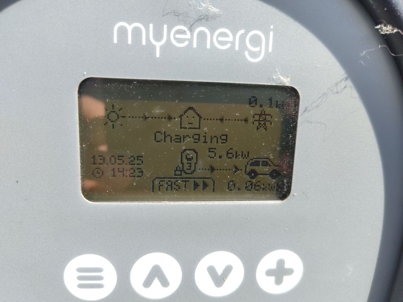

  • HTT-Thalan
  • Laatst online: 17:26
HTT-Thalan
Afbeeldingslocatie: https://tweakers.net/i/XWSq8cKgFZGosBMaac2cqKMDsM4=/800x/filters:strip_icc():strip_exif()/f/image/xpVrxNEnbnT8hNTiJt8aQXbj.jpg?f=fotoalbum_large
Best leuk als je de volledige input van je EV vanuit je eigen panelen kunt halen :). Wel jammer dat hij vlak voor de foto van volledig neutraal naar 100w uit het net sprong :+. We hebben 18 Oost en 18 West dus de totale opbrengst is veel hoger, dit was met de zon voornamelijk op de westzijde, later op de dag.

HTT-Thalan schreef op donderdag 15 mei 2025 @ 15:32:
Leuk! Ik gebruik ook de Zappi en de laatste 2 maanden niks afgenomen van het net.
🚗 Hyundai Ioniq electric premium 28kWh | ☀️ 4350Wp oost, 1005Wp zuid, 2940Wp west | 🌡️ LG 3,5kW + 2,5kW warmtepomp | 🔋 Marstek Venus 5,12kWh v158 + HW P1

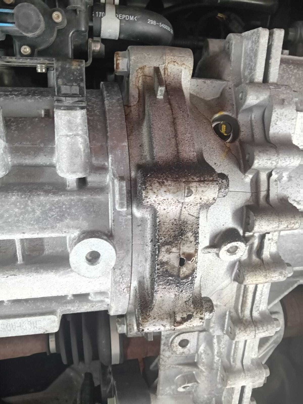

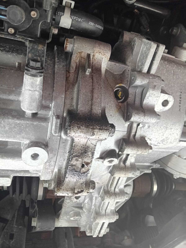

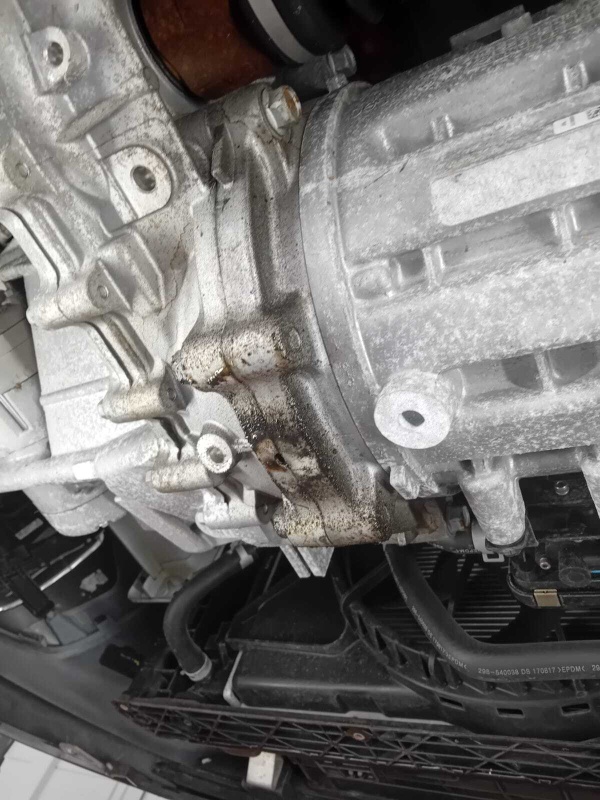

Wbt mogelijke lekkage: Symptomen waren vooral lekkage sporen op de bak en bodemplaat, die pas opvielen bij verwijderen bodemplaat. (zie foto's!)
De klus zou even duren en we hadden de auto vandaag nodig , daarom besloten in juli dit op te pakken (a 2400 incl).
Bik afleveren zou Evert de reductiebakolie bijvullen, maag dat bleek niet nodig gezien het keurige oliepijl.
Ik twijfel wel. Aanpakken of niet aanpakken? Of heeft de vorige eigenaar (autoverhuurder, verkocht met 62kkm) de olie vervangen en een knoeiboel gemaakt?
Afbeeldingslocatie: https://tweakers.net/i/a3vGC7ppvWhGfjFYqBNTtM8EOvY=/x800/filters:strip_icc():strip_exif()/f/image/ro4Y7ZeMvmvkwTo56JD7EIcd.jpg?f=fotoalbum_large
Afbeeldingslocatie: https://tweakers.net/i/VCLhgrsAyru2VrQjIRls120dMZI=/x800/filters:strip_icc():strip_exif()/f/image/HGE9oi3n7lsJi9jcVZy2Yso5.jpg?f=fotoalbum_large
Afbeeldingslocatie: https://tweakers.net/i/j_7O4EarvOG7vCa3Hm0X28FE7zY=/x800/filters:strip_icc():strip_exif()/f/image/SXCJ3ZltZTzr4ptbMrZZLHrd.jpg?f=fotoalbum_large

  • PeterZ(on)
PeterZ(on)
Goudvis schreef op zaterdag 17 mei 2025 @ 21:39:
Het geluid kan volgens Evert geen kwaad, want motorgeluid.
Tja, is wel een hoop geld om een druppel olie binnen te houden. Ik gok dat die autoverhuurder die olie echt niet heeft vervangen dus daar zal het niet van zijn. Ik heb verder ook geen idee of het lekken van zo weinig echt een probleem is of kan worden, misschien gewoon Evert zijn advies volgen.
  • Headshot_NL
Ja dit lijkt me wel echt lekkage en geen knoeiboel. Zoals @PeterZ(on) aangeeft zal een verhuurder echt niet preventief dit soort dingen vervangen als de auto toch na een x aantal jaren weg gaat.
Je kunt het met remmenreiniger inspuiten en goed schoonmaken. Dan even een stukje rijden en kijken hoe het ervoor staat. Als het echt een flinke lekkage is moet je na 50-100km toch wel weer tekenen zien van lekkage. Voor 2400 euro kan je hem heel vaak even bijvullen. Als het niet teveel lekt zou ik het denk ik laten en (afhankelijk van hoeveel het lekt) dan eens in de zoveel tijd zelf vullen.
Wil je het goed hebben dan zit er niks anders op. Maar 2400 euro is geen grapje.
Als het geen lekkage is maar meer zweet sporen zijn kan het zelfs heel lang goed gaan zonder ook maar bij te vullen.

  • Goudvis
  • Laatst online: 12:49
Goudvis
'Hallo buurman! Ik ook hier?'
PeterZ(on) schreef op zaterdag 17 mei 2025 @ 21:53:
Headshot_NL schreef op zaterdag 17 mei 2025 @ 22:12:
Twee verschillende benaderingen, wij zitten er een beetje tussenin. :P
Zelf kan ik niet goed sleutelen ivm ruimte, dus de plaat er periodiek onder uithalen is een dingetje..
Die olie wordt nooit vervangen als het onderhoudsschema gevolgd wordt.
ALS je tijdig een waarschuwing krijgt bij dalen oliepeil zou je er mee door kunnen rijden. MITS je ook goed kan bijvullen.

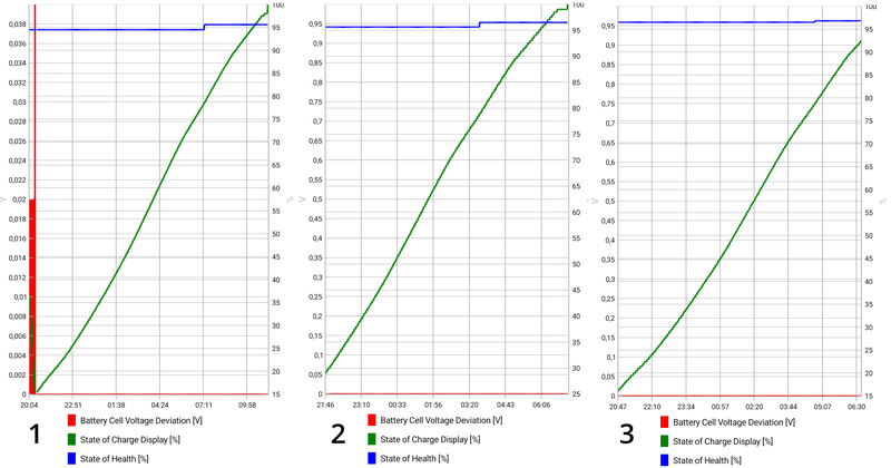

Ik ben voor de gein eens met OBD+CarScanner gaan loggen tijdens (traag) laden om de cellen te balanceren. Slechts af en toe laad ik aan een 22kW paal, maar op een of andere manier gaat de State of Health hier bij sneller AC-laden dan makkelijk onderuit. Waarom weet ik niet, bij DC snelladen gebeurt dat niet zo snel heb ik het idee.
Ik heb met drie laadsessies de SoH weer wat op kunnen krikken en vond het wel interessant om te zien dat het BMS telkens bij een State of Charge van 79% bepaalt/ververst wat de SoH is. Ook viel me op dat het BMS gelijk bij het begin van laden de cell voltage deviation weg probeert te werken, goed om te weten :) Het balanceren van de accucellen schijnt dus in het allerlaatste deel van een laadsessie te gebeuren, maar zo te zien gebeurt er voor die tijd ook al een en ander?
Afbeeldingslocatie: https://tweakers.net/i/1Uff5BrwX6O7_VLadkdAq07QD2A=/800x/filters:strip_exif()/f/image/hH8OvKSzyWEqm02qjASkU6ze.png?f=fotoalbum_large
De drie achtereenvolgende laadsessies:
  1. 8 Ampere; SoC 15% -> 100%; SoH 94,5% -> 95,6%
  2. 10 Ampere; SoC 22% -> 100%; SoH 95,6% -> 96,5%
  3. 10 Ampere; SoC 16% -> 93%; SoH 96,5% -> 96,8%

Trygve schreef op donderdag 22 mei 2025 @ 10:28:
Ik heb de SoH eigenlijk nog nooit onder de 100% gezien, km-stand van de Ioniq is 111k km.

Ach, dat is niks. Vorig jaar was ik bij Hyundai van der Linden (Zoetermeer) voor de ratel in de motor en/of bak. Nadat ze een onderzoekje hadden gedaan kwamen ze met droge ogen beweren dat of de bak moest worden vervangen a EUR 3.700,-, of de electromotor a EUR 13.000,-.. Of beide... 8)7 Of ik dit wilde laten doen... 8)7
  • Tom Paris
  • Laatst online: 11-10 19:56
[J.d.I.] DirtyHarry schreef op donderdag 22 mei 2025 @ 17:04:
Ja dat is de standaard procedure (en dus tarief) vanuit Hyundai. Die doen geen revisies, maar alleen full-swap. Waarom denk je dat partijen als Van der Wou dat zelf uitgedokterd hebben?
Bij een andere vestiging heb ik ook geen goede ervaring. Misschien wilde ze de auto wel voor een zacht prijsje van je overnemen want met zulke bedragen is het al gauw niet meer economisch rendabel om het het laten maken. Je zal maar niet beter weten en zo'n dealer vertrouwen. :(
Ik vind dat toch zo dom. Ten eerste niet heel sustainable, en ten tweede: bij een brandstofmotor doen ze toch ook niet 'alleen swaps'? Daar vervangen ze ook een lager, pakking of injector indien nodig, en dat kan ook gewoon net zoals dat bij een elektromotor ook niet zo moeilijk is (getuige van der wou).
Ik heb het gevoel dat die swaps nog steeds een ding zijn omdat ze initieel niet gedacht hadden dat EV's zo'n groot marktaandeel zouden worden maar meer pertinent: volgens mij zijn veel monteurs in het huidige garage-landschap er ook niet voor opgeleid. Aan hoogvoltage systemen werken vereist training en certificering en ik weet dat sowieso mijn hyundai dealer dat niet kan/mag: voor dat soort werk worden de auto's naar een speciaal centrum (ergens in leeuwarden ofzo geloof ik) gebracht.
Hoe het ook zij, zeer onwenselijk, dat moet echt anders.

1rr1tantemug schreef op donderdag 22 mei 2025 @ 20:30:
Het is goed dat er nu langzaamaan mogelijkheden ontstaan voor reparaties waarbij het kostenplaatje niet catastrofaal is, maar de bekendheid ervan is inderdaad minimaal om het zo uit te drukken. Zag op Autoweek recent nog deze review van een Ioniq uit 2017, waarvan de eigenaar een duizelingwekkende offerte kreeg voor vervanging van een defecte motor.
Oh man! Als die eigenaar op de hoogte was geweest van dit topic of reparatie mogelijkheid bij van der Wou dan had hij zijn Ioniq nu misschien nog wel gehad!! :N
Echt bizar hoe Hyundai hier mee omgaat. Dit kost ze heel wat klanten vermoed ik.

Mijn smartevse geeft aan charging 28A en ik hoor het systeem aan de laadpaalzijde duidelijk klikken (maar stroomverbruik is 600w op dit moment in het huis, terwijl dit meer tegen de 7kw moet zijn), laad icoon in de auto wordt rood maar ik krijg geen laadtijd te zien. Na enkele minuten gaat het icoon uit, al die tijd kan ik de laadkabel zelf loshalen uit de auto, is dit dan het symptoom van een defecte actuator? Thuisgekomen met 4% dus een andere lader testen gaat ook ff niet makkelijk.
De release in de kofferbak losgetrokken en hij laadt nu op. Even in de gaten houden of dit blijft gebeuren, anders heb ik denk ik de trifecta te pakken: 12v accu gedaan, verdamper is besteld bij de dealer en dan nog de actuator :+ ohja, de lagers kunnen nog :')

  • iGadget
  • Laatst online: 14-10 12:58
iGadget
Wowsers!
Ook net terug van een bezoekje aan Evert :D
50% geslaagd - de olie is vervangen (en was nodig ook, wat een donker goedje kwam eruit!) maar helaas bleek ik niet de juiste ABS sensor te hebben geregeld. Note to self - ga er nooit blind vanuit dat degene van wie je iets koopt geen fouten kan hebben gemaakt en dubbel-check *altijd* maten en partnummers...
Ik moet dus nu de sensor alsnog gaan bestellen en dan nog een keer richting Dongen. Weet iemand toevallig een toko die ze op voorraad heeft? Want bij Amazon / Ebay etc. variëren de levertijden van enkele weken tot ruim anderhalve maand...
[Edit] Dit lijkt bijna te mooi om waar te zijn - èn bizar veel goedkoper èn (heel) mss wel binnen een week geleverd. Wat denken jullie? https://nl.aliexpress.com...html?gatewayAdapt=glo2nld
[ Voor 15% gewijzigd door iGadget op 28-05-2025 15:40 . Reden: Ali heeft 'm... Maar durf ik dat? ]

  • Headshot_NL
iGadget schreef op woensdag 28 mei 2025 @ 15:25:
Ze hebben hem in dit topic al vaker gekocht op Ali en vervangen. Dat bleek prima te werken. Ik zou de gok gewoon nemen. Mijn ervaring is dat die pakketjes tegenwoordig best vlot binnen kunnen zijn.

  • iGadget
iGadget
Wowsers!
Headshot_NL schreef op woensdag 28 mei 2025 @ 15:42:
Afbeeldingslocatie: https://tweakers.net/i/1jxWh9lZvx14SXyHmfz1wMPohmU=/800x/filters:strip_icc():strip_exif()/f/image/jQZfWNgbYTkKnul8GbpljOK8.jpg?f=fotoalbum_large Fingers crossed :)
90 cent... bizar. Echt bizar.
[Edit] Neeeeeeeee... |:(
Afbeeldingslocatie: https://tweakers.net/i/4vh1ddjl-k8394Ysq_naFnVi3W0=/fit-in/4920x3264/filters:max_bytes(3145728):no_upscale():strip_icc():strip_exif()/f/image/tAjVeOazzpKaknyNVt5tBrZE.jpg?f=user_large
Kan dit nog minder worden of moet ik doorshoppen? De afspraak bij van der Wou staat voor volgende week, daarna gaat Evert op vakantie :|
[ Voor 20% gewijzigd door iGadget op 28-05-2025 16:14 . Reden: 12 dagen voordat ze 'm gaan verzenden?! ]
"I'll just use my Go-Go-Gadget handbook!"
  • SpongeRob
SpongeRob
Nachtmerries zijn ook dromen..
@iGadget Daarom heb ik twee van de juiste sensoren hier liggen in afwachting tot er een defect gaat!
Je mag er wel eentje van me overnemen, maar ik woon in zuid-Frankrijk. :o
Overigens is die link van je wel extreem goedkoop, ik had er geloof ik iets van een tientje per stuk voor betaald meen ik te herinneren.
"Never wrestle with a pig – it gets mud all over you and the pig likes it."
