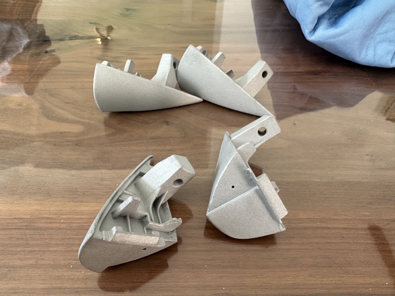

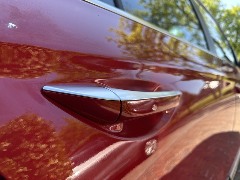

  • topaj
  • Laatst online: 15:58
topaj schreef op dinsdag 15 april 2025 @ 11:21:
Ben ik de enige waarbij de deurgrepen er om de zoveel maanden weer afbreken?
De dealer heeft onder garantie al een aantal nieuwe kapjes geplaatst. Mogelijk draaien ze die te strak aan, want bij het demonteren van een nieuw kapje viel me op dat die al gescheurd was bij de insert.
Tja, we kunnen wel bezig blijven en daar heb ik geen zin meer in.
Ik heb de kapjes laten 3D scannen en ik heb de modellen bijna klaar om naar de CNC boer te sturen.
Heb de kapjes ook even geprint, passen erg mooi maar dat is mij niet duurzaam genoeg.
Update:
Afbeeldingslocatie: https://tweakers.net/i/i2WJ01WHDXnrjaoFzMSvzAQeYN8=/800x/filters:strip_icc():strip_exif()/f/image/KXzUSnhN8j4GZu0JmrISqIKo.jpg?f=fotoalbum_large
Afbeeldingslocatie: https://tweakers.net/i/tivTU8mVs_Jal0OUzOuLqaB-Np8=/x800/filters:strip_icc():strip_exif()/f/image/Q9kFQxBZ6YoBWA6zhAGH8YU5.jpg?f=fotoalbum_large
Afbeeldingslocatie: https://tweakers.net/i/E0ZeGwHtrcHkMkgFl3vmTBHpsQ4=/800x/filters:strip_icc():strip_exif()/f/image/tEYqX7a3M6mB3VC6g66QWlQo.jpg?f=fotoalbum_large
Afbeeldingslocatie: https://tweakers.net/i/wv9c1RpodDjNUWAwG2jBCium3Ps=/800x/filters:strip_icc():strip_exif()/f/image/jqX0TrHA7N0yyVUsxOfzkSDq.jpg?f=fotoalbum_large
Zo. Die gaan écht niet meer stuk.
Kosten:
- 4 kapjes laten printen uit alu: 100 euro (AlSi10Mg). De bestuurdersdeur heeft een slot onder het kapje, en kan niet breken. Dat is degelijk. RA heb ik dubbel besteld om te mishandelen in de bankschroef, was toch nieuwsgierig wat t kan hebben.
- Verzending + inklaring: 40 euro
- Spuitbus laag 1: 25 euro
- Spuitbus laag 2: 17 euro (een soort rozige oranje doorzichtige laag)
Primer en blanke lak had ik nog. Kleur is echt perfect geworden
Groeten

topaj schreef op vrijdag 9 mei 2025 @ 15:42:
Update:
Kosten:
Dat ziet er heel strak uit, waar heb je besteld? bij mij is bij het bestuurderskapje iets afgebroken toen ik iets te wild hem met de sleutel er vanaf wilde halen.
IONIQ 28 | Premium | | Red | 150k+
  • topaj
Henry_tw schreef op maandag 12 mei 2025 @ 09:08:
Ik heb de kapjes laten scannen, en zelf gemeshed, gerepareerd en versterkt.
Daarna laten printen uit Alu bij een Chinees bedrijf.
Stuur me een DM voor de namen.
Het kapje aan de bestuurderskant heb ik niet uitgetekend, maar aangezien de auto symmetrisch is heb ik wel de schil zelf in CAD staan. Dan zouden er -in theorie- alleen twee haakjes en een sleufje in gemaakt moeten worden.
