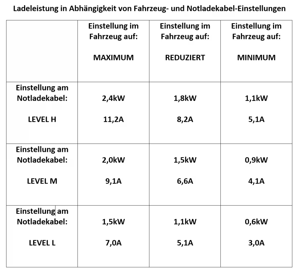

De snelheden met de mobiele AC-oplader kan je nog weer veranderen door de instelling in de auto te combineren met de instelling op de lader zelf. Er is een afbeelding in dit topic waarmee je dan de effectieve laadsnelheid kan zien, maar deze kan ik niet terugvinden.
Found it:
Afbeeldingslocatie: https://tweakers.net/i/0dJYb2tVrO8XYkl-nfPebXt4msg=/fit-in/4920x3264/filters:max_bytes(3145728):no_upscale():strip_icc():strip_exif()/f/image/Z7mWp1gklsLhsww9J5oczd2G.jpg?f=user_large
[ Voor 8% gewijzigd door Headshot_NL op 02-04-2025 09:48 ]

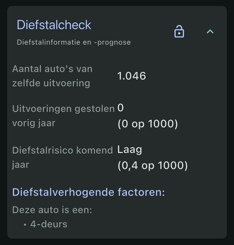

1rr1tantemug schreef op zaterdag 12 april 2025 @ 21:19:
Keyless entry ben ik overigens vanwege diefstalrisico niet zo'n fan van. Sleutels liggen hier binnen nu op minstens 6 meter van muren en ramen opgeborgen in een metalen broodtrommel, dat op zijn beurt in een grotere metalen koektrommel is gestopt. Auto staat 150 meter verderop. Maar misschien overschat ik het diefstalrisico van een 'oude' Ioniq ;)
Afbeeldingslocatie: https://tweakers.net/i/XYlbwipA4tvOlZoSIjulMmx73c4=/x800/filters:strip_icc():strip_exif()/f/image/9tiQMRO6A68sEdJ6V6lF9HTS.jpg?f=fotoalbum_large
Ik denk niet dat je je daar druk om hoeft maken.
  • digilb
  • Laatst online: 23:37
Interessant om de diefstal-prognose te zien. Welke website gebruik je hiervoor?

  • sigmundfreund
  • Laatst online: 30-09 14:15
digilb schreef op zondag 13 april 2025 @ 07:16:
Finnik, premium rapport.
