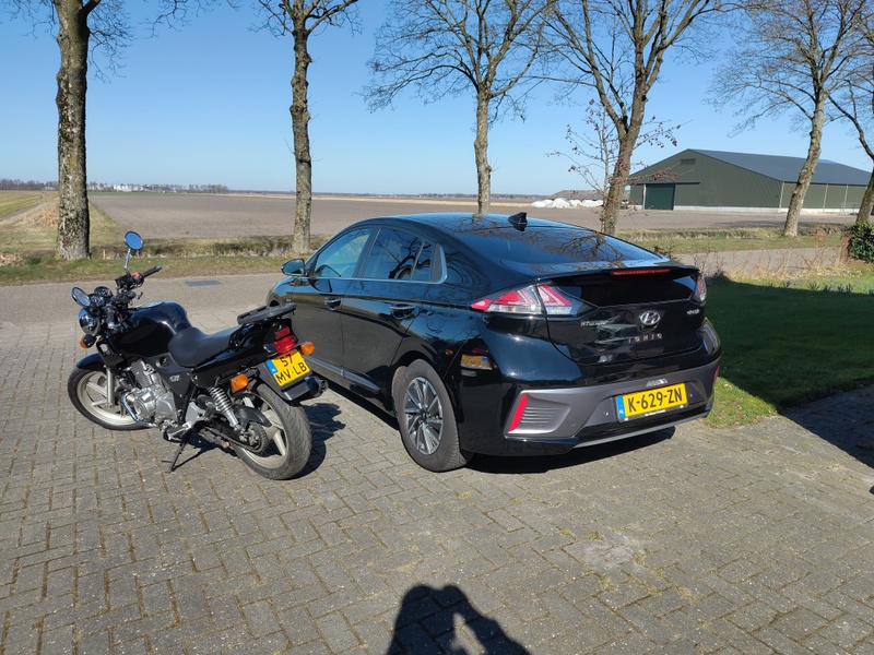

Enne, crosspost :P.
Afbeeldingslocatie: https://tweakers.net/i/UI93Ux5AavS8Wc4mBuAvrVYrNzk=/800x/filters:strip_icc():strip_exif()/f/image/fDSaBZTlPWqfdYK2rcbpDM5K.jpg?f=fotoalbum_large
Afbeeldingslocatie: https://tweakers.net/i/B58Lrv6_u7_cMXwVBCQ0o-kqa08=/x800/filters:strip_icc():strip_exif()/f/image/5oNgKr0ZQPGntwdpV38Plqjg.jpg?f=fotoalbum_large
Afbeeldingslocatie: https://tweakers.net/i/F-poAxATT61Zz3Iv266WpuvXo2Q=/800x/filters:strip_icc():strip_exif()/f/image/WRk0PyPZWk3g0Gf79Nb72x57.jpg?f=fotoalbum_large
Afbeeldingslocatie: https://tweakers.net/i/clLmiyg1yMTKiE9NvgSiKaScnfo=/800x/filters:strip_icc():strip_exif()/f/image/2U11mF0UKHfmska1FjqFYYNj.jpg?f=fotoalbum_large
Afbeeldingslocatie: https://tweakers.net/i/DYOG985VfWJvK2CpxDY2jNZttqE=/800x/filters:strip_icc():strip_exif()/f/image/pFU7DO53O5nMJ5O2h1FqC7Xi.jpg?f=fotoalbum_large
Even gepoetst.

Herkenbaar nummerbord! K-434-ZN t/m K-639-ZN zijn allemaal Ioniq 38 kWh :D
