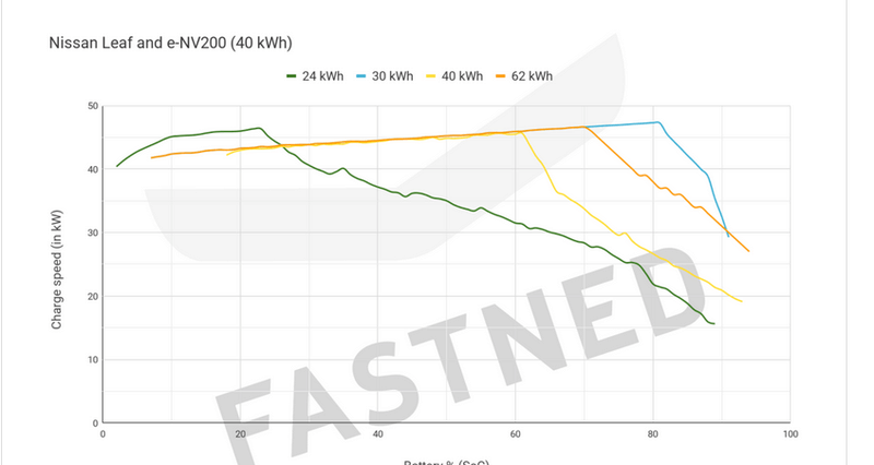

Waarom moest die leaf 40 4x laden? Die heeft een grotere accu en een net iets hoger verbruik. Je zou zeggen dat die even ver komt op een lading?
  • BarryH
  • Laatst online: 23:18
@Deikke
Ik denk dat de consumptie afgelezen is uit de boordcomputer en niet gemeten (en dus meer verschil)
Daarnaast de laadcurve, wil bij ca 60% vol al weer gaan rijden:
https://support.fastned.n...articles/204784998-Nissan
Afbeeldingslocatie: https://tweakers.net/i/PRKTYyef4W1nBGaLqSjn-5C7dQY=/800x/filters:strip_exif()/f/image/ZxaGjDOCfxsGKMQ4yXs5pe0r.png?f=fotoalbum_large

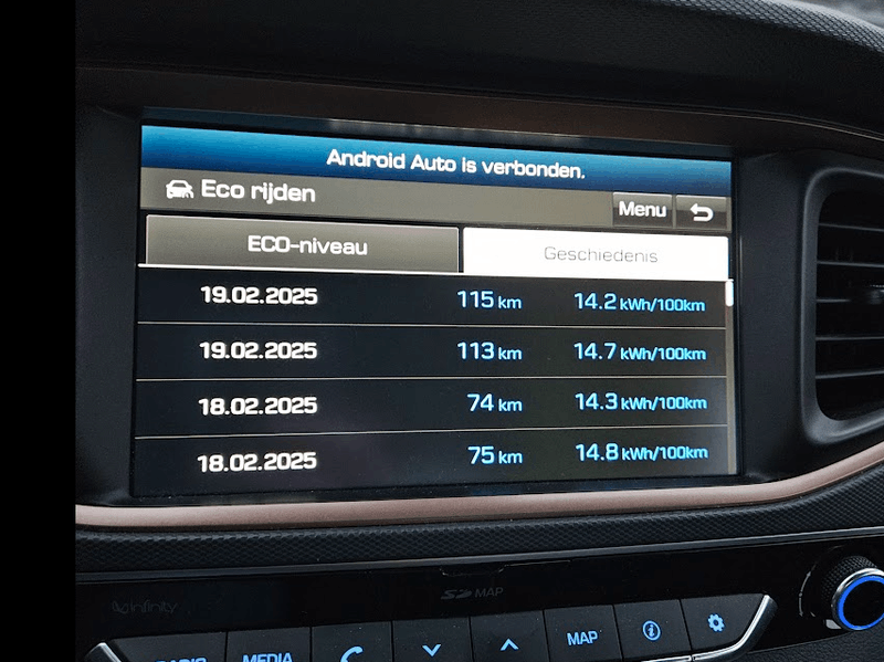

  • Laatst online: 22:18
WCA schreef op woensdag 12 februari 2025 @ 10:37:
Zelfs het gebruik van de Ioniq vind ik hier nog wel wat overdreven, ik red zelfs in de winter met de kachel aan nog niet dat verbruik als gemiddelde
Ja inderdaad. 15 kan ik wel halen maar dan moet ik ook echt stukken met de kachel aan rijden en met 130 km/h op die ritten. Met maximaal 100 haal ik dat nooit, dan zit ik eerder op 14 tot 14,5 kWh/100km

Volgensmij heeft de Leaf erg veel last van 'rapidgating'. De batterij heeft geen actieve koeling, dus het maximale vermogen bij de snellader kakt snel in. Vaker korter laden is dan qua tijd efficiënter dan langer blijven staan met lager vermogen.
Red ik hier makkelijk. Heb wel vaker gepost over mijn hoge verbruik in de winter. Heb sowieso het idee dat mijn winterbanden echte ecokillers zijn, plus het feit dat ik met de kachel aan rijdt en veel start-stop verkeer heb (18 rotondes en stoplichten op 15 kilometer uit mijn hoofd) zorgen ervoor dat ik op koude dagen makkelijk richting de 16kWh/100KM ga.

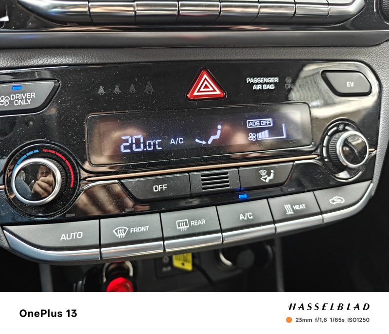

Misschien is de automatische voorruit ‘ontmister’ overijverig? Je kan proberen deze uit te schakelen door de knop voor de voorruitblower een aantal seconden ingedrukt te houden.
  • Methew
  • Laatst online: 07-11 08:39
Een gouden ouwe, ADS:
pmiddeld schreef op woensdag 20 maart 2019 @ 23:17:
Dat heeft te maken met de ADS (automatic defogging system). Daardoor gaat van tijd tot tijd de airco een tijdje aan en komt er koude (of aan de voorruit afgekoelde) lucht in je gezicht. Je kan in het EV menu ook zien dat het energieverbruik tijdelijk toeneemt. Ik heb het verholpen door de ADS uit te zetten (knop FRONT 5 seconden indrukken).
  • HTT-Thalan

jhead22 schreef op zaterdag 15 februari 2025 @ 10:19:
Ik heb een vraagje over de verwarming van de Ioniq electric uit 2016.
De auto bevalt al jaren goed maar 1 ding wil maar niet lukken. Hoe stel ik de verwarming in op voet verwarming?
We hebben in de winter het knopje verwarmen aan staan. Anders wordt de auto eigenlijk niet warm. (airco functioneerd goed). Zodra ik op het knopje druk voeten verwarmen of hoofd verwarmen, sprint hij weer terug op de vooruit. Het knopje auto staat altijd uit.
Is er een manier om dit te overrulen? Ik kan het niet vinden in de handleiding.
Ik heb hem altijd op auto staan en dat blijft dan ook actief na uit- en weer aanzetten. Is dat niet bij andere instellingen dan 'auto' ?
  • Bakko
  • Laatst online: 07-11 11:16
Volgens mij kan de blower niet op alleen voeten inderdaad, alleen in combinatie met voorruit of met de dashboards blowers. Ik ben dat ook gewend van andere auto's dat je altijd wel voor alleen voeten kan kiezen, maar dat lijkt niet te kunnen.
  • Methew
Bakko schreef op zaterdag 15 februari 2025 @ 10:27:
Afbeeldingslocatie: https://tweakers.net/i/6LeCLQgM3TwTq5HbpXnOyrlTRAQ=/800x/filters:strip_icc():strip_exif()/f/image/4ZzlYB5c1W7GpqXvnHgYONYS.jpg?f=fotoalbum_large
Geen probleem hier met ADS uit
  • jhead22
Yes! Het werkt! Eindelijk warme voeten! 🤗
Bedankt voor de hulp!

Gisterochtend naar mijn werk gereden. 15 kilometer op N wegen met veel rotondes en stoplichten, -5 op het dashboard, verwarming op 20 graden. Verbruik: 22kWh/100KM.
Gistermiddag naar huis gereden. Terug over de snelweg (20KM), verwarming uit en alleen stoel- en stuurverwarming aan. Oncomfortabel maar wilde het eens proberen. Verbruik: 12.2kWh/100KM 8)7
Natuurlijk is dat onder iets verschillende omstandigheden maar wat een verschil! Ik ga het volgende keer 's ochtends ook eens proberen, kijken of het echt zoveel scheelt.
  • Headshot_NL
Arfman schreef op woensdag 19 februari 2025 @ 10:29:
Ik rij tegenwoordig eigenlijk altijd alleen met de AC aan (en HEAT dus uit). Dan krijg je alleen warmte van de warmtepomp en niet van de PTC heater, dat scheelt enorm in het verbruik. Nadeel is dat het iets langer duurt voor je warmte in de auto hebt. Maar ook alleen met de warmtepomp kreeg ik het gisteren gewoon 20 graden in de auto.

Volgens mij maakt het allemaal niet zoveel uit op de langere afstand. Afgelopen twee dagen gereden met de verwarming op auto 20c, gecombineerd met stuur- en stoelverwarming met de cruise control variërend tussen de 100-110kmh (afhankelijk van het verkeer). Na enige tijd springt heat uit en schakelt hij over op AC voor de verwarming. Op een gegeven moment merk ik dat deze koude lucht gaat blazen en verhoog ik de temperatuur geleidelijk tot 23c, dan blijft het aangenaam. Stel ik de CC strak op 100km/h in dan ligt het verbruik 1-1.5 kWh/100km lager.
Afbeeldingslocatie: https://tweakers.net/i/1Eg-b2_WlfVDLyQ_ThpTJvHLBxM=/800x/filters:strip_exif()/f/image/4BIYpqyYweT4D4qrTSktVS6x.png?f=fotoalbum_large

Terugweg: ik had de fan aan, over de helft. Luchtstroom op gezicht, ADS uit, alles bleef heel de weg koud. Buitentemperatuur 10 graden, binnen maar op 26 gezet. Geen effect.
De GOM reageerde er ook op qua range maar de bc gaf aan het einde van de rit een gemiddeld verbruik van 12.7kwh aan, dus het leek er op alsof er geen verbruik was voor verwarming. De meter op het EV menu gaf ook de hele rit 0.00kw aan aan verbruik voor airco.
Ik vrees dus dat dat een lege ac is of erger, iets in de ac unit defect.

Heb ook af en toe dat de airco niet wil verwarmen, verbruik blijft dan op 0 steken. Even de heat knop activeren en je ziet het vermogen oplopen, vervolgens uit en dan werkt het voor mij wel vreemd genoeg. Wellicht een duwtje nodig om aan te springen ofzo.
  • sigmundfreund
