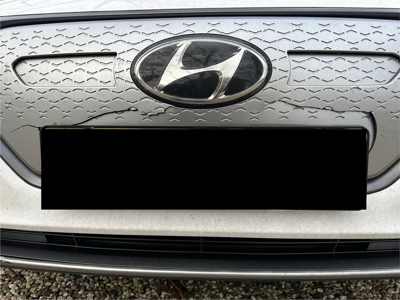

Hoi allemaal, afgelopen week heb ik door een kop-staart botsing een gebarsten front grille overgehouden aan mijn Ioniq uit 2020 die een halfjaar geleden pas was aangeschaft. 8)7
Ik heb het laten nakijken bij mijn dealer en ook een ander herstelbedrijf en allebei offreren minimaal € 3000 aan kosten door kostbare onderdelen. Dat is geen klein bedrag en veel meer dan ik had verwacht.
Maar ik heb hier zelf niet genoeg kennis over om goed te kunnen oordelen, zijn er kenners of anderen met soortgelijke schade-ervaring die mij zouden kunnen vertellen of ik hier aan kan besparen?
Hier zijn twee foto's van de schade ter illustratie.
Afbeeldingslocatie: https://tweakers.net/i/TO88kVPADQAgwpR3QmEAuICI6DY=/800x/filters:strip_icc():strip_exif()/f/image/x6Ebz4upMJGPIjhwF7GUOdUQ.jpg?f=fotoalbum_large
Afbeeldingslocatie: https://tweakers.net/i/VY5EPq56V6I51C60SzWFRkSEgC4=/x800/filters:strip_icc():strip_exif()/f/image/PBKnXqF2EUpxZ0WIusQ049gP.jpg?f=fotoalbum_large

@Soko824 Balen zeg! Hopelijk gaat het met je zelf ok?
Jammer dat er een klein barstje in de (witte) bumper zit. Ik heb zelf destijds de grijze "grille" van mijn 28kWh vervangen voor een glanzend zwart exemplaar (zelfde kleur als de auto). Dit heb ik zelf op de oprit gedaan zonder de auto op te tillen, wel af en toe sturen, zodat je goed bij de bouten/clips kunt. Kan de dealer je helpen aan het juiste onderdeel? In mijn geval was het een paar honder euro, maar ik heb geen actieve onderdelen in de grille zitten en jij wel voor de luchtinlaten, maar waarschijnlijk kan dat overgezet worden. Als de scheur in het witte deel je verder niet stoort, is het prima zelf de doen. Wellicht de boel goed vastlijmen als je toch het de bumper los hebt.

@Soko824 De scheur in het witte deel van de bumper is vrij makkelijk vrijwel onzichtbaar weg te werken door deze te (laten) "lassen". De grille zou ik via de onderdelenlijn of iets dergelijks op de kop tikken. Of er daadwerkelijk iets achter de bumper kapot is zul je uit moeten vinden door de bumper eraf te halen en alles te controleren.

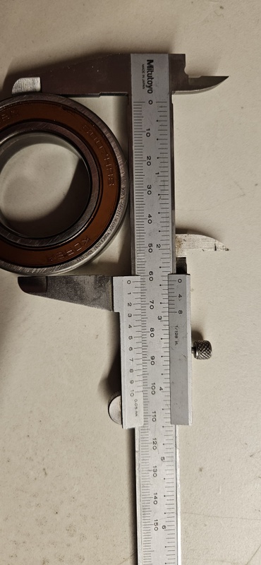

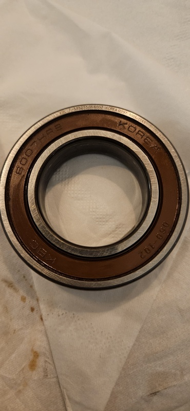

nils.smits schreef op vrijdag 3 januari 2025 @ 01:09:
Dank jullie wel voor de snelle reactie en het delen van jullie ervaringen met Van Der Wou. Ik ga morgenochtend meteen bellen. Ik houd jullie op de hoogte! 😃
Ik heb de lagers van de motor laten vervangen bij Van der Wou, wat me uiteindelijk €1892,92 heeft gekost. Daarnaast is ook de olie van de transmissie/reductiebak ververst. Ik wil jullie allemaal ontzettend bedanken voor het meedenken! :)
Hieronder staan de foto's van de twee lagers die vervangen zijn misschien interessant.Afbeeldingslocatie: https://tweakers.net/i/NFkTwHNXcNsw-lehwhF1Krw2hJ8=/x800/filters:strip_icc():strip_exif()/f/image/b5s1HJz0SeH1reCieZO1SU1l.jpg?f=fotoalbum_large
Afbeeldingslocatie: https://tweakers.net/i/_fX1TOTcO-dshq5R6oalmSk7FIM=/x800/filters:strip_icc():strip_exif()/f/image/mgS25WDnZYvtOuy1PBsDkA5k.jpg?f=fotoalbum_large
Afbeeldingslocatie: https://tweakers.net/i/duRnQLMhE8A8qyvVQ3p7Qo5Jbck=/x800/filters:strip_icc():strip_exif()/f/image/QvCsI68hOfXyv3LGq1ALaPsw.jpg?f=fotoalbum_large
Afbeeldingslocatie: https://tweakers.net/i/0Nn9ato9tmFH0OlocY2EKKftpdQ=/x800/filters:strip_icc():strip_exif()/f/image/QXCaUjhEKjqdVSCV8uQQSNaC.jpg?f=fotoalbum_largeAfbeeldingslocatie: https://tweakers.net/i/8FEc3_ZUUh7kZvObQcq6_iry9cI=/x800/filters:strip_icc():strip_exif()/f/image/7JJBLEaI8bKOg8oNffByKeKu.jpg?f=fotoalbum_large
Afbeeldingslocatie: https://tweakers.net/i/qstyakIu3kJO44GTjU1QfhTyKMA=/x800/filters:strip_icc():strip_exif()/f/image/dHz6e7ZlpqKu0WpkZYrRW2jo.jpg?f=fotoalbum_large
Afbeeldingslocatie: https://tweakers.net/i/7tjZMd3goS1QdXSBnS1pjZjQYAI=/x800/filters:strip_icc():strip_exif()/f/image/ShAKscXAlf8n9OIKBARulPRs.jpg?f=fotoalbum_large

Soko824 schreef op woensdag 15 januari 2025 @ 17:20:
Ik heb er geen verstand van maar ik zou zeggen als de radar enzo allemaal nog werkt, dan kan je 'gewoon' alleen het plastic van de bumper in totaal laten lassen (aan elkaar "nieten")?
Neem je je eigen bumper mee voor onderstaande cursus en ben je klaar voor factor 10 minder euro's.... :9
https://www.msh-equipment.nl/training/kunststof-lassen/

nils.smits schreef op donderdag 16 januari 2025 @ 18:12:
Hieronder staan de foto's van de twee lagers die vervangen zijn misschien interessant.[Afbeelding]
[Afbeelding][Afbeelding]
Een 6007, maar wel 1 mm dikker dan een standaard 6007 lager 8)7 Hebben ze dat met een vulring opgelost dat je weet?

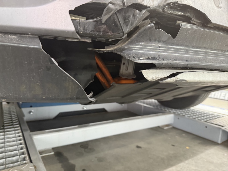

Foto's van bij de schadehersteller:
Afbeeldingslocatie: https://tweakers.net/i/87mP-K8EH5j_iWxXmtwGfpnUEFM=/x800/filters:strip_icc():strip_exif()/f/image/vUdtPAIvu6Eqpdsz1xKrnLME.jpg?f=fotoalbum_large
Afbeeldingslocatie: https://tweakers.net/i/Bp4FF0zfGQbYalGdQiD9c8cHIyg=/800x/filters:strip_icc():strip_exif()/f/image/q2Rq4UdJqZ067QWumTtVQVXm.jpg?f=fotoalbum_large
Afbeeldingslocatie: https://tweakers.net/i/9GPgB2ohLXCG5BDtpfg4Cq2ShpI=/800x/filters:strip_icc():strip_exif()/f/image/wCZA3p9aoZchjoQgJn10U21G.jpg?f=fotoalbum_large
Schade van eerder (oude vrouw ging om een obstakel op haar weghelft heen en gebruikte daarbij mijn weghelft...)
Afbeeldingslocatie: https://tweakers.net/i/x8TEd7Ujz5psa0tjIvbWMwJ1bwk=/x800/filters:strip_icc():strip_exif()/f/image/QZ2UJ1L3TAm3rykKJOIaHFia.jpg?f=fotoalbum_large
Afbeeldingslocatie: https://tweakers.net/i/mfRcvSPxAfCggho09oQI0KABcZE=/800x/filters:strip_icc():strip_exif()/f/image/a8wqGeeAqzO238Y3OWVDLkTO.jpg?f=fotoalbum_large
Afbeeldingslocatie: https://tweakers.net/i/mvdShYHb4xf_iVPihOGjCDX49HM=/x800/filters:strip_icc():strip_exif()/f/image/fHYrUYQG68bMbxkfnUr4jCPi.jpg?f=fotoalbum_large
Dit is een pijnlijkere. Hier had ik iets tussen de achterklep laten uitsteken per ongeluk. Bij het dichtgooien van de klep was het direct een deuk + de lak eraf. Deze schade had ik als enige (en eerste), maar ik had het nog niet aangemeld ter reparatie (gaat van eigen schade vrije jaren af) en vrijwel direct daarna had ik de aanrijding met die oudere vrouw. Vervolgens in de wachttijd tot de reparatie (eind volgende week) heb ik dus de volgende schade er al bij.
Ik rij al lang auto, maar deze paar maanden slaan even nergens op :S .
Afbeeldingslocatie: https://tweakers.net/i/T-bXZFD_16kGcmNgy-vJfm5ynxM=/x800/filters:strip_icc():strip_exif()/f/image/ayt85EmOL9wRx8eoaT6rwSKo.jpg?f=fotoalbum_large
Afbeeldingslocatie: https://tweakers.net/i/xrClEoXdtP3FNhMPD-1cKahnpnE=/800x/filters:strip_icc():strip_exif()/f/image/2sBy7H6UgVK0uCjktOynExaq.jpg?f=fotoalbum_large
[ Voor 9% gewijzigd door fredkroket op 04-02-2025 21:33 ]
