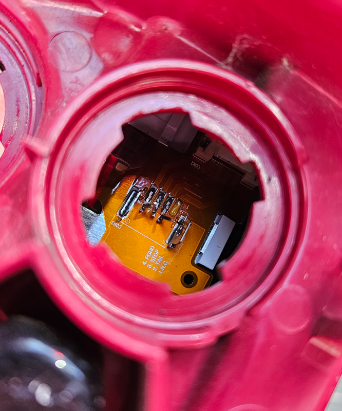

Ik werd er gisteren door mijn vrouw op geattendeerd dat linksachter de LED verlichting het niet doet. Ik dacht dat het een losse connector was, maar helaas was het iets anders:
Afbeeldingslocatie: https://tweakers.net/i/kCbR_JmqIrg6xB3Y_JbY0DJnJUc=/x800/filters:strip_exif()/f/image/n5UhbGTUjQba4ZlVLZkzw89K.png?f=fotoalbum_large
Er zit helemaal geen connector meer op de PCB, en de contacten zijn van de print gescheurd.. Stekkertje hing gewoon los in de lamp. Lompe actie van de vorige eigenaar :(
Hopelijk valt er iets met de dealer te regelen onder de BOVAG-garantie.

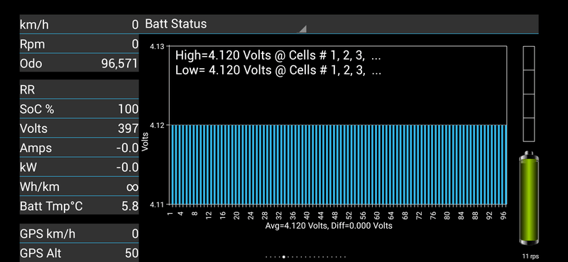

Die waardes die Carscanner rapporteert zijn ook niet super consistent moet ik zeggen. Vannacht nog een keertje opgeladen met 1,4 kW (vanaf 10%), vanochtend deze stats. Interessante is dat vorige keer BMS state of charge 95% was (nu 93%), maar met een fractie lager voltage. In ieder geval niet in de buurt van het voltage uit dat artikel na granny chargen.
Afbeeldingslocatie: https://tweakers.net/i/BUKX0JWURFZxd2xft2mkQH9pECM=/x800/filters:strip_icc():strip_exif()/f/image/KJDyq4OHZLhJs96jMhXRMOda.jpg?f=fotoalbum_large

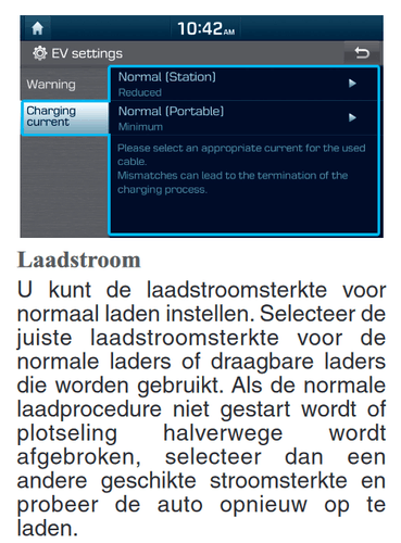

In het kader van de kalibratie ben ik ook aan het proberen om met lage snelheid te laden. Aangezien ik niet met een granny kan laden heb ik de laad instellingen vanuit het EV menu van de auto aangepast.
Interessant om te zien dat het laden op de minimale instelling slechts ~0,96kW was. 🐌 Omdat het dan wel heel lang gaat duren heb ik hem naar de middelste instelling veranderd. Nu laadt die met 2,36 a 2,4kW. 🤞
Het is een openbare 3 fase 11kW laadpaal overigens, dus normaal zou die met 3,6kW laden.

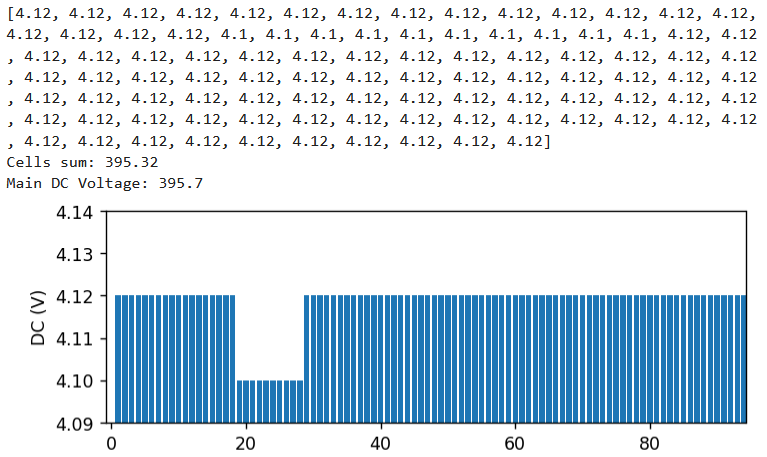

Hallo mede Ioniq bezitters!
Sinds mei dit jaar in het bezit van een 2019 Ioniq 28kWh, en nu 10000 km verder zitten we op 64000 km.
Heb af en toe hier meegelezen (dank voor de info allemaal :-) )en nu plaats ik ook maar eens een reactie.
Ik heb het langzaam laden ook geprobeerd, voltage op 100% was 396v en de individuele cellen 4,12. Na op de langzaamste stand op een normale lader geladen te hebben: 398v en 4,14 volt per cel.
Qua bereik merk ik er niks maar dat komt waarschijnlijk omdat we dagelijks van 80/85% terug naar 35/40% rijden en dan weer ‘s nachts bijladen tot 80/85%. Range is niet ineens 20 km meer geworden, maar we hebben het ook niet getest met “leeg” rijden.

Classiq Ioniq schreef op woensdag 30 oktober 2024 @ 09:44:
Kijk, dat is best interessant, het voltage kan dus verschillen. De vraag is of dat door het lage vermogen komt of dat het gewoon willekeurig kan verschillen. Dat de GOM niet meer aangeeft zegt denk ik niet zoveel, ik denk dat er wel verschil in bereik is bij een lage SoC, oftewel dat het dan nauwkeuriger is en het minder snel terug loopt.

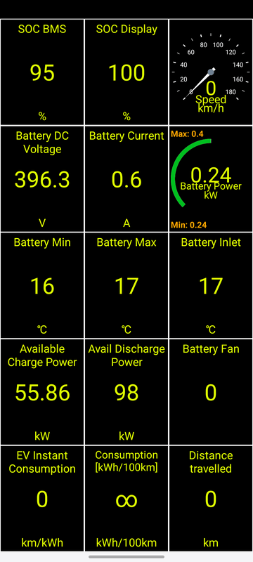

De metingen lijken me sowieso wat random/onnauwkeurig. Hier mijn afgelopen 3 sessies, van sub 20% allemaal naar 100% (auto heeft een goede 120k km, 2019):
1,4 kW laden - 395,6 V - BMS 95%
1,4 kW laden - 395,9 V - BMS 93%
+/- 6 kW laden - 396,2 V - BMS 94%
Wellicht heeft het er ook nog mee te maken hoe lang na volladen je meet?

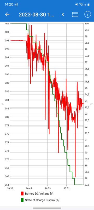

Oké, ik heb nog wat oude CarScanner data gevonden en daar had ik wel gewoon 398,1V bij 100% opladen via dezelfde (officiële) Granny lader (op high speed). Afgelopen tests gaf niet meer dan 396,3V.
De data is van 2023-08 en op 2023-12 heeft de auto zijn laatste beurt gehad.
Kan dus zijn dat er iets is veranderd in de software. Het artikel is voor mij weer plausibel.
Maar!, ik heb ook data van 2023-05 waarbij ik maar 365V heb bij 100%... gezien mijn agenda was dat zeer waarschijnlijk geen granny lader voor mij.
Er van uitgaande dat "bovenste stuk" lineair is van de accu dan geeft 2V verschil (398-396V) maar ongeveer 1.5 a 2% meer state of charge wat gelijk is aan grof gezegd 4km. Dus voor afstand hoef je het niet te doen, maar voor goed kalibreren van de cellen wel?
Afbeeldingslocatie: https://tweakers.net/i/Pflddw0cq33bxVGLs-eDBjcYMNU=/x800/filters:strip_exif()/f/image/lXYvdYD6lEomW5EFvhMCWWNp.png?f=fotoalbum_large

boozzz schreef op donderdag 31 oktober 2024 @ 14:37:
Die 1,4kW opladen is gelimiteerd door de lader of door de instellingen in de auto?
Afbeeldingslocatie: https://tweakers.net/i/rTqdfCX8AhU_ATTiO0wRQDLwKRA=/fit-in/4000x4000/filters:no_upscale():strip_exif()/f/image/KMF6Jdls9Bxk7ZCADyKUUOJZ.png?f=user_large

Da_Poncho schreef op donderdag 31 oktober 2024 @ 14:58:
Dat was door de auto gelimiteerd, had hem op minimum gezet, en aan een publieke paal gehangen. Geen oprit, dus geen granny charging hier.

Ondanks dat ik vorig jaar succesvol de steeky steering fix heb toegepast. Heeft onze IONIQ toch weer last ervan nu ...
Toegegeven, we hebben toen het plastic omhulsel dat erin zit verbogen maar toch het was helemaal weg.
Dus... ja maar nog een keer uitvoeren binnenkort MET een nieuw plastic omhulsel erin

Ik ben eigenlijk wel benieuwd naar de verschillen in voltage van de Ioniq bezitters hier en of er overeenkomsten zijn zoals veel km's en lager voltage of hoge leeftijd en lager voltage.
Die van mij is van 2017 met 100k en 395,1V na geladen aan een 22kW lader.

Inmiddels de 'test' ook gedaan, 28kWh van 2019 met ongeveer 96.000km.
Na 'normaal' laden zat ik op 396V waarbij de meeste cellen op 4,12V zaten maar niet allemaal.
Na een laadsessie vanaf 70% op 6A zag ik tot mijn verrassing dat de auto de laatste 25 minuten zelf het laadvermogen heeft verlaagd naar 580W (en het laatste deel nog wat lager, 550W)
Afbeeldingslocatie: https://tweakers.net/i/7GWUvYxFTB7VR4m3Rw8_6lASxDo=/800x/filters:strip_exif()/f/image/wGOBSpuIeg2100jXiz9CQZLX.png?f=fotoalbum_large
Hierna zaten alle cellen wel op 4,12V en het pack op 397V
Afbeeldingslocatie: https://tweakers.net/i/x2TDKHftUJ8nsw3fsp07ztSM80M=/800x/filters:strip_exif()/f/image/nSrUOGlzSbVvlxNhrvz9uRxg.png?f=fotoalbum_large
Ik ben dus geneigd te denken dat er wel 'iets' aan de hand is m.b.t. het balanceren maar dat kan ook andere oorzaken hebben (zo was het tijdens deze laadsessie vrij koud, zie de temperatuur in het screenshot).

Dankjewel voor meten en delen.
Wel een leuk overzicht geeft die app, maar heb wat twijfels over nut, want 96 x 4.12 is 395,52 V... dat is geen 397V. Je kan pas afgerond op 397 uitkomen als alle cellen gemiddeld net iets meer dan 4.13V hebben...
CarScanner app doet het ook niet veel beter op cel niveau qua nauwkeurigheid maar de totale DC spanning toont wel een getal achter de komma. Opgeteld zitten trouwens de cellen wel dichterbij de totale DC spanning, maar ook niet correct. Zie afbeelding.

Ik heb inmiddels even gekeken: de 38.3kWh kan ook enkel ingesteld worden op level 1, 2 of 3 en dus niet op 0.
Wij hebben de onze in april gekocht en die draaide nog op de oude software. Misschien interessant voor jou om dit eens na te kijken aangezien de dealer/verkoper dit vermoedelijk niet heeft gedaan. De nieuwe oogt/voelt wat moderner aan en is op een half uurtje perfect zelf te doen (zat van tutorials met linkjes op youtube) en bevat profielen voor als je de auto in het huishouden gebruikt.
Bedankt voor het narekenen, dat had ik zelf duidelijk nog niet gedaan :)
In het artikel over die Australiër waarmee dit allemaal begon staat ook dit:
This could not be confirmed from the OBD2 readouts, as the 96 individual cell pair readings are truncated to a resolution of +/-2 millivolts (despite the BMS chips communicating a much higher resolution to the management software).
Dus die meetwaarden moeten we denk zoiezo met een korrel zout nemen, het zou best kunnen dat het pack voltage wel degelijk 397V is en dat de cellen allemaal op (397/96=)4,1354V zitten. En dat dit dan 'afgekapt' wordt op 4,12V.

Zojuist is het laden voltooid. gisteravond zag ik dat hij op 1000 watt ergens vroeg in de ochtend al klaar zou zijn. Dus heb hem gisteravond teruggezet naar 640 watt.
Het laatste stukje ging met 140 watt met enkele piekjes, zie screenshot hieronder.
Afbeeldingslocatie: https://tweakers.net/i/_vpW-pNgO1YMjAFccrnMRQGR6HU=/800x/filters:strip_icc():strip_exif()/f/image/LpluAm9KLtMSjkpP91mFhp6p.jpg?f=fotoalbum_large
Nu zijn alle cellen 4,12 volt. Totaal is volgens Carscanner 396,2 volt.
Alle cellen zijn tussen de 9 en 11 graden.
Batterij state of health is 100%
Ik ben benieuwd of zoiets uitmaakt eens in de zoveel tijd. Ik weet dat mijn zappi langzaam minder vermogen geeft aan het eind van de laadsessie maar niet op deze manier met wat korte piekjes.

Met iets meer dan 90k op de teller speelt hier nu ook het bekend 'ABS sensor probleem'. Auto is gisteren bij de garage om de hoek geweest. Die konden uitlezen dat de sensor links achter kapot is, maar het onderdeel kunnen ze niet bestellen. Heb dus zelf maar een Ebay bestelling gedaan.
