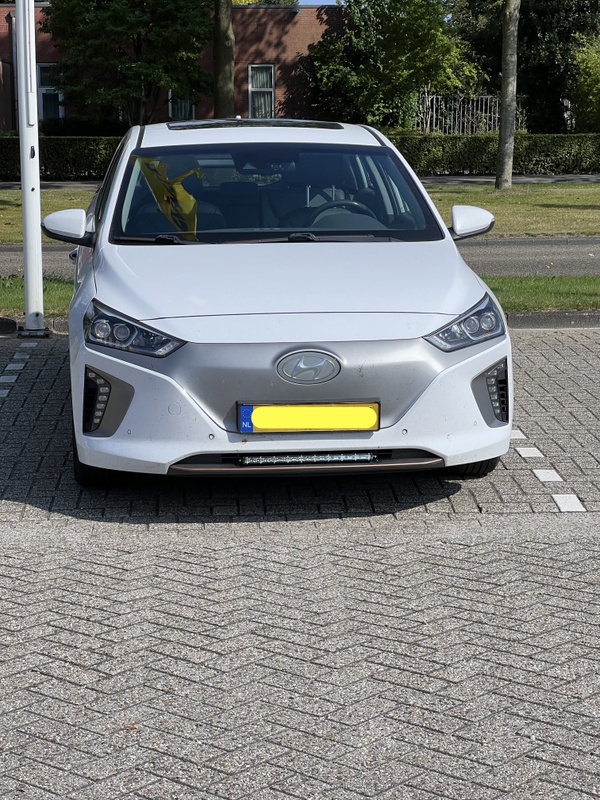

Ioniq voorzien van een led-breedstraler (en ik denk ook wel dat hij ver komt...) Vanavond testen:
Afbeeldingslocatie: https://tweakers.net/i/84hIkncVnzcg5C-C9M2qh12lvO4=/x800/filters:strip_icc():strip_exif()/f/image/hCeoIvJZc9dabNJSm1yX8Uea.jpg?f=fotoalbum_large
Afbeeldingslocatie: https://tweakers.net/i/-uvGFQtfVV2v8x9SdqxLc91Cy0Y=/x800/filters:strip_icc():strip_exif()/f/image/YMYWlcUKM4jy0XatK4FhTV7N.jpg?f=fotoalbum_large

@zerocool Heb je een boodschappenlijstje en aansluitschema o.i.d. voor de breedstraler? Hoe is deze bevestigd?
  • zerocool
  • Laatst online: 11-11 10:22
timovd schreef op dinsdag 3 september 2024 @ 08:20:
Is gewoon een breedstraler van Aliexpress, op de voorste balk gebout. Relais en schakelaar krijg je er bij, doorvoer via wielkast naar interieur.
