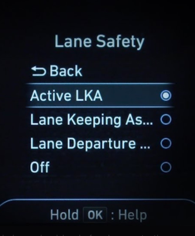

Over LKA/LFA(?) (Lane Keeping Assistant/ Lane Following Assistant):
Is het mogelijk om dit tijdens het rijden makkelijk uit te zetten? (in een ioniq 2020)
Op 60 km/h wegen in Nederland is dit namelijk erg gevaarlijk om dit aan te laten staan, want hij stuurt je naar het midden van de weg, en als je niet bijstuurt raak je tegenliggers. Als je teveel bijstuurt (en door de lijn heen raakt) dan raak je bijna van de weg af.
De LDW (de warning in de vorm van piepen ) kun je wel makkelijk met een knopje uitzetten, maar een heel menu door op zo'n weg is niet veilig.
(verder erg fijn systeem wel :) )

inquestos schreef op donderdag 1 augustus 2024 @ 22:43:
Volgens mij met dit knopje linksachter het stuur:

Dat had ik ook verwacht, maar die zet bij mij de Lane Departure Warning uit, niet de Lane Keeping Assist.

inquestos schreef op vrijdag 2 augustus 2024 @ 07:41:
Je kan in de instellen op je instrumentenpaneel als het goed is instellen hoeveel hij voor je doet, zo kun je dus inderdaad ook enkel lane departure warning aan hebben staan.

Nickvdwaal schreef op vrijdag 2 augustus 2024 @ 09:58:
Heb het nog eens gecontroleerd, en als ik het knopje indruk gaat inderdaad zowel
Lane Departure Warning als Lane Keeping Assist in het instellingenmenu uit. Het gekke is: hij blijft wel bijsturen!! :o Ben benieuwd of anderen dit ook ervaren (Hyundai Ioniq 2020 Comfort 38kwh)
Afbeeldingslocatie: https://tweakers.net/i/fVgWmJ93TNjuUP7aa0H-_-uPBKg=/full-fit-in/4920x3264/filters:max_bytes(3145728):no_upscale():strip_icc():fill(white):strip_exif()/f/image/pcLdUMT2i1yOVeHMKXPCNGUu.jpg?f=user_large

inquestos schreef op maandag 5 augustus 2024 @ 21:10:
Ik heb het over de instellingen, niet het fysieke knopje. Vanaf je stuur navigeer je naar de instellen, onder rijhulpsystemen heb je er gewoon een selectie voor!
Dat zou er ongeveer zo uit moeten zien Afbeeldingslocatie: https://tweakers.net/i/XvxY5TZeaEGRVM2RP-_s5s_9xy8=/x800/filters:strip_icc():strip_exif()/f/image/ViecohXZZKtkgK2yj87bWWU6.jpg?f=fotoalbum_large

inquestos schreef op dinsdag 6 augustus 2024 @ 07:09:
Ja dat begrijp ik. En dat werkt wellicht ook , maar tijdens het rijden op een bochtige weg lukt het me niet de instellingen te wijzigen. Door de knop uit de foto in te drukken verandert diezelfde instelling in hetzelfde menu ook naar 'off'!! Maar hij blijft echter aanstaan!!
Als je op SCC rijdt, dan zou het kunnen dat HDA aan staat. Die stuurt dan inderdaad nog wel gewoon bij. Dit is ongeacht of je LKA of LDW uitgezet hebt.

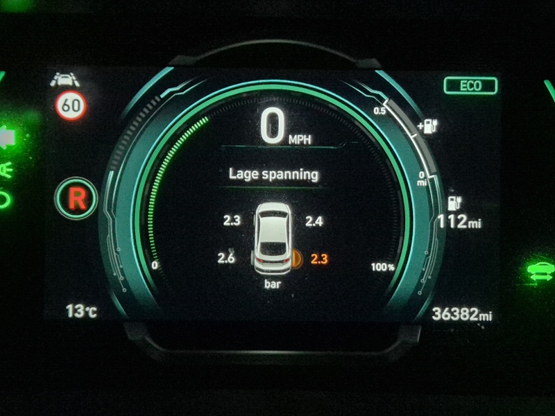

Op vakantie kreeg ik vandaag de melding dat de bandenspanning rechtsachter te laag was (2.1 bar, inderdaad lager dan de andere banden). Bij gebrek aan beter heb ik de meegeleverde compressor gebruikt. (Bleek dat er dan ook meteen tire sealant wordt meegespoten. Dat was niet de bedoeling maar kan denk ik ook geen kwaad!?)
Bij het verder rijden blijkt de bandenspanning op 2.3 te staan maar de waarschuwing is niet verdwenen! Echt heel raar omdat de spanning linksvoor ook 2.3 is waar de auto niet voor waarschuwt.
Afbeeldingslocatie: https://tweakers.net/i/29IC3N-yTC5iX00VCSBqTG6rJKA=/800x/filters:strip_icc():strip_exif()/f/image/RlQWAL9ys4kvaxAWAs76Ncwn.jpg?f=fotoalbum_large
Paar vragen :
- kan het kwaad om in band die niet lek is, tire sealant te spuiten?
- waarom blijft de waarschuwing staan?
- indien onterecht, hoe krijg ik de waarschuwing dan weg? Verdwijnt deze na verloop van tijd, moet ik een setting resetten of bij een tankstation verder oppompen tot bijvoorbeeld 2.5 bar?
  • Kodess

digilb schreef op dinsdag 6 augustus 2024 @ 23:49:
Paar vragen :
Heb je de compressor gebruikt met de tire sealant cartridge erin dan? Je kan hem gewoon gebruiken zonder de cartridge, dat moet ook nadat je de cartridge hebt gebruikt om hem echt op te pompen.
Ik heb mijn banden best vaak gewoon met de compressor zonder de sealant opgepompt.
Volgens mij moet je de waarschuwing resetten inderdaad ergens in de instellingen.
  • PeterZ(on)
PeterZ(on)
Toen ik maandag de lekke band had laten maken verdween de melding uit zichzelf, je hoeft dus niets te doen. Bij mijn 2017 Comfort model dan. :)

@digilb 2.1 bar is geen gevaarlijk lage bandenspanning of een reden tot paniek. Hier kan je prima mee naar de eerstvolgende gelegenheid rijden om de band op te pompen. De spuitbus is echt een noodoplossing en gebruik je liever niet omdat erna de band niet meer te repareren is. Hiernaast zit de velg nu vol met die rommel.

bij veel auto's zit er niet direct een drukmeter in de band, er wordt een gok gedaan naar de druk ahv de omwentelingen die het wiel maakt, gemeten met de abs sensor. (indirect TPMS) Het is dan niet gek dat er een afwijking is tussen de waarde op de display en wat je op de manometer van de compressor ziet. Dit indirecte systeem moet ook opnieuw gecalibreerd als je voor een andere bandenmaat kiest dan de oorspronkelijke band.

@digilb In Engeland op vakantie? De bandenspanning rechtsachter wijkt nogal af met linksachter. Is dat bewust?

timovd schreef op woensdag 7 augustus 2024 @ 09:52:
Engeland inderdaad. Linksachter iets te hard, maar ga ik terug in Nederland pas corrigeren. Rechtsachter heeft inmiddels de sealant (nu weet ik waar dat reservoir voor was...). Achteraf had ik natuurlijk zonder sealant alleen met lucht moeten oppompen. Weer wat geleerd.
Ik hou in de gaten of de druk niet te laag wordt. Op Reddit vond ik onderstaand over het resetten van de waarschuwing :
Afbeeldingslocatie: https://tweakers.net/i/Yx-p3FbeRQX4LUwS5Hr-4J1Mh7g=/800x/filters:strip_icc():strip_exif()/f/image/sG2GRlLs8mE6FWGSEoEDIDWl.jpg?f=fotoalbum_large

dikkepad schreef op woensdag 7 augustus 2024 @ 08:45:
Op de IONIQ 2018 zit zeer zeker wel een TPMS sensor in de band zelf. Ik zou denken dat dat voor de latere versie ook zo is.

Jovink538 schreef op woensdag 7 augustus 2024 @ 18:00:
In de band? Moet je dan een speciale band kopen of zit het op de velg?
Niet de band, maar deze sensor vormt 1 onderdeel met het ventiel, die deels aan de binnenzijde van de velg geplaatst zit . Deze meet dus daadwerkelijk de luchtdruk (batterij aangedreven) in de band in plaats van een afgeleide hiervan dmv de rotatie afwijking met externe sensor.

digilb schreef op woensdag 7 augustus 2024 @ 11:57:
Wellicht dat door de sealant de TPMS ook niet meer helemaal naar behoren werkt. Misschien kun je met een normale compressor controleren of de druk klopt.
  • digilb
  • Laatst online: 11:07
Tijdens het rijden vandaag sprong de bandenspanning naar 2.4 bar en aan het einde van de dag verdween ook de waarschuwing. Volgens mij wordt de waarschuwing pas gereset als de druk flink boven het minimum uitkomt (conform bovenstaand Reddit screenshot). Ik hou het in de gaten en zal over een week (terug in Nederland) de druk overal op 2.5 bar (bij koude band) brengen.
Jammer dat er sealant in zit, maar dat zou geen invloed op de drukmeter mogen hebben.

Afbeeldingslocatie: https://tweakers.net/i/0UF3LZd-sukMoRPvkV6dtjMQsks=/800x/filters:strip_icc():strip_exif()/f/image/CxC3HxPes5ZoW8PAy8dUCOSo.jpg?f=fotoalbum_large
Geen fotoshop…
Geen problemen, wat heb ik dan gedaan? :)

Philos31 schreef op donderdag 8 augustus 2024 @ 10:35:
Geen fotoshop…
Toen je de melding kreeg, laten staan, en van een hoge berg naar beneden gereden? Maar 85% is dan wel veel.
Geen fotoshop…
Waarschuwing bij 13% laten staan en gaan snelladen

BarryH schreef op donderdag 8 augustus 2024 @ 11:46:
Precies dat, was vergeten weg te klikken en toen ik keek zat hij al op 20. Ik denk, gewoon kijken hoe lang hij blijft staan :-)

Dat is ook erg netjes!
Ik houd altijd 3.0 bar aan.
[ Voor 3% gewijzigd door steps67 op 16-08-2024 19:34 ]
  • Millert
  • Laatst online: 11:45
@steps67 bar bedoel je?
EV Hyundai Ioniq Electric 28 kWh | PV Oost 2960Wp / West 2560Wp | Thuisbatterij 1Komma5 17,2 kWh
