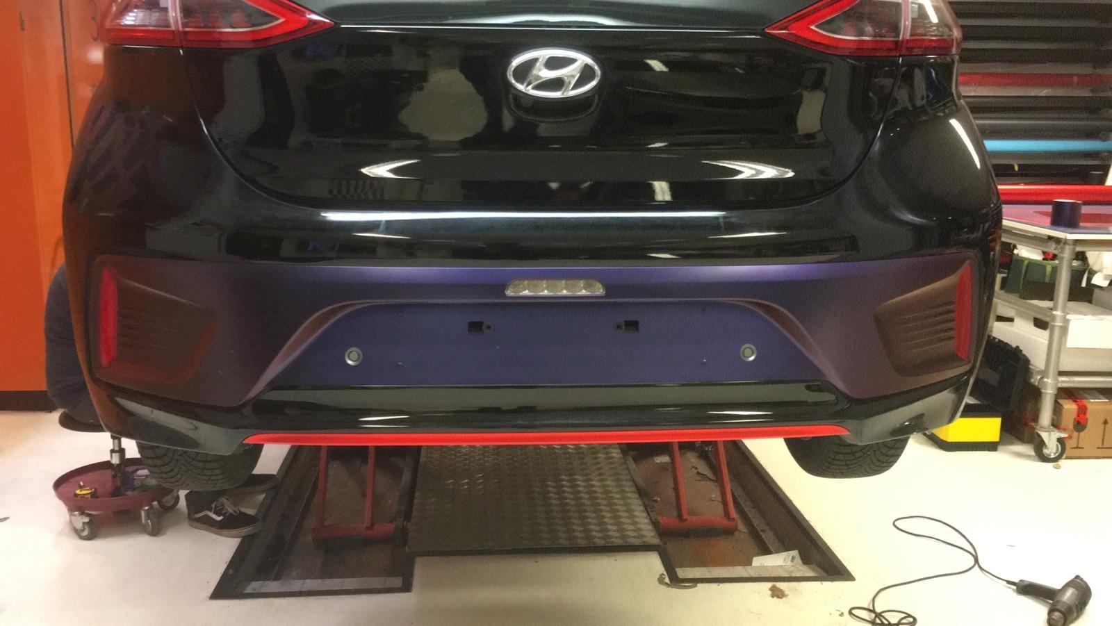

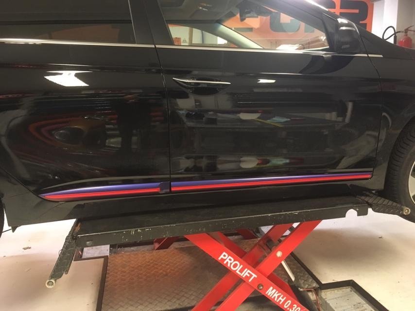

  • EV-newbie
  • Registratie: Oktober 2016
  • Laatst online: 14-03-2024
Komt een update aan voor de Ioniq van mijn vrouw.
Werk uitgevoerd door Tint your car! uit Apeldoorn.
Front
Back
SolarFrontier 7.140Wp + Hyundai Ioniq Electric + Tesla MY LR= rijden op zonlicht!!
  • wfveennl
  • Laatst online: 18-11 19:59
EV-newbie schreef op vrijdag 1 december 2017 @ 20:09:
Ah... na het tinten van mijn ramen was dit het volgende op mijn verlanglijstje maar "mijn tinter" wilde er € 400,00 voor hebben met de opmerking erbij dat het niet mogelijk was om de "vinnen" aan de achterkant mee te nemen omdat het materiaal na verloop van tijd los zou komen. Is het in Apeldoorn goedkoper?
LG Therma V Split: binnen : HN091MR; buiten : HU071MR
  • EV-newbie
wfveennl schreef op vrijdag 1 december 2017 @ 20:33:
Ik kan geen uitspraak doen over kosten, wil kwaliteit zonder gezeur hebben. Daarom voor deze firma gekozen met een ervaring en staat van dienst waar je "U" tegen zegt.
Men heeft hier dus ook gelijk de achterruiten gedaan.
Qua "vinnen"; bekend probleem bij te stugge folie. Een goede wrapper kan je vertellen wat wel en niet zonder problemen kan.
Wij hebben ook de deurstrips laten doen. De basis is dezelfde folie als voor en achter. De bies dus in rood. Dit is nu rondom zo:
