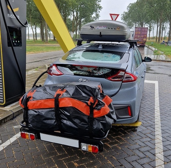

In dit geval ben ik het niet geheel met je eens. Ja, de 28kwh is veel sneller met snelladen, maar alleen in vergelijking met de facelift, 70kw is nog steeds niet schokkend en alleen voldoende hier omdat de accu zo klein is.
In dit geval vergelijjk ik het met auto's die met 150kw of meer kunnen snelladen.
  • Millert
  • Laatst online: 15:28
Gecombineerd met het feit dat de Ioniq zo efficiënt is maakt dat je nog altijd aan een respectabele km/uur (580km/u bij 12kW/100km) kunt snelladen :).

HTT-Thalan schreef op vrijdag 7 juni 2024 @ 11:47:
Dat getuigt dan van kortzichtigheid, 150kW laden klinkt leuk, maar als die auto dan al bij 60% SOC al onder de 50kW duikt dan is het alsnog drama en langzamer dan een 28kWh Ioniq...
"Never wrestle with a pig – it gets mud all over you and the pig likes it."
  • HTT-Thalan
  • Laatst online: 16:02
HTT-Thalan
SpongeRob schreef op vrijdag 7 juni 2024 @ 12:42:
Dat ligt eraan hoe lang je de rit maakt. We hebben gezien dat voor echt lange ritten (Vakantie) de 28kwh een veel betere keuze is dan de 38kwh en dus ook net zo interesant kan zijn als duurdere voertuigen met grotere accu's.
Ik probeer juist het opladen onderweg zo veel mogelijk te minimaliseren, en als het dan nodig is gebruik je fastcharge om even datgene mee te pikken om er wel te komen. Dat is in ieder geval met mijn Ioniq best lastig, maar ook een 28kwh zou mij niet helpen omdat ik vaak net rond dat omslagpunt zit om uberhaupt wel of niet te hoeven laden.
Maar ik moet idd oppassen snelladen niet met bereik te verwarren, wilde alleen maar zeggen dat veel publieke punten zo duur zijn dat vermijden nog beter is.

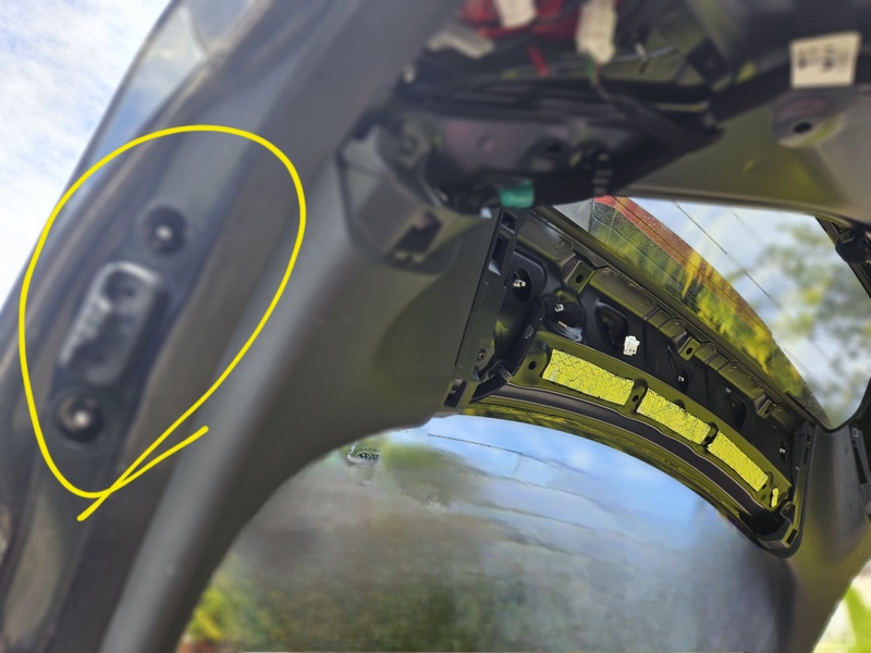

Ik heb nu iets langer dan 2,5 jaar een Ioniq 35kWh, maar heb nu voor de 7e keer een dode 12V accu.
Is er iemand anders die hier ook problemen mee heeft en misschien een oplossing heeft? Ik moet nog tot volgend jaar september met deze auto rijden, maar het maakt het iedere keer onzeker of de auto start. :(

Stefmeister8 schreef op vrijdag 7 juni 2024 @ 15:24:
Mijn teller staat op 1, maar uit interesse: heb jij het dichtklappen van de spiegels aan staan als je de auto sluit?
Dat is het eerste wat ik uitgezet heb na de accuvervanging. Geen idee of het er iets mee te maken heeft.

Heb je de auto al eens geupdate? Afaik verminderen ze daarmee de connectiviteit (langere pauzes) zodat de 12V minder te lijden heeft.
  • Stefmeister8
Ik heb inderdaad het inklappen van de spiegels aanstaan. Zou niet verwachten dat dit iets doet met de 12V accu, maar ik ben ook geen expert.
Of de auto is geupdate weet ik eigenlijk niet. Kan ik dit zelf? En kan ik dit zien in de Bluelink app toevallig? (auto staat nu bij de dealer)
Thanks voor jullie hulp!
*Edit* ik heb wel dat ik afentoe de Bluelink voorwaarden moet accepteren in de auto dus dat betekent denk ik wel dat er een update heeft plaats gevonden. *Edit*

Ik heb dat een keer of 3 gehad in enkele maanden en dit was te wijten aan een bekende issue (is een recall voor intern bij Hyundai) met de SOS Module in het dak. Dat is een headless unit met zijn eigen software en daar zit een bug in die hem actief kan houden na uitzetten van de auto. Dit trekt een wissel op de 12v accu, die dan weer bijgevoegd moet worden uit de hoofdaccu. Dat proces word echter uitgeschakeld wanneer de hoofdaccu onder een bepaald percentage valt (en kent sowieso een maximaal aantal 'charges' over een bepaalde periode om de hoofdaccu te beschermen).
Lang verhaal kort: onder bepaalde condities laat hij de 12v dus gewoon leeglopen als het daarop aankomt.
Ik heb een nieuwe accu gehad en een nieuwe SOS Module (met nieuwe software) en sindsdien is het niet meer voorgekomen.

Afgelopen jaar
Afbeeldingslocatie: https://tweakers.net/i/xsGCLa4ERqQknB9U3_0VzPHfEjY=/full-fit-in/4920x3264/filters:max_bytes(3145728):no_upscale():strip_icc():fill(white):strip_exif()/f/image/OAp6tn3McSxK0Lr5PAe2g33E.jpg?f=user_large
Kodess schreef op woensdag 2 augustus 2023 @ 11:00:
Vakantie
2 volwassenen, 2 kinderen onder de drie.
2 weken kamperen in Walcheren.
Na al een weekend proef kamperen met de tent op de trekhaak zijn we voor de 2 weken kamperen toch ook voor een dakkoffer gegaan :9
De heenweg heb ik het verbruik gereset, en was het 17kWh per 100 km. Met flinke regen en tegewind moet ik wel zeggen. 2x opgeladen bij een Fastned voor de rit van 175km, mede mogelijk gemaakt doordat we vertrokken met minder dan 40% :X
Tip: Niet het Modula trekhaak rek nemen. Hij zakt ver door aan de achterkant als je er 40kg op legt. Eerste drempel was het nummerbord eraf en het rek beschadigd. Na wat modificaties aan de trekhaak en een spanband van het rek naar de kofferbak sluiting is het wel prima. Het is dat ik het rek voor 120 euro kon krijgen. Maar wie weet hebben andere rekken dit probleem ook.
Op het trekhaak rek zit een waterdichte tas van Amazon, inhoud van 425 liter. Hij kan goed bevestigd worden, niets over te klagen. (Hier zit onze tent van 44 kg in, 2 stoelen en self inflating matjes)
Op de terugweg wel weer wat leuks meegemaakt wat ik nog niet had gehad met de ioniq.
Alles ingepakt in de auto, kostte maar een paar uur, tent nog even inpakken en achterop gelegd. Deuren dicht, start de auto niet. Auto zegt sleutel niet gevonden. De drive selector staan alle lampjes op rood.
Ik vermoedde de 12V accu, zeker toen ik een interieur lampje aandeed en die aan het flikkeren was.
Dus omdat het inpakken zolang duurde en de deuren openstonden is de 12V accu helemaal op gegaan. Gelukkig had de camping startkabels dus waren we maar een kwartier later weg. (Jumpstart powerbank is besteld ;) voor de zekerheid)
Terugweg was ook ongeveer 17kWh / 100 km. weer weg gereden met minder dan 50% dus weer 2 laadstops. 1 van die stops was bij Tesla, daar moest het bagagerek wel een beetje de bosjes in om bij de kabel te kunnen, maar goed. Wel een stuk 90 km/u gereden, en dan gaat het verbruik echt sterk omlaag (gewoon richting de 12kWh / 100km)
Geslaagde vakantie al met al. Over 3 weken nog een keer maar dan naar Frankrijk voor een week in een huisje. Even nadenken of we de dakkoffer of de trekhaakkoffer meenemen.

Da's echt wel hardcore, maar ik zat er niet ver naast dus, met de impact? :P. Wij doen het deze zomer zo:
Afbeeldingslocatie: https://tweakers.net/i/BAbc1zSLdT4Qi2xOw0sA2agJvzs=/800x/filters:strip_icc():strip_exif()/f/image/gzjUQNZo6Y0NW3QmuC4zIHUv.jpg?f=fotoalbum_large
en we laten de Ioniq thuis. Met een hond, 3 kids en 2 weken weg naar midden Zweden toch net iets praktischer.

  • Goudvis
  • Laatst online: 13:40
Goudvis
'Hallo buurman! Ik ook hier?'
Arnout schreef op donderdag 13 juni 2024 @ 08:56:
Gister proefrit gemaakt met een 38kWh Premium. En nog een andere Comfort uitvoering bekeken. Beiden hadden het klepje naast de handgreep eraf, dus ze gebruikten de noodsleutel dan?
Ook moest hij geboosterd worden en ik kreeg de booster ook mee voor tijdens de proefrit :o . Voor de rest fantastische auto.
Was dit dezelfde dealer? Klinkt als luie importeur-praktijken. :P
Klepje eraf kan erop wijzen dat de auto (meermaals) van het slot is gehaald met de fysieke sleutel. Klepjes klikken ook weer terug trouwens. De sleutel daarvoor klik je los uit de keyfob voor geval van nood.
Dat ze 'm opstarten met de booster wijst erop dat de 12V accu niet naar behoren werkt.
Vreemd. Als je een auto van 16k+ verkoopt, zorg je toch dat een onderdeel van 6 tientjes is vervangen? :?
En als de 12V accu al talloze keren is vervangen heeft de auto vermoedelijk het probleem van @HTT-Thalan's Ioniq: iets met de SOS-module die continue een wissel trekt op de 12V accu.
Die loslopende kat - houd 'm lekker binnen (de tuin)

Weet iemand hoe de achterspoiler bevestigd zit? Aan de linker kant rammelt deze een beetje en er zit een stuk meer speling in dan rechts.

Afgelopen vrijdag begonnen aan een flinke route met de Ioniq 28 kWh.
We zijn vrijdagavond vertrokken richting het zuiden van Frankrijk. ABRP de route laten plannen met uiteindelijk 10 laadstops. Ik heb gewoon overal de maximale snelheid gereden, op het moment dat ik wist met voldoende lading aan te komen bij de volgende stop, even de snelheid naar 140-145 GPS verhoogd.
Uiteindelijk is het me allemaal erg meegevallen. Ik heb een abonnement voor Ionity en Tesla afgesloten om zo erg voordelig te kunnen laden onderweg. Nergens heb ik hoeven wachten en eigenlijk overal waren 80-90% van de laders beschikbaar.
Ik hoorde dat de accu temperatuur na 3-4 laadsessies meestal al richting de 50 graden gaat en je dan moet inleveren op laadsnelheid. Ik had de auto zo ingepakt dat er precies een soort tunnel was tussen de ventilatieopening achter en de aanzuig opening van de accu koeling. Daar was de temperatuur een graad of 10 gok ik, dat zal erg meegeholpen hebben denk ik. De accu temperatuur is niet boven de 48 graden gekomen.
Uiteindelijk hebben we 1320 kilometer gereden in 15 uren en 15 minuten. Helaas wat file gehad, ongeveer 45 minuten vertraging. De gemiddelde snelheid lag rond de 90 Km/h. Dit gemiddelde was veel in het eerste deel van de rit hoger maar de laatste 250 kilometer reden we door de bergen heen met een veel lagere snelheid. Het gemiddelde verbruik was 16,6 kWh/100Km
1 klein probleempje gehad onderweg. Bij een van de laatste stops viel het op dat er maar weinig lucht uit de ventilatie kwam, ondanks de hoogste ventilatorsnelheid. Na een kort belletje met de garage gaven ze aan dat dit kan doordat de verdamper dicht gaat zitten met ijs. hun advies was even de airco uitzetten, 10 minuten wachten, en weer proberen. En inderdaad, dit bleek te helpen. We hadden tijdens de laadstops de ventilatorsnelheid vaak op 1 of 2 staan met de temperatuur op 16 graden om zo hele koude lucht het accupakket in te blazen. Maar het is dan beter om de ventilatorsnelheid iets te verhogen.
Al met al wel flink langer over gedaan dan ik eerder in een benzine auto deed. Maar dit is wel super relaxed rijden. Adaptive cruise aan en gaan.
Vooral in de bergen is elektrisch rijden super. Bergaf lekker regenereren en zelden je echte remmen gebruiken. Je ziet vaak dat er 10-15 kilometer range bij komt tijdens een afdaling welke je weer kunt inzetten voor het stuk bergop. Bij een brandstofauto is dat verloren energie. En bergop natuurlijk lekker veel koppel, heel veel autos kunnen passeren die de 90
Km/h niet meer konden halen. En dan is de Ioniq nog niet eens een auto met enorm veel vermogen en koppel.
Prima reisauto, ook voor langere ritten. Al zou 10-15 kWh extra accucapaciteit, met behoud van deze laadsnelheid, wel lekker zijn.

timovd schreef op zondag 16 juni 2024 @ 06:19:
Spoiler alert!
spoiler:
Afbeeldingslocatie: https://tweakers.net/i/URRaxV0QIRM7WvgBK6w1lndpYSA=/800x/filters:strip_icc():strip_exif()/f/image/UpaFCSkwQHcUiEioXACTuqNZ.jpg?f=fotoalbum_large
Afbeeldingslocatie: https://tweakers.net/i/P9gks8-PABFEColxmD97-zEGZLI=/x800/filters:strip_icc():strip_exif()/f/image/AYOuV2YMVwk2fEtufAPHEfB2.jpg?f=fotoalbum_large
Afbeeldingslocatie: https://tweakers.net/i/gIz1Yiy44Jdms_ddhFvyArw4N4I=/800x/filters:strip_icc():strip_exif()/f/image/Tbx8oFkxMKw0lPIDHf0ePRou.jpg?f=fotoalbum_large
Kwestie van twee moertjes aandraaien. Ik heb gelijk maar de hele spoiler verwijderd om de boel goed schoon te maken.

timovd schreef op maandag 17 juni 2024 @ 19:43:
Spoiler alert!
Dus 4 boutjes losdraaien en je kunt dat allemaal lekker schoonmaken? Dat ga ik, als het ooit ophoudt met regenen in dit land, ook proberen *D
