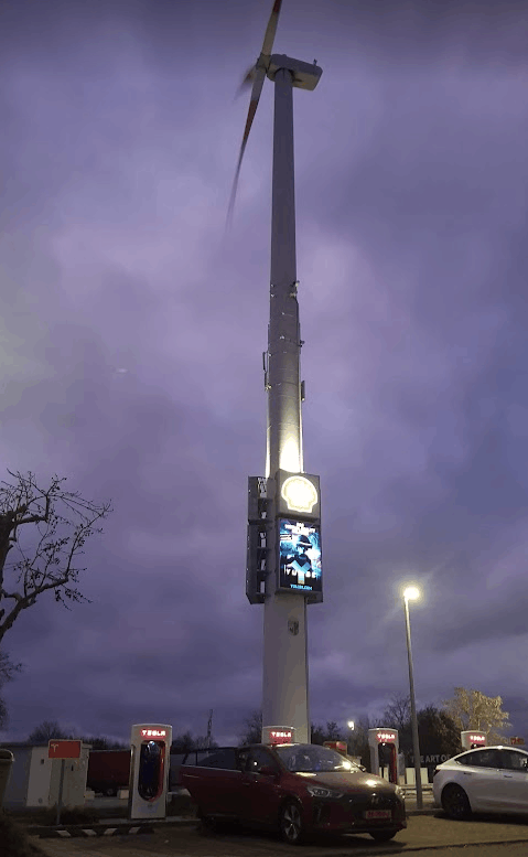

Leuk moment (keer of 3 gehad): Direct groene stroom laden uit de wind! _/-\o_
Afbeeldingslocatie: https://tweakers.net/i/2yDurcEW6JqlPld5Hh3tAbFBzDo=/full-fit-in/4000x4000/filters:no_upscale():fill(white):strip_exif()/f/image/yppXbDMMr7BzTrmbyswNxIOU.png?f=user_large

Wel een pechdag. De Tesla lader waar ik wilde laden tijdens het eten kapte er bij 42% mee, dus we moesten doorrijden naar een fastned om de sessie daar af te maken. Daar troffen we een kapotte lader... de enige vrije. De auto naast ons was na een minuut of 7 vruchteloos proberen klaar en wist ons te vertellen dat die lader niet werkt zolang die waar haar auto aan ging, in gebruik is, maar dat ook die 'langzaam' was (max 220km/u laden) maar dat is voor ons geen issue natuurlijk. Aangehangen tot 81% (30km meer bereik dan nodig was om thuis te komen) maar dat verschil begon langzaam terug te lopen. 50km voor huis was het verschil nog maar 9% en besloot ik toch nog even 10 minuten te laden. Uiteindelijk heb ik de 40km die me dat opleverde niet nodig gehad, kwam met ±45km resterend aan. Ik heb deels 105 gereden ipv 100 en de temperatuur zakte langzaam in tot -2 graden, maar toch... gemiddeld verbruik is uiteindelijk opgekropen naar 14.7kwh/100km voor de hele ±500km die ik gereden heb vandaag. Nog niet slecht, maar wel een hoop vertraging door het gehannes met die laders en een kleine file vanwege iemand die het gepresteerd heeft om diens auto ondersteboven, over de vangrail heen tegen een pijler van een viaduct neer te leggen :?.

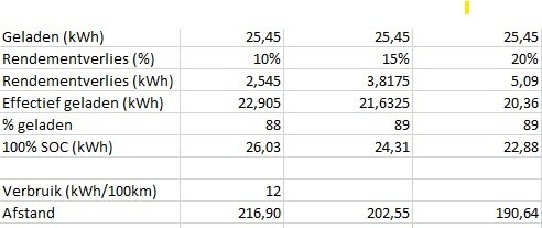

Om de gaande discussies aan te vullen. De Ioniq heeft een Lithium Polymeer batterij, inderdaad niet het type batterij dat je in andere elektronische apparatuur terugvindt (Li-ion). Wat de capaciteit daarvan bedraagt, begin ik dadelijk nog het 26 kWh team te geloven. Hieronder vind je mijn berekening terug. Er zijn enkele onbetrouwbare variabelen: 1) niet van quasi 0% tot 100% geladen. 2) Ik gebruik een goedkope Hombli smart socket om mijn verbruik te monitoren. Of die degelijk geijkt is, is een vraagteken 3) Het is gokken naar de rendementsverlies. 4) Ik heb tussen het laden door een noodvervoer van 3km moeten doen, aan +-150Wh/km zou er dus nog een 0,5kWh af moeten, maar dat doe ik niet, maar verreken ik in het rendementsverlies. Maar dus! Hierbij de resulaten:
Afbeeldingslocatie: https://tweakers.net/i/ab-mSXXa_x8ckeo_CS26cTY3uY0=/full-fit-in/4920x3264/filters:max_bytes(3145728):no_upscale():strip_icc():fill(white):strip_exif()/f/image/cXGrpOQGBFQUi3AwvYLQ2cZV.jpg?f=user_large
Ik ben gestart met laden aan 12% (15km GOM). Even erbij zeggen: die km's onderaan smelten weg als sneeuw voor de zon, maar eens ik van de snelweg afga, zijn ze relatief betrouwbaar.
Ik heb volgens de Hombli 25,45 kWh (88%) geladen (ik kan jammer genoeg niet zien over hoeveel uur), maar volgens de Hombli zit dit rond de 2550W, volgens mijn Boxx (de Belgische Toon thermostaat) zit dit eerder rond de 2300W dacht ik (moet ik dubbelchecken).
Qua rendementsverlies aan de Granny moet ik gokken, maar wat ik me herinner is de Ioniq hier geen uitschieter (zoals de Zoé, die richting 20% durft gaan dacht ik?). Het lijkt me eerder een zuinige(re) jongen (waarom, lees je later). Ik neem 10%.
Aan een rendement van 90% zou er 22,9 kWh in de auto zijn gestroomd. Verreken dit naar 100% en juist ja, je komt uit op 26,02 kWh.
Ik dubbelcheck door mijn zomerverbruik op de snelweg (12kWh à 105km/u) te verrekenen. Hiermee haal ik 216km, een waarde die ik ook afgelopen zomer effectief had tijdens onze vakantie over een rit van 430km en toenemende hoogtemeters. Een verbruik van 11kWh/100km komt neer op 236km. De max GOM die ik in de zomer zie bij zuinige ritten (eerder late lente, zonder airco) is 242km. Lijkt me dus best te kloppen.
Bij een rendementsverlies van 15% zou ik maar 24,4kWh capaciteit hebben en slechts 204km halen in de zomer, en daar zit ik absoluut boven.
Mijn conclusies op dit n=1 onderzoek is:
- de granny is best oké om te laden
- het rendement lijkt te schommelen rond de 90%
- de Ioniq 28kWh lijkt gek genoeg inderdaad 26kWh te slikken (of mijn SOH moet zo beteuterd zijn, waar ik niet van uitga, hop, weer een onbetrouwbare variabele).
Deze test nog eens doen volgend jaar. Durf te gokken dat de resultaten quasi identiek zullen zijn (degeneratie doet zich vooral de eerste jaren voor).
Wat eraan vooraf ging: een rit van +-175km, heenrit droog (en zuinig à 12kWh), terugrit met regen (en hoger verbruik à 15-16kWh. Als resultaat een gemiddelde van rond de 14kWh. Hoewel de ruime reserve bij vertrek (+-45km) toch ook met slechts 15km reserve toegekomen. Maar zoals gezegd, eens van de snelweg af en met nog +-15km te gaan klopte de GOM wel en behield hij zijn reële nog te rijden km's.

Wat de Tesla snelladers betreft: ik heb hier ook vaak problemen mee gehad (dacht eerst dat de klemmende lader niet goed zat). De wagen volledig uitzetten is voor mij de oplossing. Sindsdien geen foutmeldingen meer bij Tesla, en na het starten van het laadproces kan de auto gewoon weer aan.
Bij andere snelladers heb ik nooit problemen gehad en heb ik geen idee of ik dan de auto zonder het door te hebben uitzet of niet, maar ik gok van niet.
