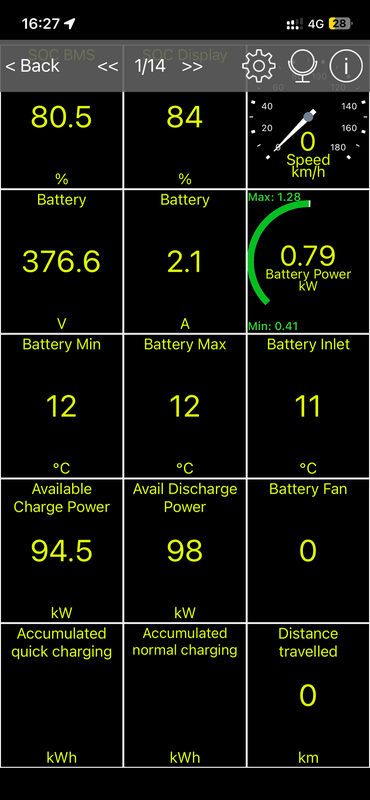

Nu de oude laadpaal weg is en we nog wachten op de nieuwe, heb ik de druppellader dus weer in gebruik.
En daar heb ik wat vreemds mee? Hij zit aangesloten (vandaag niet gereden, dus hangt er al sinds gisteren aan) en de accu staat op 80% limiet ingesteld (die ergens in de nacht/ochtend bereikt werd). Zoals ingesteld krijgen we een melding van de auto bij 10min tot laadlimit bereik en op het moment zelf.
Maarr... dat gebeurt om de 1/2 uur opnieuw. De auto blijft op 80% lading staan, maar om de paar uur komt hij met de melding (via de app) dat hij over enkele minuten klaar is met laden en dan idd 10 minuten later issie 'klaar'.
Wtf? Met de laadpaal gebeurde dit nooit en voorzover ik me herinner, daarvoor ook niet (in de 3 weken dat we de lader gebruikten).

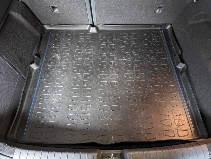

Dit is ‘m. Geen idee of het origineel is. De blauwe accenten lijken eerder naar de hybrid te verwijzen en als iemand mij kan vertellen waar de inkepingen voor zijn dan hoor ik het graag. Verder helaas geen enkele naam, nummer of typeaanduiding te vinden.
Afbeeldingslocatie: https://tweakers.net/i/bOduYycbqigYXtwo7Jb2JlppQwQ=/800x/filters:strip_icc():strip_exif()/f/image/KXy1FTR771RRUFSTxqR8V99g.jpg?f=fotoalbum_large
Edit: @luke22 Het lijkt idd de hybrid 2016-2019 mat. Zie -> https://www.ioniqforum.com/threads/boot-mat.35194/
Maar is zoiets niet gewoon afdoende?
[ Voor 24% gewijzigd door Silvin op 27-12-2023 13:45 ]

Silvin schreef op woensdag 27 december 2023 @ 13:29:
dat is precies wat ik zoek! shiiit hoe ga ik daaraan komen
30 seconden Google'n: https://hyundaizubehoer.d...ubwoofer-und-unterboden_1

HTT-Thalan schreef op zondag 24 december 2023 @ 18:58:

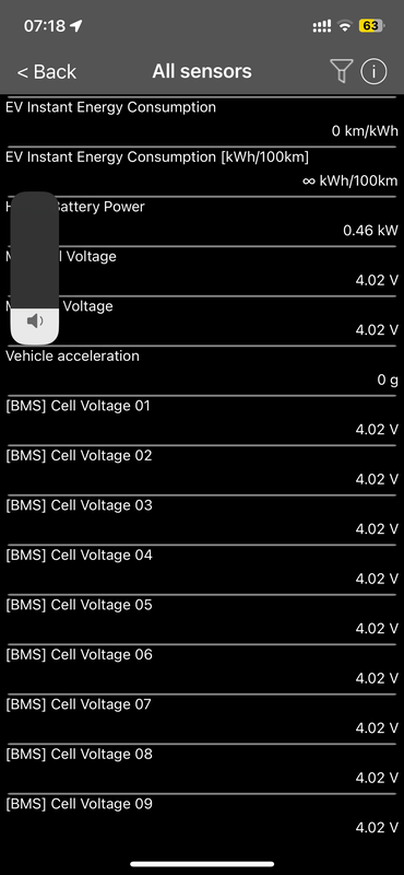

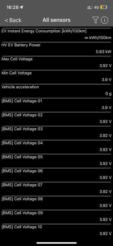

Dagje zonder druppellader voor het huis gestaan... en toen is hij vrij snel naar 70% gezakt en de volgende dag had ik nog 76% over, 75% toen ik eenmaal instapte om weg te rijden. Hij is dus 5% kwijtgeraakt op een dag. En dat is de hoogvoltage accu... niet de 12v batterij.
Als ik hierop google krijg ik alleen maar resultaten over falende 12v accu's niks over een HV / tractie accu issue. Ik heb 1 topic gevonden dat insinueerde dat het aanhebben van sleuteldetectie stroom kan pakken maar dat draait op de 12v, de HV accu staat immers afgeschakeld als de auto uit is? Kan dit liggen aan wisselende buitentemperaturen of is er iets met de batterij?
Ben nu thuisgekomen met 57% bij 8 graden buitentemp. Morgen kijken wat daar van over is...

50% over vanmorgen -_-.

Dat is in ieder geval niet normaal. Ook als hij de 12v accu buitensporig veel bijlaadt zou je niet zo veel verlies verwachten. Bij mij staat hij na dagen stilstaan eigenlijk altijd op hetzelfde percentage als waarop ik hem wegzette.

Ik zou zeggen, terug naar de garage of zelf met een OBD dongle en app de voltages uitlezen.

ik wacht nog op een terugbelletje van de originele dealer om te checken of die accu echt wel onder de terugroepactie is vervangen ivm geen registratie daarvan. Daarna ga ik naar mijn dealer om e.e.a. onder garantie te gaan bekijken.

luke22 schreef op woensdag 27 december 2023 @ 13:54:
Super Tom dankjewel!
Ik heb dat nummer even doorgehaald en daarmee vind ik ook (eindelijk) het verschil + typenummers:
maar door de eerdere gevonden dingen hier kan ik nu ook achterhalen dat de hybrid variant ook prima past
Om het even compleet te maken: prijs bij de dealer is 75 euro voor zo een achterbak mat. Dus ik heb er net 1 besteld , ik zag het bericht van Richh net iets te laat.

Ik heb een occasion Ioniq op het oog die bij een dealer staat met een km stand van ongeveer 160.000. De dealer heeft op verzoek een accutest gedaan en geeft aan dat de SoH nog steeds 100% is. Dat lijkt me persoonlijk een beetje sterk..Zijn er hier mensen met ervaringen met een hoge KM stand? Ik ben erg benieuwd wat jullie actieradius nog is.
Fijne feestdagen!
Dat kan heel goed 100% zijn maar dat betekent niet dat de accu niet gedegradeerd is. Als het een 28 kWh variant is heeft deze een accu met bruto 31.5 kWh capaciteit. Degradatie wordt pas zichtbaar (< 100% SoH) als de reserve is opgesnoept.
Als je de kans hebt kun je de auto uitlezen met een OBD dongle, en dan kijken naar de celvoltages bij een volledig opgeladen batterijpakket. Idealiter zijn die voltages op celniveau identiek. Ook kan je uit de hoogte van de voltages iets meer te weten komen over de degradatie.

Tweeke schreef op zaterdag 30 december 2023 @ 11:51:
Dat kan heel goed 100% zijn maar dat betekent niet dat de accu niet gedegradeerd is. Als het een 28.5 kWh variant is heeft deze een accu met bruto 31.5 kWh capaciteit. Degradatie wordt pas zichtbaar (< 100% SoH) als de reserve is opgesnoept.
Sommige apps (Car Scanner bijvoorbeeld) geven de werkelijke SOH ook weer (naast die met de uitgangspunten van de fabrikant).
Mijne (2018 / 77K) staat op respectievelijk 98,5% en 100%.

  • Tweeke
Mikkem schreef op zaterdag 30 december 2023 @ 12:15:
Welke parameter is dat?
Ik heb er wel 2 voor SoC maar zie geen alternatieve waarde voor SoH.

Tweeke schreef op zaterdag 30 december 2023 @ 14:08:
Ik zal komende week even kijken en een schermprintje maken.
Heb de premium versie (denk dat jij die ook hebt).
Als je trouwens gevonden hebt hoe je bij de 28 kWh de waarde van het snelladen gevonden hebt dan hoor ik dat graag, die heb ik niet.
Hmm. Interessant, dank voor de info!
Dit was het rapportje dat ik van de dealer kreeg:
IONIQ Electric (AE EV) / 2017 / 88KW
SOH (State of Health)100%
SOC (State of Charge)74.5%
Battery DC Current0.0 A
Battery DC Voltage368.7 V
Battery Max Temperature18 C
Battery Min Temperature17 C
Battery Module 1 Temperature17 C
... x10
Battery Module 10 Temperature18 C
Jammer dat ze em van tevoren niet even helemaal opgeladen hebben en die voltages per cel er ook bij gezet hebben dan..

ProxiTim schreef op zaterdag 30 december 2023 @ 22:06:
Mooie score voor 77k km lijkt me!
Dankje, ik ga eens kijken of ik voor mn proefrit van dinsdag nog ergens een dongle kan kopen.
Is dat deze app? https://www.carscanner.info/. En welke dongle gebruik je?
Ja ik vond het ook een mooie score.
Naar aanleiding van de eerdere post van iemand die de waarde niet kan vinden ga ik aan mezelf twijfelen of het allemaal wel klopt, maar ik kan het pas komende week nakijken.
Het is inderdaad die app en dan de premium versie (kost iets van €8 voor levenslang abonnement).

Vandaag eindelijk de Car Scanner app kunnen gebruiken. Kan de waarde die ik destijds gezien had van de werkelijke SOH van 98,5% niet terugvinden. Heb ook geen opgeslagen foto van toen, dus daar houdt het mee op.
Althans, ik heb vanmorgen en vanmiddag de dongle gebruikt tijdens de ritten van en naar werk. Car Scanner geeft een SOC BMS en SOC Display als verschillende waarden en op basis daarvan kan je terugrekenen. Waarom de app dat dan niet zelf doet begrijp ik niet. Het zal vast geen exacte wetenschap zijn maar het is in ieder geval een indicatie.
Heenreis:
Afbeeldingslocatie: https://tweakers.net/i/qq7zaEYnnEpcyIzvPCC696LuG48=/x800/filters:strip_exif()/f/image/AX2CR9rWQVb2jRRpBSrX1z08.png?f=fotoalbum_large
Afbeeldingslocatie: https://tweakers.net/i/Zg6SPWrwVD2X9yMq5sDYqKrqSDs=/x800/filters:strip_exif()/f/image/ixL8DR42sx8WDdDKyv26CDHE.png?f=fotoalbum_large
Voor zover ik kan uitrekenen zou dat een degradatie van 4,2% betekenen. Het voltage van de cellen is bij dit laad% gelijk.
Na de terugreis dezelfde berekening gemaakt met dezelfde uitkomst. Het voltage van de cellen heeft nu een verschil tussen Min en Max van 0,02V.
Afbeeldingslocatie: https://tweakers.net/i/f-XaeRxvu60Pk4kHvqeav9Ch78Q=/x800/filters:strip_exif()/f/image/tJnzKcV3u6OSk05DeCIf7E5p.png?f=fotoalbum_large
Afbeeldingslocatie: https://tweakers.net/i/MC1TDjy33tCo9L1UbnklvAuOKuE=/x800/filters:strip_exif()/f/image/qVSf0McYY9rwkkcvaGCI4ZI0.png?f=fotoalbum_large
De berekening in Excel:
Afbeeldingslocatie: https://tweakers.net/i/kvGovmMO2uNtd9KgG5egkDm_tXY=/full-fit-in/4920x3264/filters:max_bytes(3145728):no_upscale():strip_icc():fill(white):strip_exif()/f/image/ZHPZNkWxOJ1vMILBUOdRrWng.jpg?f=user_large

Wat jij degradatie noemt is m.i. gewoon de topbuffer. Als er geen verschil meer is dan is er ook geen buffer meer, maar misschien zie ik het verkeerd.

Dat is toch hetzelfde? Als de buffer bij de start 2,5 kWh was en nu nog 1,22 kWh dan is dat het stuk wat de accu van zijn totale werkelijke capaciteit kwijt is.

Daar kun je vlgs mij alleen iets over zeggen als je de SoC BMS en SoC Display weet bij nieuwstaat. Op basis van de gegevens in Carscanner zou je ook kunnen zeggen dat je 10,5% kwijt bent, er vanuit gaande dat de SoC BMS bij nieuw 100% was.

SoC BMS is altijd lager dan de SoC die de auto op het dashboard weergeeft. De BMS zorgt ervoor dat hij hem nooit helemaal tot de max vollaadt, ook als de batterij al best gedegradeerd is. Zegt niets over degradatieniveau, is gewoon om de batterij wat te ontzien.
Vermoed dat bij minder dan 100% SoH, de SoC BMS nog steeds lager is dan SoC, ben benieuwd of iemand dat kan checken? (volgens mij zijn er hier een paar mensen met minder dan 100% SoH)
