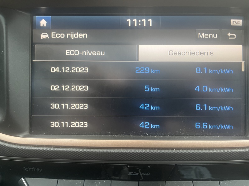

Deze week weer paar ritjes. Die 8,1 km/kWH (12,3 kWh?100km) vind ik toch weer een mooie score voor mijn 5 jaar oude karretje.

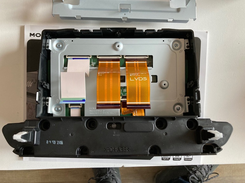

Ik heb vandaag het touchscreen van onze Ioniq electric uit december 2016 vervangen. Het touchscreen had een dode plek rechtsboven. Het scherm reageerde op die plek niet meer op aanraking.

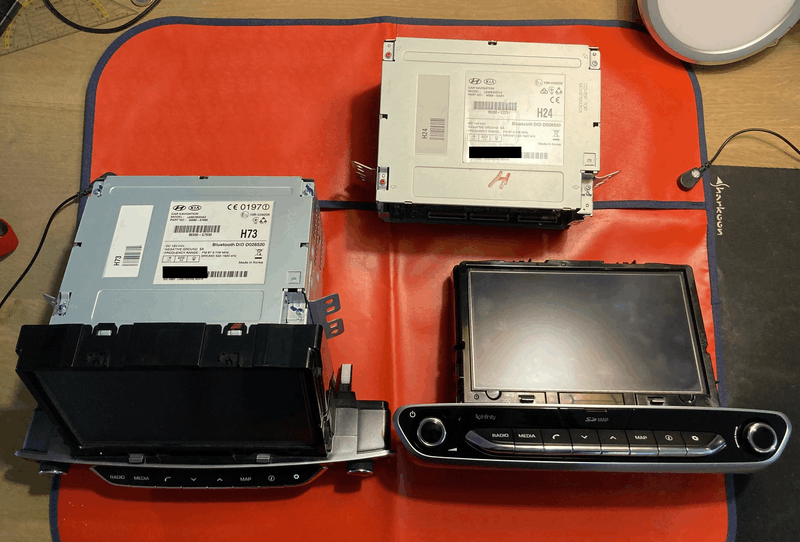

Een nieuw navigatiesysteem laten plaatsen is erg duur. Dat moet goedkoper kunnen. Op eBay en op onderdelenlijn.nl staan enkele navigatie units te koop voor de Ioniq Electric. Hier vragen ze echter al snel 600 euro voor. Navigatie units voor de Ioniq hybrid worden vaker aangeboden en voor beduidend lagere prijzen. Blijkbaar zijn er meer hybride auto's verkocht, of worden hybrides vaker in puin gereden.
In eerste instantie wilde ik de hele unit vervangen door een andere unit voor de Electric. Op Tweakers waren er een aantal mensen die zeiden: koop de hybride versie en flash de EV-software (als dat lukt en niet beveiligd is). Een andere Tweaker (SpongeRob) gaf de doorslag: als dat niet lukt zet je gewoon het touchscreen over. Dat laatste heb ik nu gedaan en het werkt perfect! Ik wil de hybrid unit zelf ook nog gaan flashen met de software voor de electric, maar dan moet ik eerst even uitvogelen hoe ik de unit kan voorzien van voeding zonder dat ik hem moet inbouwen in de auto.
Er zijn verschillende part nummers te krijgen van deze navigatie unit. Het gaat om Model: LAN6720EHAE
Part nummers voor de Ioniq electric: (H73) (geen idee waar H73 voor staat)
96550-G7650 (deze zit in onze auto)
96550-G7651
Part nummers Hybrid: (H24)
96550-G2250
96550-G2251 (deze heb ik gekocht)
96550-G2252
Ik had een nette unit 96550-G2250 hybrid besteld via eBay van een Nederlandse verkoper voor 250 euro. Een dag laten kreeg ik een mail van de verkoper dat de unit helaas beschadigd is geraakt in het magazijn. Het touchscreen was gebroken. Ik heb de koop geannuleerd. Daarna heb ik een unit besteld uit Engeland. Totale kosten inclusief import en verzending: 300 euro.
Handleiding (let op, geheel op eigen risico):
• Trek met een metalen haak (liefst met wat bescherming op de punt) op de volgende 4 punten (rode circels) flink hard aan de ventilatieroosters. De roosters inclusief omlijsting komen dan naar voren. Je moet echt flink trekken;
:strip_exif()/f/image/Lv3jQE4hhLwDHSOCAlShr5Al.jpg?f=fotoalbum_large)
• Haal de navigatie unit met 4 schroeven los. Let op dat je de schroeven niet verliest in het dashboard;
• Trek weer even aan de navigatie unit (2 clips achter de knoppen moeten loskomen);
• Haal de kabels los en neem de navigatie unit mee naar binnen;
• Schroef deze 4 schroefjes los;
/f/image/LgH5mqno0PDL3p3HZH2sdBhr.png?f=fotoalbum_large)
• Haal de 3 flatkabels los;
:strip_exif()/f/image/3HhZDugf1ZObxdUSCKggEkMs.jpg?f=fotoalbum_large)
• Plaats het nieuwe scherm en doe de stappen in omgekeerde volgorde om de navigatie unit weer in de auto terug te plaatsen
/f/image/kajE6Zl3Le2oYFnAiTZReutP.png?f=fotoalbum_large)

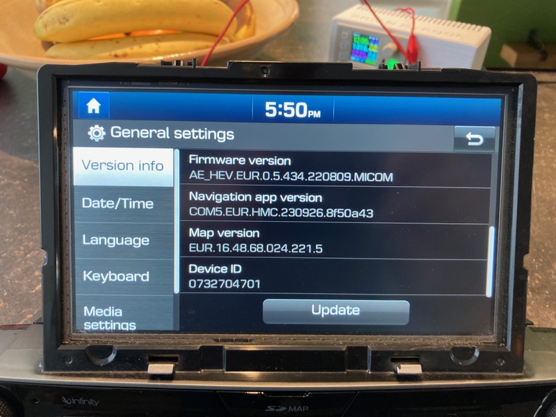

Vandaag de hybrid navigatie unit aangesloten buiten de auto. +12V op pinnen B10 en B11, ground op B12, B13 en +12V op B22 ACC om de unit aan te zetten.
Ik heb de SDkaart voorzien van de firmware update voor de All electric. De navigatie unit ziet de update en gaat deze installeren. Hij is echter eigenwijs en geeft gelijk aan dat het een update is voor de HEV. Nu de update is de unit nog steeds een Hybrid unit en helaas geen All Electric unit.
:strip_exif()/f/image/YZtgQaMmUjoKXyoHTWg8XdQN.jpg?f=fotoalbum_large)
SDkaart::fill(white):strip_exif()/f/image/2amiyEhSRCTXOqBvNU3T4064.png?f=user_large)
Update wordt gezien als HEV update:
:strip_exif()/f/image/qO5tuNEX12zpp1eNxl2rBjHK.jpg?f=fotoalbum_large)
Update succesvol geinstalleerd:
:strip_exif()/f/image/ZwDsGs1mKyOuFOcBvNUsJJxH.jpg?f=fotoalbum_large)
En nog steeds Hybrid:

SDkaart:
[ Voor 17% gewijzigd door jhead22 op 17-12-2023 13:10 ]
@jhead22 Mooi dat het uiteindelijk is gelukt door het scherm te wisselen, de hybride unit kun je misschien met je defecte scherm weer verkopen voor een zachte prijs, dan is de reparatie nóg goedkoper.
Wel jammer dat de unit niet makkelijk om te flashen is naar een electric versie, dat zou helemaal makkelijk zijn geweest.

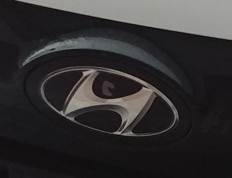

Toevallig vandaag een belletje van mijn dealer dat ik donderdag mijn nieuwe logo (zonder bubbel) krijg. Zal even vragen wat een nieuwe accu kost bij de dealer. En even vagen of ze het spiegel inklap mechanisme kunnen oliën.
Heb je voor mij een foto met hoe die "bubbel" eruit ziet?fx500 schreef op dinsdag 19 december 2023 @ 19:29:
Het gaat gebeuren. Vandaag een belletje gehad om donderdag het logo te vervangen.boozzz schreef op donderdag 23 november 2023 @ 15:10:
Heb je al wat gehoord?
Ik werd gister tegen alle verwachtingen in spontaan opgebeld door de dealer, om een afspraak te maken voor het plaatsen van een nieuw logo. Wel pas begin januari, want de logo's zijn niet op voorraad bij de importeur. Dus positief verrast na hun nogal lompe gedrag.
Dat je ze niet zomaar kunt omflashen verbaasd me niets en dient in de eerste plaats om de eigenaar te beschermen natuurlijk. De software voor alle edities is in de basis dezelfde, zelfs al noemt men de bestanden wat anders. De unit zelf zal ook gewoon een ROM chip hebben waarin de basiseigenschappen geprogrammeerd zijn zoals het model van wagen. Bij het flashen, of mogelijks gewoon zelfs bij het opstarten van de unit wordt deze data ingelezen en de juiste config toegepast. Ongetwijfeld wel een manier rond te vinden, maar of het dat waard is?SpongeRob schreef op zondag 17 december 2023 @ 18:14:
@jhead22 Mooi dat het uiteindelijk is gelukt door het scherm te wisselen, de hybride unit kun je misschien met je defecte scherm weer verkopen voor een zachte prijs, dan is de reparatie nóg goedkoper.![]()
Zo zag mijn logo er destijds uit, destijds was de auto bijna een jaar oud.luke22 schreef op dinsdag 19 december 2023 @ 20:04:
"Never wrestle with a pig – it gets mud all over you and the pig likes it."
SpongeRob schreef op dinsdag 19 december 2023 @ 20:57:
Als het goed is zit in het logo de AEB sensor verwerkt, lijkt namelijk precies een oog te zijn van een sensor. Volgens de handleiding zou je de badge ook alleen met een zachte doek mogen afnemen en geen water onder hoge druk direct op de sensor of embleem mogen spuiten (denk vooral niet binnen 30cm). Misschien ligt hier de oorzaak?fx500 schreef op dinsdag 19 december 2023 @ 21:30:
Heel eng, maar die van mij is echt exact gelijk.
Mijn logo ziet er ook zo uit, bel zit precies waar die sensor zit. Wellicht inderdaad onder invloed van waterdruk. Toen ik hem kocht zat er zelfs condens in die bel. Hij was toen vers door de wasstraat gehaald door de garage. Ikzelf was alleen met de hand en heb ook geen condens meer gezien sinds ik hem heb.Nickvdwaal schreef op woensdag 20 december 2023 @ 09:02:
Mooi dat ie nu al wordt vervangen @fx500. Bij mij dus januari pas, krat met logo's duurt blijkbaar wat langer om naar Amsterdam te komen.
