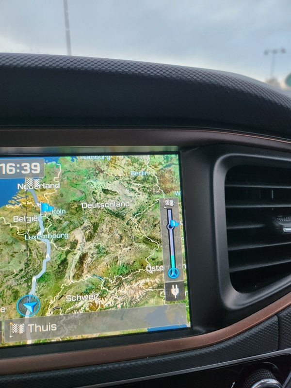

  • HTT-Thalan
  • Laatst online: 08:49
HTT-Thalan
We hebben de eerste "leg" van onze road trip gehaald, op 1 accu naar de fastned bij Breda. We sloten aan met 12% resterend op een 300kw charger, maar hij laad maar met 31kw? Is daar een goeie reden voor?

  • HTT-Thalan
HTT-Thalan
De fastned app blijft op een neer bouncen tussen 25 en 40kw, maar de display van de auto zegt nu 32kwh, zitten ondertussen al weer weer op 30kwh. Tja, niks aan te doen, behalve geduld hebben. Hoe zet je die battery preconditioning aan? Ik denk namelijk dat het door de buitentemperatuur van 10 graden komt.
Edit: er komt nu een zoemend geluid uit de auto, en het dash geeft aan nu met 46kw te laden...
58%, snelheid terug ingezakt naar 32kw.
[ Voor 11% gewijzigd door HTT-Thalan op 05-11-2023 10:21 ]

HTT-Thalan schreef op zondag 5 november 2023 @ 10:08:
Dat is vrij traag, dat moet wel door de temperatuur komen. Je had toch een 38kWh?
  • HTT-Thalan
HTT-Thalan
Arfman schreef op zondag 5 november 2023 @ 10:24:
Klopt. Toen ik de verwarming hoorde aanspringen (van de accu) ging het omhoog naar 46kw, nu weer langzamer. Die opgave is max he, de praktijk is dus minder. Geeft niet, gewoon rekening mee houden voortaan. De kinderen kleuren wat en eten een koekje. Ben nog steeds blij met de 38kwh versie vanwege o.a. de app dus ik neem het langzame laden voor lief.

Tijdens mijn vakantie zag ik plotseling onderstaand symbool op de navigatie maar wat dit nu precies aangeeft is mij niet echt duidelijk, kan ook niets vinden in de handleiding en heb het ook nog niet eerder gezien. Iemand enig idee van de bedoeling hiervan?
Afbeeldingslocatie: https://tweakers.net/i/bj-4dcF9bDjYNpu_mWiRW6I4ONc=/x800/filters:strip_icc():strip_exif()/f/image/lnYbQgjWmOyl0Tpbxa1O0yLM.jpg?f=fotoalbum_large

PeterZ(on) schreef op dinsdag 7 november 2023 @ 14:48:
Ik vermoed dat het een geschatte (nodige) laadstop is... je bedoelt de vlag met "1" op de kaart, die ook terugkomt in de balk rechts, toch? Dat is precies de feature die ik zocht maar niet had op mijn road trip afgelopen zondag :+.
  • PeterZ(on)
  • Laatst online: 09:43
PeterZ(on)
HTT-Thalan schreef op dinsdag 7 november 2023 @ 14:51:
Die balk rechts bedoel ik idd. Maar 1 laadstop op een afstand van ongeveer een 640km gaat natuurlijk nooit lukken met een 28kWh want die foto heb ik dacht ik gemaakt op Aire de Langres. Daarom is het nut mij echt onduidelijk.
  • HTT-Thalan
HTT-Thalan
Wat gebeurde er tijdens de rit met die balk en vooral dat vlaggetje? Heb je misschien een tussenstop (per ongeluk) ingepland bij het invoeren van de route?
  • PeterZ(on)
PeterZ(on)
HTT-Thalan schreef op dinsdag 7 november 2023 @ 15:01:
Ja nu je het zegt, ik had bij Maastricht een tussenstop gepland omdat die anders via Brussel ging. Onderweg eigenlijk niet naar gekeken.
  • HTT-Thalan
HTT-Thalan
PeterZ(on) schreef op dinsdag 7 november 2023 @ 15:03:
Een layer 8 bug dus :+.
  • Kodess
  • Laatst online: 00:05
De balk is je gehele rit.
De 1 vlag is volgens mij een tussenstop die jezelf hebt geplaatst?
In de balk zie je ook een blauw stuk (van onder naar 1/3 tot de vlag) lopen. Dat is hoe ver je kan met de auto zonder laden.
De stekker knop is zoek naar laadpalen toch? :9
  • PeterZ(on)
PeterZ(on)
Kodess schreef op dinsdag 7 november 2023 @ 15:04:
Dat lijkt mij idd de uitleg, het blauwe stuk is je bereik maar wat nu echt het nut daarvan is. Het rijbereik en de te rijden afstand in cijfers zegt mij meer. Dat van die stekkerknop moet ik dan eens uitproberen of dat nog enig nut heeft. Volgens mij is dit gekomen na mijn laatste update van 2 maanden terug.
