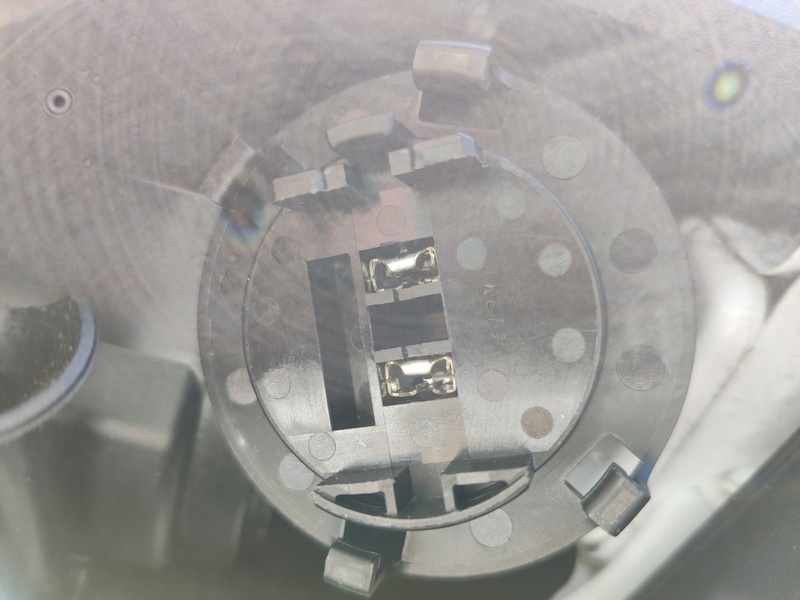

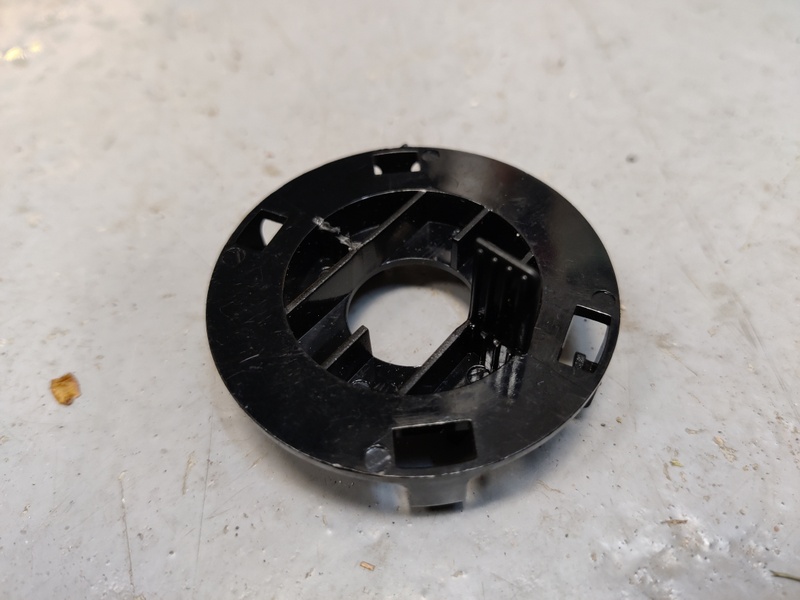

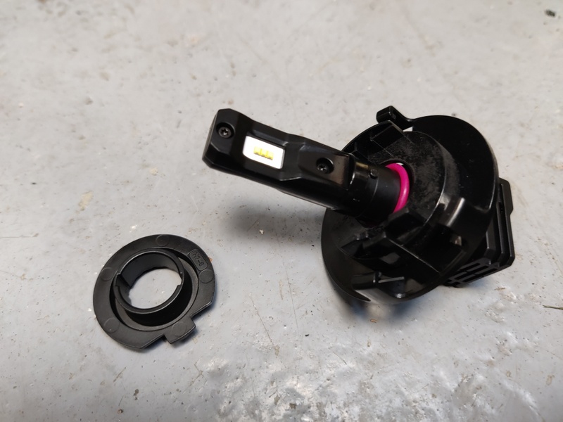

Zojuist mijn ioniq voorzien van dimlicht H7 led,
Ik had houders voor de ioniq besteld, echter paste deze niet, er zat wat overtollig plastic in de weg. met een Dremel dit verwijderd, waarna de lampen stevig op het kunstof vast zitten.
De afsluitdoppen passen niet helemaal juist meer, ik ga op zoek naar verhoogde versies hiervan. en het stadslichtje wil ik nog vervangen voor led.
Afbeeldingslocatie: https://tweakers.net/i/brFLjVKKjRPm3kTerjo089qLAuI=/800x/filters:strip_icc():strip_exif()/f/image/JroF5XGnP6XA6XK0vHNuUZd2.jpg?f=fotoalbum_large
Afbeeldingslocatie: https://tweakers.net/i/8oCe4dZSesvvpo6cLxeuve1pCa4=/800x/filters:strip_icc():strip_exif()/f/image/Wn6doZRtZ0k0Gvu9qtOxgLNr.jpg?f=fotoalbum_large
De ring van de lamp kun je loshalen, om hem zo in de houder vast te klemmen
Afbeeldingslocatie: https://tweakers.net/i/eMqy4oqcM9UhIhODAkDEOffdESs=/800x/filters:strip_icc():strip_exif()/f/image/p2Ki1odxEundgPCEEL8X87kb.jpg?f=fotoalbum_large
Afbeeldingslocatie: https://tweakers.net/i/2B1uO-y_-TPb1K-nv2pe16io7X8=/800x/filters:strip_icc():strip_exif()/f/image/iPVvWIqWee4IDrbOGreeLkUo.jpg?f=fotoalbum_large
Afbeeldingslocatie: https://tweakers.net/i/pxcDFFsE-V4JTYt_s8SIO640KxI=/800x/filters:strip_icc():strip_exif()/f/image/LaunNLvGbHl0rfHDuNa7sELD.jpg?f=fotoalbum_large
Afbeeldingslocatie: https://tweakers.net/i/-sY3UMq4rosBR2M6UokD42uETrg=/800x/filters:strip_icc():strip_exif()/f/image/2rl2wNw7i0yXqzxN72FzYRmn.jpg?f=fotoalbum_large
Eindresultaat, vanavond maar eens in het donker testen
Afbeeldingslocatie: https://tweakers.net/i/EK7Oo5tjD39xpnqS38Yi8N9rCgM=/800x/filters:strip_icc():strip_exif()/f/image/dcItyn5MCn9ZhNb53Z2XfVXw.jpg?f=fotoalbum_large
Afbeeldingslocatie: https://tweakers.net/i/CRhLoPeZc7Wkv2Ol95lsaajwfBU=/800x/filters:strip_icc():strip_exif()/f/image/ZU1nazAHyksXr4zeOiZJQnK9.jpg?f=fotoalbum_large

@ravenstein Vreemd dat bij jou de afdichtdop niet meer past. Ik had ook LEDs, maar dan met nog een fan erop en die paste precies, met wat geweld gind de dop er op. Die LEDs leken wel een stuk langer dan die van jou. Ik heb ze er weer uitgehaald omdat ik een aanrijding heb gehad en volgens mij zijn die LED koplampen niet legaal, dus om gezeur te voorkomen er maar uit gehaald. Aanrijding was overdag, dus lampen waren niet schuld (als er al schuld was van mijn kant). Ik had andere adapters en die gingen er zo k#t in dat ik nu maar met gewone lampen rondrij. ik had geen zin om weer 1 uur per lamp te klooien :) Geeft wel veel minder licht.

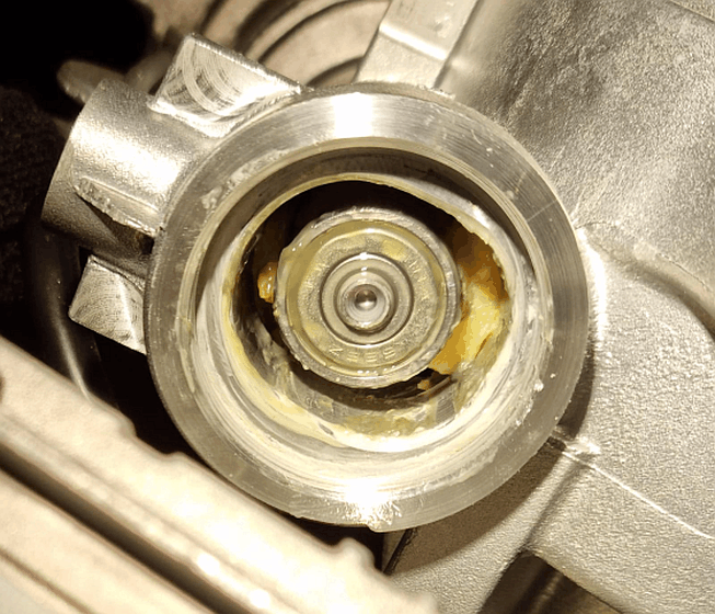

  • Laatst online: 17:46
Goedemiddag,
Sinds dit voorjaar rijd ik een Hyundai Ioniq 28KWh, tot nu toe met veel plezier. Onlangs is bij mij de laadpoort actuator vervangen, (onder garantie) omdat het laden af en toe niet lukte, ik moest dan echt een andere paal opzoeken.
Gister had ik het probleem dat de auto weer niet wilde laden, maar dit kon ik verhelpen door de kabel opnieuw in de lader te stoppen.
Een ander probleem is dat het ontgrendelen niet altijd in een keer lukt ik moet dan een paar keer op de auto van het slot afhalen voordat ik de kabel eruit kan halen.
Aangezien de laadpoort is vervangen vraag ik me af waar dit nou door kan komen, misschien de kabel maar ja hoe kom ik daar achter. Optisch zie ik niks raars aan de kabel, en om nou zomaar een nieuwe te kopen is ook een dure grap.

Xplosive schreef op woensdag 23 november 2022 @ 15:47:
Het kan zijn dat je te lang wacht met de kabel. 10 sec na het ontgrendelen van de deuren gaat de laadpoort weer op slot.

zonoskar schreef op woensdag 23 november 2022 @ 12:19:
Ja aan de linkerkant kreeg ik de dop er wel op, aan de rechterzijde met geen mogelijkheid. dat vierkante blokje waar de fan in zit valt precies op de inkepingen van de dop. de lamp 180graden draaien werkte ook niet.
die adapters van mij pasten na modificatie prima, en gingen er vrij gemakkelijk in. De lichtopbrengs s'avonds is ook prima :)

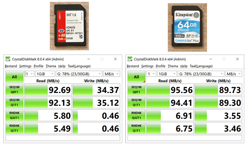

Ik heb de nieuwste versie geïnstalleerd op 28kWh editie.
Downloaden naar PC - 30min? (niet gemeten)
Op SD kaartje zetten: ~10 min (niet gemeten)
Installeren op de auto: 10 min (gemeten)
Met auto aan de stekker getest... helaas middenscherm dimt nog steeds niet mee met hoofdscherm... :/
Software: AE_EV.EUR.SOP.015.20.221117
Firmwareversie: AE_EV.EUR.0.5.434.220809.MICOM
Navigatie: COM5.EUR.HMC.221110.a6adca1
Kaartversie: EUR.15.47.67.025.221.5
Heb een 64GB kaartje (Kingston Canvas Go! Plus) geformateerd naar FAT32 met EaseUS Partition Master (van Windows mag FAT32 niet) en de grootte op 31GB gezet. Officieel moet je 32GB (of kleiner) gebruiken, maar dit lijkt tot nu toe te werken. De download is 23,4GB.
Geen idee of iets sneller is - ik gebruik eigenlijk alleen maar Android Auto. :)
Even een snelle test op de PC (zie foto hieronder) en tja... voor leessnelheid hoe je het niet te doen denk ik...
Afbeeldingslocatie: https://tweakers.net/i/mnjYvrYJ3DZCgmjEqCmHLHvtZq0=/800x/filters:strip_exif()/f/image/SpS4hfzJy3tGop3cyROvAMri.png?f=fotoalbum_large

Oké, laatste update hoop ik over "sticky steering". Zo net gesleuteld en direct een proefrit gedaan en het stuurt nu erg soepel - bij elke snelheid! >:) :9 Zal komende tijd in de gaten houden maar dit voelt als de oplossing.
De oplossing komt van deze post: https://www.ioniqforum.co....34562/page-2#post-436903
Maar je hoeft niet de hele stuurkolom er uit te halen. Je kan dit filmpje volgen: YouTube: Hyundai 2020 IONIQ steering wheel noise fix en hier hoeft de kleine ventilatie er ook niet uit.
Ik heb ook het vet aangepast, maar eerlijk gezegd lijkt mij dat niet het probleem want bij deze temperatuur (1°C) leek het nog gewoon zacht. Wel dus wat zachte klodders weggehaald en er blind lithiumspuitvet in gespoten.
Hier zie je het vet:
Afbeeldingslocatie: https://tweakers.net/i/TBDwqwJ4m_ocU-MPARHqOtNV388=/full-fit-in/4000x4000/filters:no_upscale():fill(white):strip_exif()/f/image/8hvWX39t9BbzI208DfXgq5Vm.png?f=user_large
Hier is mijn oplossing om te voorkomen dat de druk van één kant (de pin) de as 'buigt'. Idee komt van sysypet op ioniqforum.com. Dikte van stukje metaal is ongeveer 1mm. Het kan trouwens zo zijn dat voor sommige het beetje losdraaien van de pin al helpt, maar de moer voor die pin voelt dan wel erg los.
Afbeeldingslocatie: https://tweakers.net/i/gNjrj8ViQUNsstrDbPmX-pa98Bc=/full-fit-in/4000x4000/filters:no_upscale():fill(white):strip_exif()/f/image/6Z04zNfYjwsVTmGja7nqmZYM.png?f=user_large

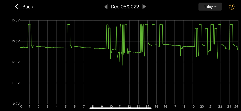

Ik snap zo-wie-zo niet zo goed waarom je als gebruiker een optie aangeboden krijgt m.b.t. het 12V accu onderhoud. Maar goed, het zal ergens goed voor zijn.
Wat ik al eens eerder heb gepost: Schaf zo'n klein kasje aan bij dat goedkope bedrijf van heel ver hier vandaan waarmee je dmv een app met bluetooth de accu in de gaten kunt houden. (ook met terugwerkende kracht).
App heet: Battery Monitor --> En zodra je in de auto bent kun je hem laten synchroniseren met het kastje.
Het geeft iig meer informatie m.b.t. je 12V accu. (En je bent minder afhankelijk van de dealer).Afbeeldingslocatie: https://tweakers.net/i/2Qf4_N_Zby0YQ9m5e39D8JSHNyc=/800x/filters:strip_exif()/f/image/kmcYfu1rKgXR65qdjOqC4TJe.png?f=fotoalbum_large
