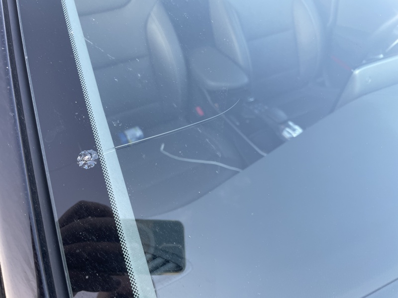

Verder deze week een behoorlijke steen gekopt met de voorruit:
Afbeeldingslocatie: https://tweakers.net/i/A0Cu-8ZbszXiSG7dhgITMYa9kQI=/800x/filters:strip_icc():strip_exif()/f/image/FkvIiI5OrSXvwd8RAsuHd9oO.jpg?f=fotoalbum_large
Dit is een foto van dinsdag toen het net gebeurd was, op de weg terug scheurde hij vrij snel verder.
