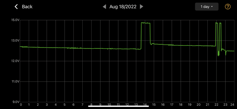

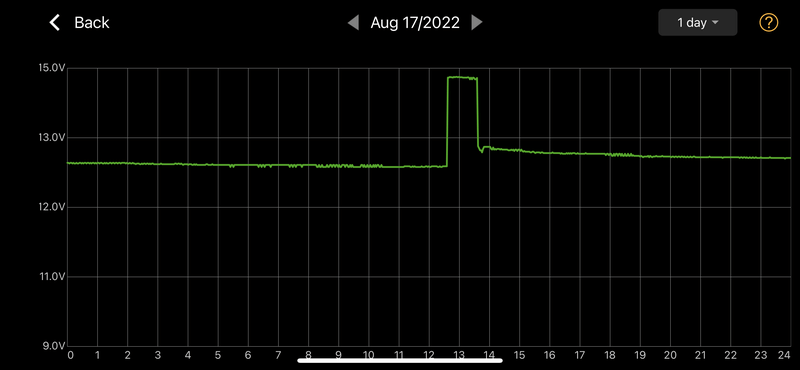

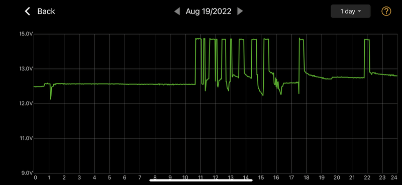

  • DrDeJe
  • Laatst online: 31-10 23:26
orillion schreef op dinsdag 30 augustus 2022 @ 07:42:
Wat is het doel daarvan? Ik rijd al 5 jaar met dezelfde 12V accu zonder problemen. Als de instellingen goed staan zal je 12V accu bij stilstand eens per 24 uur opgeladen worden vanuit de HV accu.
Nou, 1x per 24 uur? Niet altijd hoor. Verschilt per dag:
Afbeeldingslocatie: https://tweakers.net/i/jkbYrlp2-rNhd4-lDeQbeHpBdfg=/800x/filters:strip_exif()/f/image/n322PFORmKFjpdehZILjJnSc.png?f=fotoalbum_large
Afbeeldingslocatie: https://tweakers.net/i/FaVDZ0dM6DVTG0cRdCFl9PClUmI=/800x/filters:strip_exif()/f/image/NTQQrHsiX05bLeOn2jgRElrl.png?f=fotoalbum_large
Afbeeldingslocatie: https://tweakers.net/i/JkaOIdhCFTr7GPqrwuLuMBnubI8=/800x/filters:strip_exif()/f/image/DuKLhqhBFsgAlf6oKDFAaizP.png?f=fotoalbum_large
Tesla model 3 2019 Long Range
  • iGadget
  • Laatst online: 14-10 12:58
iGadget
Wowsers!
@DrDeJe dat zijn leuke grafiekjes... Waar maak je die mee?
"I'll just use my Go-Go-Gadget handbook!"
  • orillion
DrDeJe schreef op woensdag 31 augustus 2022 @ 15:12:
Zijn dat dagen dat de auto niet werd gebruikt? Als je hem aanzet wordt er sowieso bijgeladen volgens de handleiding. Als ie uit is eens per dag stond er.

  • DrDeJe
iGadget schreef op woensdag 31 augustus 2022 @ 15:18:
Wanneer je ff zoekt op iets als:
"Quicklynks BM2 Bluetooth 12V Batterij Monitor Auto Batterij Analyzer" dan ga je het apparaatje wel vinden. (Kun je zo aansluiten op de 12v accu). Vervolgens kun je via Bluetooth de app op je telefoon voeden met data. (App heet Battery Monitor). Het apparaatje onthoud ook de dagen (wanneer je niet verbonden bent.)
En idd is het zo dat op dagen dat de auto niet wordt gebruikt (én je niet per ongeluk met je sleutel in je zak, langs de auto bent gelopen - het systeem reageert meteen op het openen en sluiten van de auto) je ipc maar 1x bijladen zult zien. Maar je ziet ook, het systeem houd het nu beter in de gaten. (Las dat dit is aangepast in de software) om te zorgen dat de 12v accu beter in de gaten wordt gehouden en dus vaker en misschien sneller wordt bij geladen.

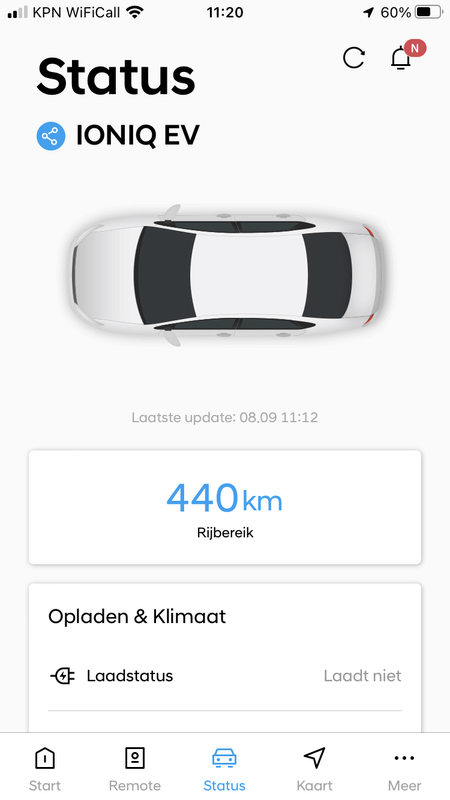

e.admiraal schreef op donderdag 22 september 2022 @ 08:19:
Heeft iemand na de Terugroepactie ook een lager ingeschat bereik op de “GOM”?
En welk concern gebruiken jullie om de hogere energieprijzen het hoofd te bieden?
Shell gaat per 28 september z’n tarieven verhogen en dan loont het weer om m’n IONIQ 28kw thuis op te laden…
Verbeter me als ik het niet goed heb. Maar volgens mij moet de auto weer even inleren. Dan zou het weer snel op niveau moeten zijn. (Zelf de 38kw versie). Dus weet het niet geheel zeker.
