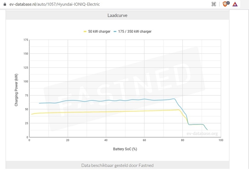

@DrDeJe
Bedoel je zoiets? Afbeeldingslocatie: https://tweakers.net/i/NbaI6n4TSBUfTVPcUzRAGI8Z-F0=/800x/filters:strip_icc():strip_exif()/f/image/7LgJtNcQ6ExTSmxrYEnTb5kI.jpg?f=fotoalbum_large
PV 5400wp OZO | EV Ioniq 28kwh & 38kwh Smart EVSE | WP Fujitsu waterstage duo | Gasvrij sinds 2016
  • DrDeJe
  • Laatst online: 31-10 23:26
Ja, dat bedoel ik idd. Ik dacht ooit eens ergens gezien te hebben dat een gebruiker op een gegeven moment er achter kwam dat de momenten van overgang aangepast waren door de fabrikant.
(Zou bijvoorbeeld kunnen dat men eerst redelijk voorzichtig is geweest hoe snel en hoe een bepaalde accu belast mag/kan worden - en dat men na verloop van tijd zegt van: de tijdsduur dat de accu op ca 50kw mag worden geladen verlengen we van 50% naar 65%. Daardoor zou de auto toch iets langer, sneller laden).
Tesla model 3 2019 Long Range

De laadsnelheid wordt bepaald door de BMS en volgens mij speelt de accutemperatuur daar een grote rol in. Afhankelijk van de buitentemperatuur en hoe lang je onderweg bent verandert de laadcurve enigszins. Volgens mij ligt dat niet aan bepaalde instellingen tenzij je bedoelt dat er aan de BMS iets veranderd wordt, geen idee.
Overigens geldt dit vooral voor de 38 kWh versie. De 28 kWh auto knallen meteen naar de 65-70 kW ongeacht de temperatuur.
