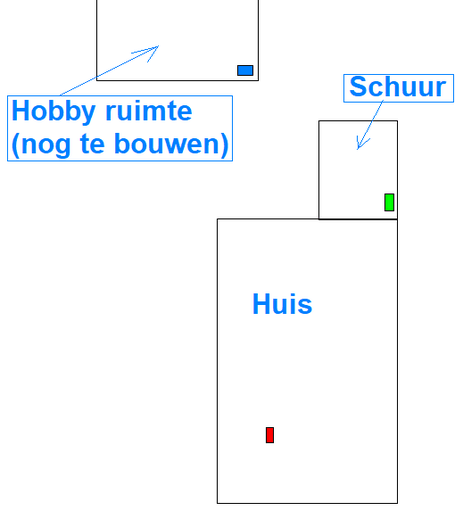

Vraag:
In mijn nieuw te bouwen hobby ruimte achter mijn huis wil ik een cv ketel (laten) plaatsen. Mijn neef is cv monteur. Hij zegt dat de gasleiding moet worden aangelegd vanaf de plek waar de gasmeter zit. Deze gasmeter zit in de kelder in mijn huis vrij ver naar voren. Dit terwijl de cv ketel van het huis relatief dichtbij de nieuw te bouwen hobbyruimte zit. Volgens hem kan ik daar niet gas gaan aftappen/splitsen omdat de ketel van het huis dan te weinig gasdruk krijgt. Hieronder een situatieschets: Rood = Gasmeter, Groen = Cv ketel huis in schuur, blauw = locatie waar de cv ketel in de hobbyruimte komt. Het probleem waar ik mee zit is kleigrond. Een gasleiding moet minstens 60 cm diep en ik kom al nauwelijks 20 cm diep in het grond dat rondom m'n huis ligt. Dat niet alleen, ik kan niet onder de vloer komen in de gang tussen de kelder en buiten. Dus hoe krijg ik dan een gasleiding vanuit de kelder naar buiten??? De afstand tussen de gasmeter in huis en de nieuwe ketel is ruim 10 meter, misschien 12, terwijl vanaf de huidige cv ketel naar de nieuwe ketel de afstand hooguit 5 meter bedraagt. Klopt zijn stelling?

Vraag:
Leidingen worden aangelegd met een bepaalde capaciteit die nodig is.
Twee apparaten die tegelijk input pakken op een invoer berekend op 1 van die apparaten gaat een tekort opleveren. Er zal wat overschot zijn, maar genoeg voor 2 ketels tegelijk.. doubt it.
Je kunt die nieuwe leiding ook grotendeels door je huis laten lopen (tussen de balken, of in het beton ofzo), maar dan ligt ook je hele huis overhoop.

Oke, dank je voor deze informatie.krvabo schreef op zondag 7 januari 2018 @ 01:18:
.. Het is aannemelijk?
Hmmm... lastig, ik kan wel een gat gaan boren vanuit de kelder richting de keuken, maar ik heb geen toegang tot onder de (betonnen) vloer in de keuken, dat wordt haast onmogelijk. Had de kelder rechtstreeks aan de zijkant van het huis gezeten dan kon ik zo een gat boren naar buiten toe en de leiding daar doorheen trekken. Maar er zit helaas een gangpad tussen waaronder ik niet kan komen. Ik heb nergens een luik. Ja enkel bij de watermeter, maar die zit in een afgesloten ruimte.Je kunt die nieuwe leiding ook grotendeels door je huis laten lopen (tussen de balken, of in het beton ofzo), maar dan ligt ook je hele huis overhoop.
Hmm.. tja.....lastig

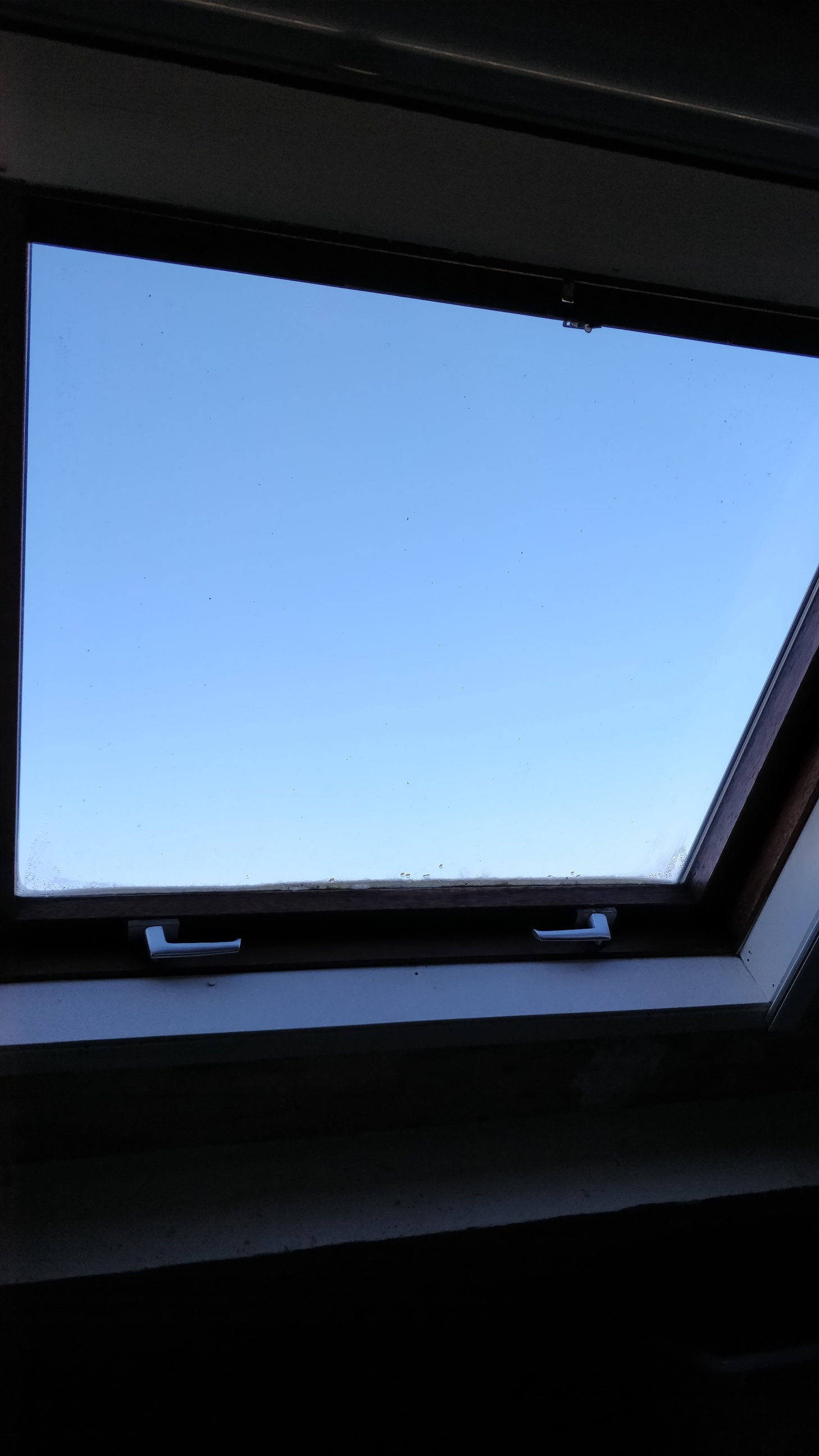

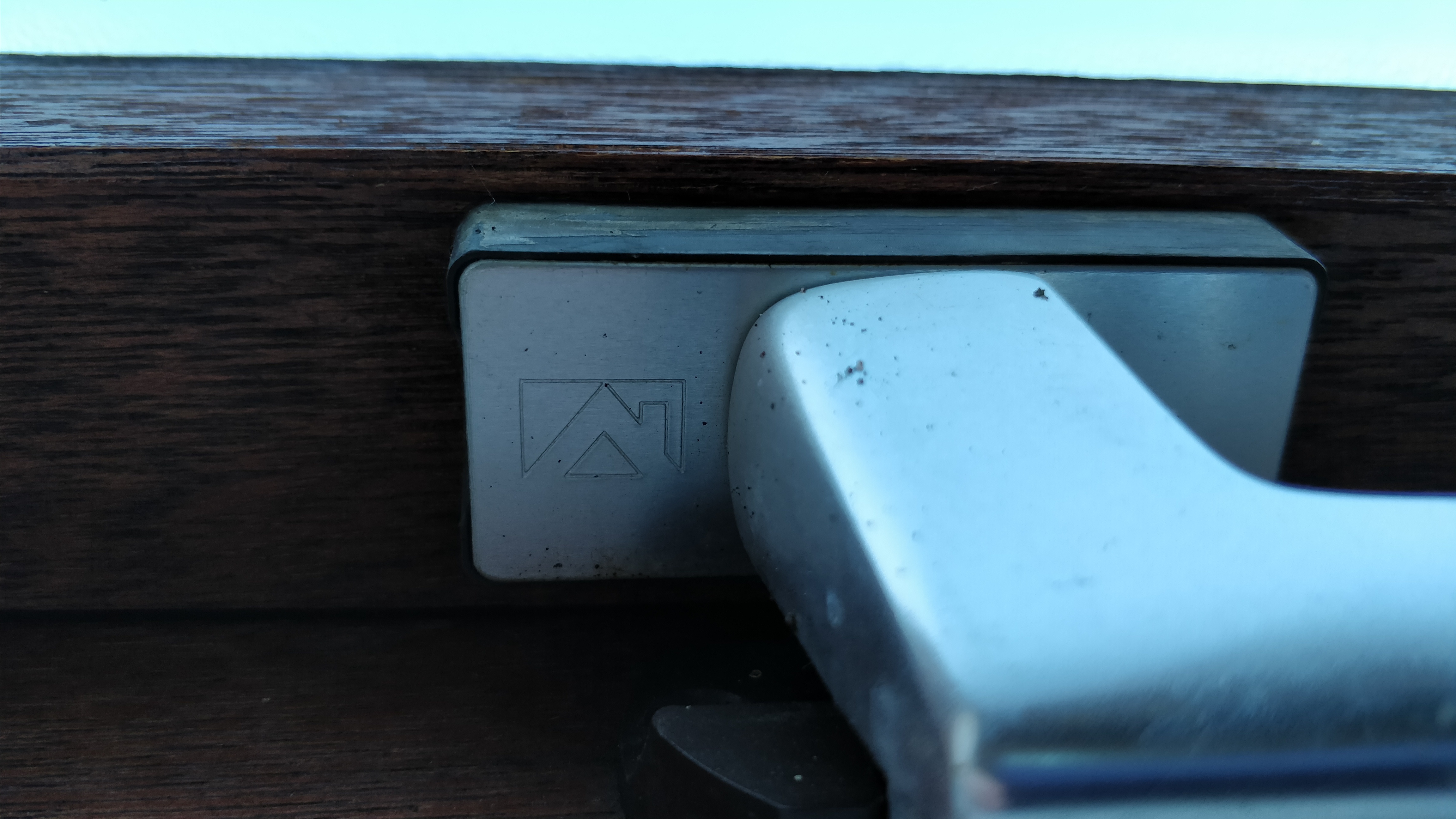

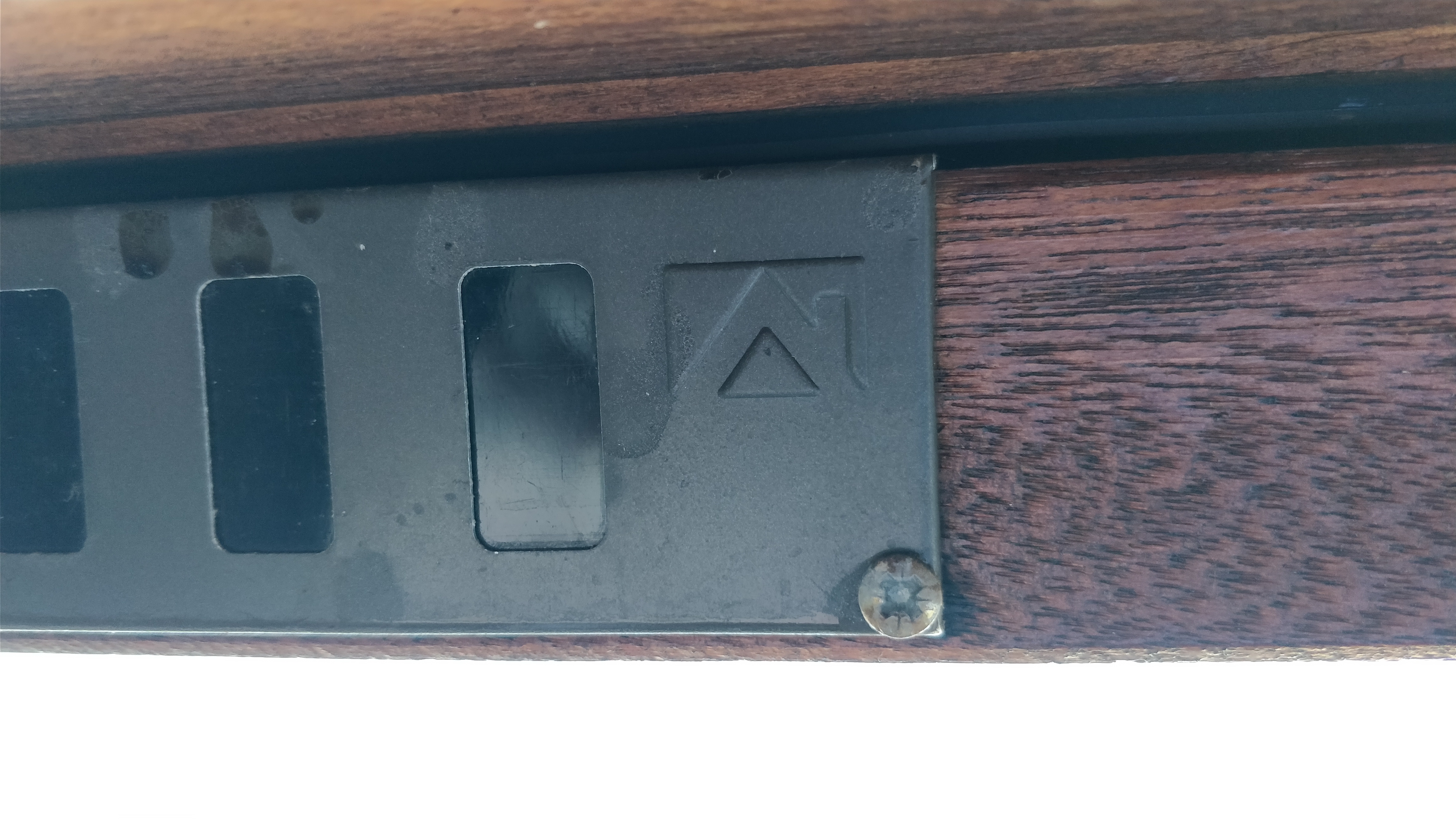

Iemand een idee welk merk dakraam dit is?
Helaas is er nergens een typeplaatje te vinden; alleen een logo dat ik niet ken
Het huis is gebouwd in 1984, ik gok dat het raam net zo oud is.

Ja, zijn stelling klopt grotendeels.Snowwie schreef op zondag 7 januari 2018 @ 01:17:
Vraag:
Het ligt aan je gasdruk(kan je meten) en aan de diameter, gerelateerd aan de afname.
15 mm hoef je niet over na te denken.
22 mm zou kunnen mits je al een energiezuinige ketel hebt en er verder weinig afname is, bv door vijf gaspitten en een gasoven.
In het slechtste geval zullen de twee ketels hun maximale vermogen niet kunnen halen als ze samen op één 22 mm zitten.
Dat gezegd hebben de meeste ketels een overcapaciteit die ze nooit nodig hebben en waarbij de brander moduleert.
Op 28mm gaan 2 ketels en een keuken prima.
Ik zou de gok nemen als het veel geld en toestanden scheelt bij 22 mm.
Er komt maar een klein keteltje bij neem ik aan.
Zoals ik begrijp schiet je daar heel makkelijk een kunststof of wicu leiding naar toe.
Toestanden uithalen kan altijd nog als het veel te weinig vermogen oplevert bij beide ketels.
Wil je zekerheid, eerst meten en uitrekenen hoeveel gas je daar maximaal krijgt en je kan natuurlijk ook een tijdelijke testaansluiting maken door open ramen en deuren. De installatie moet je toch aanleggen en dan kan je alles vol aan zetten. Een T stuk is zo aangelegd en weer afgedopt als blijkt dat je toch te weinig gas krijgt en the long way moet nemen, zoals geadviseerd.

Puur op logo: Ubbink?Ethnocentrix schreef op zondag 7 januari 2018 @ 12:08:
Helaas is er nergens een typeplaatje te vinden; alleen een logo dat ik niet kenHet huis is gebouwd in 1984, ik gok dat het raam net zo oud is.

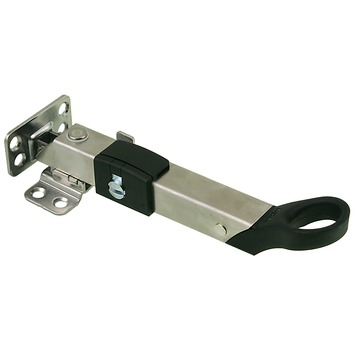

OK, even wat input nodig
Ik heb een raamuitzetter van Axa:
Nou is dat oogje om je vinger doorheen te steken gebroken en heeft Axa me twee nieuw gestuurd. Maar dat zit dus vast met dat pennetje. Lijkt een soort van klinknagel / popnagel te zijn, geen idee eigenlijk.
- Hoe krijg ik dat los
- hoe krijg ik dat weer vast

uitborenThe Eagle schreef op dinsdag 9 januari 2018 @ 15:41:
* The Eagle heeft alvast geen popnagelspul in huis.
klinken
of even vragen aan AXA
popnageltang en wat popnagels kost een tientje...

Kan je niet de complete raamuitzetter vervangen? 4 8 schroeven losmaken en weer vastzetten?The Eagle schreef op dinsdag 9 januari 2018 @ 15:41:
